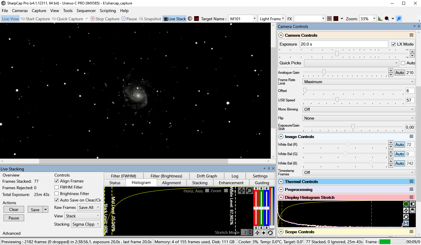

Ton gain unitaire est à 210.
J'ai regardé les specs aujourd'hui, c'est bien 210 et offset théorique à 6, si gain à 450 environ, offset à 126.
J'augmentais l'offset pour décoller la courbe vers la droite dans l'histo.
28 juil. 2024, 00:27
regarde quel temps de pause maxi
Le temps de pose c'est le temps total, temps expo x nombre de frames ?
Le temps d'expo, je sais pas trop comment l'ajuster, c'est au pifomètre, il y a sûrement une valeur théorique selon
certains critères.
Déjà, apprendre à utiliser sa caméra, telle quelle, c'est suffisant :)
C'est ce a quoi je m'emploie, il me semble que opmc73 a eu la même caméra et met le gain à plus de 400, sinon
ça marche pas avec Sharpcap.

Messages : 11007
première image VA
Message par Olivier-Fantasy » 28 juil. 2024, 22:21
geodob a écrit :
28 juil. 2024, 19:28
Non, je suis bien en raw16.
Ok, parfait :-)
ici à l'ouest il fait 25°, va falloir brancher le frigo
Si tu as une 585 refroidie, il faut laisser le "frigo" tout le temps, été comme hiver ;-)
Et faire des darks pour les temps de pose que tu auras choisis... (ce qu'on ne peut pas faire avec une caméra non-refroidie, puisque les darks doivent se faire à une température fixe - ce que permet le "frigo", justement).
Et non, le "temps de pose", c'est comme en photo. Sauf qu'au lieu d'être au 1/50ème de seconde, on est plutôt à 15s ou 30s ou plus...
Et techniquement, le temps total, on appelle ça le "temps d'intégration", mais généralement on simplifie et on dit : "J'ai fait 30mn à 15s unitaire" (pour dire que tu as fait des poses de 15s pendant une demi-heure).
certains critères.
C'est comme je te disais : tu poses le plus longtemps que tu peux en fonction de ta monture. Tant que les étoiles ne deviennent pas ovales, c'est bon.
Généralement, quand on débute, on arrive à "tenir" 5s ou 10s... après ça devient moche (car on a fait une "mise en station" approximative). Et à force, on s'améliore, donc on arrive à faire des poses unitaires de 30s... et un jour de 60s... (et même beaucoup plus si, en plus, un jour plus lointain encore, on se met à guider :) ).
Quand tu en es là, tu peux choisir ton temps de pose. Par exemple : 15s sur M42, car c'est très lumineux... (idem sur des amas globulaire comme M13, etc.)... Et 30s pour tout le reste...
De chez moi, les poses de 30s ou de 60s fonctionnent bien, mais avec un bon ciel noir, certains sortent de belles images en 15s...
Mais je pense qu'on est beaucoup à faire des poses plutôt dans les 30 ou 60s... (quand on peut : moi, au début, 60s c'était impossible, les images ne s'empilaient pas car ma mise en station n'était pas assez bonne).
Donc, entraîne-toi à faire les poses les plus longues possibles (5s si tu ne peux faire plus, ou 10s... 15s dès que possible, etc. jusqu'à 30s par exemple).
Quand tu verras que tes images sont belles à 30s par exemple, ensuite tu feras tout à ce temps de pose (sauf exception, comme les cibles très lumineuses).
M81, en 30s chez moi, je ne vois qu'une tâche. Il me faut bien mes 60s pour voir la galaxie. Idem pour M31... Donc, j'ai mis 1 an à arriver à voir ces galaxies, car avant je n'arrivais pas à poser assez longtemps (mais souviens-toi que si ton ciel est bon, il est possible que ces cibles "sortent" bien en seulement 10, 15 ou 20s...).
A toi d'essayer de tenir le plus longtemps et tu verras à quel temps de pose les cibles te plaisent le mieux...
Ensuite, selon ta patience, tu "laisses tourner" (empiler les images) pendant... un certain temps... voire un temps certain, si l'image est belle et que la cible te plait.

Messages : 11007
première image VA
Message par Olivier-Fantasy » 28 juil. 2024, 22:28
geodob a écrit :
28 juil. 2024, 22:23
Mais c'est bien la valeur que tu indique, source catalogue playerone.
Donc, tu vois que le "Standard Gain" est bien à 210 ;)
Le "High Gain", c'est à utiliser avec des filtres très restrictifs, qui nécessitent en plus des poses très longues.
Chez moi, je suis à gain "standard" et des poses de 60s... Et lorsque j'utilise mon super filtre spécial pour les nébuleuses, je suis obligé de tripler le gain + faire des poses unitaires de 120s ou 180s !
Bref, en ce qui te concerne, c'est donc Gain 210 et offset 6... (cela permet à ta caméra de fonctionner au mieux, ce qu'ils appellent "HCG", le moment où ta caméra est à son meilleur - et le "Zéro Gain" c'est pour les astrophotographes, genre poses unitaires de 5mn !!! 300s... pendant 12 heures !!! Cela ne nous concerne pas).
Ps : il n'y a pas de norme pour quantifier le gain, donc le chiffre change selon les marques. Il faut bien regarder le chiffre qui correspond à ta marque (comme tu as fait). Mais une autre personne peut avoir une 585 de chez ZWO, avec un "gain standard" identique au tien, sauf qu'ils l'auront quantifié à 400 ou 2500 ou autre. Bref, ça mélange tout le monde, donc il faut bien regarder pour la marque précise de ta caméra...

Message par geodob » 29 juil. 2024, 18:15
Bon, les conseils sont bons, moi pas trop :D
IC5068 réglages
M51 réglages
m101 réglages
m101 2.png (224.03 Kio) Consulté 856 fois
m101 32bits.png (85.62 Kio) Consulté 856 fois
Faut de la couleur, je sais pas ce que j'ai fait, une erreur ça je suis doué :D
ngc6207 réglages
ngc6207 16 bits.png (162.17 Kio) Consulté 856 fois
ngc6207 32 bits.png (158.26 Kio) Consulté 856 fois
encore de la couleur :?
J'ai revu le catalogue playerone, et j'ai évaluer la valeur d'offset d'après leur procédure, je devrais être à 12 ou 14 environ.
La valeur (théorique sur le catalogue) celle que j'ai employée, est trop faible. On le voit sur les histos.
Et moi, comme un bourrin, j'ai persisté au lieu de prendre le temps de voir le problème.
Je ciblais, j'enregistrais sans regarder l'image sauvegardée.
Sinon le gain à 210, ça a l'air bon, l'offset à revoir et beaucoup de choses avec, l'astram est trop impatient
comme si les étoiles ne seraient pas là le lendemain :D
J'ai cafouillé dans les noms des cibles, je lançais le livestack, sans avoir changer le nom, apparemment changer de nom
sur un livestack en cours, ça fout la zone :?
Circonstances atténuantes, il y avait un voile en altitude (c'est mon alibi :D )
J'fait une MAP avec masque sur Arcturus, ça pétait pas beaucoup.
Pour finir, assez de dégats, ngc6500

Message par Opmc73 » 29 juil. 2024, 18:38
IC5068 réglages
M51 réglages
m101 réglages
ngc6207 réglages
Une couleur différente
Ce sont exactement ce genre de problèmes que j'ai eu avec l'ASI585 , ce qui m'a amené a utiliser le gain aux alentours de 450...car là ça fonctionnait toujours. Bon je n'ai jamais su ce que je réglais mal ou si c'est une bug de sc d'autant que je n'ai pas ce phénomène avec Asilive en utilisant des grain vers 250 ? Peut être un spécialiste des capteurs saura dire ? De plus avec l'ASI585 je n'ai pas accès a l'offset dans sc pro (ca a peut etre changé mais j'ai pas reverifié ça depuis 3 semaines).

Message par geodob » 29 juil. 2024, 18:51
@Opmc73
Merci du retour, ce soir je vais jouer sur l'offset, et je vais prendre le temps de regarder le résultat.
Je ne pense pas que la 585 ou Sharpcap soient le problème, faut juste trouver les bons réglages, enfin j'espère.
Messages : 5224
première image VA
Message par Opmc73 » 29 juil. 2024, 19:17
@Opmc73
ok, je ne pense pas que ça vienne de le 585 non plus, elle fonctionne très bien dans d'autres situation.
Avec SC pro j'avais même fait après l'analyse du capteur un test avec l'histogramme mais pareil , en dessous de 400 résultat très bizarre. Par contre si tu regardes les frames individuelles , elles m'ont toujours paru ok... c'est plus le rendu final qui est vrillé du livestack ..à ce que j'ai observé. Après à l'époque je ne savais pas jouer avec les histo c'est peut etre ça aussi ?
