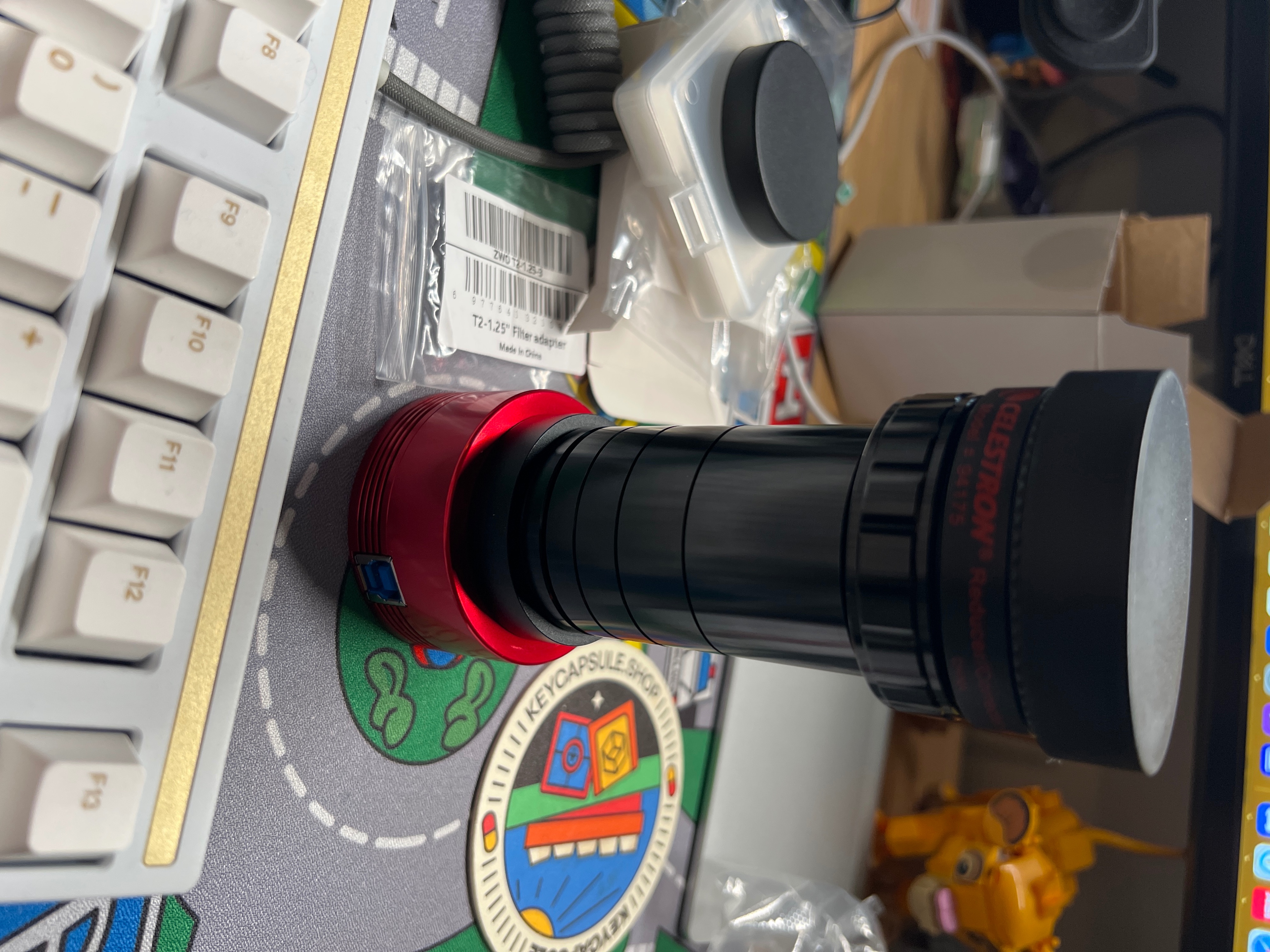

Ça commence à ressembler à quelque chose, non ??!

Message par clouzot » 05 mars 2025, 19:29
Thieu75 a écrit : ↑
05 mars 2025, 19:07
Mais oui. Et en plus il fait beau à Paris, tu vas pouvoir tester tout ça.
