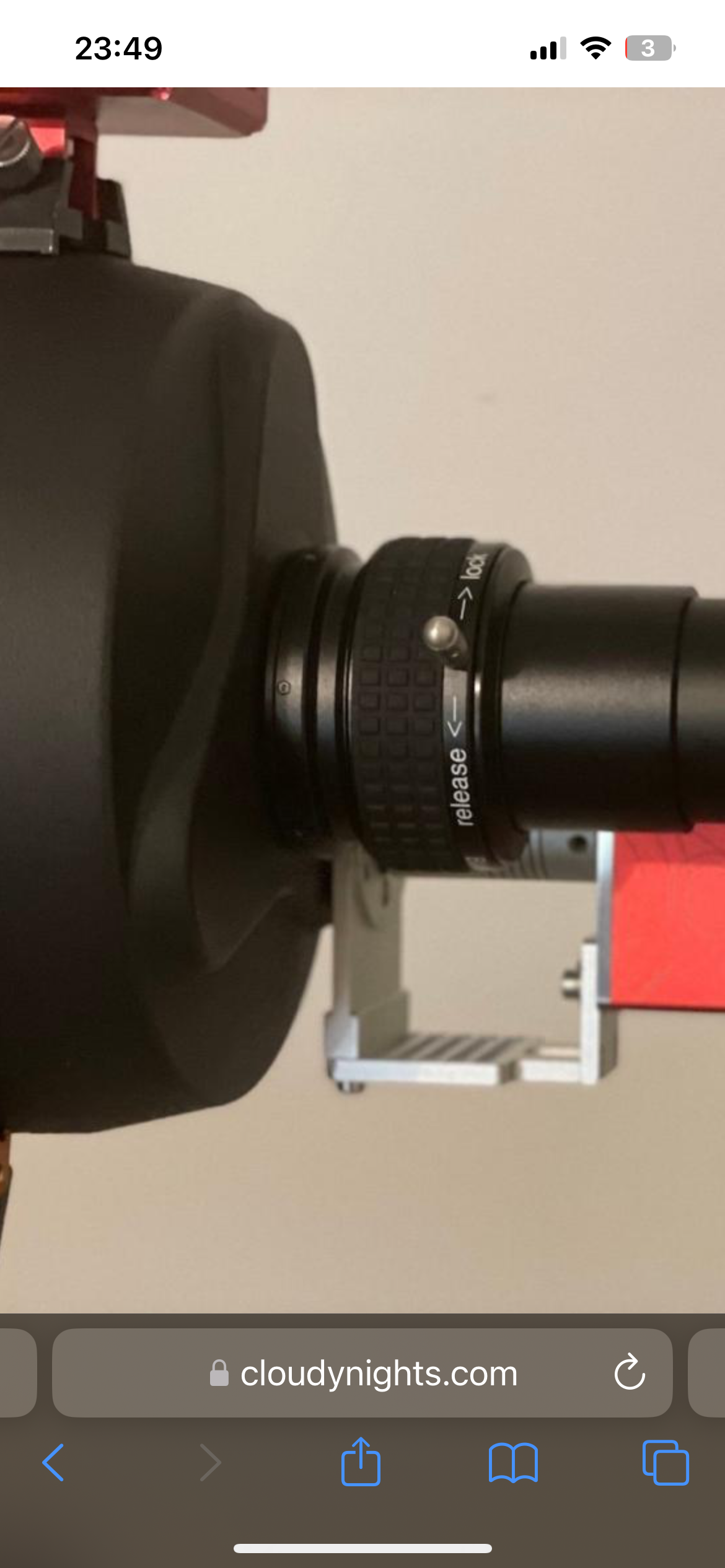

J’y pense @clouzot
La photo vient de toi. Tu conseilles activement le clocklock baader ?
T’en as pas un d’occasion ?
ASIAIR et planétaire - réflexions avant achat.
Message par clouzot » 05 mars 2025, 07:28
Le Clicklock me sert pour installer le réducteur Starizona, tu n’en aurais pas l’usage…
(Et sinon non, je n’en ai pas d’occase :closedeyes: )
