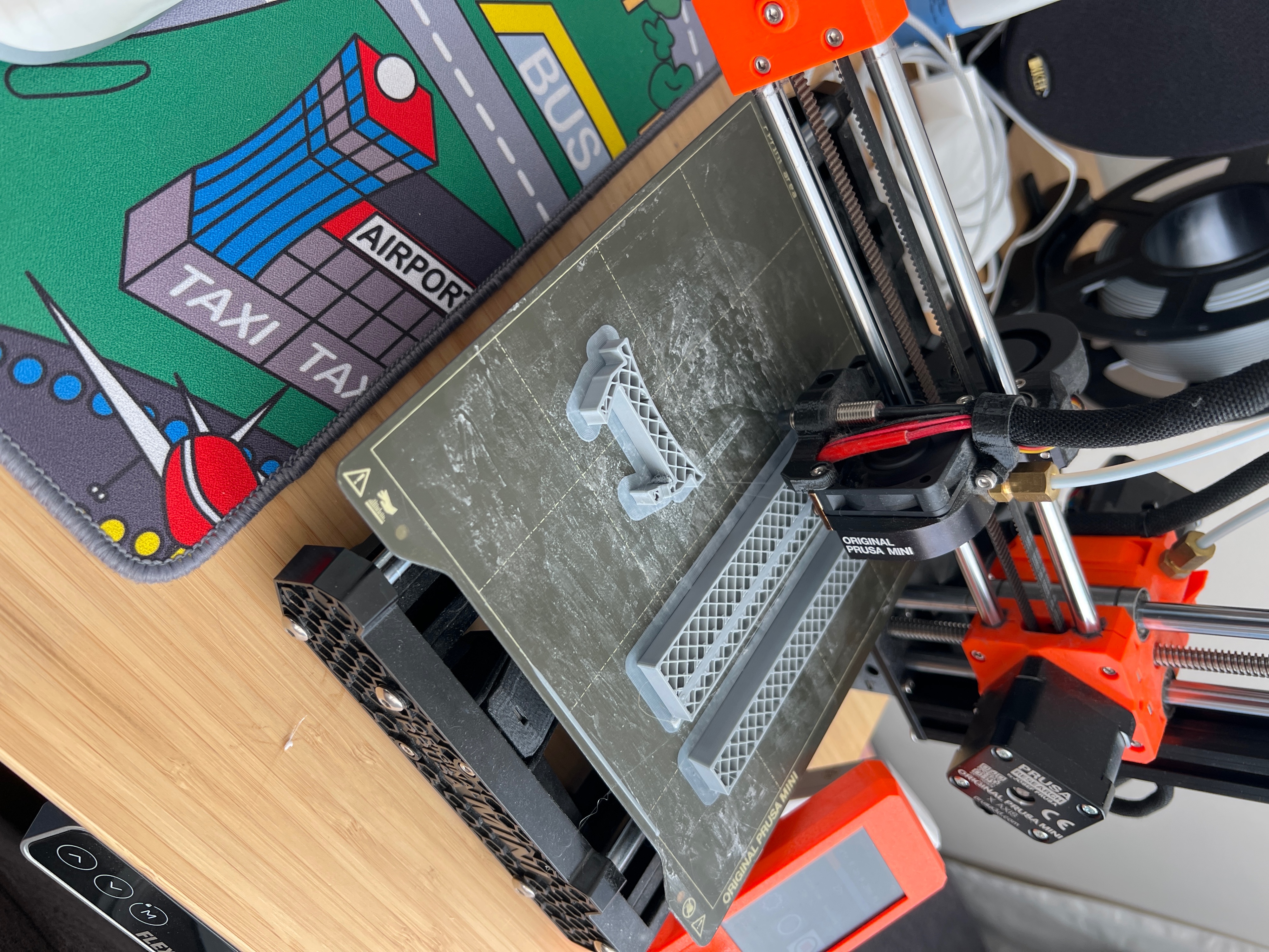

Aurais tu la bonne idée d’avoir conservé les fichier stl pour ton c6 ? Notamment celui permettant de mettre ton mini pc MeLE avec du mini vixen ? Si c’est le cas je suis preneur s’ils sont libres.
C’est journée préparation !

Lien déjà donné je crois dans ton autre sujet, mais voici le message en question : viewtopic.php?p=158609#p158609
Tu as deux designs possibles. À imprimer en autre chose que du PLA si possible car un Mele, ça chauffe…

Message par Thieu75 » 05 mars 2025, 13:40
Oh le boulet. Pardon @clouzot.
Donc, j’ai une caméra, un masque tri bathinov et un ciel super. Y’a plus qu’à !
Je ferai un nouveau thread pour vous présenter mes débuts…
