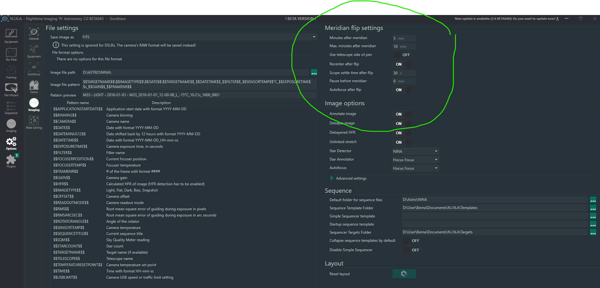

C'est ta monture ! Le réglage de flip au niveau de NINA, c'est comme partout :
- NINA va arrêter le tracking X° avant le méridien (réglage "pause before meridian")
- attendre que l'objet soit à Y° après le méridien (réglage "Minutes after Meridian")
- puis faire un goto objet, ce qui va provoquer le flip (puisque la monture sait alors que l'objet visé est après le méridien)

Ca sert à quoi ces paramètres minutes avant et après le méridien? ou autrement dit si on met 0, il se passe quoi? Juste histoire de comprendre.
ce sont des minutes d'arc avant/après ou des minutes temporelles?

Dans la bible réponses a tes questions tu trouveras : https://nighttime-imaging.eu/docs/maste ... s/imaging/

Pour pause before flip, il est stipulé qu’on peut laisser 0 si on ne veut pas de pause. Mais pour Time after flip, rien de signalé.
Et ça ne m’explique pas pourquoi il faudrait mettre un temps de pose de part et d’autre du méridien. Ni du coup, quelle valeur mettre ( qui doit dépendre de la raison pour laquelle faire cette pause...)

Mais c'est pas un temps de pose, c'est juste le temps que tu lui accordes après méridien, il continue ses poses quelque soient leur longueur pendant qu'il passe le méridien mais s'il l'a dépassé du temps que tu lui as donné il va stopper les poses et déclencher le flip.
Regardes ce que j'ai mis, avec mes poses de 180sec ça marche très bien mais avec 30sec ça marche toujours très bien.

c'est la même chose que pour le guidage apres dithering . On laisse un temps minimum de stabilisation de la monture avant de poursuivre la sequence . Cette valeur est propre a chaque monture (en fonction du backlash = temps de stabilisation +/- élevé)
Pour le pause before flip je n'arriverai pas a mieux l'expliquer que @clouzot
20 févr. 2022, 23:14
d'ailleurs je vois que j'ai 30sec de settle time ce qui me semble un peu élevé, 10sec seraient bien suffisantes
et quand je revois mes paramètres, je ne lui demande pas de pause avant méridien, je vois pas trop l'utilité d'ailleurs, mais je lui dis qu'entre 5 mins après et 10 min max après il doit basculer
il ne coupe pas une pose en cours, donc si on a des poses de 3mins, en admettant qu'il en ai lancé une juste sur le méridien, dans mon cas il va en faire 2, et à 6mins il va basculer
et je suppose que le max c'est une limite ou il stopperai une pose en cours s'il atteignait ce temps
après si on fait des poses de 20 mins, faut bien regarder ces paramètres.... mais sur ces poses de qques mins max pas de soucis
suivant la position de l'objet dans le ciel certain setup ne peuvent imager trop proche du meridien ( collision du tube /ou train d'imagerie avec la monture ) donc on désactive le tracking X minutes avant que l'objet ne soit sur le meridien .

oui je comprends le besoin mais dans ce cas pourquoi parler de pause et pas de basculement avant méridien au lieu de basculement après ?
c'est la notion de pause ou désactivation tracking qui me gêne.. ou alors c'est qu'on ne veut pas basculer mais juste arrêter avant le méridien peut être... oui ça doit être ça. :ninja:

@Lavinch31 ok c’est clair dans ma tête maintenant. Je n’ai pas ce problème je peux dépasser pas mal le méridien avant collision et pareil je peux retourner un peu avant le méridien.
Donc je n’ai qu’un temps de stabilisation à gérer après retournement qui est court (10 à 30s devraient suffire).
Par contre faut que je regarde le cas de figure d’une pose en court au moment du retournement.
Et il y a aussi le mystère de ce qui déclenche le retournement. Apparemment pas le passage lui-même au méridien. Peut-être la limite ouest réglée dans le Gemini? Mais ça m’étonne, car quand cette limite est atteinte la monture arrête tout mouvement. Il faut prendre le contrôle en manuel...
Reste une part de mystère...

effectivement, ça me fait réfléchir aussi tes questions, @spica2000 , j'ai mis du temps à comprendre aussi... pendant longtemps j'ai juste laissé gérer sans trop bien comprendre qui faisait quoi... notamment avec maxpilote
mais sinon qu'est ce qui déclenche le basculement ? c'est justement comme dit @Lavinch31 ces paramètres que tu as défini, avant de lancer chaque pose NINA teste ou on est, et si on est après le temps défini après méridien, au lieu de lancer la pose suivante il va lancer un slew ou goto, et donc comme la cible est après méridien, et bien le scope va se retourner et basculer, puis plate solve, puis recentrage, puis autofocus si demandé, puis guidage puis nouvelle pose et c'est reparti.
et ça m'explique pourquoi on parle de "pause" avant méridien, si on ne veut pas dépasser le méridien, comme ça bascule avec un slew, impossible de basculer tant que la cible est avant méridien, donc pause... et action manuelle peut etre... enfin c'est peut être une explication
quand à la pose en cours, pas de risques avec des temps de pose de 3 minutes, même si la pose se termine après la 1ère limite il va la faire et basculer quand elle est finie, si par contre elle devait dépasser la limite max, là il va peut être basculer avant de lancer la pose
bref... le mieux c'est de le (la ? :ninja: ) laisser faire, il (elle ? :ninja: ) fait ça très bien ! :mrgreen: je fais de l'inclusif maintenant ! :D :D

Or à vous lire, je n’arrive pas à savoir si ça doit basculer:
- au méridien,
- x avant le méridien,
- ou y après le méridien,
S’entend si on a mis autre chose que 0 dans les tempos du basculement.
Pour être précis, le y après le méridien est soit un déclencheur soit un settling Time. Mais ça peut pas être les deux à la fois.
J’ai dû mélanger quelques neurones en lisant vos réponses...
- au méridien,
avec le paramétrage d'origine ( qui fonctionne très bien ....)

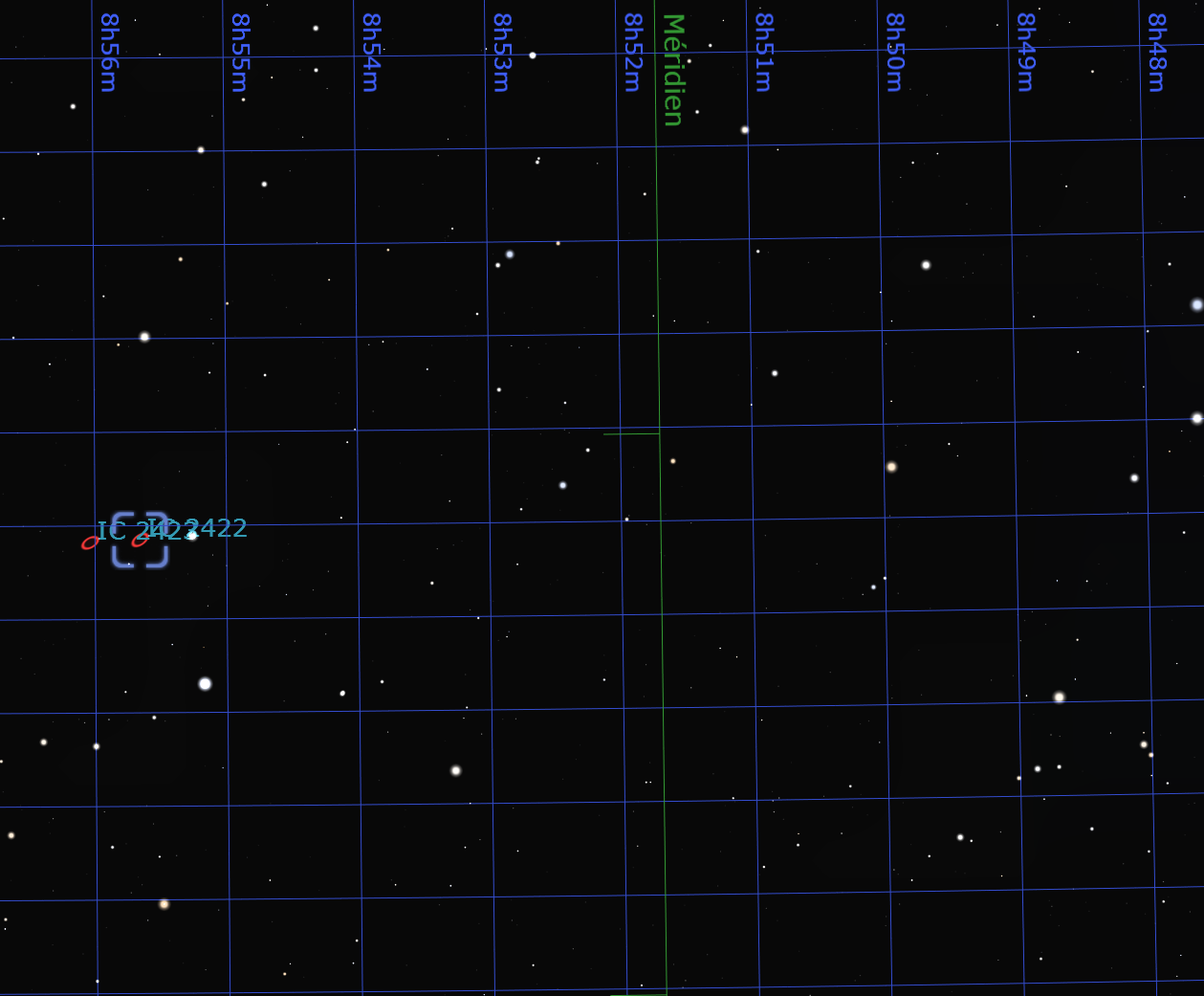

-Le téléscope ne s'arretera pas avant le passage au meridien de ta cible ( Pause before meridian = 0 minutes)
-Le téléscope fera son retournement au meridien lorsque ta cible aura dépassé le méridien de minimum 5min et dans la limite de 10 minutes.
-Après le retournement au méridien ton telescope fera une tempo de 30s histoire de bien se stabiliser avant de continuer la sequence ( autofocus ou reprise du guidage ou prise d'image suivi ce que tu as paramétré ...)
a titre d'exemple , ici ma cible passe le meridien dans 4min environ
