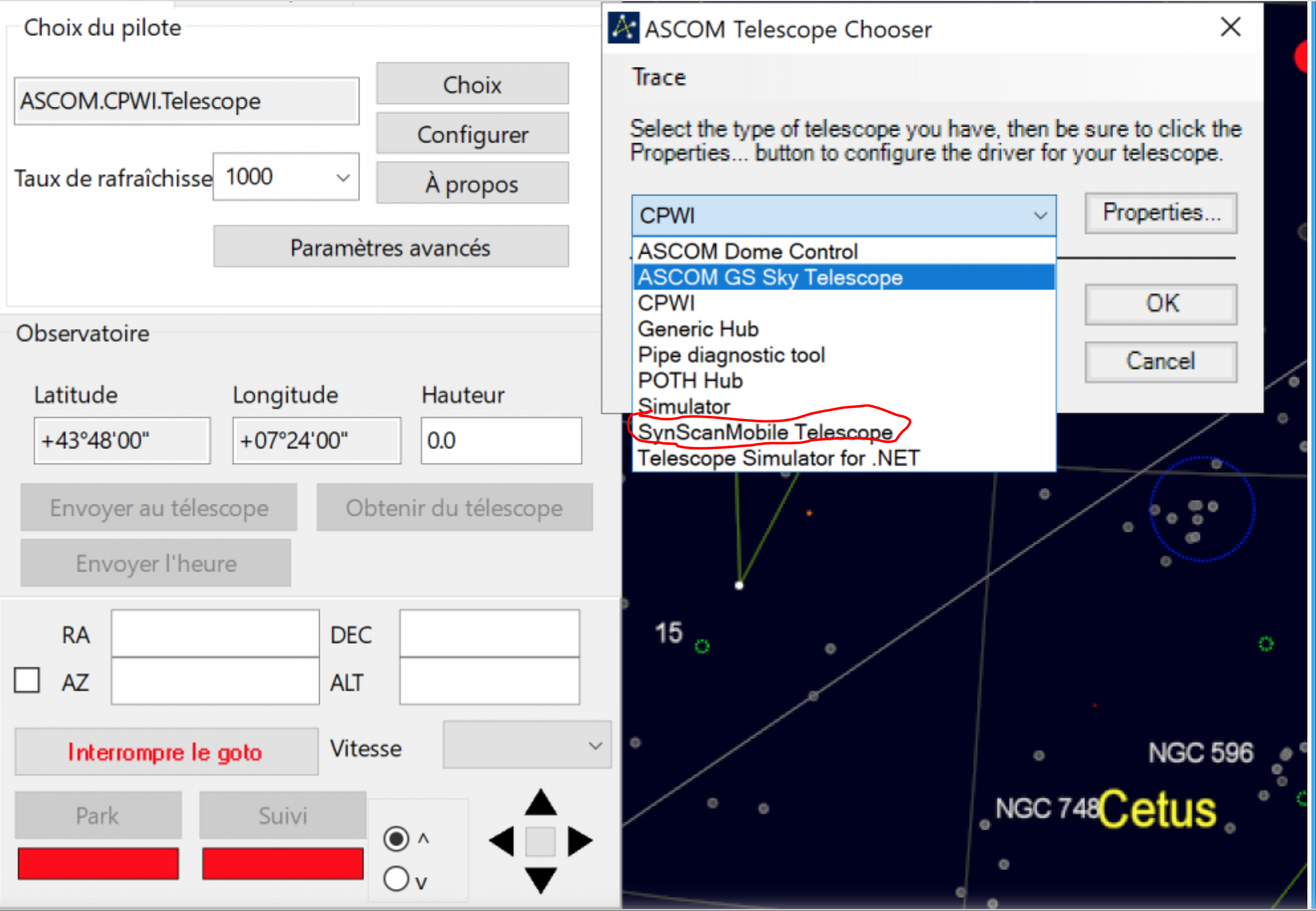

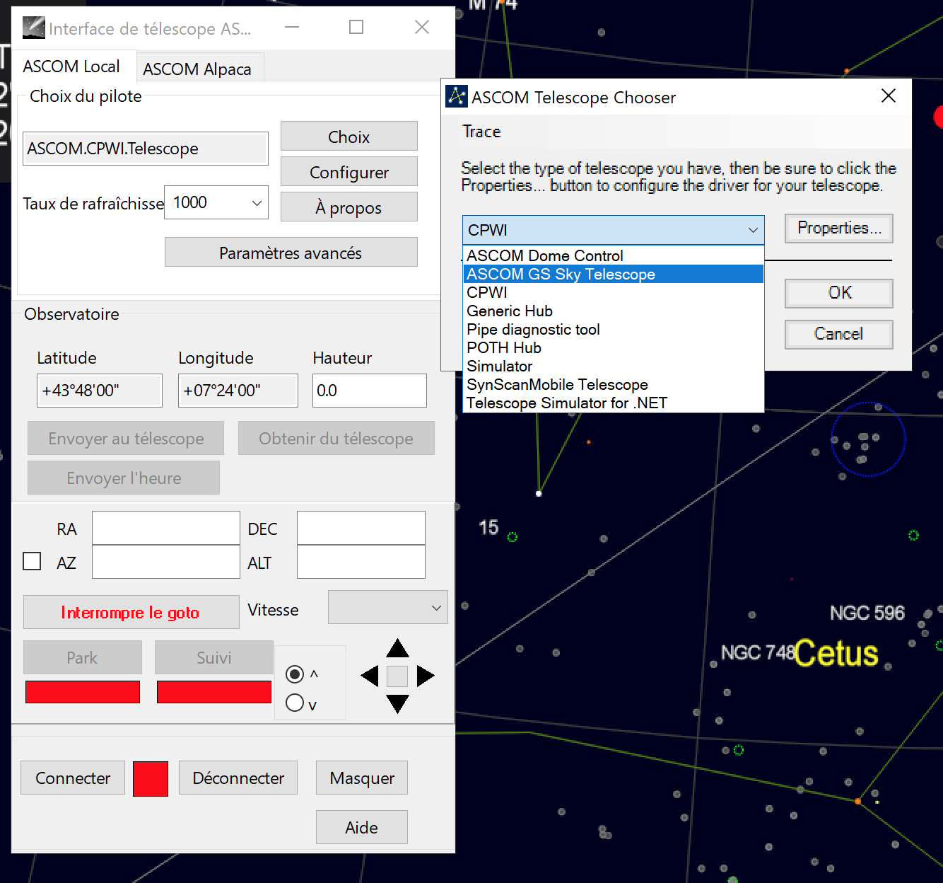

Et on peu relier synscan altaz a un stellarium ( ou autre carte du ciel ) ? Histoire de rendre la misère moins rude ...
Parce que mise à part un honteux/odieux portage de la version smartphone, ils se sont pas trop cassé le c** les mecs. Mon coté informaticien n'y est certainement pas totalement étrangé, mais ça saute au yeux comme un coup de pied au cul.
diriger sa monture avec EQMOD / WIFI ou GSS ?
Message par Lavinch31 » 15 nov. 2020, 20:52
oui toujours grace a ASCOM en choissant ce "type" de telescope ( cf le truc entouré salement en rouge au trackpad)

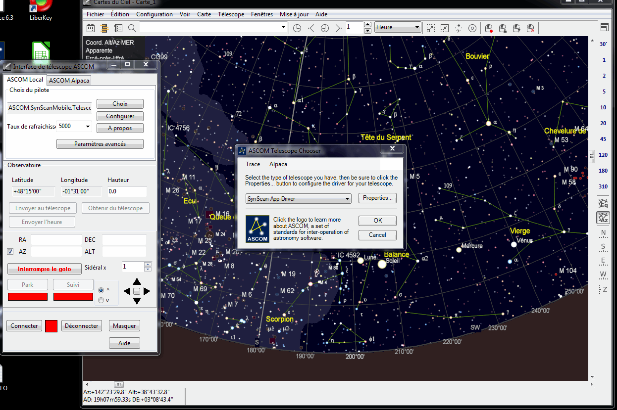

@Papylima : il faut installer ASCOM + le driver synscan Ascom + puis dans la fenêtre de Cdc, avoir synscan comme driver.
Je pense que tu as dû installer l'ASCOM (sinon, dis le moi).
ASCOM ici:
https://ascom-standards.org/Downloads/Index.htm
Le driver synscan / ASCOM, se télécharge ici:
https://www.skywatcher.com/download/sof ... om-driver/
Après installation, tu dois l'avoir dans la liste des choix:
Tu essaies et tu me redis.

SynScan se synchronise aussi avec Sharpcap. Est-ce que, quand la situation météo et sanitaire le permettra, je pourrai faire du platesolving comme avec CPWI et l'AVX ?

Oui, tout pareil. Le seul truc est l’alignement de la monture que tu devras faire avec SynScan et sa liste limitée d’étoiles. Ensuite ça fonctionne pareil et le platesolve te mettra les cibles bien au centre
Messages : 7630
Message par kaelig » 16 nov. 2020, 17:07
@Papylima
1) dans CDC, remplacer choix "synscan app driver" par "Ascom GS Sky telescope"
2) cliquer "properties" > l'interface GSS s'ouvre
3) sélectionner l'onglet "skywatcher" > settings (les trois traits) > Mount à positionner de Simulator à Skywatcher
4) Connecter (moi ca bloque car rien sur le port com)
C'est ce que je verrai, sachant que je n'ai ni équatoriale ( elle est dans un camion de transport), ni de cable EQMOD
(aussi quelquepart en transit). Donc, peux-tu tester et me dire.
