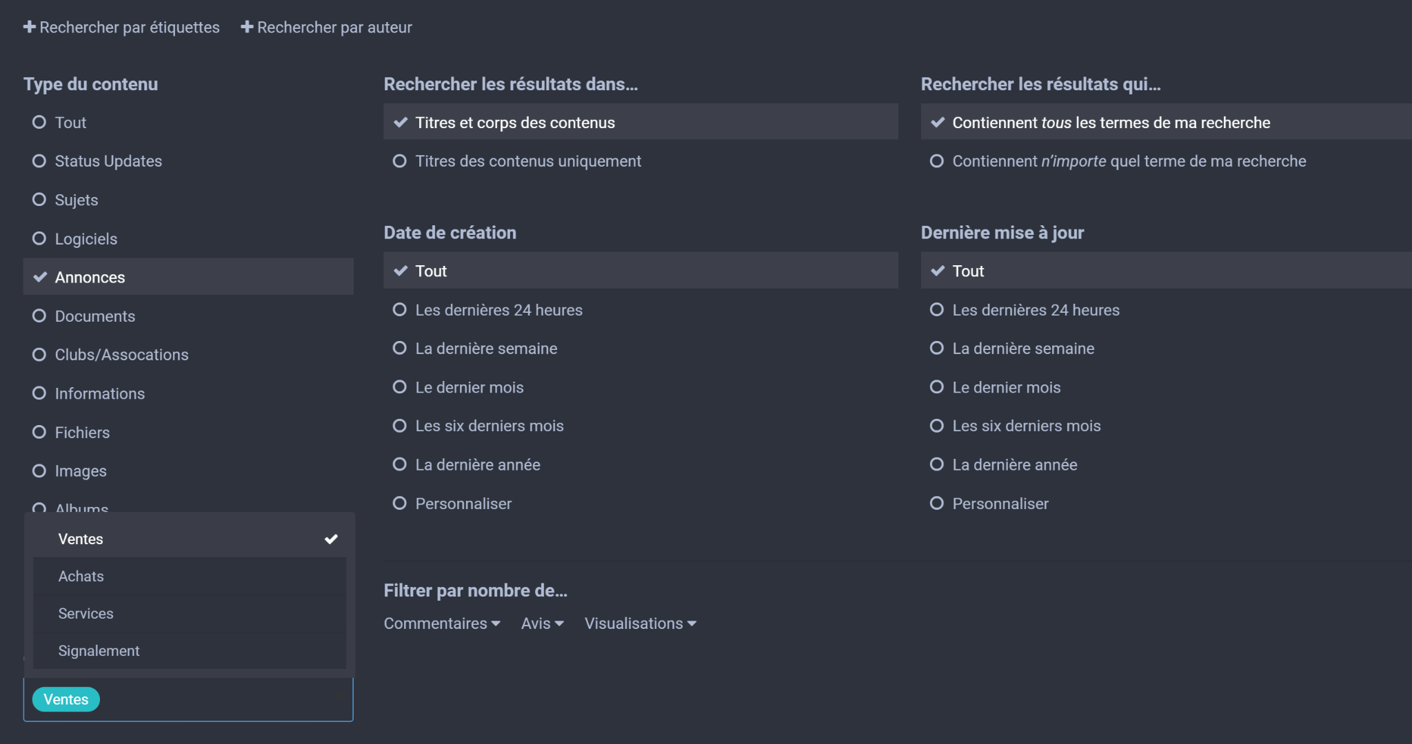

@Lavinch31 et sinon dans Astrosurf tu arrives à trier les annonces par exemple avec le mot clé "caméra"?
Quand je tente l'expérience ça me ressort tout mélange les posts et les annonces. Autant dire inexploitable. Mais peut-être je sais pas m'y prendre.
leur système est bien moins pratique que sur WA ...
lorsque tu es dans les petites annonces , tu tapes "caméra" dans la barre de recherche tout en haut , et ca va te filtrer ce mot clé.
Apres tu peux affiner , mais c'est pas bien folichon...
