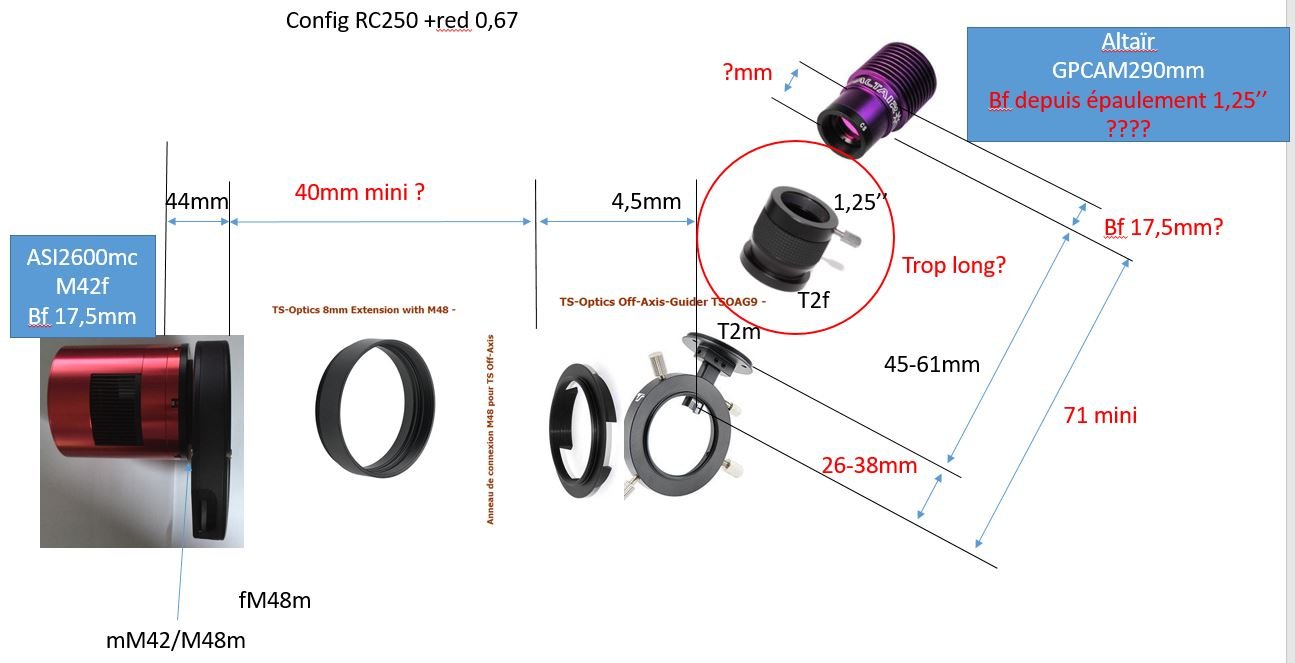

Là où ça se corse c'est pour le RC250 si je veux passer à l'OAG...j'ai besoin d'aide là. :shock:
@kaelig, si jamais il pleut chez toi et que tu t'ennuies... :P
Je fonctionne pour l'instant avec le red x0.8 de la lunette qui a un back focus de 55mm au cul du RC250 et ça corrige bien et en plus l'échantillonnage est pile poil avec mon seeing tout pourri avec la Merveille en bin 2 à F1600.
Avec un backfocus rikiki de 55mm, pour loger la roue à filtre et l'OAG, je pensais partir sur le TSOAG9 qui fait 9mm d'épais seulement. Peut-être une fausse bonne idée? Cet OAG est-il une merde sans nom ou parfaitement valable? :think:
Jusqu'ici, c'est encore presque simple. :mrgreen:
Mais ça se corse encore. Car je lorgne sur le réducteur TS x0.67 pour RC. Plus de champ, plus rapide. Inconvénient, je serai sous-échantillonné en bin 2 et suréchantillonné en bin 1 (si mes calculs sont justes). Donc peut-être une fausse bonne idée.
https://www.teleskop-express.de/shop/pr ... s-F-8.html
Ce réducteur est-il valable? :shifty:
Comment le fixer sans tilt dans le PO 2'' du RC car il n'y a pas d'épaulement d'arrêt sur ce réducteur ? :think: Peut-on le visser par l'avant ou pas prévu pour ?!?
Et maintenant, la partie de bravoure, l'OAG:
j'ai cru comprendre que la distance miroir OAG aux deux capteur imageur et guideur doit être la même. Ai-je bien compris?
Impossible de trouver sur le site de TS, le machin qui se monte sur le filtage T2 pour fixer la cam de guidage sur leur OAG 9mm... J'aurais bien aimé un focuser hélicoïdal qui m'a l'air pratique d'utilisation...
Le truc que j'ai trouvé est tellement long qu'il me faudrait une bague négative pour le back focus du réducteur x0.67 qui est pourtant un long (85mm). Donc ça marche pas.
Me manque je backfocus de la GPCAM290 du capteur à l'épaulement 1,25'' (pas clair sur le site d'altaïr...).

j'ai la version Astro Physics ( TS en est la copie conforme) c'est LE réducteur que l'on conseil en général sur un RC . Attention en pratique il est conseillé de ne pas descendre à x0,67 car tu peux avoir des étoiles allongées en bord de champs , surtout avec un APS-C .
spica2000 a écrit : ↑
02 sept. 2021, 23:08
c'est la platine de ton OAG qui fera office de bague d'arrêt ... En plus sur la version L tu as une bague de tilt de fournie ... Encore une tiens... et un beau focuser hélicoïdal ! Royal au bar !
Pour la MAP de ta cam de guidage , tu te prend trop la tête , tu arriveras à la faire c'est prévu pour , en plus ta une cam bâton donc tes tranquille .

@Lavinch31 si c'est pour ne pas descendre à 0,67 alors autant rester à x0,8 avec mon réducteur (que j'ai déjà) et avec le bon échantillonnage couleur.
Pour l'oag ZWO je sais pas si c'est aussi simple:
0) l'est cher. Mais s'il est de bonne facture pourquoi pas.
1) ma cam aurait un BF de 17,5mm alors que le schémas que tu a trouvé dit 12,5 ?!?!?
2) Steph me dit de viser plutôt 57mm que 55 pour la 61EDPH. Du coup, suis pas sûr de devoir viser 55mm pile sur le RC, notamment avec filtre.
3) j'étais parti dans l'idée de garder ma RàF manuelle qui tombera jamais en panne et dont le driver est compatible avec tous les softwares de la préhistoire aux lendemains qui chantent.
En conclusion, suis pas prêt pour l'oag...
Vais y aller petit à petit. Des bagues, le bon BF, le filtre transparent à @Steph et en suite j'aviserai.
Petit à petit.
c'est avec ou sans le filtetage peut etre. En calculant pour ma 533 altair hier je me suis posé la question du 17.5, si ca allait au bord de la camera ou avec ce petit filetage qui dépassait ^^
voir pour la 6200 dans le tableau pex : https://www.univers-astro.fr/content/7-les-backfocus
c'est la cote sans le correcteur de tilt d'origine de le 2600 qui fait 5 mm d'épaisseur. le montage optimal dans ce cas, c'est la RAF vissée sur la cam (sans la bague de tilt) et le correcteur de tilt devant la RAF. Regardes mon montage sur l'image de mon post précédent.

la simplicité c'est de prendre le set complet de chez ZWO c'est certain, mais chacun fait comme bon lui semble et surtout avec les moyens disponibles . regarde ici : https://astronomy-imaging-camera.com/tu ... -55mm.html tu trouveras les différentes combinaisons . ( je ne t'ai peut etre pas mis la plus representative mais je voulais t'orienter sur l' OAG version L qui a un prisme plus grand et un focuser fourni de serie ). Visiblement l'OAG standard passe avec un APS-C mais tu devra ajouter le focuser. A toi de voir ...
je pense qu'il est plus simple de figer une bonne fois pour toute le backfocus entre ton capteur et ton OAG et d'ajouter/retirer des bagues au dela , pour pouvoir l'adapter sur tes differentes optiques ( dans la mesure du possible) . Et puis ca t'eviteras de reprendre a chaque fois le réglage de ton OAG ...

Message par kaelig » 03 sept. 2021, 18:58
@spica2000 Pour l'OAG, je dirai que celui de ZWO fait le boulot :D
Pour ZWO, taper dans gogol : ZWO backfocus 55mm
Trois précisions à te donner:
1) Pour le montage respecter les pièces ZWO et .... n'utiliser que du ZWO en bagues d'allonges. Pour faire le backfocus, j'avais remplacé quelques allonges par du M42 venu d'amazon ... ca se jouait à 1 mm, mais du coup, je pouvais plus avoir le diviseur optique et la caméra de guidage. Tout se vissait bien ... mais quand je voulais mettre la caméra ZWO ASI 178MC .. son corps butait dans la roue à filtre. Donc attention au montage.
2) pour l'OAG, le problème n'existe pas si tu as des caméras batons (ZWO) ou si tu peux avancer le capteur dans le PO (Altair en dévissant l'allonge CS). Il faut comprendre que ce que l'on veut, c'est la MAP de la caméra et des petites étoiles allongées côté caméra de guidage (c'est pas de la connerie, si elles ne sont pas rondes, c'est mieux).
La solution que j'avais appliqué: de jour, monter le système sur le télescope, visé un point éloigné reconnaissable (feuillage, poteau,...) faire la MAP avec la caméra principale. Verrouiller le PO, basculer sur la caméra de guidage et régler la MAP de la caméra de guidage pour avoir quelquechose (sachant que le DO déforme tout). Ensuite, j'ai un
peu ajuster avec SC le soir ... Mais on ne voit rien avec le DO, sur l'écran de PHD2, ca semble noir, mais il trouve des étoiles.
3) Le problème suivant ne se voit réellement quand mode flat, mais suivant le placement du miroir du DO, il peut générer une ombre sur le capteur de la caméra principale, ce qui se traduit par une zone un peu plus sombre. Il faut donc ajuster la hauteur du DO et utiliser les 3 vis du DO pour ajuster l'ensemble. Il est difficile de ne pas avoir d'ombre.
Pour les éliminer, le flat.
Donc l'équation reste identique: y nouveau matos = x^y nouvelles embrouilles
