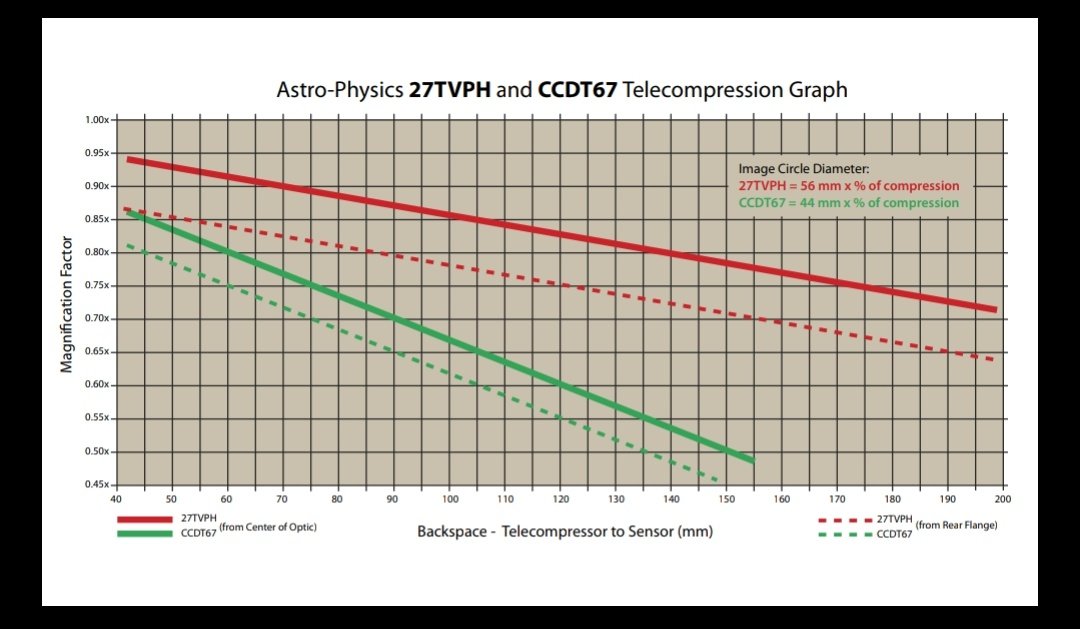

j'ai la version Astro Physics ( TS en est la copie conforme) c'est LE réducteur que l'on conseil en général sur un RC . Attention en pratique il est conseillé de ne pas descendre à x0,67 car tu peux avoir des étoiles allongées en bord de champs , surtout avec un APS-C .

@Lavinch31 si c'est pour ne pas descendre à 0,67 alors autant rester à x0,8 avec mon réducteur (que j'ai déjà) et avec le bon échantillonnage couleur.

Sur CN pour des capteurs grand format ca parle d'une réduction idéale autour de x0.7 avec ce réducteur . ( perso je suis actuellement à 0.69 mais j'ai un tout petit capteur donc je suis pas trop emmerdé )
10% de reduction ( x0.7 au lieu de x0.8) supplémentaire augmente la rapidité de ton tube d'environ 23.4%. (Avec une réduction théorique a x0.67 le gain serait 30%)
Je ne connais pas le nombre de nuit potable dans le var , mais dans le sud Toulousain ce réducteur reste le bienvenue :closedeyes: ( je te laisse calculer le gain de temps sur SH2-101 par exemple :D ) .
Apres si ca explose ton échantilonnage , a voir .... ( 1.10 au lieu de 0.97 en Bin 2, tu me montreras la différence sur tes prochaines prises :D )

spica2000 a écrit : ↑
04 sept. 2021, 08:36
@Lavinch31 Pour passer de x0,67 à x0,69 tu augmentes ou diminues le BF?
tu diminues
Au bonheur des filetages...
Message par spica2000 » 04 sept. 2021, 12:01
04 sept. 2021, 08:45
tu diminues
le contraire m'eut étonné vu que je vais avoir de quoi augmenter plus que diminuer...
Merci, même si la réponse ne m'arrange pas.
