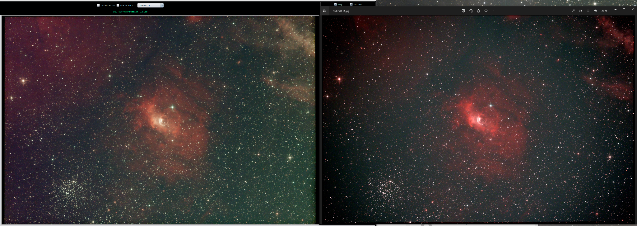

FLATS ... avec un AsiAIR (ou autre chose)
J'ai un peu la même sensation que toi par rapport aux flats et l'asi air. Plusieurs fois, le vignetage de mon correcteur de coma n'est pas ou mal corrigé. Alors que je fais tout à même température, même focus. Par contre, si je fais l'empilement dans DSS ou ASTAP, c'est ok. C'est la limite de l'asiair à mon sens, c'est une boite noire avec plein de paramétrage caché. Mais cela sort un premier résultat convenable.
D'ailleurs, je viens de faire le test APP vs ASI Air. 46 x 300s de NGC7635. Filtre LXtrem. Ce sont les mêmes lights, dark, bias et flats. Les étoiles sont malheureusement triangulaires car j'avais nettoyé le primaire pour la première fois de ma vie et je l'ai remonté trop serré. Bref, on voit la limite du traitement de l'ASI dans les coins, c'est sombre.
