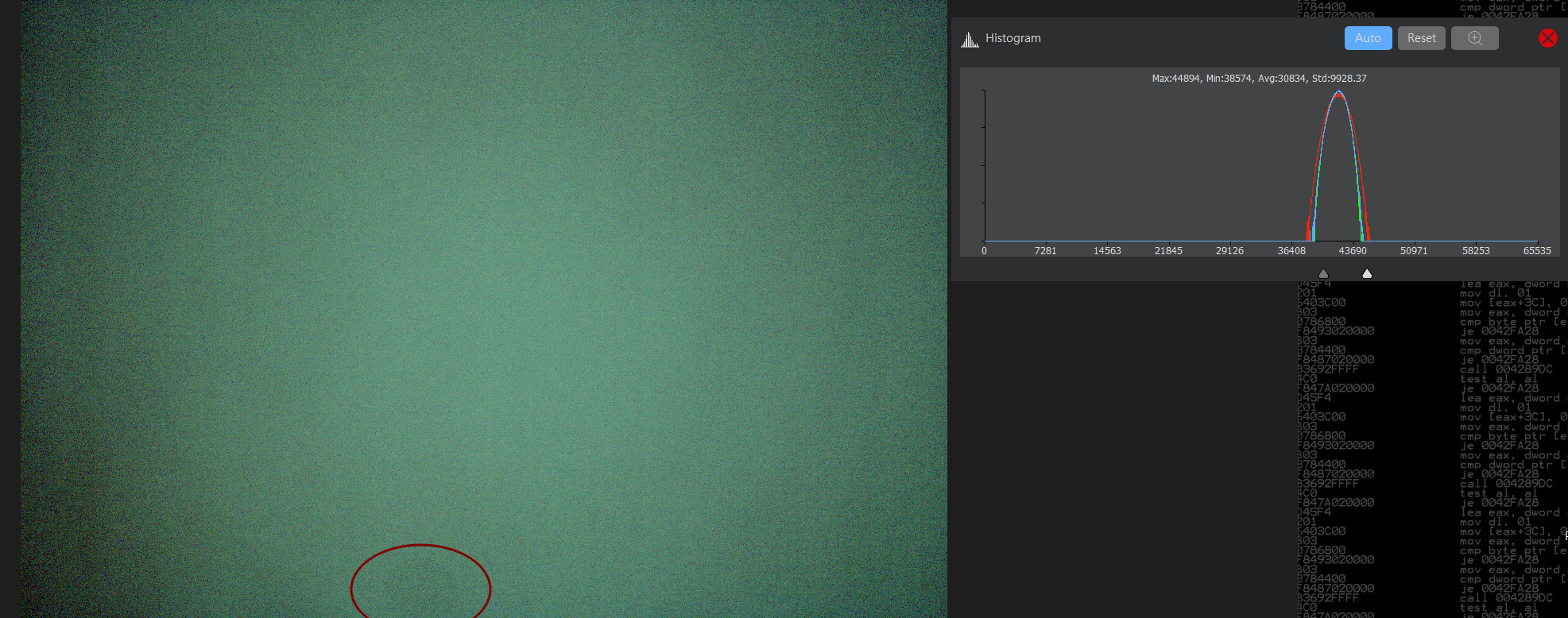

1- J'ai posé la tablette sur le tube et baissé un peu la luminosité quand même
2- Je me met en mode Autorun et je parametre mon FLAT : Auto ... 60 expo .. même temperature que la CAM et avec le filtre utilisé et la même map
(y'en a qui en mettent 20, d'autres 100 , d'autres XXX. Bon j'ai coupé à peu pres la poire en 2 soit 60)
Finalement, ça se fait bien et c'est tres rapide
- Voilà ce qui en ressort sur une brute ... Vs en pensez quoi ? des conseils ?
Bon j'ai juste un donut vers le bas, apres reste à savoir si il est sur la lentille de la lulu, sur le correcteur !!!
Faudrais que j'essai de faire le flat sur un autre filtre pour voir si il apparait au même endroit.
Merci pour vos retours

Tu as une caméra plutôt docile (enfin, il paraît) donc tu peux laisser l'ASIAir faire son job toute seule en mode auto. 60 flats c'est bien.
Perso je ne laisse pas la boite rouge faire seule avec une 294 nettement moins sympa à manier, et je vise une luminosité moyenne plus faible (autour de 25000 à 30000) et des poses plus longues que la demi-seconde, donc c'est empilement de feuilles blanches ou film neutre pour bagnole obligatoire.

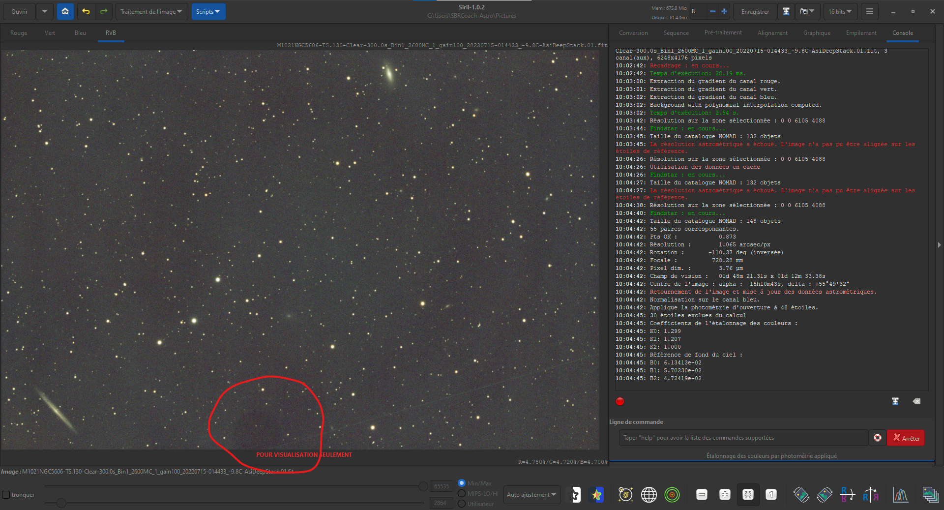

bon ben je comprends pas
J'ai fait mon empilement avec les flats faits ce matin (voir plus haut) et mes darks (20), et bias (50)
Sous SIRIL je teste sur M102 & NGC5906 au chausse pied pour que ça tienne ds le même champ ... juste au début du traitement et la trace est tjrs là !!!
J'ai du louper quelque chose :liar: :liar:

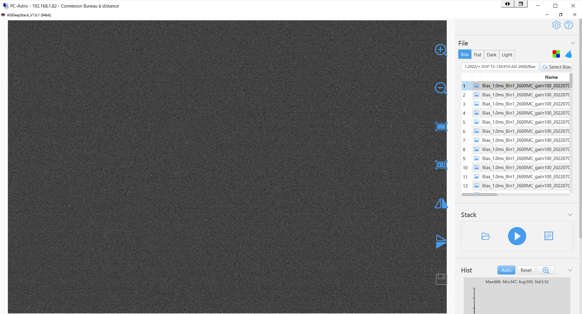

...60
mes BIAS... 50

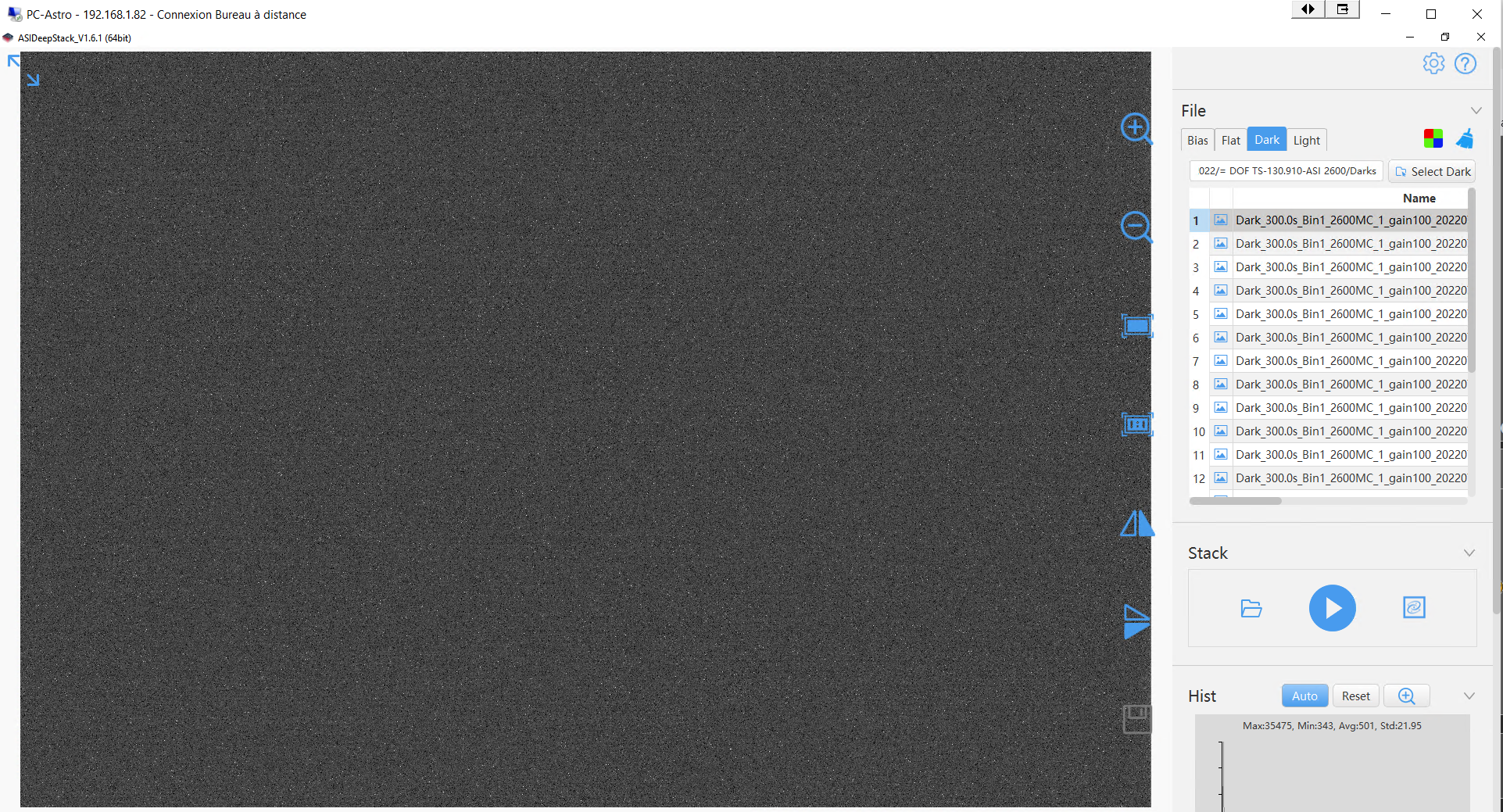

mes DARKS...20

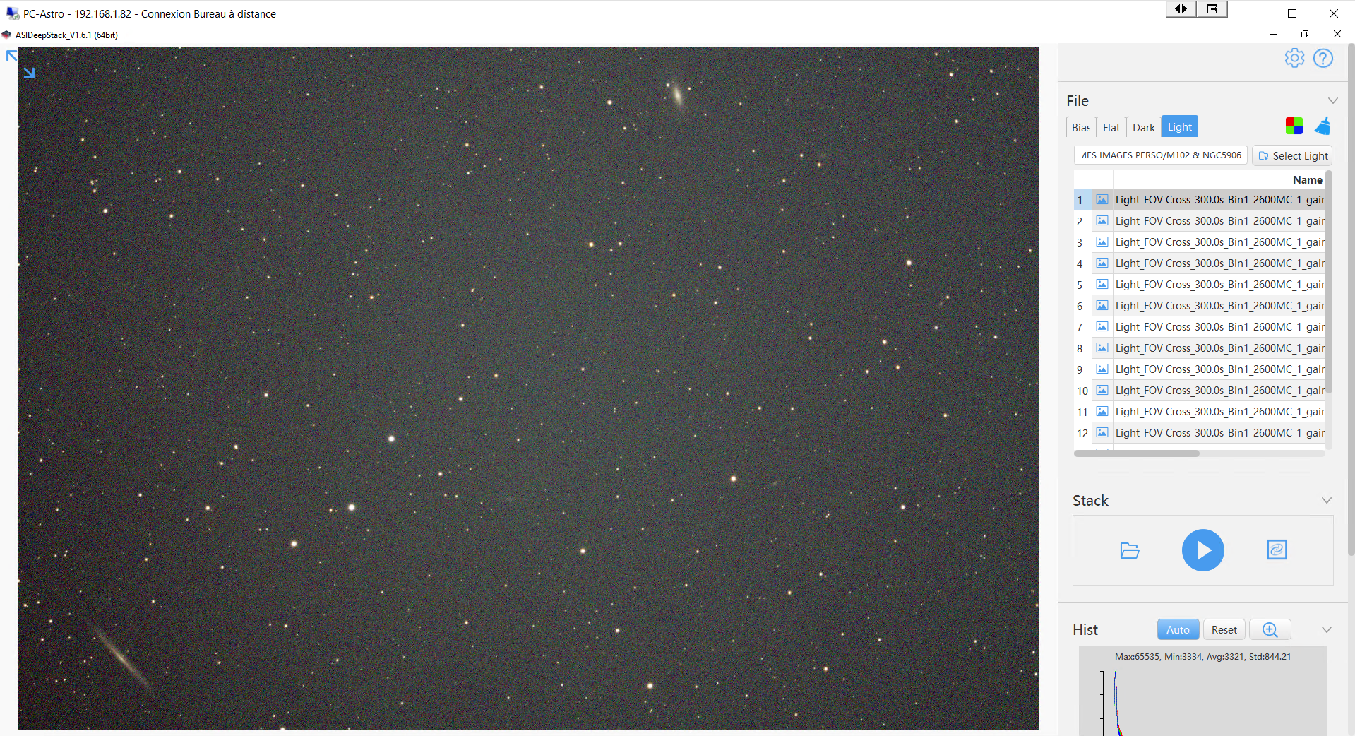

mes LIGHTS...15

Ensuite je vais dans SIRIL pour le "traitement" tres tres sommaire ... Mais rien qu'en regardant le FIT créer par AsiStack avant de l'importer ds SIRIL il est déjà comme ça ... donc y'a un blême !
