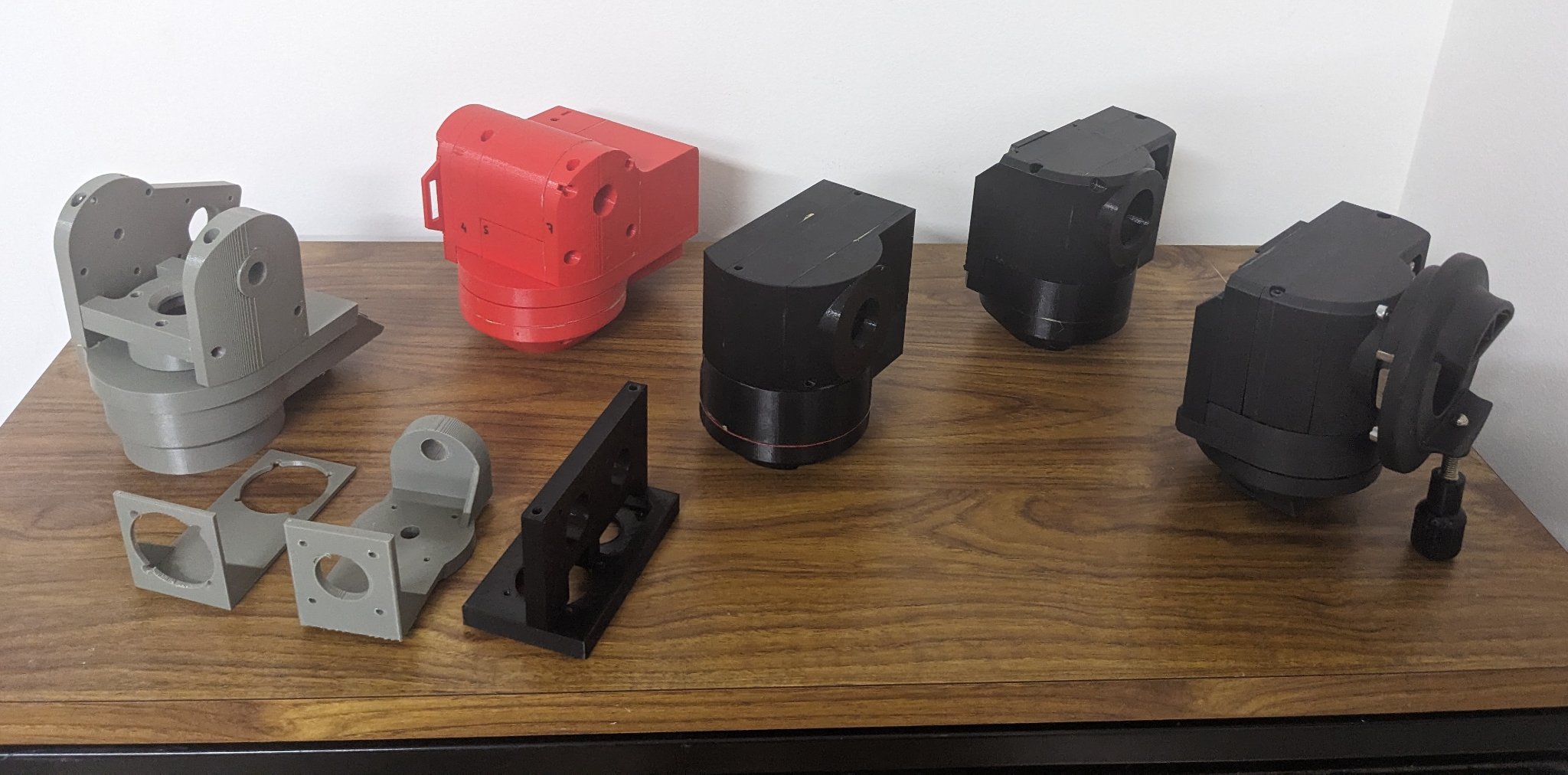

le design
type de pièces : accessoires (support de cable), ajout, remplacement
faut pas rêver, on peut pas faire de bague imprimée qui supporte 2kg d'imageur en porte-à-faux
il faut rester raisonnable et bien identifier les contraintes qui pèseront sur votre pièce, pour décider si ça sera viable ou pas
l'impression 3D peut être pratique pour faire des prototypes avant de commander la pièce chez un usineur (l'exemple de bague perso)
dessiner pour imprimer : découpe en plusieurs morceaux, reflexion sur les supports ...
il faut bien comprendre la façon dont les pièces sont imprimées, le sens de resistance (l'adhésion entre les couches est plus faible que la solidité d'une couche en "largeur")
les supports sont en général inévitables, mais c'est du plastique perdu, donc plutôt qu'évider au max une pièce et finir avec des supports partout, parfois c'est plus interessant de rester sur de la pièce pleine, même si c'est moins élégant

De l'idée à la version finale, conception d'une monture imprimée en 3D
Monique, l'aventureuse des étoiles
Au printemps, je me suis lancé dans la conception d'une monture style star adventurer en impression 3D
c'est un bon exemple (je pense ?) pour illustrer le process pour arriver à un projet fonctionnel
petite photo de famille des différents prototypes
L'impression 3D est particulièrement adaptée à ce qu'on appelle le prototypage rapide : on dessine un bout de pièce, on l'imprime directement, et on corrige au fil de l'eau sans avoir besoin d'attendre d'avoir terminé l'intégralité de l'objet.
il faut se faire une raison : vous allez jeter du plastique !
chaque pièce peut être imprimée séparément (voire uniquement une partie, un détail ...) pour verifier son ajustement avec les autres, si c'est assez rigide, etc.
je n'ai pas tout gardé bien sur, mais chaque pièce de chaque version a été imprimée un paquet de fois ...
à un moment, quand ça parait correct, on lâche la souris et on imprime toutes les pièces de la version courante, pour verifier qu'il n'y a pas eu de gaffe, qu'une modif à droite n'a pas cassé quelque chose à gauche. c'est ces versions que j'ai gardé ici
j'ai commencé par simplement positionner les 2 réducteurs harmoniques à 90°, pour voir le volume, si les poulies pouvaient passer ...
version suivante : les 2 plaques noires. on voit un changement de placement, avec les moteurs/réducteurs l'un au dessus de l'autre, pour gagner en place
La version grise ressemble déjà + à l'idée finale : j'ai travaillé les placements mécaniques, un peu la forme globale, mais les détails sont mis de coté : pas de biseau, pas de carter, le but est de valider que ça peut bouger comme voulu
la version rouge, c'est la v1 finale : le premier prototype fonctionnel, mais encore loin d'être optimisé
l'intérieur ressemble globalement à la grise, mais mieux "rangé", j'ai fait des carters, travaillé un peu l'esthétique (ajustement des dimensions, symétrie ...) mais c'était encore assez brut : il fallait 63 vis pour tout assembler ! et un cauchemar de puzzle si on n'a pas le plan 3D sous les yeux !
cette version est partie comme projet d'étude pour des licences et master en plasturgie, j'ai mis de coté le dévellopement pendant ce temps (pour pouvoir répondre aux questions avec la bonne version du design)
il y a 15j j'ai repris la planche à dessin à pixels, et retravaillé l'installation mécanique, en premier pour simplifier l'assemblage (on finit avec une trentaine de vis :) ) et pour améliorer un peu la compacité (je trouvais ça massif quand même)
la première maquette noire c'est la validation de la mécanique, toujours sans s'attarder sur les détails (esthétique, support batterie ...)
la seconde, c'est une impression complète pour valider que tout est ok, avant de lancer l'impression avec du filament plus cher (PC carbone)
et enfin, le prototype final, assemblé avec les moteurs, l'électronique .. et qui fonctionne !
bien sur, j'ai retouché encore des trucs ensuite, malgrè la maquette d'avant le montage a revelé encore des points à corriger, mais ce sont (normalement, à ce stade) des détails qui ne justifient pas la refabrication complète
au final, pour un objet qui pèse 350g (de plastique), j'ai du consommer 3kg qui ont fini directement à la poubelle (sauf les maquettes que j'ai gardé pour l'exemple ici)
