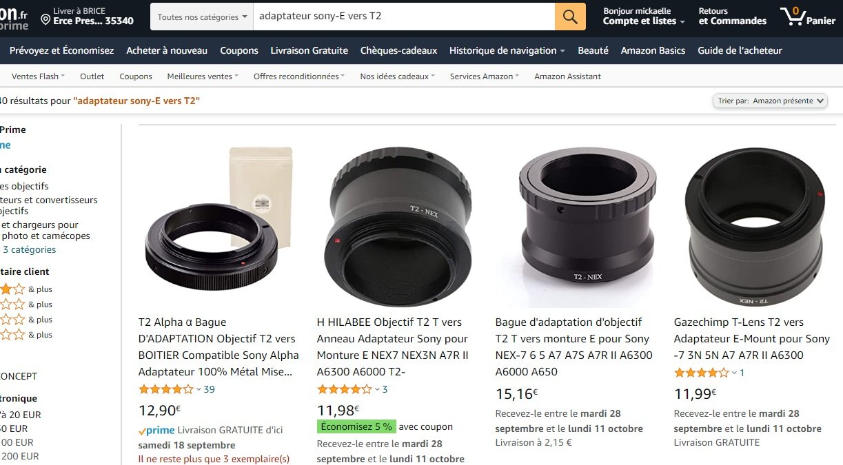

En fait, il faut chercher en tapant dans les moteurs de recherche de Ali et Amazon
Tu as du T2 côté caméra et
tu as du sony-E côté objectif
Sur Amazon, on en trouve plusieurs références:

Après, c'est toujours le souci du sens des filetages: mâle ou femelle
Voilà, c'est ce que je disais : tout ça sert à monter un boitier sur un télescope ou une lunette... On voit la bayonnette qui sert à se visser sur le boitier (et moi, ça, je n'en veux pas, car c'est la caméra que je veux mettre ici) et de l'autre côté un pas de vis T2 (alors que là il me faut justement la "bayonette-femelle", le truc où doit se visser un objectif).
Donc, une bague comme toutes celles que tu montres, j'en ai déjà une. C'est le modèle inverse qui semble introuvable...
