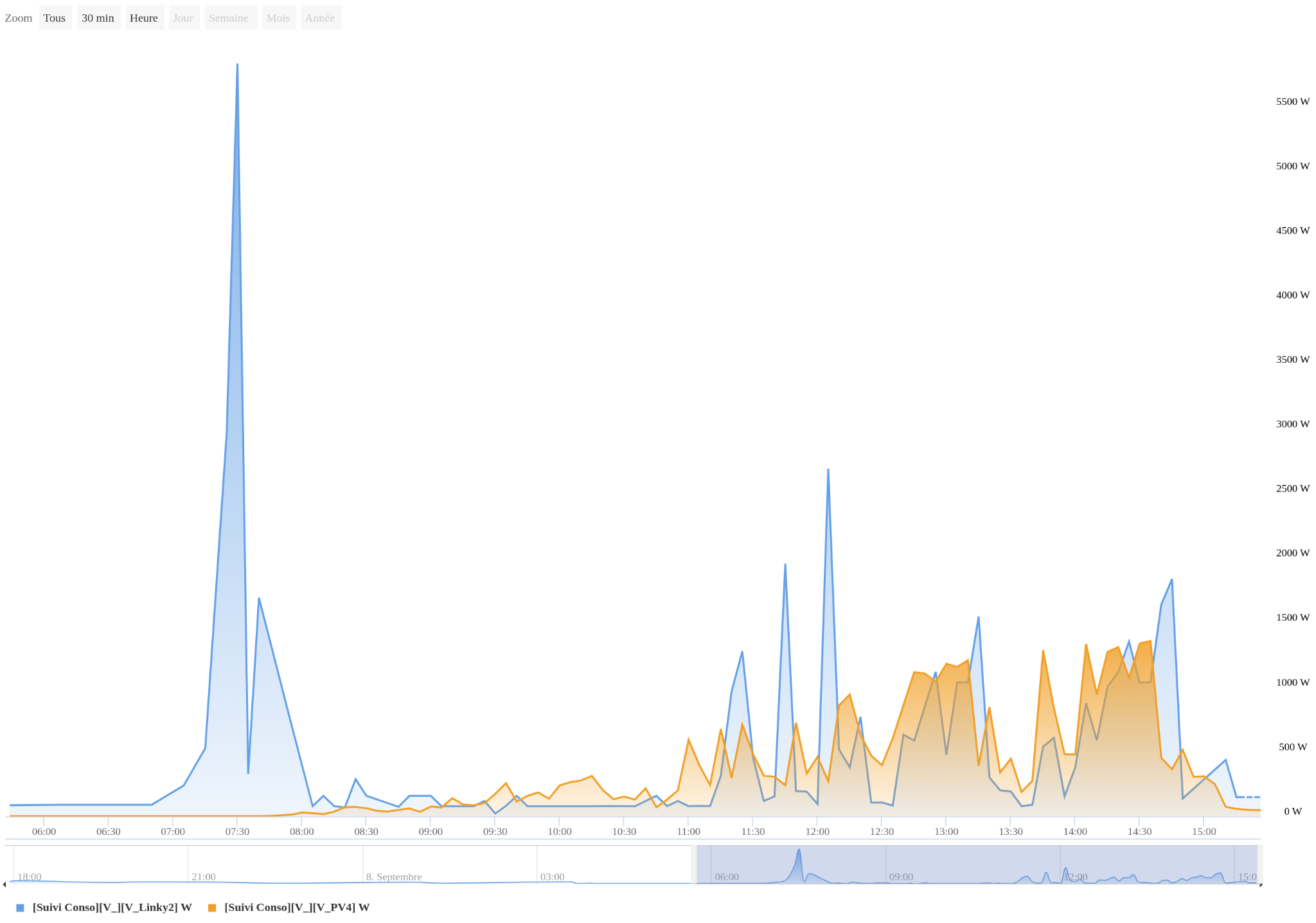

Grâce à l'aide super de @bemo47 voici, une version plus dégourdie avec une échelle unique pour les puissances.
Ça parait limpide : en bleu la conso Linky, en orange la production des panneaux. :dance: (ici 4 panneaux)
En fait il y a une vacherie :mrgreen: : en bleu apparaît ce qui est consommé (facturé par Enedis) ou injecté (*) (gratuitement). (Il y a moyen de faire mieux en ajoutant d'autres capteurs mais c'est encore du boulot).
C'est là qu'on voit les limites d'une solution de suivi bricolée soi-même et la différence avec un truc tout intégré, plus complexe à installer et plus coûteux.
(*) vers 13h45 on a un bel exemple d'injection, je le sais car aucun gros consommateur n'était en route à cette heure

Message par clouzot » 08 sept. 2022, 16:00
Effectivement ça rend les choses pas simples à lire. On ne sait pas quand tu es en autonomie ou pas.

Message par steph37 » 08 sept. 2022, 16:26
L'idéal pour mettre en place un bon suivi, c'est que l'arrivée des panneaux, la sortie du linky, le tableau électrique, soient dans un même lieu.
Quand on installe une solution qui se branche sur une prise extérieure, c'est géneralement pas le cas.
C’est super simple à installer, on suit la production très facilement mais...on ne sait pas comment est utilisée cette production...consommée sur place ou injectée chez Enedis. Bon allez j'arrête là sur le sujet ;)
