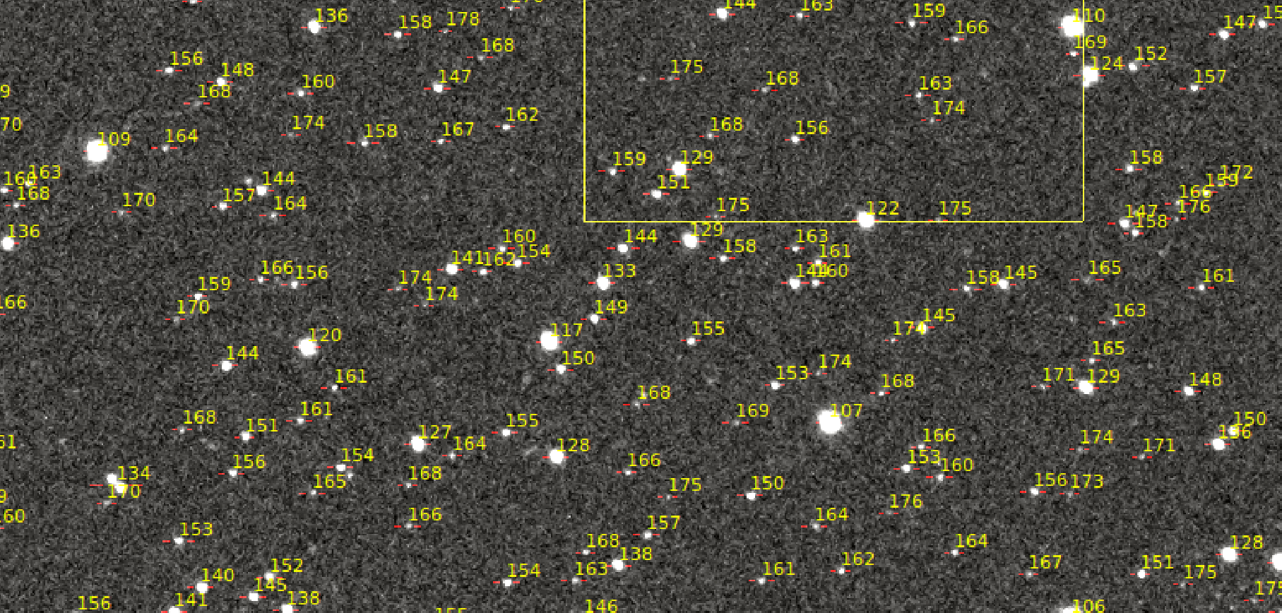

Alors sur l'image precedente de @clouzot on oublie le SQM et on se base juste sur l'annotation de magnitude de ASTAP. Ca donne par exemple ca:
en regardant un peu on dirait bien que la limite est vers 17.5 - j'ai regarde un peu partout. Ce qui est un peu - - a peine -different de la reponse automatisee d'ASTAP
qui dit 16.9
mesure faite sur l'image passee en mode mono donc sans consideration de couleurs. Si je regarde Aladin Lite pour la region encadree (de traviole sur la capture
d'ecran) on ne voit pas en effet les etoiles de mag 18 et plus sur le fichier fits. L'estimation brute de decoffrage de ASTAP ne semble pas etre tres eloignee de
la verite.
C'est deja etonnant de faire la mag 17.5 en 120s de pose. Merci l'hyperstar. :ave:
A titre de comparaison chez moi en quasi-ville ASTAP me dit SQM = 18.2 (sans lune ), un SQM-metre a main me dit 18.5 sauf je pointe le lampadaire
et ca se traduit par mag=20 en 6000s de pose a f/5.6 avec une 290MM et mag=19 en 1800s meme config mesure par ASTAP
