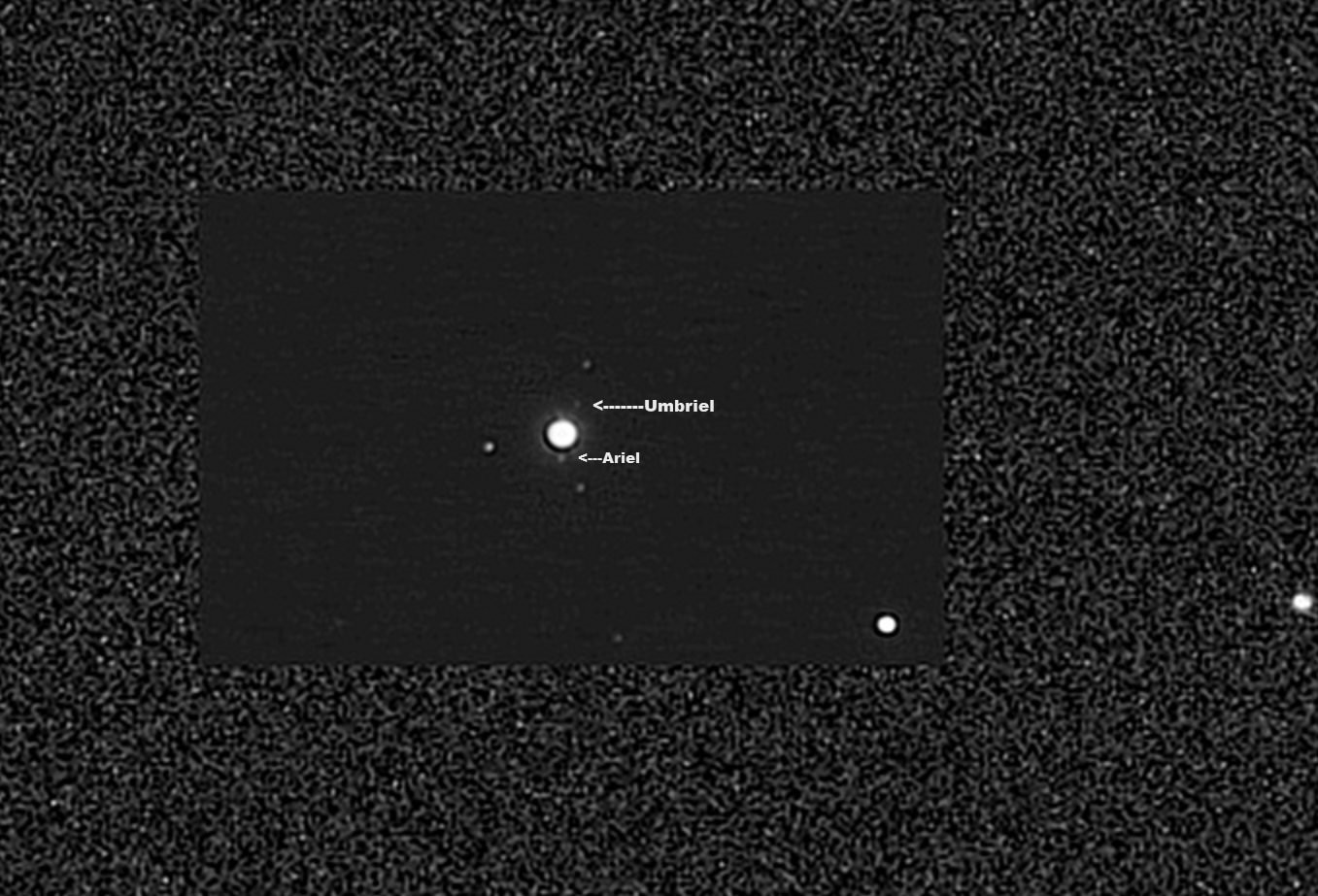

Satellites d'Uranus
Bon, j'ai beau chercher, j'arrive pas à identifier par moi-même ces satellites, que ce soit avec le calculateur d'éphémérides ou stellarium

Satellites d'Uranus
image orientée avec le Nord en haut
ma simulation ne correspond peut-être pas tout à fait à l'heure exacte, d'où léger décalage pour Ariel et Umbriel

Satellites d'Uranus
Je n'ai jamais dit que c'était à la même échelle
Obéron et Titania c'est sûr; aux positions que j'ai annotées.
Si tu n'es pas convaincu mesure les distances en pixels par rapport au centre d'Uranus, calcule les angles et compare aux rayons des orbites...
Miranda non, trop proche d'Uranus.
J'ai fait un essai de superposition de la configuration à 4h49mn
Umbriel peut-être?.
Ariel non semble-t'il; il doit y avoir une étoile...

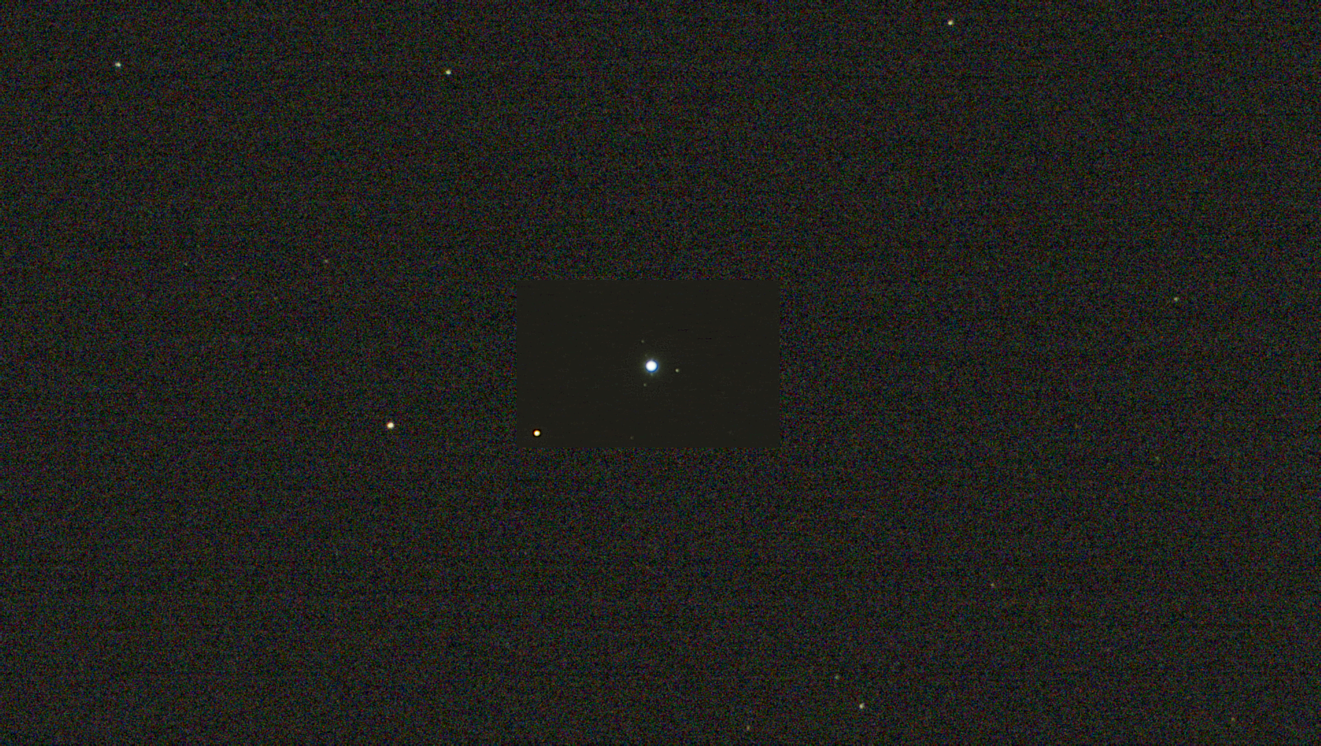

Lever de doute: j'ai superposé l'image de Skybot
Obéron et Titania sont au bon endroit; pas de confusion possible avec les étoiles situées plus à droite Les 2 étoiles les plus proches d'Ariel et Titania sont de mag 20, donc aucune confusion possible là non plus Et je m'aperçois que j'avais mis l'image du canal rouge à l'envers
Maintenant çà va mieux: on distingue bien Umbriel, Ariel et même je crois Miranda à la limite du disque d'Uranus

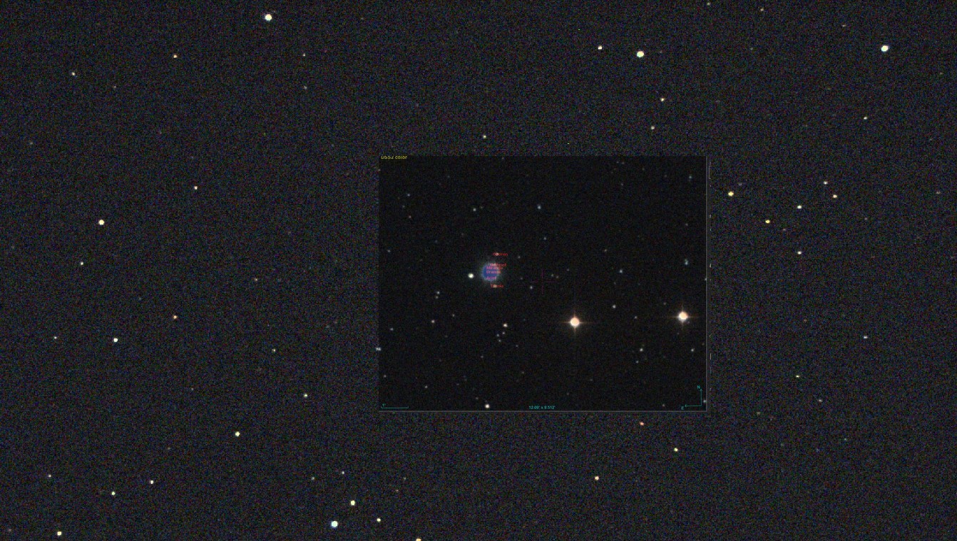

Il ne manquait plus que le nain !
Poses de 10s sur 10 minutes (on peut régler moins de 10s mais 10 min c'est la durée minimum en mode programme pour le Dwarf).
J'ai programmé 7 séquences de 10 min entre 2h et 5h et j'ai choisi la meilleure, ici 3h - 3h10.
Il est donc 3h du matin, ce matin ; on voit bien Uranus et les deux étoiles brillantes qui lui tiennent compagnie ici ; pour les satellites
... je confie l'expertise à @pejive

Uranus avec le Dwarf tu vas pouvoir alimenter le hall of fame de Dwarflab
10s je pense que c'est trop, le disque d'Uranus s'étale .
L'étoile juste en dessous est de mag 15; donc théoriquement on devrait pouvoir apercevoir Titania et Obéron
Avec le filtre duo-band peut-être même si Uranus rayonne pas mal dans le bleu-vert

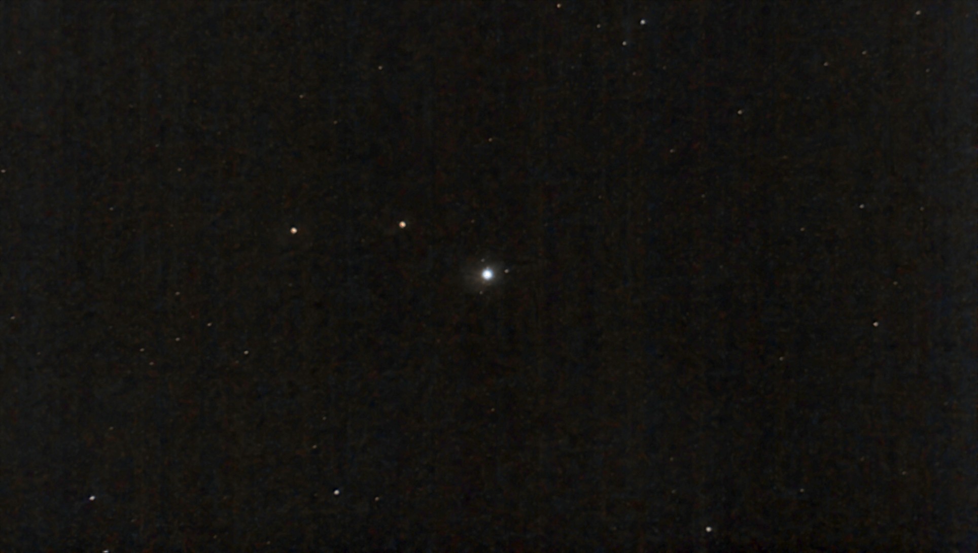

Bon bien-sûr avec le Dwarf et une focale de 150, on est ici à la limite de la blague
... mais il me semble bien que cette fois-ci on a attrapé un satellite, peut-être Titania ??? . (Vu avec Siril, ce n'était pas une super nuit côté FWHM, je ferai un dernier essai demain)
Il est 5h30 ce matin, durée d'expo 4s (merci @pejive ), gain 120, 10 minutes

il y a bien quelque chose, mais si on voyait Titania on devrait voir Obéron de l'autre côté , qui est légèrement plus loin...
Il ne semble pas que ce soit une étoile
Tu peux pas mettre une barlow ?

ce qui est bizarre c'est que le Dwarf a enregistré 2 étoiles au-dessus d'Uranus qui ne semblent pas très visibles sur l'image DSS

Ptet de bon vieux pixels chauds ? J'en connais qui n'ont pas fait de darks.
Je vais regarder une autre image prise 1h30 avant à 4s aussi.
Je ne l'ai pas passée en monochrome, on voit bien des trucs colorés suspects...et nos deux "étoiles" suspectes ne sont plus là... Moralité, je fais des darks ce soir

Je pense que ce n'est pas faisable:
le Dwarf échantillonne à 2,75 "/pix
Sur le canal rouge la largeur du disque d'Uranus à mi-hauteur est d'environ 16 pixels, soit 44 "
Or la distance entre le centre d'Uranus et Obéron doit être au plus de 31"

La science avance.
Ce que j'ai pris pour un satellite, c'est sans doute un petit défaut optique. Si je prends le stack fait par le Dwarf brut de fonderie, je vois qu'Uranus n'est pas parfaitement ronde mais a un petit renflement à gauche et une sorte de pan coupé mais que... c'est la même chose pour les deux grosses étoiles voisines
Bon @pejive, faut que j'explique au Dwarf qu'on va sûrement pas y arriver
