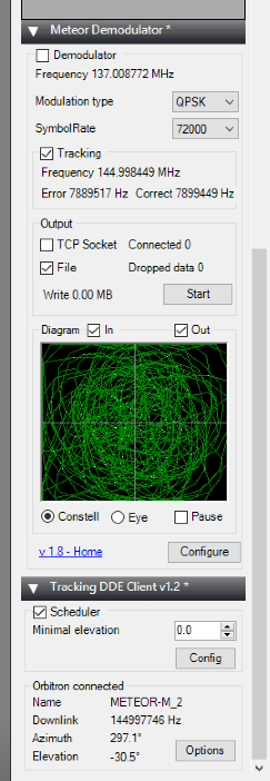

finalement, je suis tombé sur un site qui fournit un set d'outils, enfin le même set que partout, mais dédié et paramétré pour Meteor, et avec de très bonnes explications...
c'est ici :
https://leshamilton.co.uk/MeteorLRPTSuite.htm
https://leshamilton.co.uk/soft/Guide-to ... Meteor.pdf
notamment avec ça j'ai compris comment on étalonne la clé SDR pour fixer son paramètre "tuner correction en ppm", en se calant sur une fréquence ATIS de la région, ici j'ai choisi celle de l'aéroport de Bergerac, 127.475, et je trouve un ppm de -2...
je vois aussi qu'ils ne parlent jamais d'utiliser ce paramètre "décimation", donc je ne sais pas trop à qui il sert ni pourquoi dans d'autres tutos il est utilisé, fixé à 8 avec des sample rate de 1024 ou 2048...
Et je note aussi que le satellite METEOR M2.2 est tombé en panne, et n'émet plus ces trames donc pas la peine de chercher à les décoder, en 2021, un nouveau devrait être lancé...

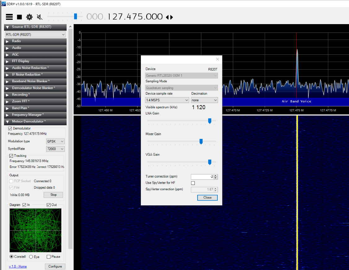

@pejive j'avais pas vu ta réponse, ok, donc même clé... A part qu'elle chauffe pas mal, elle fonctionne quand même plutôt bien.
Je capte bien le ATIS de Bergerac aussi.
Sinon tu connais la signification du paramètre decimation?
edit : question supplémentaire, si on est amené à avoir plusieurs type d'antennes, pour différents usage, la QFH pour le 137, ou pour l'ADS-B une colinéaire 1090 Mhz etc... je vois que l'on peut être amené à en avoir plusieurs selon les usages, mais au final quelle est la solution côté récepteur ? existe t il une sorte de commutateur d'antenne ? ou on mets un récepteur par antenne ?

oui, je vois, pas simple, mais j'ai l'impression que si j'active la décimation j'ai plus de fichier reçu... là sans décimation ça reçoit bien, je retenterai...

mais tu as reçu ta nouvelle clé ? apparemment ta clé actuelle semble avoir un souci quand même...
sinon sdrsharp ça marche à base de plugins et ça peut changer pas mal sa config en fonction des plugins choisis...

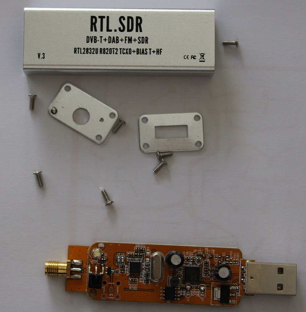

Autopsie :mrgreen:
Il a 2 circuits imprimés superposés; pas de thermal pad cooling; il y a bien un RT2832 un RT820 mais çà n'a vraiment pas la même tête que çà:

Oui Pejive, cela explique du coup pourquoi tu ne reçois rien, entre autre, en décamétrique...
Je pense que tu as une clef "d'ancienne génération", qui n'a pas été modifiée en "dur" pour permettre de recevoir en direct sampling en dessous de 28 MHz.
Si tu veux faire cela, il te fait faire 2, 3 modifs en injectant directement dans une des pins (I ou Q) du cricuit intégré RTL2832U le signal d'antenne.
https://www.rtl-sdr.com/tag/direct-sampling-mod/
https://www.rtl-sdr.com/rtl-sdr-direct-sampling-mode/

En fait, ton logiciel SDRsharp est bien conçu pour permettre l'écoute décamétrique (configuration d'input en mode Q) mais materiellement ta clef ne peut pas faire l'operation, par manque de signal (elle n'est pas modifiée en ce sens).
La version du bas plus récente intègre un sous système permettant de réinjecter à partir de la SMA, via un diplexer, le signal directement sur la pin Q (ou I) du RTL2832U, en "bypassant" le tuner en entrée de clef....
https://www.rtl-sdr.com/wp-content/uplo ... asheet.pdf
"HF direct sampling circuit, diplexed out from the SMA connector
The idea behind direct sampling mode is that an antenna can be connected directly to the ADC pins of the
RTL2832U, and this can enable HF reception.
The V3 has direct sampling mode implemented in hardware already, so no hardware mods are required
to listen to HF via direct sampling
The result is that 500 kHz to about 24 MHz can be received in direct sampling mode.
J'ai la version récente du dessous (PCB vert), et là en effet ça marche...
Par contre, c'est quand même bizarre, car ton boitier alu indique bien un modéle V.3.... y'a un truc qui cloche, comme si ils ne s'étaient pas emmerder à faire le distingo des boitiers, si c'est le cas c'est un peu limite comme "négligence", ca peut tromper l'acheteur...
Au pire, je pense que ce sera un jeu d'enfant d'implémenter la modif, pour toi...

Je ne vais pas me risquer à bidouiller là-dedans; de toutes façons elle manque de sensibilité en VHF.
Il y a une inscription "direct sampling" sur le CI du dessous...
Mais ce n'est visiblement pas la même fabrication.
Et j'ai l'impression qu'il s'est passé "quelque chose" lors de mes premiers essais : au début elle chauffait énormément, maintenant quasiment plus :mrgreen:
Mais elle reçoit très bien la bande FM :lol:
Je vais voir comment va se comporter la nouvelle clé...
Lambda
Messages : 1521
SDL-RTR reçu...
Message par Lambda » 03 juin 2020, 17:22
pejive a écrit :
03 juin 2020, 17:10
Ah, oui, ca c'est un truc souvent mentionné, et que je constate aussi sur mon modèle... ca chauffe dur de chez dur.... :D
Du coup, si ça chauffe plus, c'est peut-être pas bon signe en effet...
