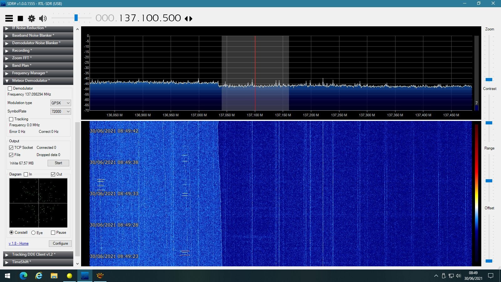

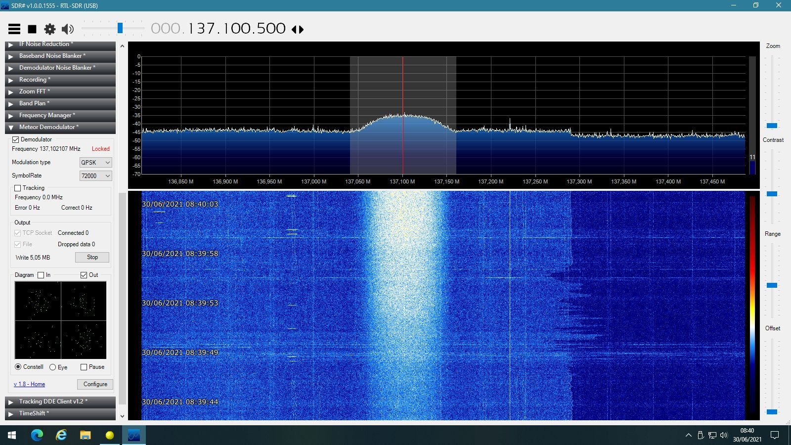

Réception satellites météo
Meteor de 08h37
avec une petite observation de bruit
Antenne orientée Nord-Est; une variation brutale du niveau vers 137,3 MHz; je n'aime pas trop, çà fait des choses de ce genre quand le préampli accroche Quelques minutes plus tard, l'antenne est orientée Est; le changement du bruit s'est déplacé vers 137,150 MHz Fin d'acquisition; antenne orientée au Sud-Est retour direction Nord-Est la variation s'est encore déplacée! vers 137 MHz Etonnant!
Je n'ai pas d'explication

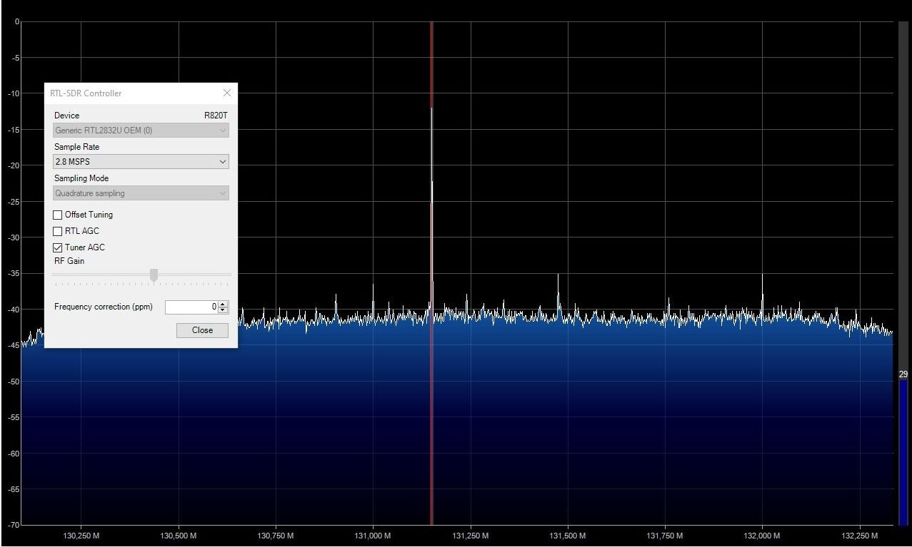

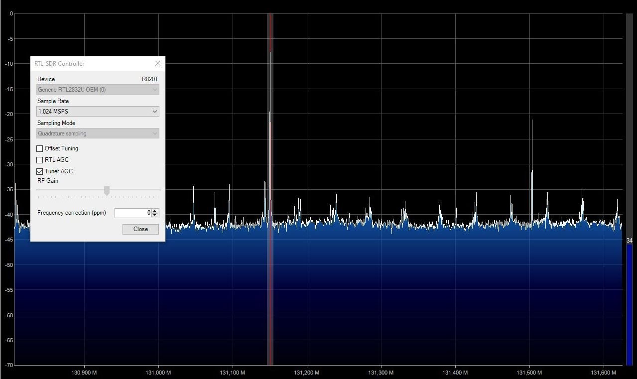

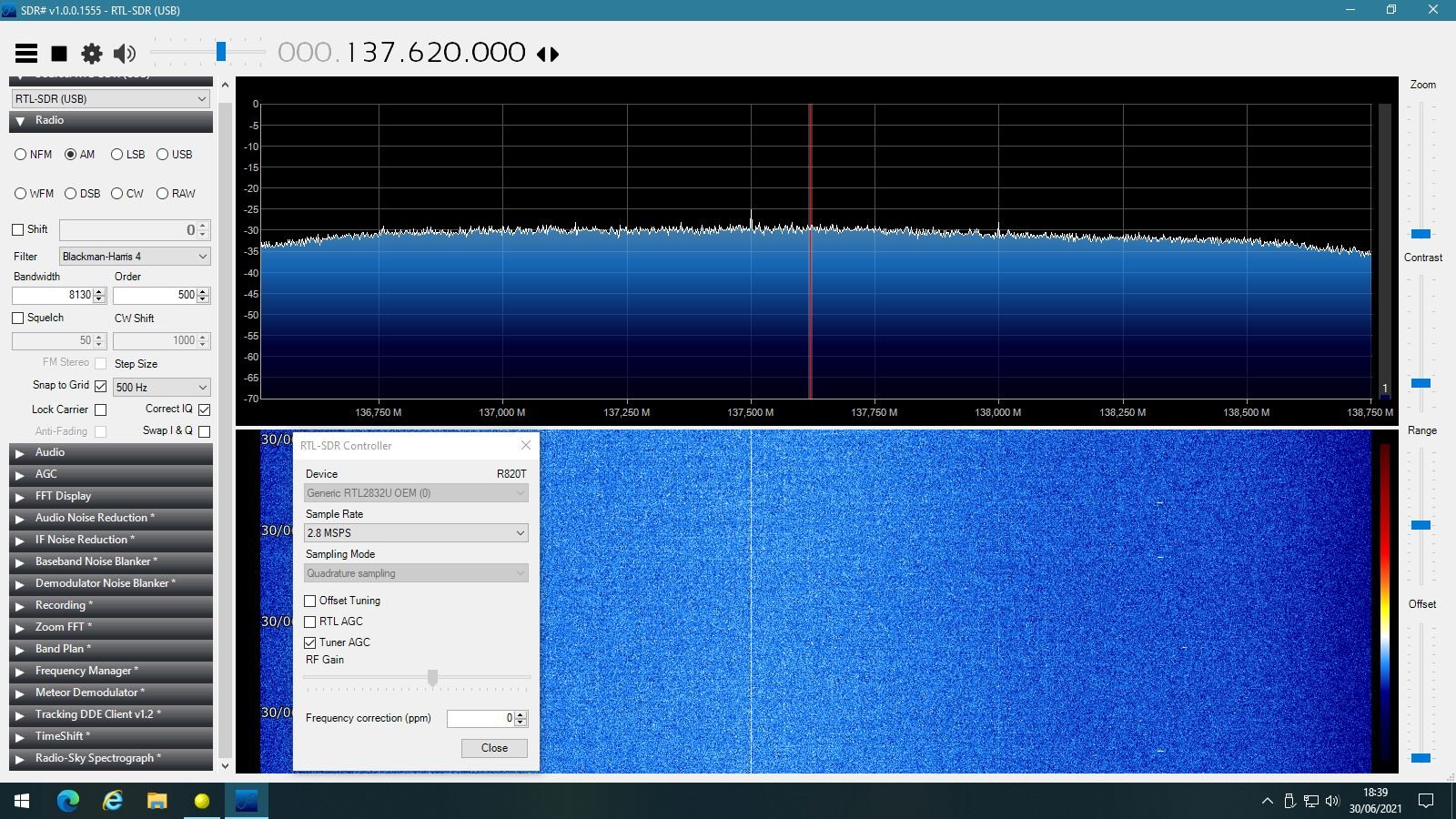

petite surveillance de la bande avec Spectrograph
Antenne fixe orientée Est On voit que certains parasites se déplacent en fréquence.
C'est sympa, ça, comme monitoring!
C'est marrant, c'est comme si tu observais un "blue-shift", sur le dernier scan....
- un truc se rapprochant de ta location émettant en VHF, un peu plus bas que la bande des 2 m? un radar "mobile" ou un truc qui réfléchit une émission au sol, se rapprochant de ta location?
ou
- un truc qui émet avec une dérive en fréquence ?
C'est rigolo en tout cas à observer...

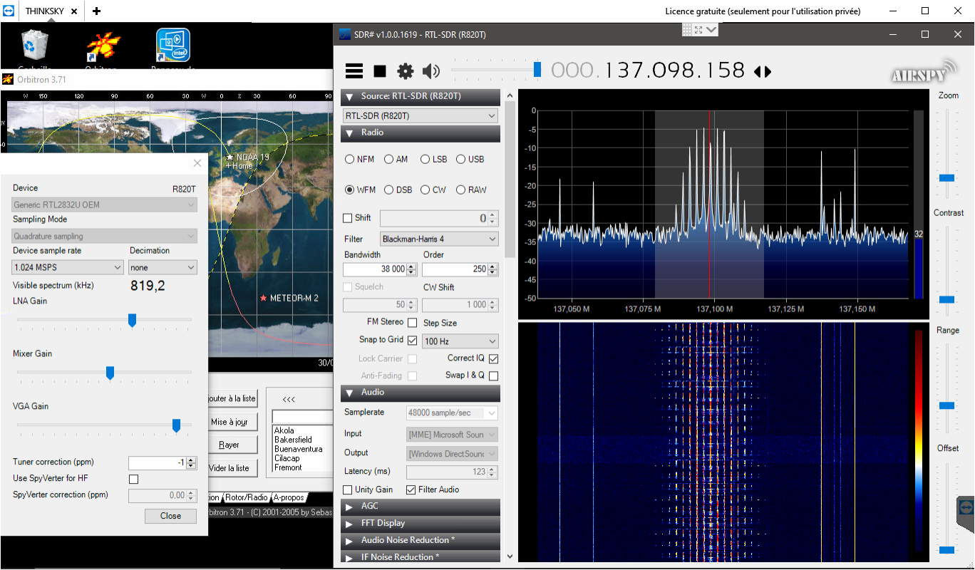

- Messages : 11329
- Localisation : 33
Je crois que çà vient du préampli
J'ai fait un test en orientant l'antenne, puis en coupant et rétablissant le préampli.
La dérive en fréquence du "parasite" augmente avec la durée de fonctionnement.
Direction Est l'antenne était face au Soleil qui pourrait peut-être expliquer une légère augmentation du bruit autre test de démarrage

- Messages : 1502
Caprice, c'est toujours super intéressant et instructif de voir tes résultats, ainsi que ceux de Pejive....
Pour la charge fictive, l'idée est en fait de remplacer l'antenne par une résistance (idéalement sans composante réactive (capacitive et/ou inductive) dans la gamme de fréquence qui t'intéresse) dont la valeur est identique à la valeur de l'impédance caractéristique de l'antenne à son point d'alimentation à la fréquence de travail souhaitée (correspondant à la fréquence de résonnance pour laquelle ladite antenne devrait être taillée).
Bref, si ta clef SDR a une connectique d êntrée d'antenne en 50 Ohm, connectée avec un câble ayant une impédance caractéristique de 50 Ohms, et connecté à son autre extrémité avec une antenne présentant à son point d'alimentation une impédance caractéristique elle aussi de 50 Ohms (cas idéal théorique), tu déconnectes ladite antenne et tu la remplaces par ladite resistance de charge (une "bête" résistance multicouche ou carbone), idéalement blindée. cela oermet de vérifier le comportement de ton récepteur en terme de bruit de fond intrinsèque, en "isolant" ledit récepteur de toute réception. (c'est valable pour du 75 Ohms, ou toute autre valeur...)
En gros tu remplaces ton antenne par un truc qui électriquement parlant est identique, mais qui est conçu pour être volontairement "sourd comme un pot", ou ne pas rayonner (dans le cas ou tu veux monitorer un émetteur).
Tu peux aussi carrément remplacer l'ensemble câble + antenne, par ladite charge fictive, pour être sûr que ce que tu observes ou écoutes, correspond bien au bruit de find généré uniquement par ta clef....
En gros, avec une charge fictive (50 Ohms, ou 75 Ohms... Ca va dépendre, encore une fois, de l'impédance caractéristique de toute ta ligne de réception: antenne -> préampli -> câble -> récepteur), cela va t'aider à discriminer les origines des bruits qui entache ton signal...
Tu peux en gros t'amuser à comparer ton niveau de bruit, présence ou pas de bruits parasites en faisant ces diverse expériences:
Clef SDR <-câble<-préampli<-antenne
Clef SDR <-câble<-préampli<-charge fictive
Clef SDR <-câble<-charge fictive
Clef SDR <-charge fictive
Cela te donnera une première idée de la contribution de chaque élément en terme de bruit rapporté sur l’ensemble du signal.

C'est étrange ce truc.... Peut-être aussi un petit début d'auto oscillation au niveau de ton préampli, et dont la fréquence dérive avec la montée en température de l'ampli, avant qu'il ne se stabilise???pejive a écrit : ↑30 juin 2021, 11:24Je crois que çà vient du préampli![]()

Je pense aussi que c'est une tendance à l'auto-oscillation; pourtant la réception est très bonne.
J'ai remis l'alim en 9V, il me semble que c'était moins critique en 5V...
En même temps, vu l'état du circuit après une vingtaine d'opérations ce n'est pas vraiment surprenant
Ce mosfet est très résistant
La réalisation d'un nouveau circuit imprimé est programmée, mais en ce moment je suis un peu débordé

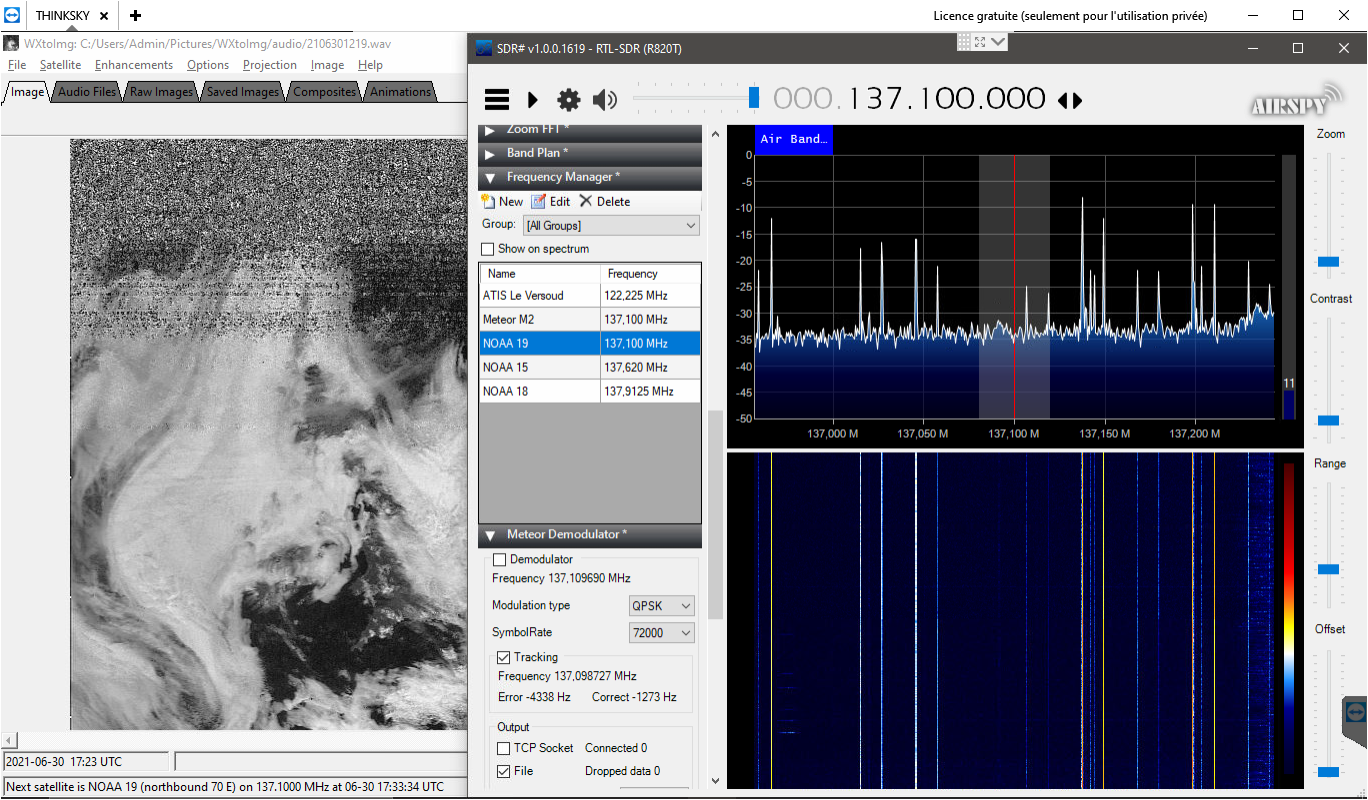

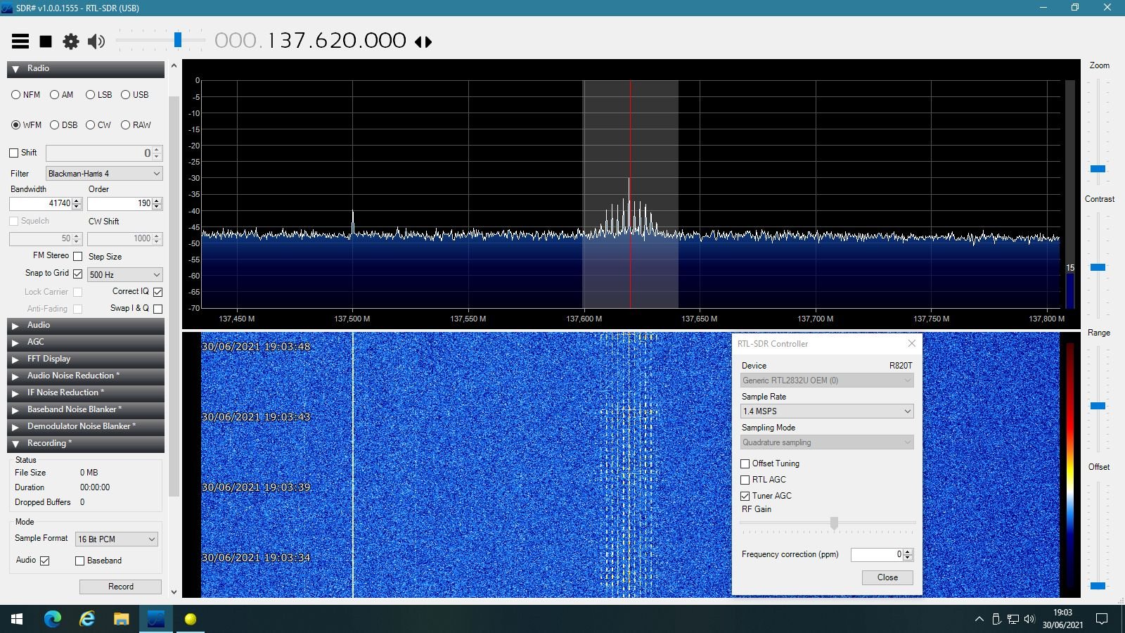

Météo de la mi journée:
SDRSharp à la fin de la réception de NOAA18
NOAA18 de 12:19
et une petite réception de Meteor à 10:17
NOAA18 de 12:19

Je viens de faire quelques essais ,sans préampli avec l'antenne dipôle livrée avec la clé.
On a beaucoup de spikes
réception de l'ATIS avec un échantillonnage plus important, les spikes sont moins importants. Je pense que l'emploi d'un préampli est indispensable; je vais essayer de t'en câbler un dès que possible, avec des connexions en SMA, mais avec une alimentation séparée

Je viens de vérifier mon niveau de bruit sur la même fréquence que tout à l'heure. Il a encore monté et un signal mobile est venu apparaitre à droite.
Je remarque souvent ce type de signal autour de mes réceptions ces derniers temps, plus ou moins puissant et qui se déplace

Ce signal à 137,3 fait partie des signaux parasites "normaux" ; j'en ai souvent en soirée; fréquence balladeuse; peut-être une origine atmosphérique ?.
Par contre tous les autres...
A tester peut-être: une rallonge usb ou un hub alimenté entre la clé et le pc

En attendant noaa15... un tout petit réglage de condensateur et c'est tout propre

Merci @pejive c'est vrai que c'est lisse chez toi
Bon j'ai regardé ce que j'ai, j'ai trouvé 2 tasseaux de 2m et 2m50 environ de 3x2,5 de fil de cuivre. Je devrais avoir de quoi faire un test

Malheureusement je n'ai rien pu enregistrer
S/N resté trop faible, malgré quelques retouches d'accord

Tout à l'Est sur la Mer noire je ne le chope jamais
J'ai tenté d'éloigner la clef sur un hub usb alimenté à environ 2m
le trait rouge marque le avant/après, pas trop de différence comme ça, à suivre
J'attends NOAA19
J'attends NOAA19
