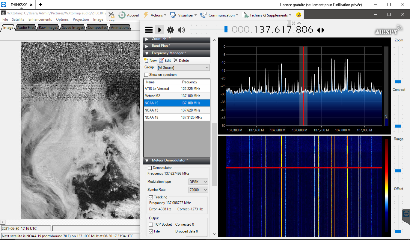

Je viens de vérifier mon niveau de bruit sur la même fréquence que tout à l'heure. Il a encore monté et un signal mobile est venu apparaitre à droite.
Je remarque souvent ce type de signal autour de mes réceptions ces derniers temps, plus ou moins puissant et qui se déplace

Ce signal à 137,3 fait partie des signaux parasites "normaux" ; j'en ai souvent en soirée; fréquence balladeuse; peut-être une origine atmosphérique ?.
Par contre tous les autres... :?:
A tester peut-être: une rallonge usb ou un hub alimenté entre la clé et le pc

Message par Caprice » 30 juin 2021, 19:00
Merci @pejive c'est vrai que c'est lisse chez toi 8-)

Message par Caprice » 30 juin 2021, 19:22
Tout à l'Est sur la Mer noire je ne le chope jamais :mrgreen:
J'ai tenté d'éloigner la clef sur un hub usb alimenté à environ 2m
le trait rouge marque le avant/après, pas trop de différence comme ça, à suivre
J'attends NOAA19 :P
