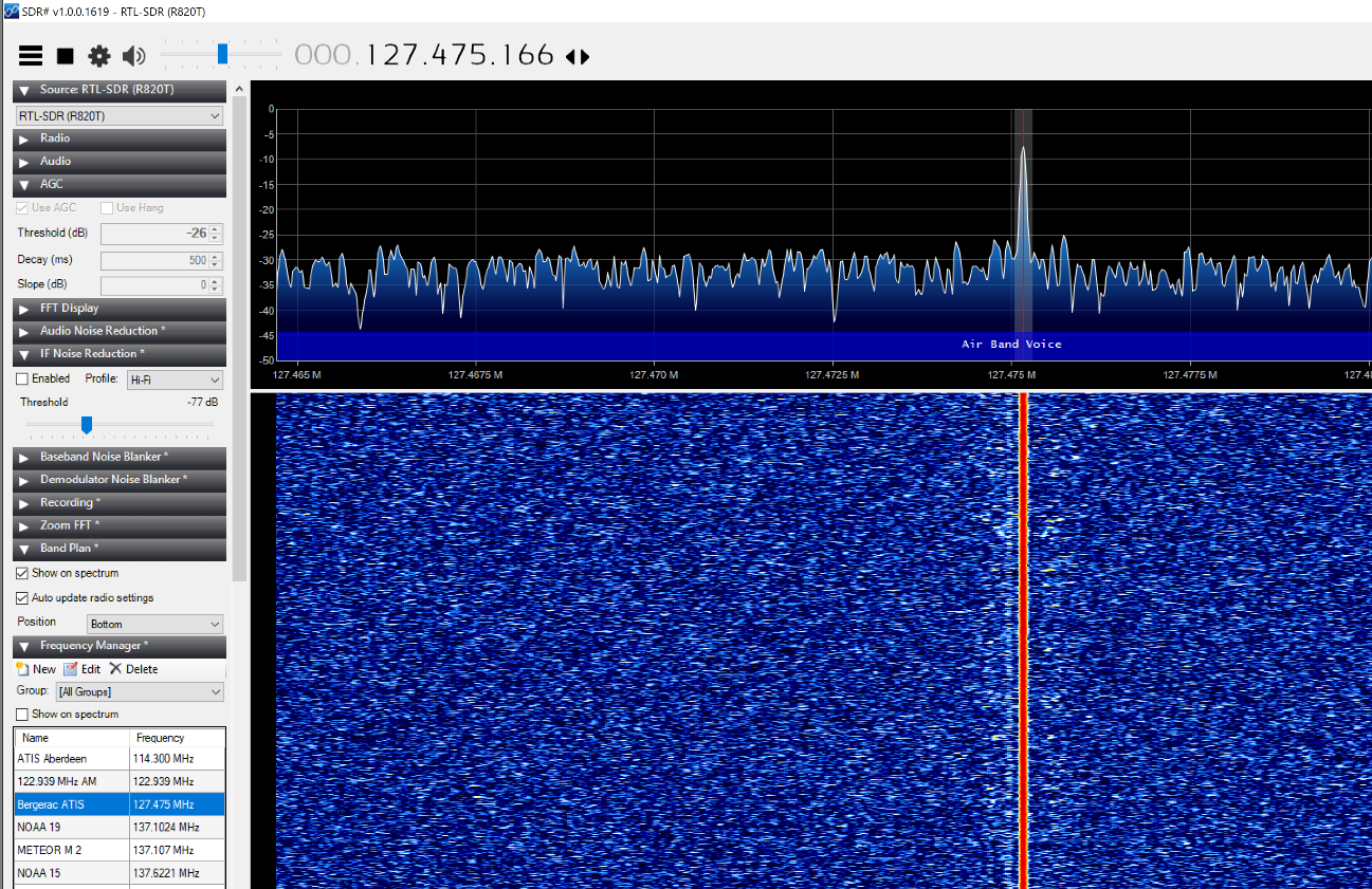

ah ça y est, je crois que j'ai réutilisé le driver mis en place précédemment, ça semble beaucoup plus fin ou précis, mais vous comprendrez certainement mieux que moi comment ça s'utilise
j'ai refais le tests sur l'ATIS de Bergerac 127.475
et voilà ce que ça donnait avec SDRSharp
mais je ne sais pas bien comment on peut en déduire si la sensibilité est meilleure...
l'écart entre le bruit de base et le pic est de 25 dans les deux cas...

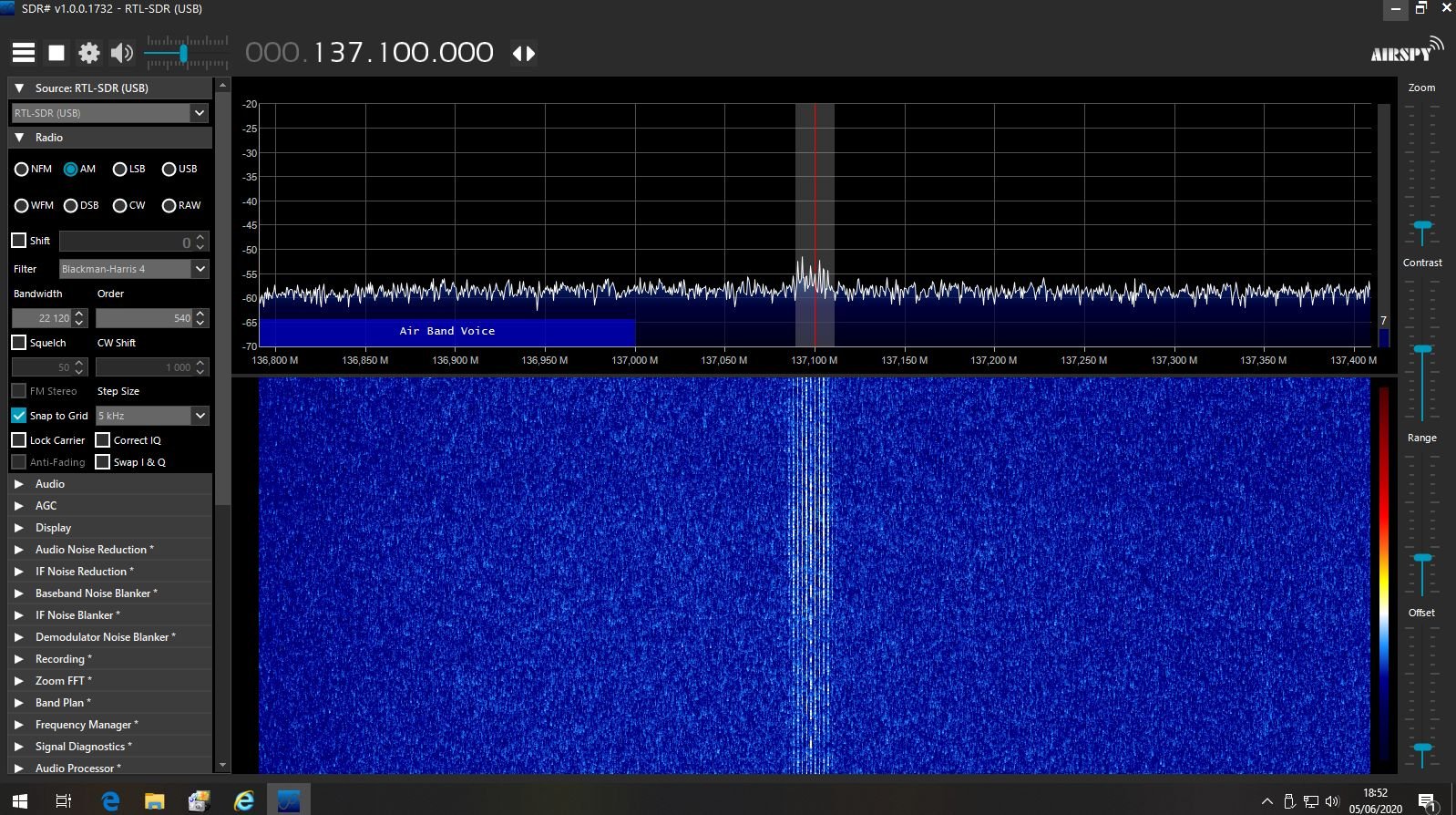

Tiens v'la le Meteor M1 de 18h52 :mrgreen: mon 1er :ave: avec le dipôle orienté est-ouest au milieu du salon :mrgreen:
pas mal car il est assez loin, mais à l'Ouest (je crois avoir détecté le noaa quelques minutes avant, très faible)
et quelques bribes de NOAA15 un peu plus tard, mais trop loin à l'est

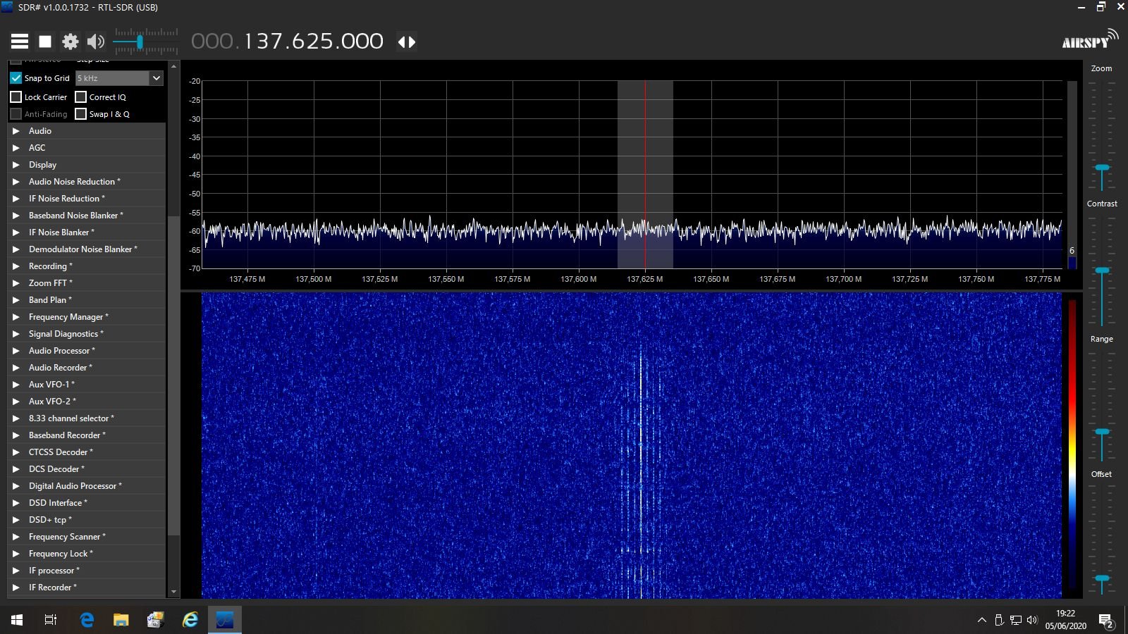

Le dernier passage de NOAA19 plus proche; pour éventuellement décoder il faudrait que je me documente...

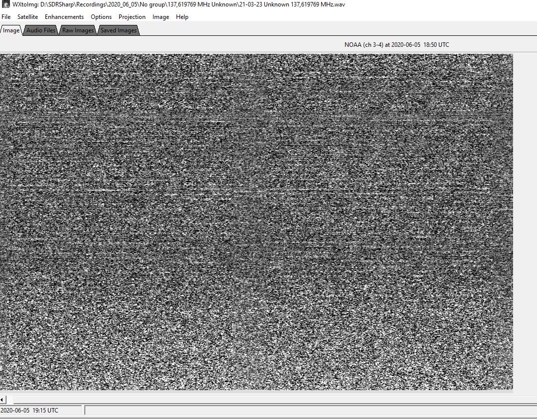

c'est que j'avais cru comprendre; j'ai tenté le coup en catastrophe ....on distingue peut-être quelques cratères :lol:
Bon de toutes façons, je suis content de voir que cette clé avec mon antenne pourrie reçoit les satellites; çà devrait être bon pour la détection des météores
