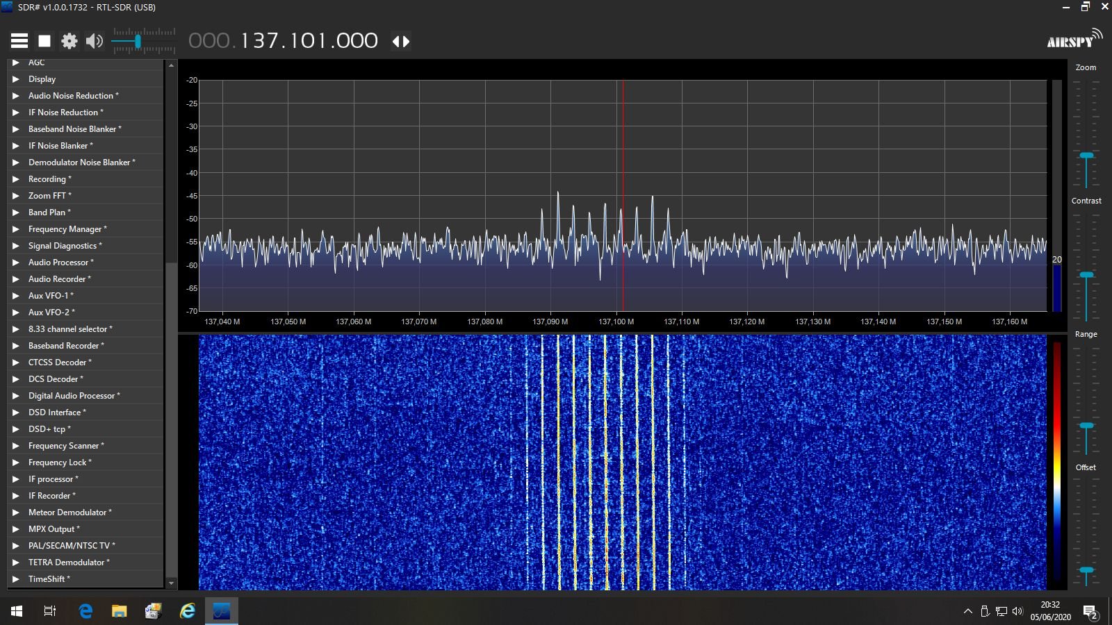

edit la nouvelle clé vient d'arriver :) aussitôt branchée, vu que je bidouillais avec l'ancienne; c'est le jour et la nuit.
Pour le moment j'ai l'atis et les 2 volmet facilement (avec la fréquence exacte) et l'antenne dipôle en intérieur à 20cm d'un mur :mrgreen: c'est là que la réception est la meilleure.
Je vais tenter un satellite météo s'il y en a un qui passe
Messages : 11932
SDL-RTR reçu...
Message par pejive » 05 juin 2020, 18:56
Tiens v'la le Meteor M1 de 18h52 :mrgreen: mon 1er :ave: avec le dipôle orienté est-ouest au milieu du salon :mrgreen:
pas mal car il est assez loin, mais à l'Ouest (je crois avoir détecté le noaa quelques minutes avant, très faible)
et quelques bribes de NOAA15 un peu plus tard, mais trop loin à l'est
