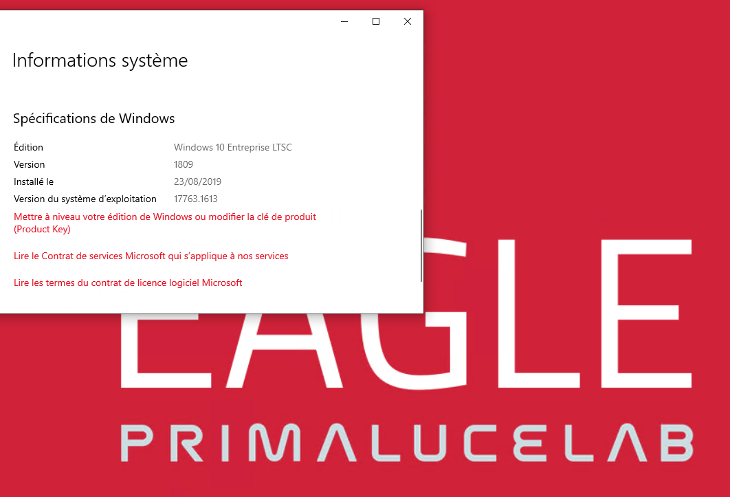

D'ailleurs nos cousins transalpins utilisent du Win10 LTSC sur leur Eagle, version qu'ils ont optimisé de leur coté ( et pas quand foutant du rouge de partout... :mrgreen: )

Message par Steph » 06 déc. 2020, 18:34
06 déc. 2020, 17:42
La partie intéressante pour nous c'est la config technique : Windows 10 entreprise, 4go de ram, 1CPU Intel celeron 2ghz. Je n'ai jamais joué avec un eagle3 mais je suppose que ça fonctionne bien.
J'ai l'Eagle3S, Core i3, 8 go de ram, c'est la config minimale pour tout faire tourner de manière confortable (surtout avec TSX en planétarium)

Message par bemo47 » 06 déc. 2020, 18:36
Steph a écrit : ↑
06 déc. 2020, 18:34
06 déc. 2020, 17:42
ah ok merci, et tu connais le modèle du proc ? dans leur site il n'y a plus que le modèle 3 base puis les modèles 4

Message par Steph » 06 déc. 2020, 18:54
bemo47 a écrit : ↑
06 déc. 2020, 18:36
Sur le 3s c'est un Intel i3 - 7300U 2.4 GHz dual core.

Message par soulearth » 06 déc. 2020, 18:55
Sur ce lien y'a les spec de toute la gamme eagle3.
https://primalucelabusa.com/primalucela ... raphy.html
Le modèle eagle3 S possède un CPU core-i3 7100U. Score 2714 au cpu benchmark.
Ce se précise.
Édit :@Steph j'ai l'impression que c'est le modèle pro qui a un core-i5 7300U. Son score est de 3700 au CPU bench.
Les gars, je crois que la on a plus que précisé la cible.

Message par bemo47 » 06 déc. 2020, 19:03
Steph a écrit : ↑
06 déc. 2020, 18:54
bemo47 a écrit : ↑
06 déc. 2020, 18:36
Cool, ah non en fait c'est un i3-7100u qui donne 2714 et 1404 et 2 cores
et sur le Eagle 3 Pro il y a un i5-7300u qui donne 3719 et 1979 et toujours 2 cores
Mais c'est parfait, ça permet de calibrer les mini PC en fonction de leur proc.
Merci.
