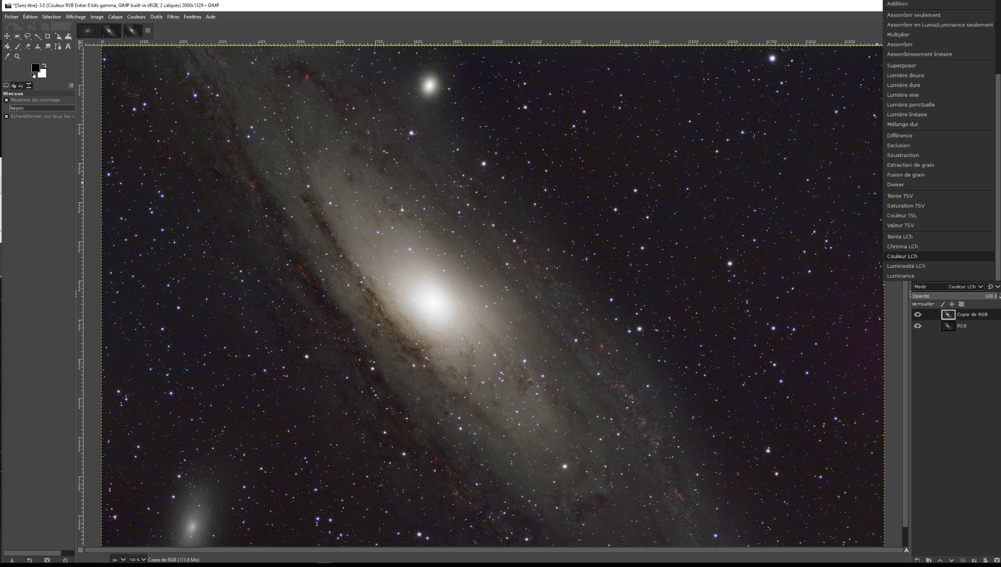

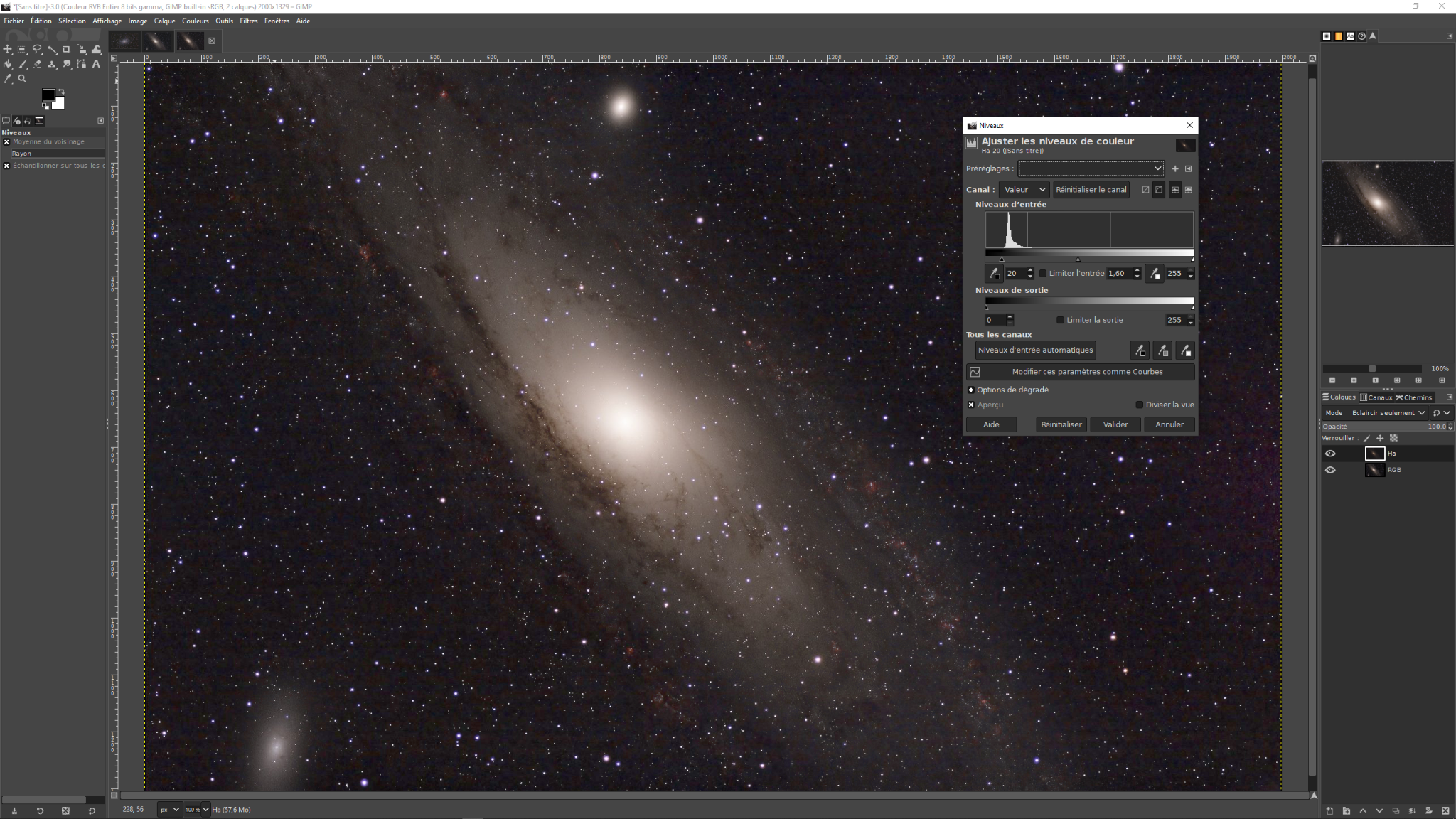

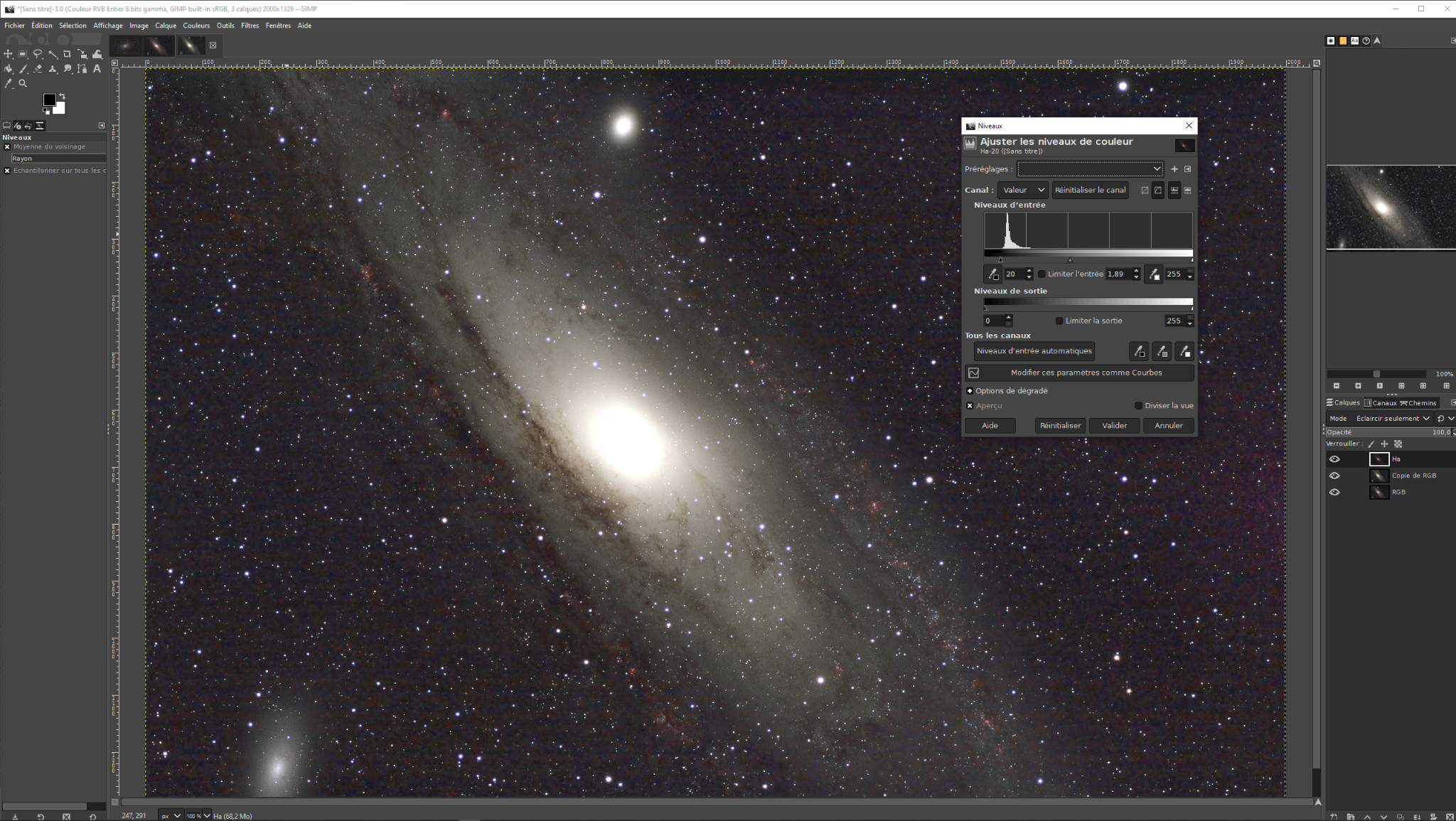

Message par Caprice » 05 oct. 2022, 13:19
Dans Gimp :
Méthode 1 :
Sur le calque RGB, outil Couleurs/Niveaux
Puis sur le calque Ha, même outil

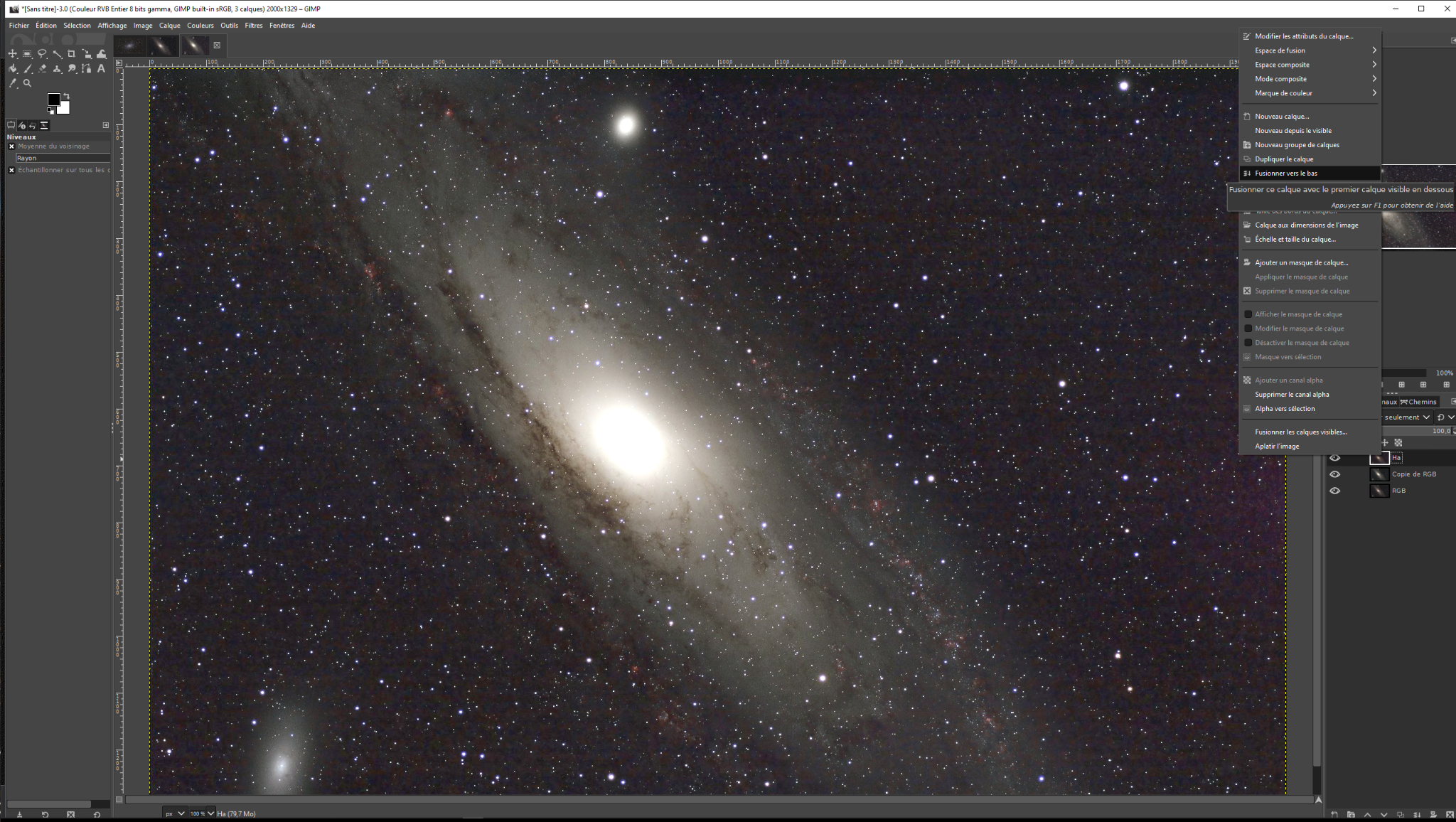

Méthode 2 :
Je commence par dupliquer le calque RGB, puis sur cette copie outil Couleurs/Auto/Balance de blancs
Puis sur le calque Ha en mode éclaircir seulement, outil Couleurs/Niveaux
Ensuite, sur le calque Ha je fais clic droit/fusionner vers le bas
Et enfin, je passe ce nouveau calque en mode Couleurs LCh
Là encore, un masque pour protéger le Ciel serait le bienvenu.
Il y a surement plein d'autres méthodes mais ça devrait te donner des pistes, enfin j'espère ;)

Message par Olivier-Fantasy » 05 oct. 2022, 15:02
Caprice a écrit :
05 oct. 2022, 12:57
J'ai réessayé en repartant de 0 (bon dans Toshop par contre)
Caprice a écrit :
05 oct. 2022, 13:19
Dans Gimp :
Caprice a écrit :
05 oct. 2022, 13:19
Grand grand merci ! Super sympa ! :ave:
Je retente tout ça ce soir !!!
:romance-kisscheek:
Le VA...mélioré Fantasy !
Message par Caprice » 05 oct. 2022, 19:03
Je t'en prie ;)
Tiens, avec un masque ultra-rapide et un petit stretch des niveaux sur le calque RGB
EDIT: Et en m'amusant un peu sous Toshop :mrgreen:

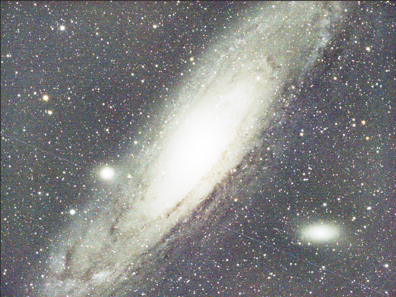

Et voici mon essai :
C'est plus rouge et moins lumineux que ton image (car je n'ai pas réussi à corriger dans Gimp), mais il y a déjà plus de "rouge" qua dans ma première version avec Gimp.
Encore merci pour le tuto. Je n'aurais jamais eu l'idée de suivre ces étapes... Ce logiciel n'est pas super intuitif pour moi.
Et je pense qu'il faut que je remette les fichiers en .png après StarNet, car les tif à 350Mo pièce, ça fait ramer mon ordi et du coup, tout est long pour voir l'effet de chaque modif...
Bon, ça avance... mais ce n'est pas encore gagné, ces histoires de mélanger des images(RGB et Ha)... Ce n'est pas juste "on va les mélanger et c'est beau" : il y a de la bidouille logicielle... et ça, c'est galère à apprendre ;)

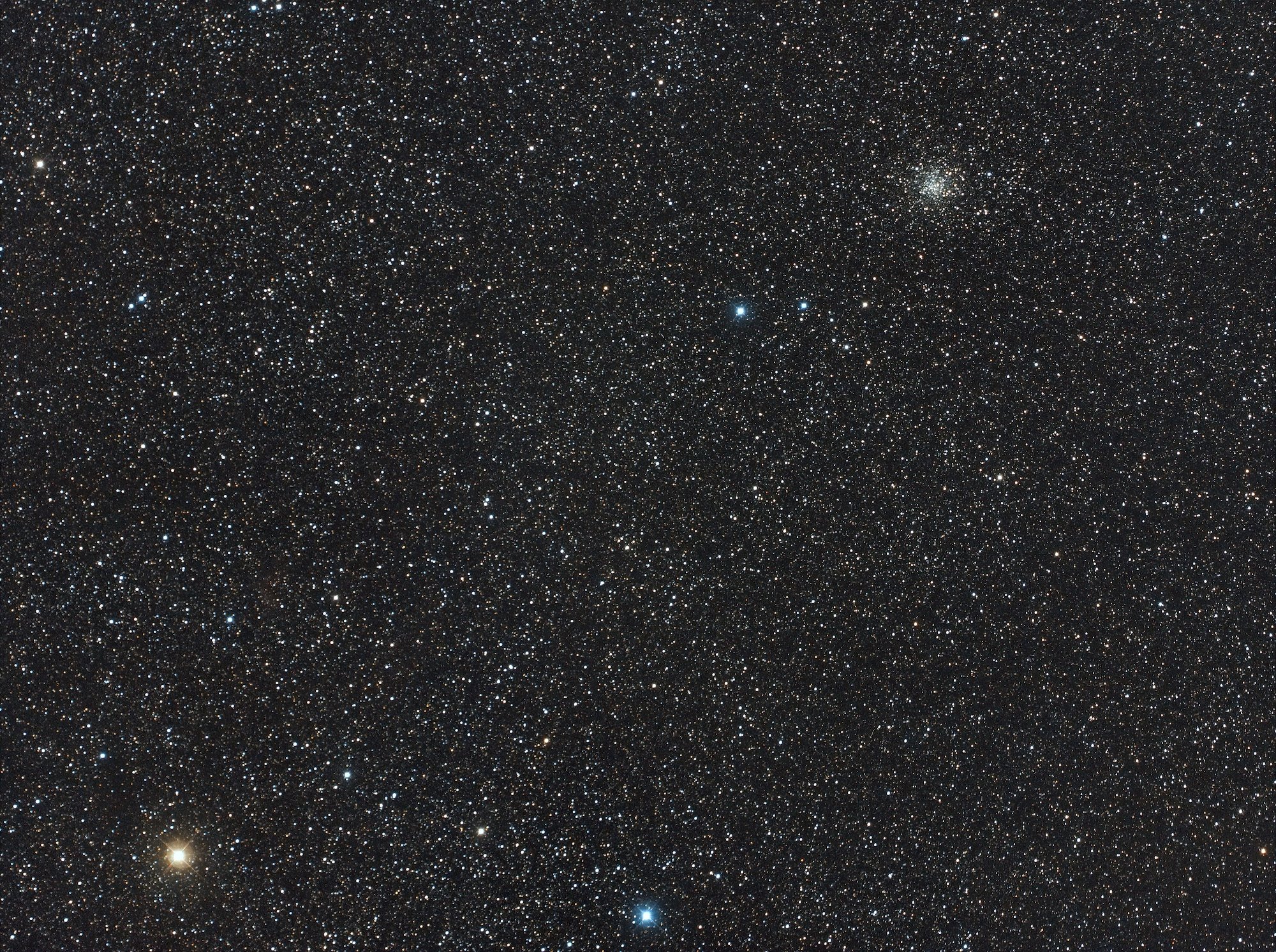

Message par Olivier-Fantasy » 17 oct. 2022, 21:39
A nouveau quelques images de VA...mélioré, du 8 octobre (dernière nuit claire du mois !)...
M13, qui devait me servir à parfaire ma MAP... et qui, en fait, est flou :ninja:
En 27mn (54x30s), à la 269C + filtre LPS-P3 (on était à la Pleine Lune !!)...
Le Cintre (Collinder 399), déjà pris l'an dernier, mais il ne logeait pas, alors qu'avec la 269 on le voit en entier ! :)
Juste 12mn (24x30s)...
LDN700, les deux nébuleuses noires, également prises l'an passé, mais là on les voit en entier.
10mn pour ce champ d'étoiles (20x30s... j'aurais pu faire 25 poses au moins) :
Et l'amas M71, cadré en décalé pour avoir son voisinage avec.
16mn (32x30s). Siril bosse bien sur le retrait de gradient, c'est super !

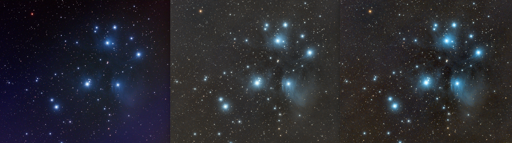

Message par Olivier-Fantasy » 19 nov. 2022, 11:32
Cela m'ennuyait un peu de n'avoir pu rester que 15mn sur M45, cette nuit, que je n'avais pas vue depuis longtemps...
Du coup, je l'ai un peu bidouillée avec Siril et un petit coup de Denoise, pour tenter d'en sortir quelque chose quand même.
M45, Altair 269C, filtre LPS-P3, 15x60s
Save as seen / après Siril / après correction de la couleur
Bon, cela rattrape bien (je m'étais "tapé" la couverture nuageuse, sur la fin, donc ça avait un peu étalé les couleurs, sur le save as seen).
C'est vraiment du "VA...mélioré" ;)

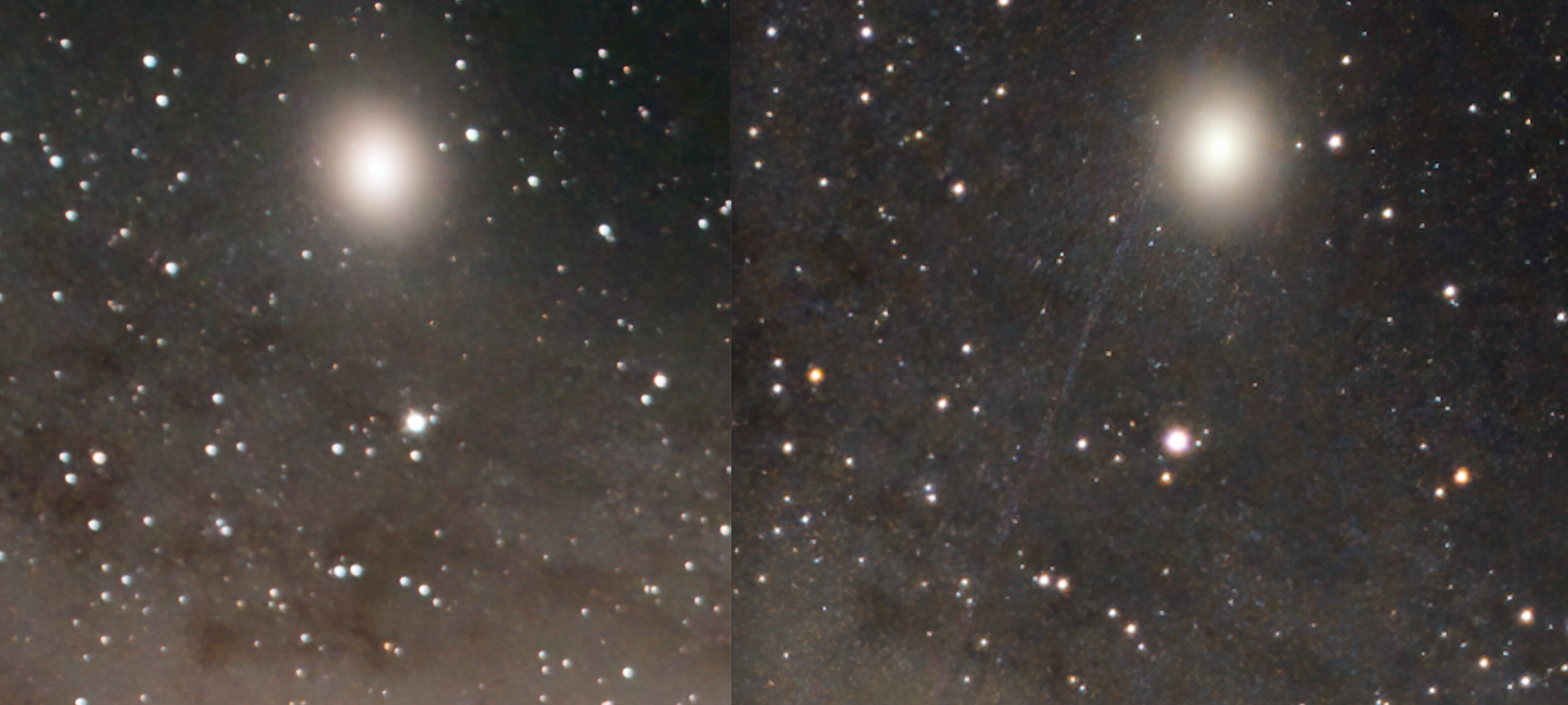

Message par Olivier-Fantasy » 26 janv. 2023, 19:07
Dites donc, je n'avais pas bien fait attention, mais elle est super, cette M31 de novembre dernier ! 8-)
Pour comparer, je viens de passer dans Siril la dernière M31 faites avec le C9 + Hyperstar, le 2 janvier (après, j'ai reçu ma lunette)... et je trouvais que j'avais moins de détails... En fait, après une nuit (qui "porte conseil" !), je me suis dit que j'avais été sûrement trop timide sur la montée d'histo - et j'avais aussi fait la balance des blancs qui m'avait bleuie l'image (ce que je n'aime pas). Bref, j'ai refait... Et là, c'était mieux !
1er traitement / 2ème traitement (62x30s C9-Hyperstar + Altair 269) :
...avec un meilleur traitement, ça va mieux :)
Novembre, lune à 24% vs Janvier, lune à 85% (les deux : C9 + Altair 269C + filtre LPS-P3)
Comparée avec la M31 prise en octobre dernier, avec un mélange de Ha+OIII (grâce au filtre NBZ) et de RVB ordinaire (avec la QHY183C)... qui donnait bien... Mais celle de janvier (ci-dessus), juste prise en 30mn un soir de lune (avec la 269C), et simplement passée dans Siril : ben, je la trouve super ! Quasi mieux :dance:
Tout ça pour dire que je voulais comparer une M31 prise au C9 avec la "1ère lumière" de ma nouvelle lunette TS130 (et toujours la 269).
Au premier "traitement", fait le même soir (juste un passage sous Siril), ce n'était "pas terrible" - alors, j'ai refait le lendemain, comme ci-dessus.

M31, Altair 269C, filtre LPS-P3, 66x30s (lunette TS130 + Apex-L x0,65)
Détail des étoiles, par rapport à celles du C9 mal réglé... (C9 à gauche, en 1h, 520mm de focale / TS130 à droite, en 33mn, 591mm de focale)
Au moins, quand on a 30mn de ciel et pas une minute de plus, le peu qu'on peut observer, les étoiles sont rondes :mrgreen:
Ps : oui, ça fait beaucoup de M31 :lol: C'est ma "galaxie test"... et c'est la seule sympa dans ma "fenêtre de tir" depuis plusieurs mois... Mais M42 arrive (si les nuages se poussent pour me laisser la voir). Pour rester dans les "stars du ciel, déjà vues mille fois" 8-)
