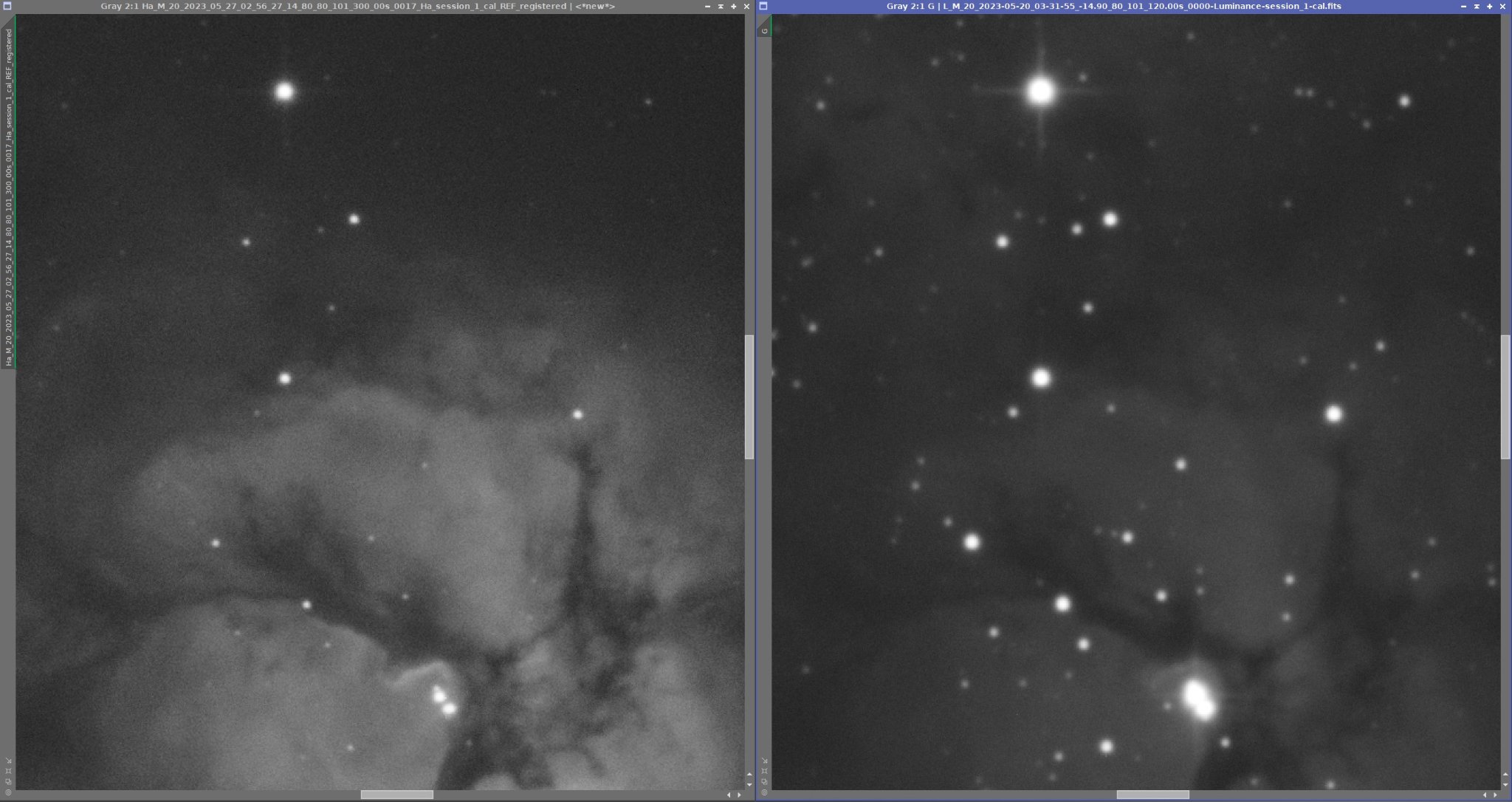

1) Le choix de la Luminance
Le choix s'impose de lui même : le Ha
Surtout parce qu'à 15-20° d'altitude, l'effet de refraction atmosphérique est vraiment sensible et avec 3nm de spectre, il est imperceptible :dance:
Ci dessous, une unitaire de 5' en Ha (à gauche) et une de 2' en L (à droite). 3nm versus 300nm, on voit bien un léger allongement des étoiles en L et ce n'est pas le guidage :mrgreen:
on peut vérifier avec l'heure de chaque unitaire: à chaque fois, l'orientation correspond à l'horizon; l'étoile "s'applatit" en étant proche de l'horizon, comme le soleil qui se couche :

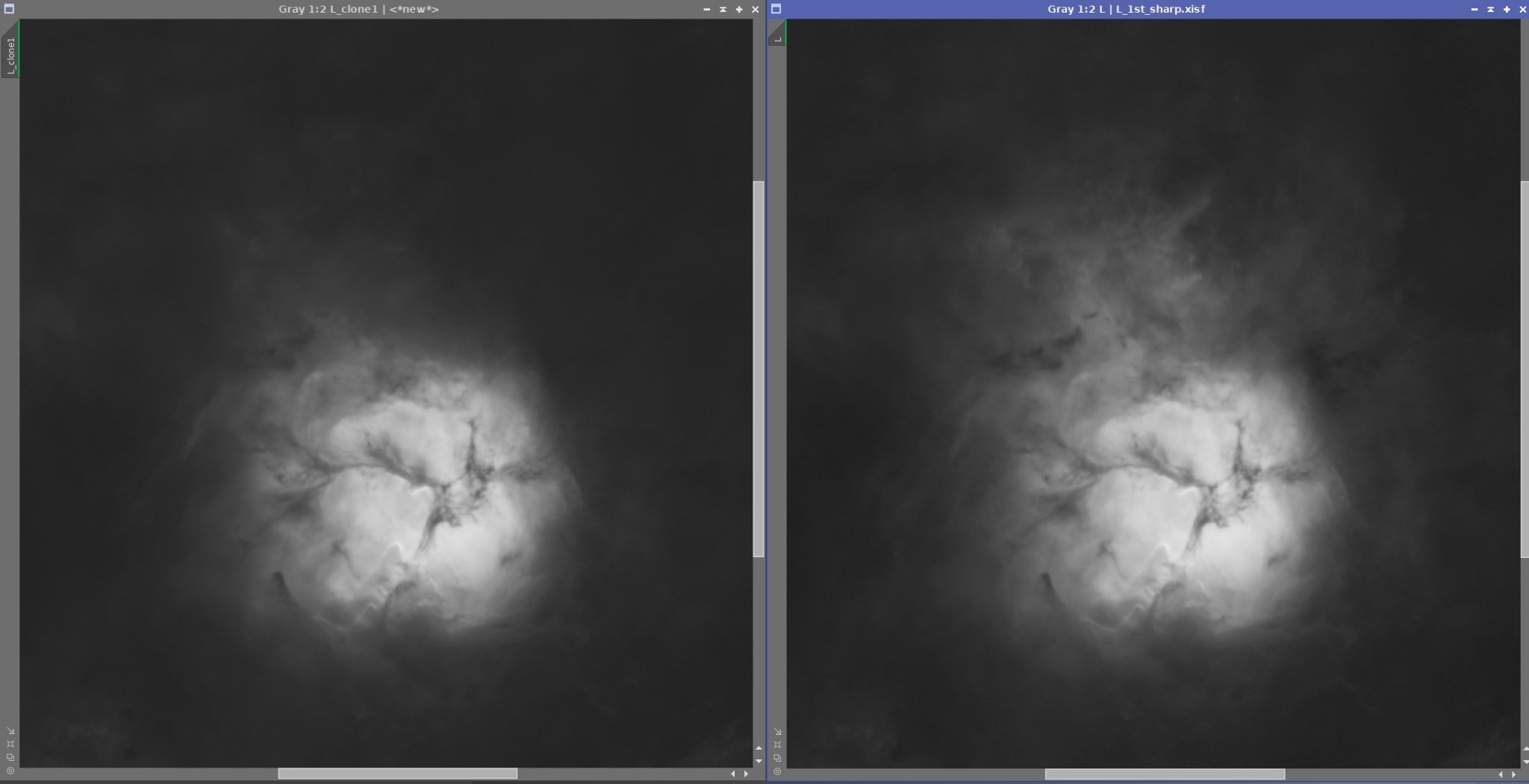

Ensuite, le Ha, c'est bien mais il ne fait pas oublier la superbe zone en réflection.
Pour ça, j'ai travaillé en linéaire et j'ai boosté le signal Ha avec un mix obtenu à partir du B, G et L.
J'ai fait plusieurs tentatives et j'ai retenu une formule pixel math du type : Ha + k*[BGL - mean(BGL)]
Vu de loin, c'est assez osé : je suis consicent que j'injecte tout le bruit du BGL dans le Ha, mais c'est volontaire parce que mon signal BGL est suffisament propre et surtout en le faisant en une fois sans chercher à faire du "clipping" pour ne garder que la partie haute de la nébuleuse en réflection, j'injecte également les variations provenant des nébuleuses sombres qui sont quasi invisbible au Ha
pour du Ha sur les galaxies, ce serait une boucherie (surtout avec 1h de Ha et 6h de L !) mais là, c'était voulu et j'avais géré mes acquisitions en conséquences

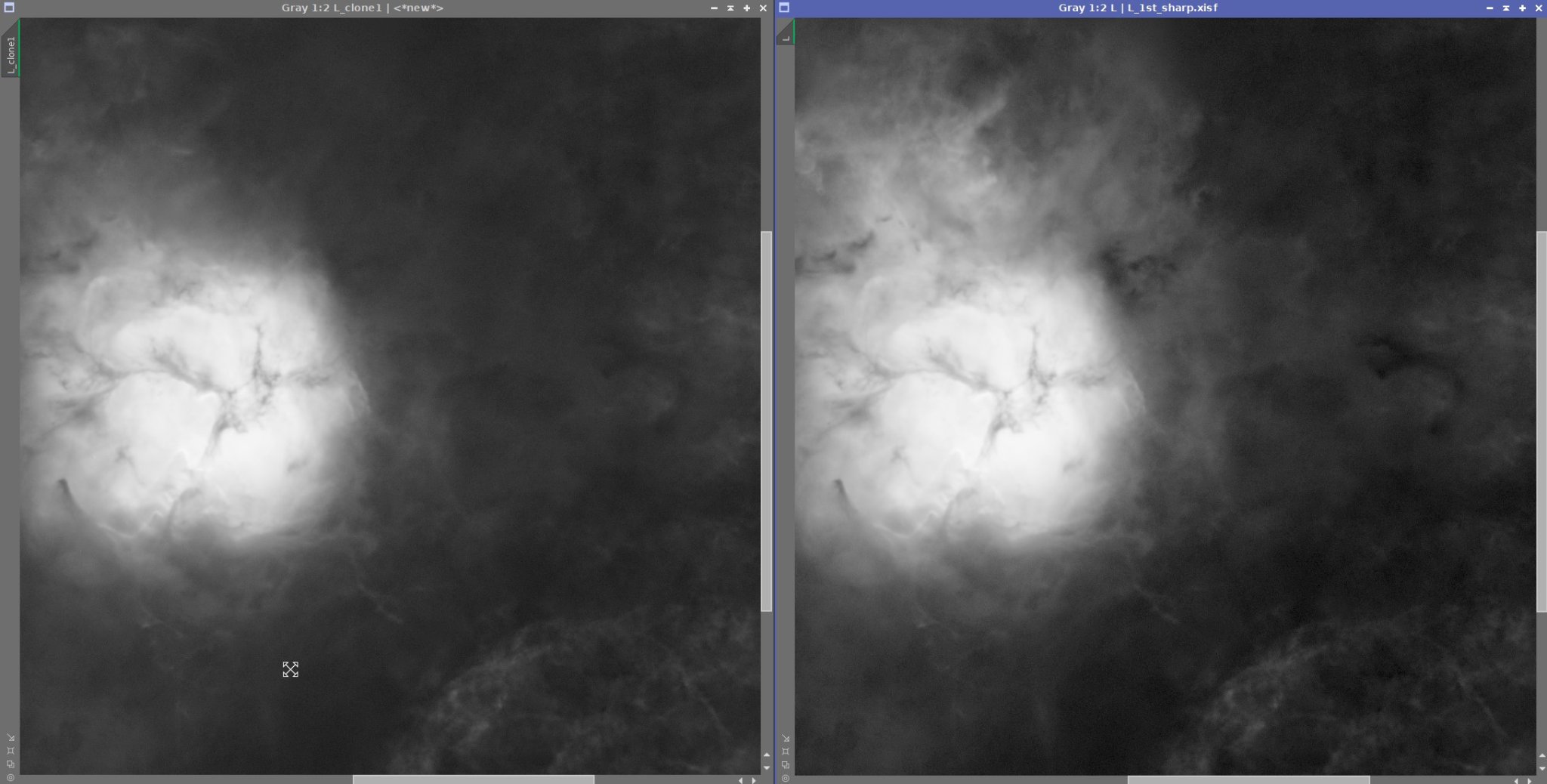

Bref, c'est la partie "technique" dont je suis le plus content; ci desssous 2 comparaisons: à gauche le Ha et à droite le Ha boosté
avec un stretch normal en haut pour voir l'apport sur la partie en réflexion
- avec un stretch poussé pour bien montrer la nébuleuse sombre en forme de "y" à droite qui est caractéristique et qui apparait mieux

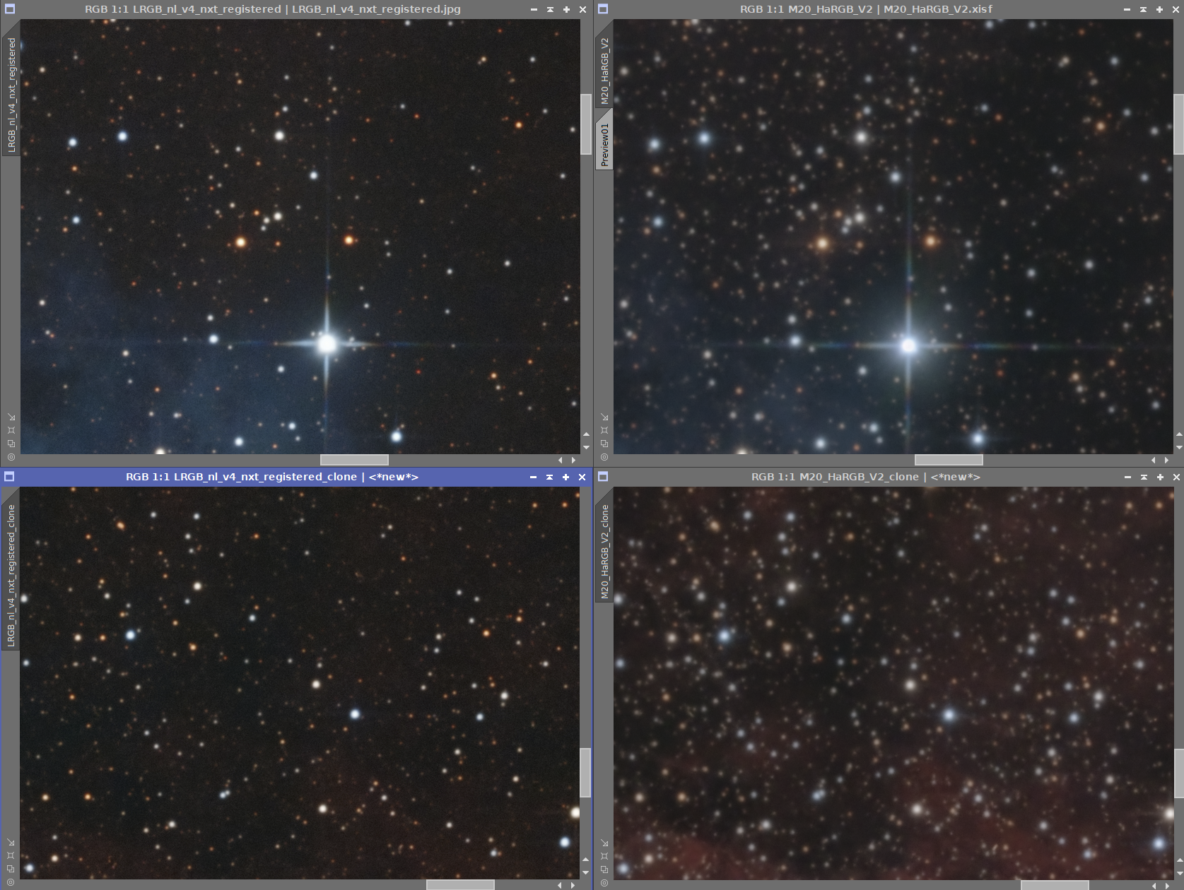

Et Nico, Oliv, concernant les étoiles, je suis d'accord à 200%
Je m'en suis rapidement rendu compte depuis que j'ai posté:
- avant, j'avais une méthode simple (le stretch conventionnel) qui convenait à 95% du temps pour les étoiles
- pour les étoiles brillantes, je saturais trop et j'ai commencè à utiliser GHS qui est excellent dans ces cas de figures (et qui est excellent généralement)
- ici, je m'étais focalisé sur les qqs étoiles trés brillantes et sur le ressenti général en plan large (exactement comme toi Nico); j'ai beaucoup tiré sur l'histo pour la "multitude d'étoiles" et je n'avais pas trop voulu voir le côté "flouté" des étoiles
vous avez totalement raison, ici, ce n'est pas un choix, c'est plutôt un manque d'attention à vouloir courir d'autres lièvres et c'est un point à reprendre
L'avantage, c'est que je sais exactement ce qui s'est passé : la courbe de GHS a eu une pente trop forte sur une partie critique du signal et j'ai donc "étalé le bruit" sur des parties de signal ou les étoiles se découpent du fond de ciel
Je compare ci dessous (à gauche la version spécial Papaduc de NAT et à droite ma version publiée) : j'aime bien le rendu de l'étoile trés brillante, elle est plus nette, mais le reste s'est trop empaté, surtout sur un extrait des coins :
JE reprendrai quand j'aurai un peu plus de temps (ce soir ou la semaine prochiane), je vais faire un compromis en baissant mon exigence sur les etoiles tres brillantes : j'aime bien aller chercher toutes les étoiles pour ce ressenti sur le plan large et pour ça, il faut stretcher ^^
merci beaucoup, surtout n'hésitez pas à me faire part de vos commentaires comme ceux là, ils me sont précieux :ave:
