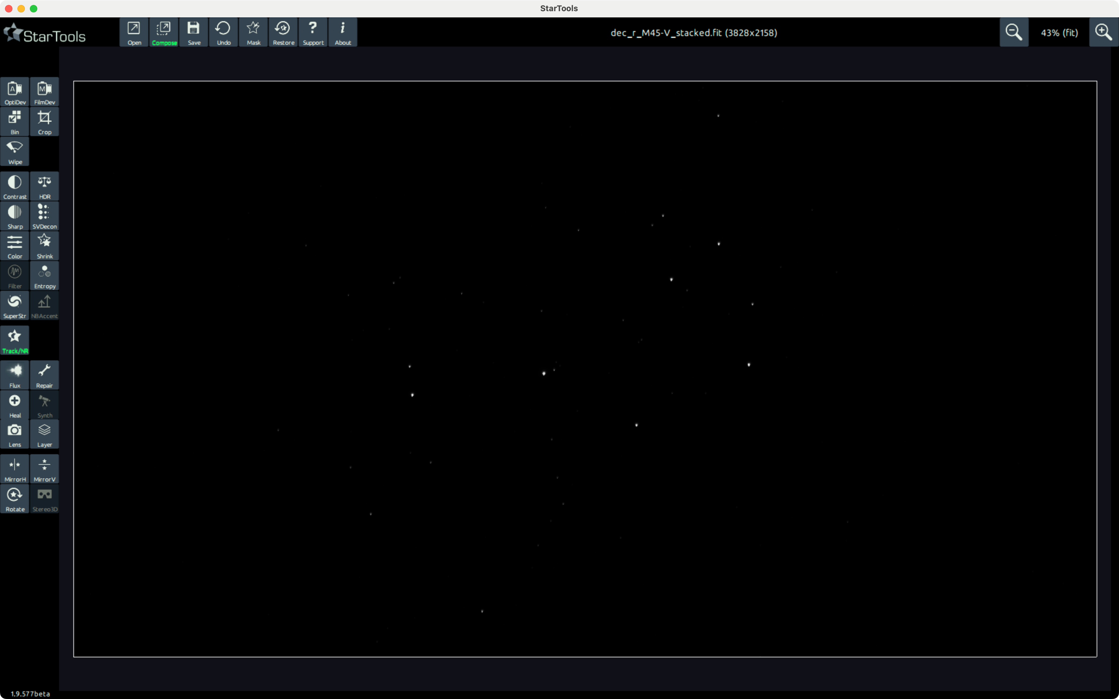

Message par clouzot » 22 févr. 2025, 11:45
Comme promis :

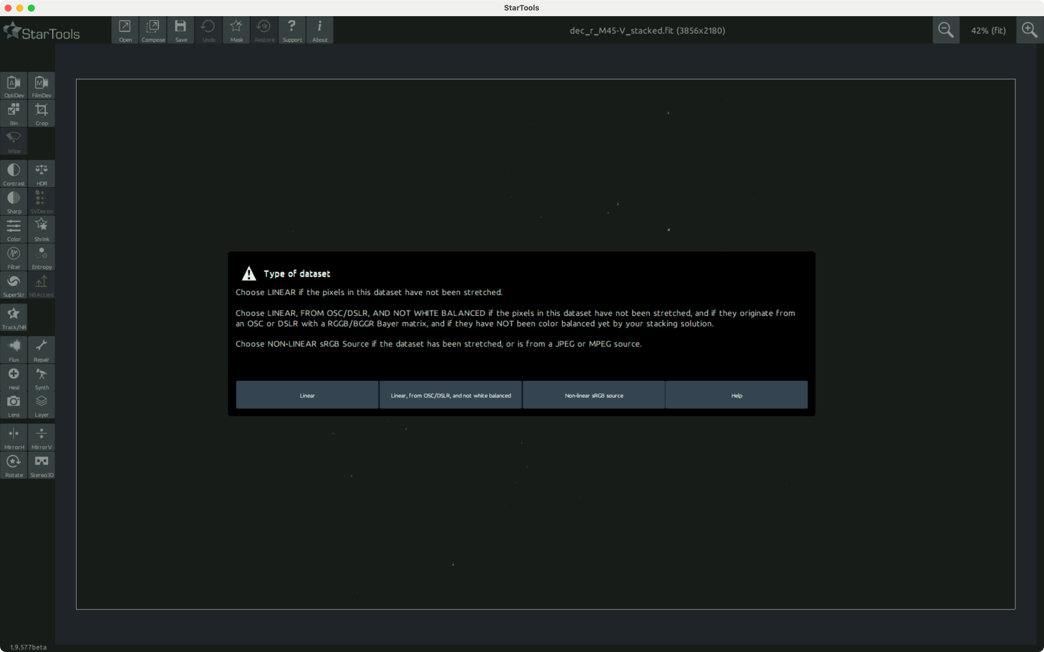

J'utilise ici la dernière version beta de Startools 1.9
on commence par ouvrir le fichier brut issu du Dwarf. Startools propose plusieurs options. On lui indique qu'il s'agit d'un fichier brut, couleur, sans balance des blancs faite (deuxième option)
Forcément, le fichier étant linéaire, au début, on ne voit pas grand chose à part les étoiles brillantes, mais on reconnait déjà les Pléiades.
Le principe de base dans Startools est de suivre plus ou moins les modules affichés à gauche dans l'ordre (de gauche à droite et de haut en bas).
Première opération, on regarde ce qu'il y a dans l'image, en l'étirant en mode automatique sans autre réglage dans OptiDev
Observation : il y avait clairement des nuages dans le coin, et plutôt de la vapeur d'eau que de l'hydrogène interstellaire :mrgreen:
On valide avec "Keep"

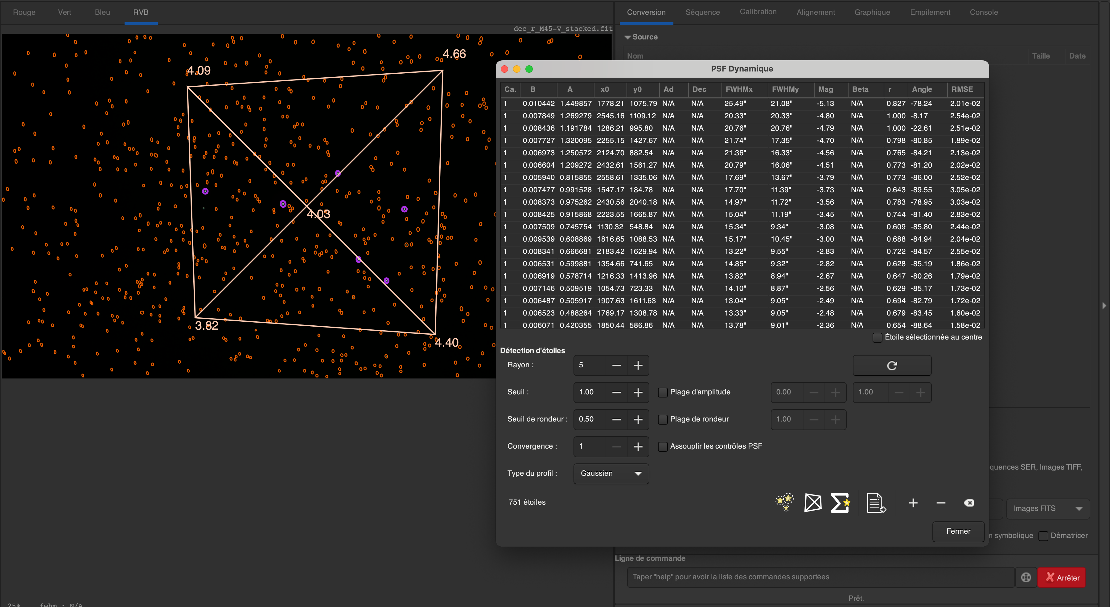

J'ouvre aussi dans Siril pour voir la taille moyenne des étoiles (et j'en profite pour regarder le tilt, qui s'avère étonnamment bousculé...)
Code : Tout sélectionner
Moyenne du PSF Gaussien
N :	751 étoiles (6 saturées et exclues)
B :	0.002432
A :	0.027390
FWHMx :	13.97"
FWHMy :	9.30"
r :	0.665
Angle :	31.00 deg
rmse :	1.005e-03
L'échantillonnage d'un Dwarf étant (pixels de 2µ, focale de 150mm) de 2.75"/pixel, j'en déduis que les étoiles dans l'image font 5 pixels en X, 3.38 pixels en Y.
Je me dis qu'on peut donc laisser le binning tel quel dans Startools. Au-dessus de 6 pixel par étoile, j'aurais enclenché direct le module Bin.

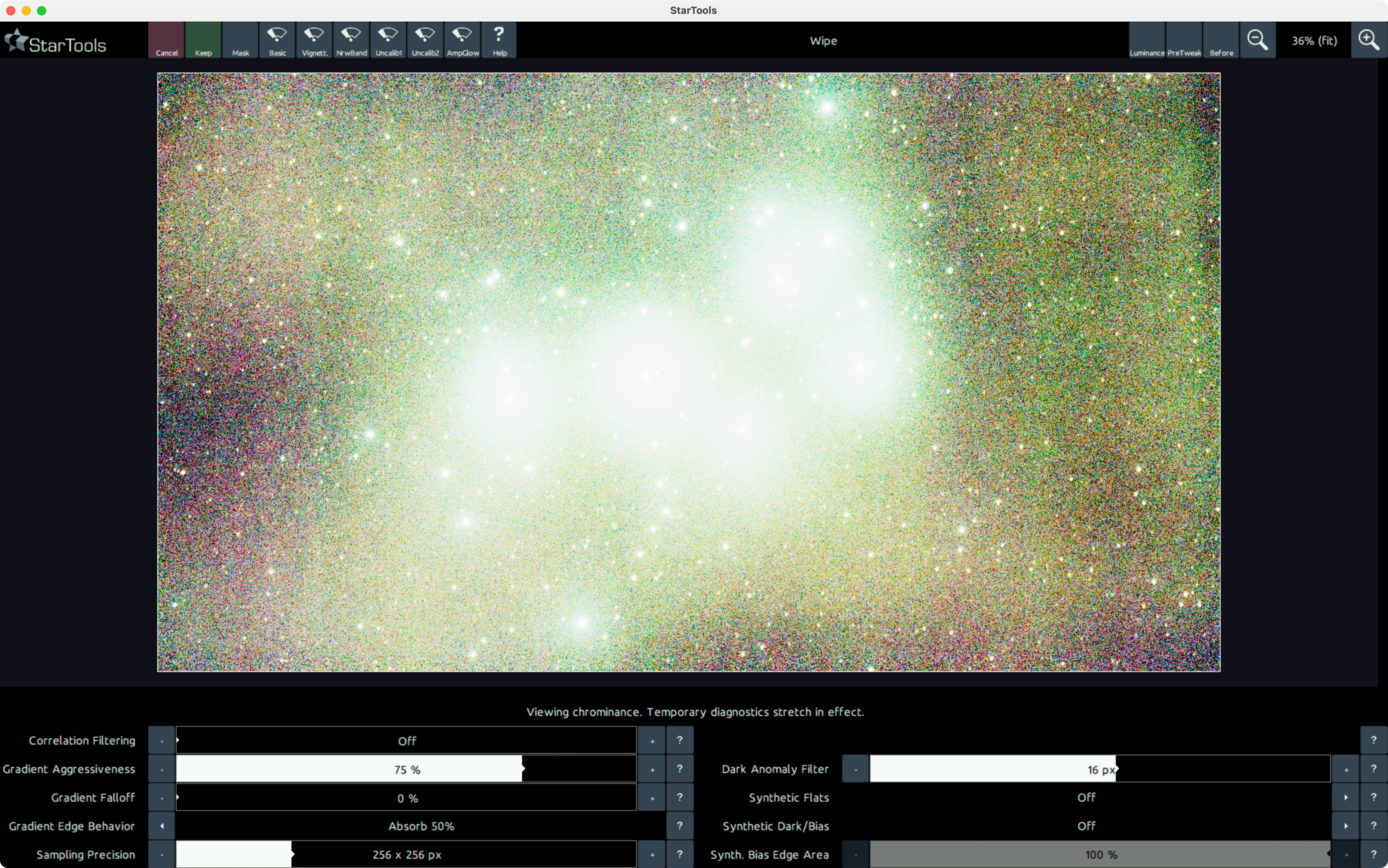

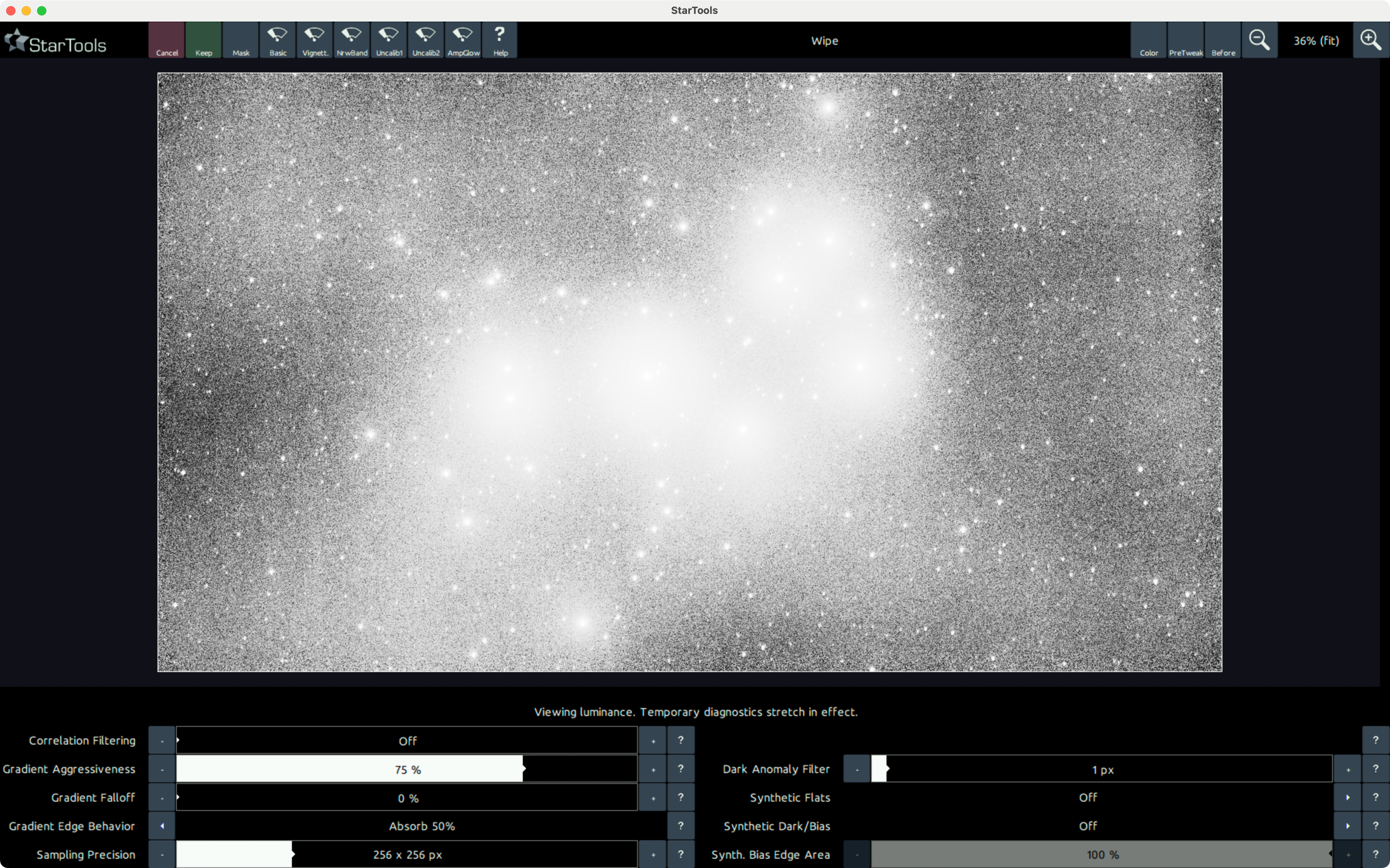

On passe au module Wipe, le plus compliqué à utiliser au début.
Ce module va étirer de façon exagérée l'image pour qu'on puisse bien voir les défauts (et leur correction selon les réglages dans Wipe)
Avec une image couleur, le premier truc que je fais habituellement est justement d'enclencher la vue en couleurs, pour bien voir le gradient. Ca se fait en haut à droite. On peut repasser à la visualisation de la luminance au besoin.
C'est un vrai sapin de Noel ce fond de ciel... Si on devine éventuellement certaines nébulosités faibles là où elles devraient être, le reste me semble être de l'artefact. Je vais donc l'écraser sans ménagement et tenter de le neutraliser (le moins de teinte résiduelle possible, le moins de gradient possible)
Première opération, monter le Dark Anomaly progressivement, jusqu'à ne plus voir d'amélioration. Je monte jusqu'à 16 pixels
Seconde opération, monter l'agressivité de gradient, en essayant de ne pas tout bouffer. Ici 86%
Si on monte encore plus, on commence à bouffer le fond de ciel... voici par exemple à 100%
Bref, il faut trouver un compromis entre nettoyage et conservation des faibles nébulosités. Ici, je sais que l'image n'est pas super propre à cause du voile nuageux, donc je nettoie sans trop de finesse mais en en laissant un peu. Ca se gérera à l'étirement par la suite, et si ça ne convient pas j'y reviendrai.
[A SUIVRE...]

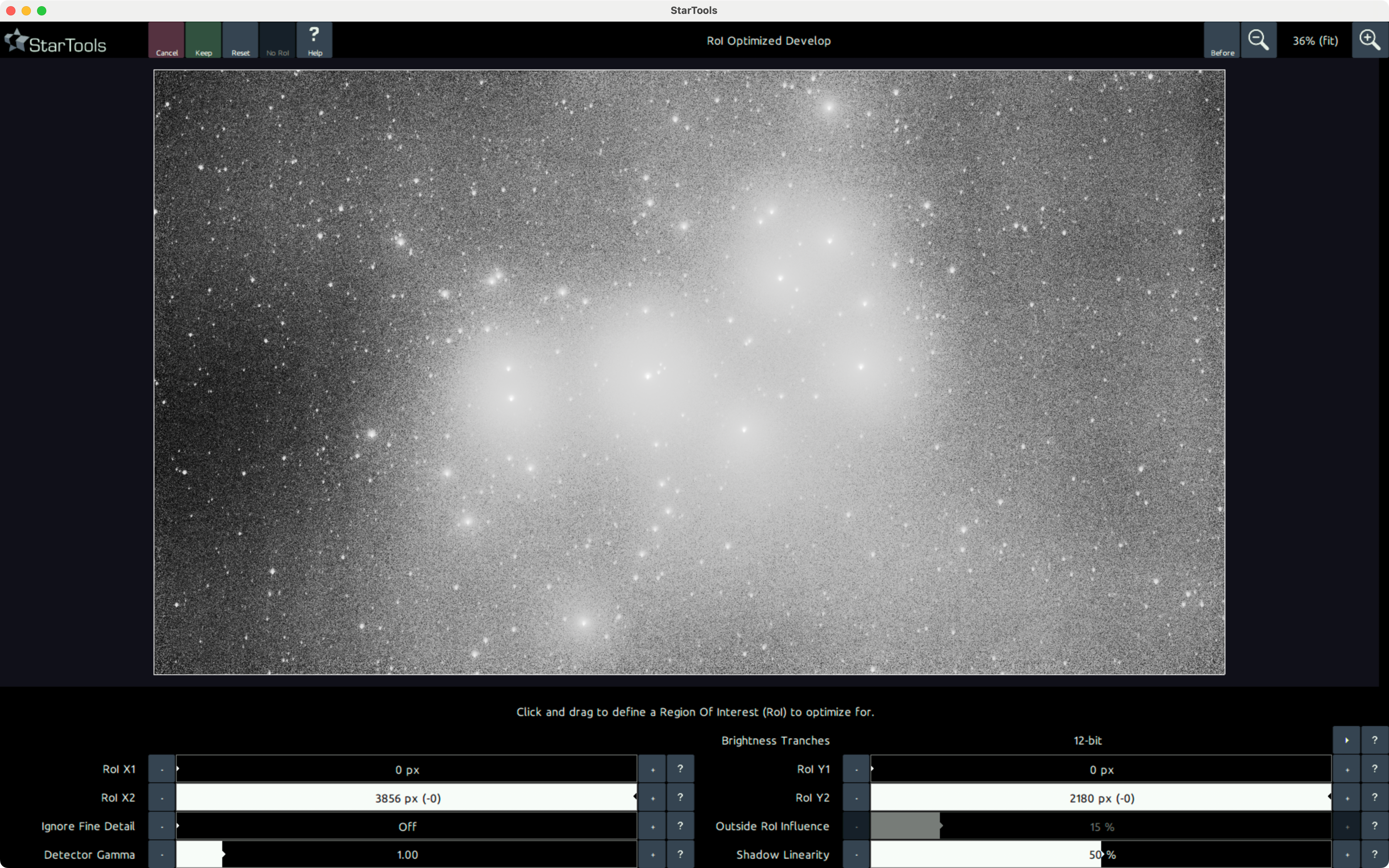

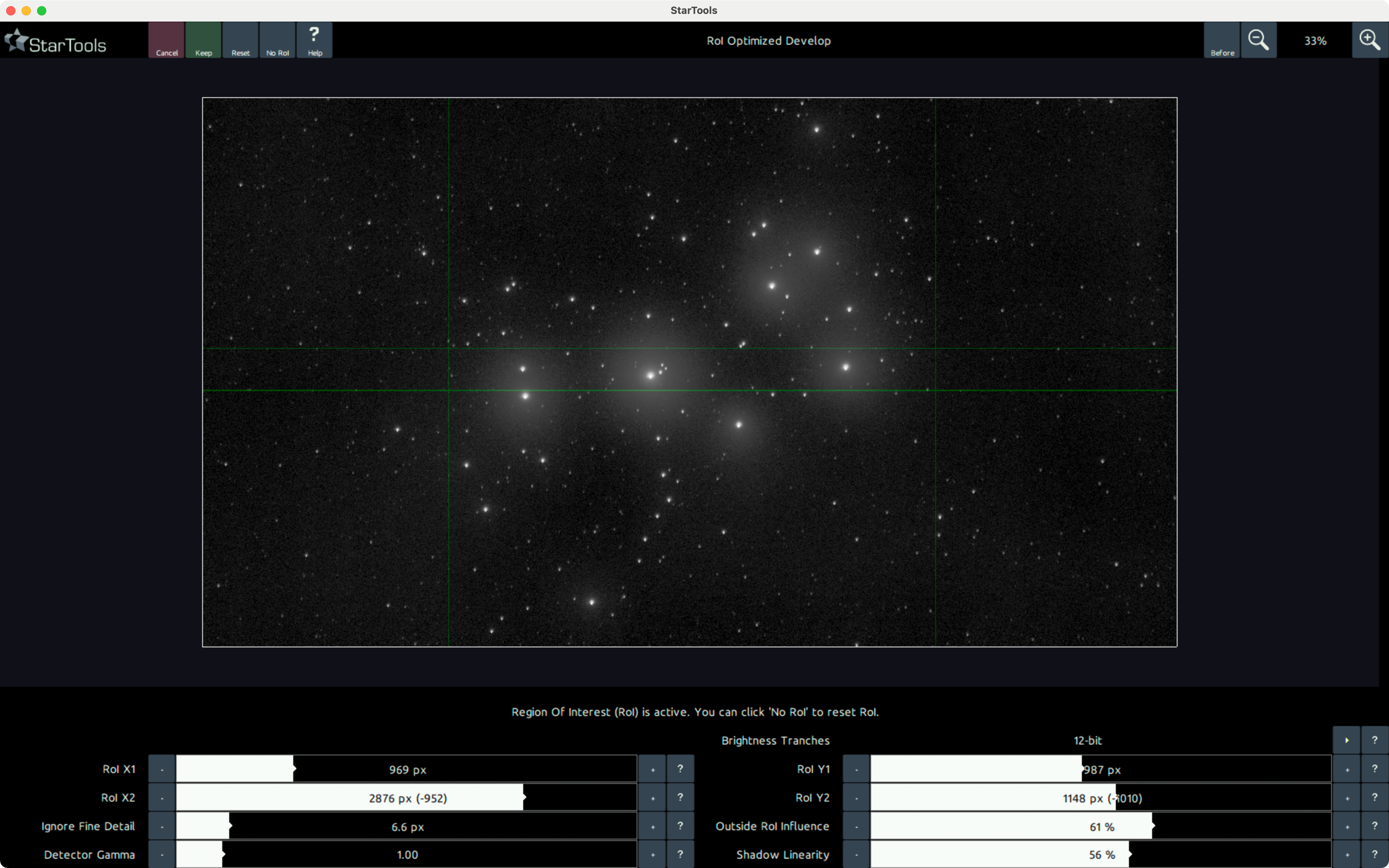

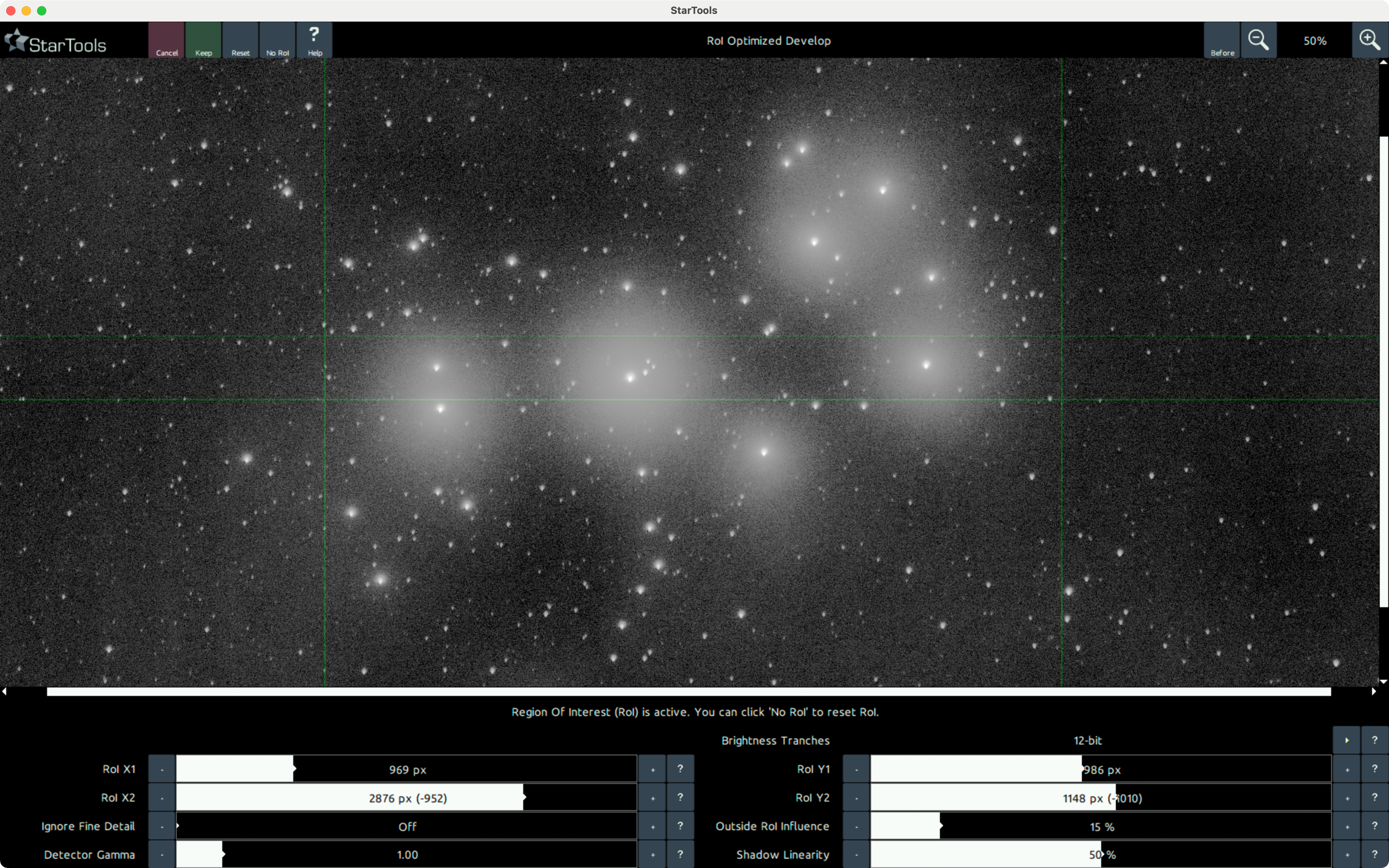

C'est à ce moment qu'on va faire un étirement quasi définitif, toujours via OptiDev dans mon cas. On refait cet étirement depuis le début, donc "Redo"
la première opération est de tracer un ROI autour d'une zone représentative de ce qu'il y a dans l'image (astuce donnée il y a fort longtemps par @elpajare )
On joue ensuite sur le paramètre "Ignore Fine Detail" qui va, comme son nom l'indique, essayer d'ignorer le bruit du fond de ciel et redistribuer la dynamique sur le signal utile
Comment souvent dans ST, on le monte jusqu'à ne plus voir le fond de ciel s'assombrir
On fait ensuite nos petits équilibres à coup de Shadow Linearity (monter = fond plus brillant) et de Outside ROI Influence (va donner aussi plus d'importance au fond de ciel)

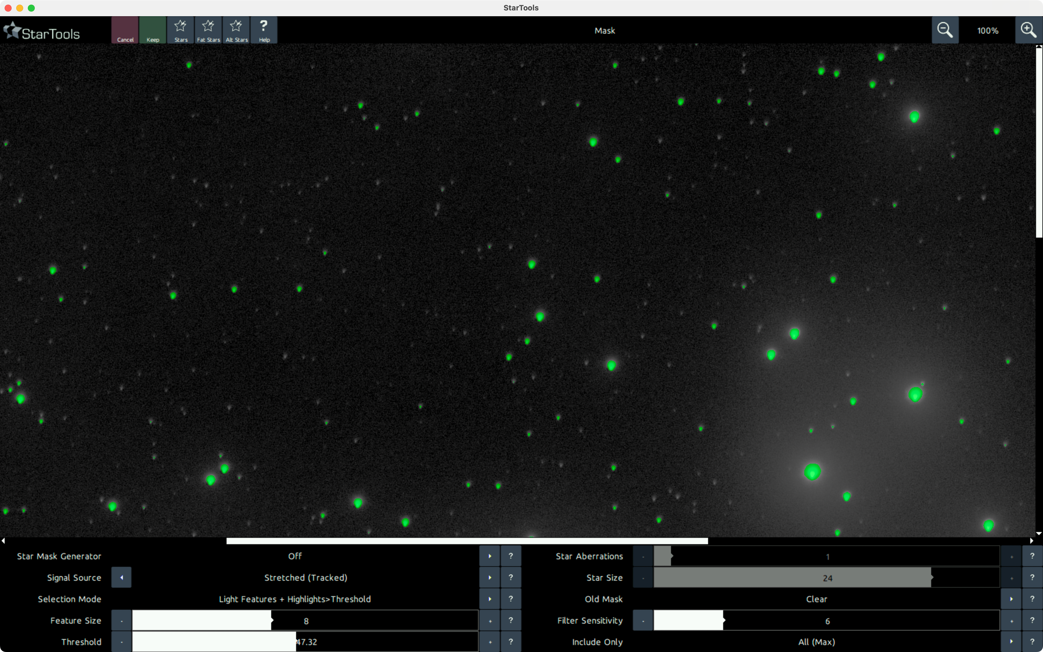

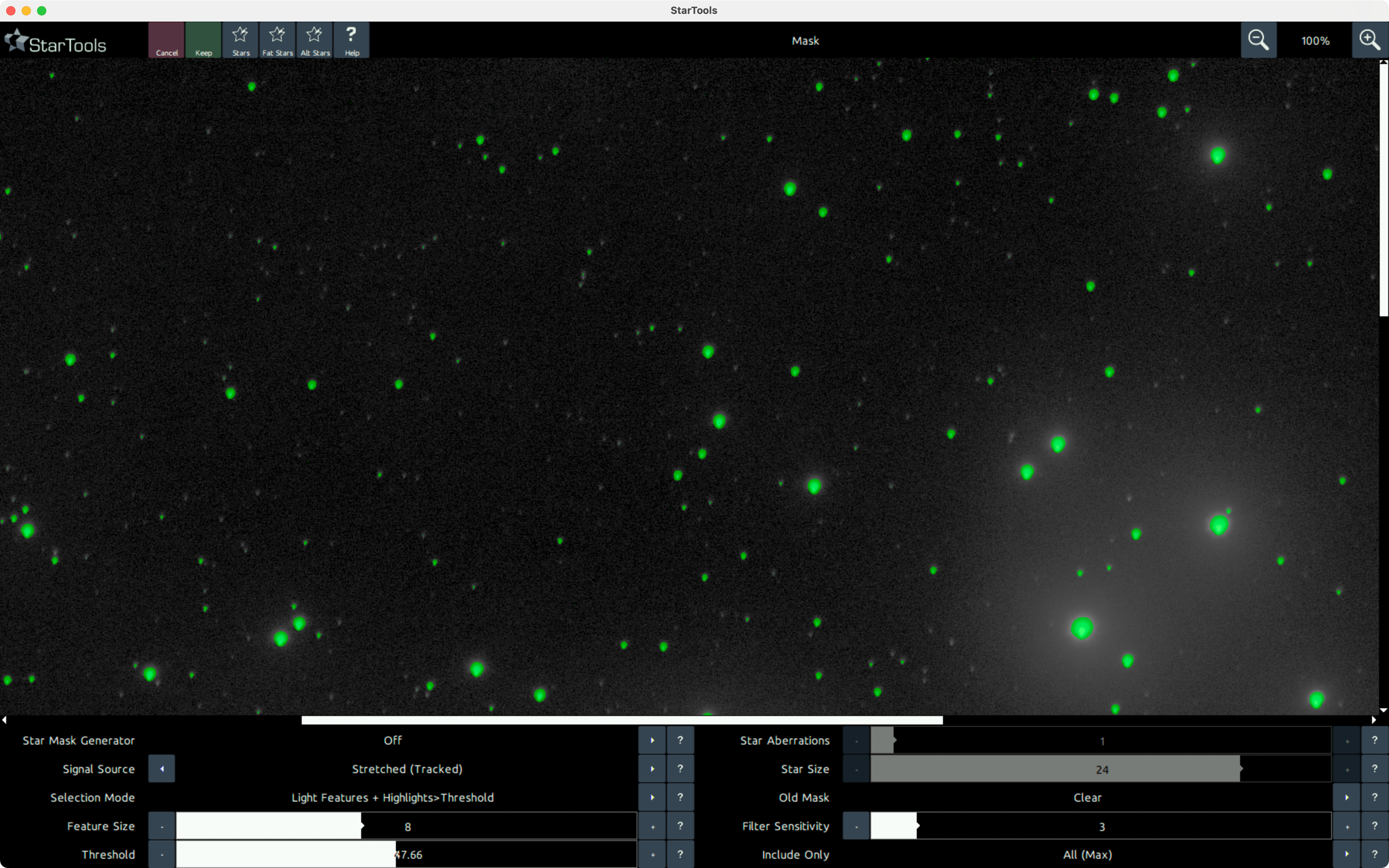

A ce niveau là, je sors du workflow classique car les étoiles ont une forme abominable, due au suivi et probablement à un souci optique (le tilt était prononcé...)
On utilise donc le module Repair, qui dispose de plusieurs algorithmes : Wrap (pour les petites distortions), et Redistribute (pour les gros soucis comme celui dans l'image de @steph37 ) Ici, ce sera Redistribute, donc. Mais la première opération est de faire un masque d'étoiles, on clique donc sur "Mask", puis sur "Auto" pour obtenir un masque automatique
Les réglages par défaut ne détectent pas tout, on va donc changer un peu les paramètres. Le principe ici est que les étoiles sont détectées comme étant les pixels qui :
- ont une luminosité au-dessus d'un seuil (threshold)
- ont une taille maximale de X pixels (feature size)
- le tout en se basant sur l'image étirée ("signal source" = stretched)
On veut réparer les étoiles en forme de virgule, on veut donc que le masque les contienne toutes, sans recouvrement.
On joue sur le threshold en le descendant jusqu'à trouver une bonne détection des grosses étoiles
Les étoiles faibles ne sont pas détectées, car il existe un filtrage qui vire les petites étoiles (paramètre "filter sensitivity"). On le descend, mais pas trop sinon le bruit commence à être détecté en plus des étoiles
Ca semble pas mal, donc "Keep" (puis "Keep" encore). On sélectionne Redistribute
Puis "Do". Les étoiles ont déjà une meilleure tête...
Je m'arrête là mais on pourrait retravailler le masque pour détecter encore mieux les étoiles faibles.
On "Keep"

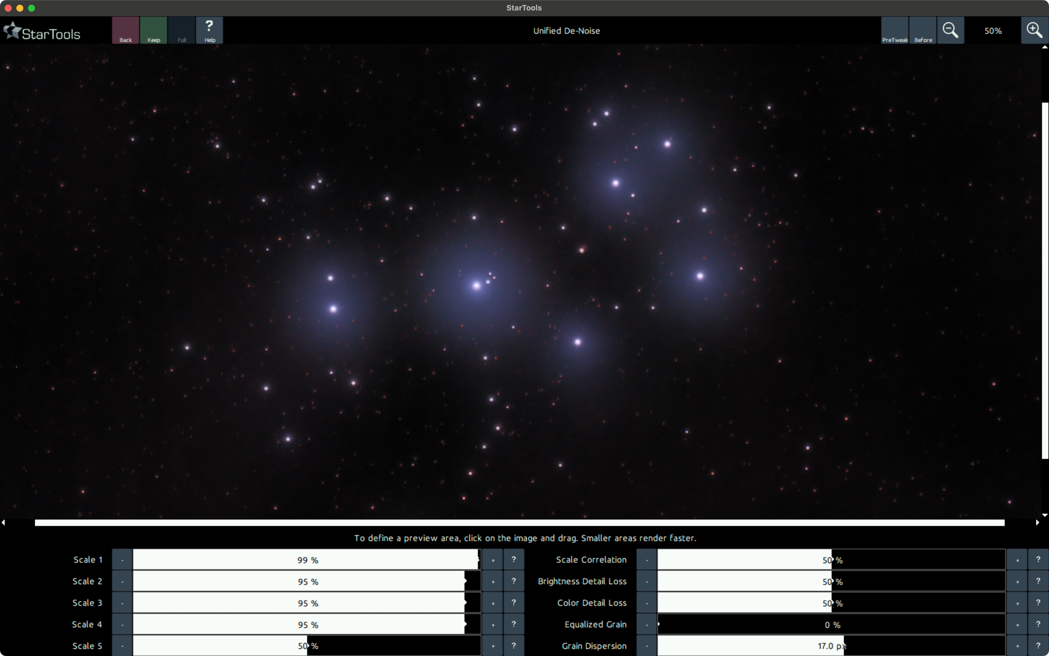

Message par clouzot » 22 févr. 2025, 22:42

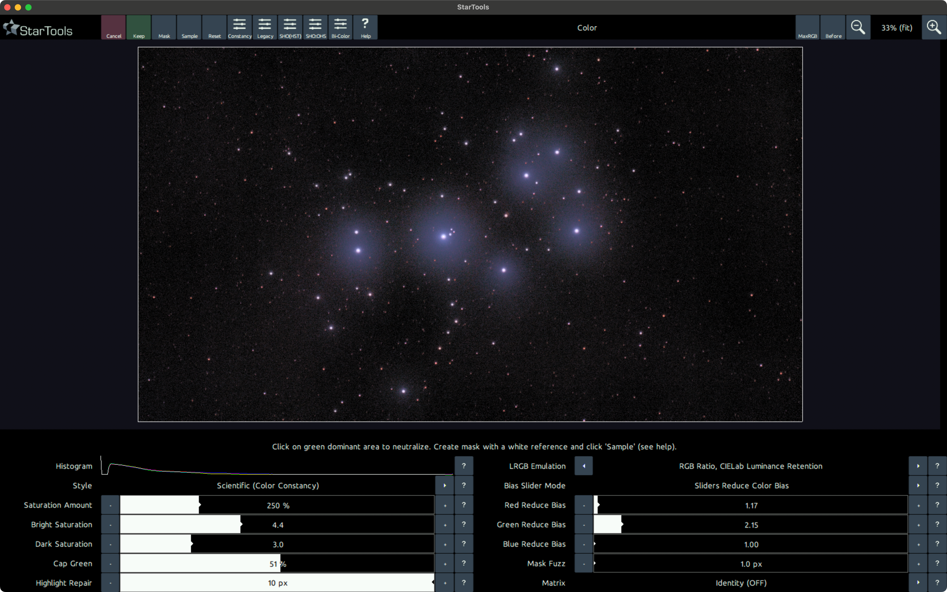

Alors pardon, je passe aussi sur SVDecon qui ne sert à rien une fois le module Repair utilisé.
On va direct à Color, qui commence par demander de remplir le masque (il n'agit que sur les parties sélectionnées dans le masque, or on veut une balance globale)
Un peu de réglage pour avoir :
- le coeur des étoiles en blanc : highlight repair (sinon artefacts dus au tilt, au suivi et à l'empilement perfectible que sort le Dwarf)
- pas de dominante verte : cap green
Après, on peut s'amuser à faire :

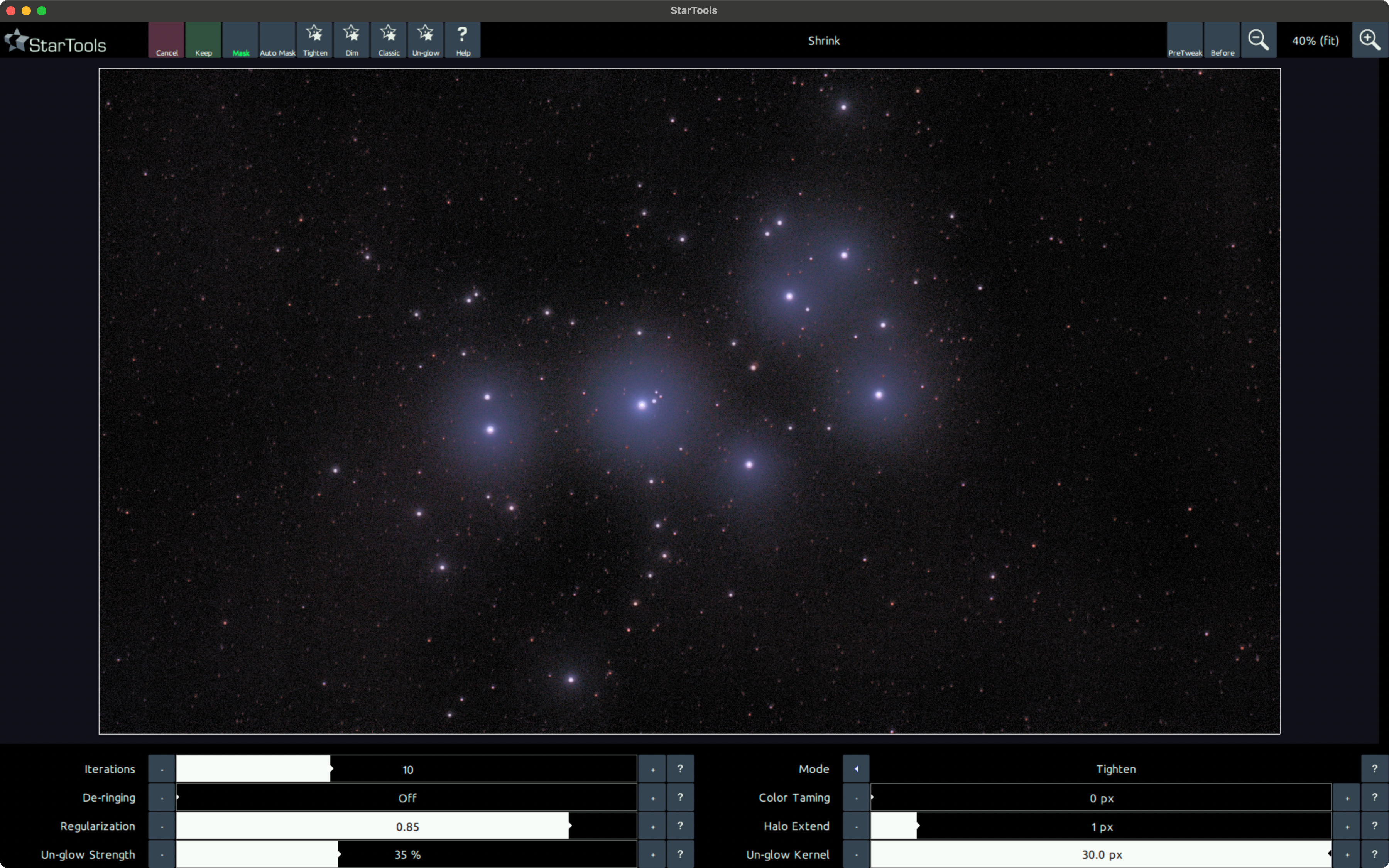

- de la réduction d'étoiles avec Tighten (utilisation assez évidente : masque automatique sur les étoiles, et jouer avec le réglage Iterations)

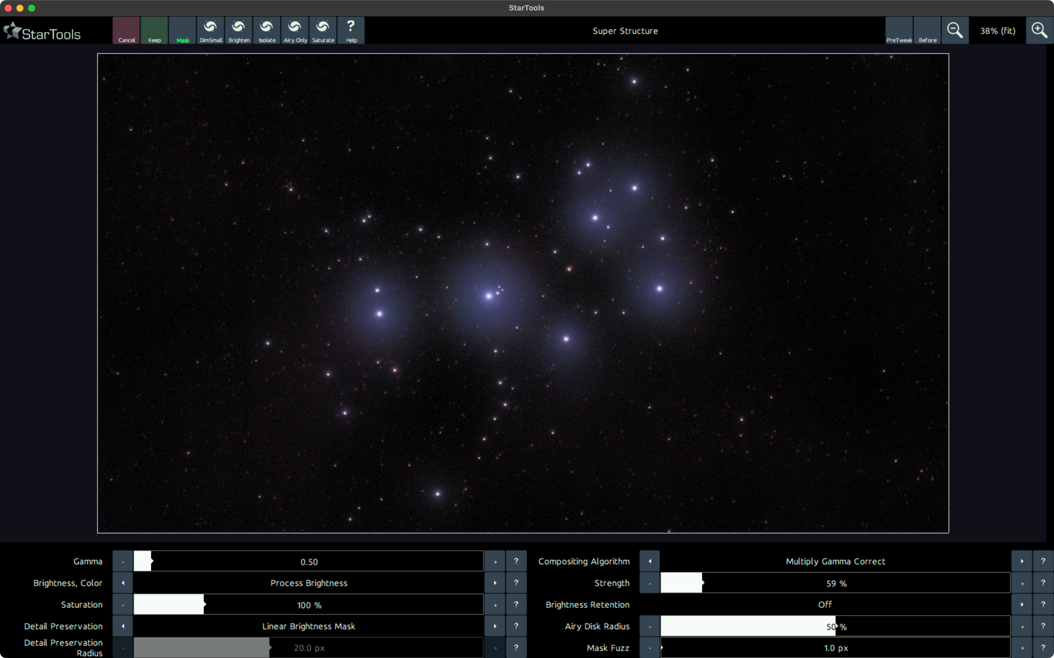

- SuperStructure, pour réduire le bruit de fond (j'aime bien le mode Isolate)
Et on finit par le denoise, que je laisse tout en automatique ou presque
Voilà. Ce n'est pas forcément super miraculeux car (@steph37 m'avait prévenu) les données étaient vraiment pas géniales. Je pense que le Dwarf a un peu de mal à aligner quand le suivi n'est pas optimal, ce qui donne ces étoiles en virgule.

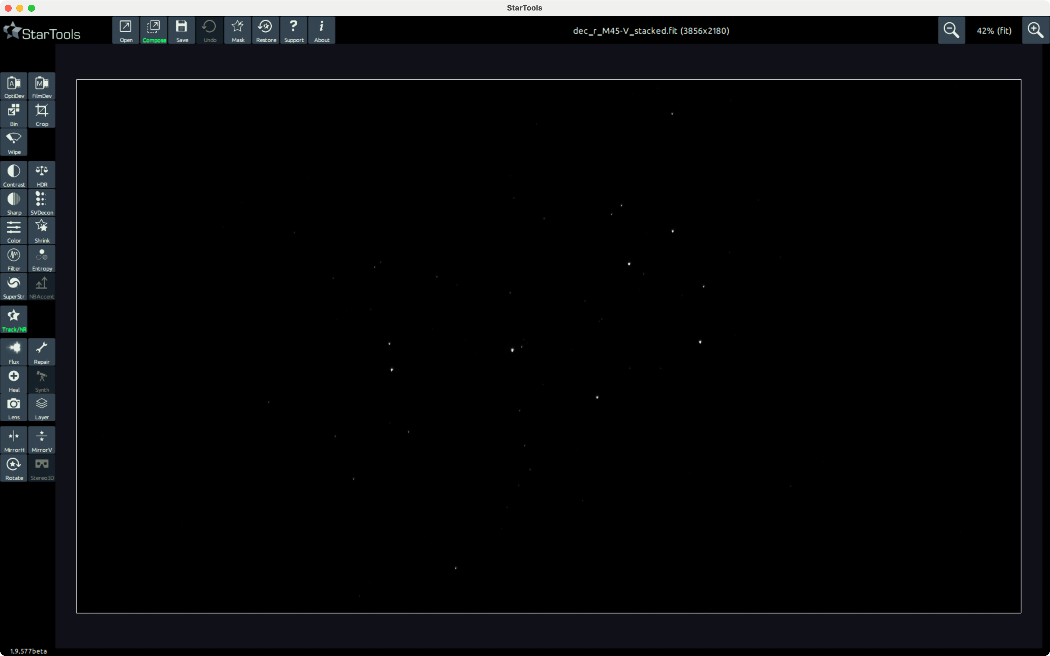

à l'étape d'étirement final, moi j'ai ca (rien à voir avec ce à quoi tu arrives)
Repars avec ignore fine détail à 0 et monte le progressivement, petit à petit. Le fond de ciel commence d’abord par s’obscurcir puis à partir d’un certain réglage ça n’a plus de bénéfice et l’objet commence à saturer.
