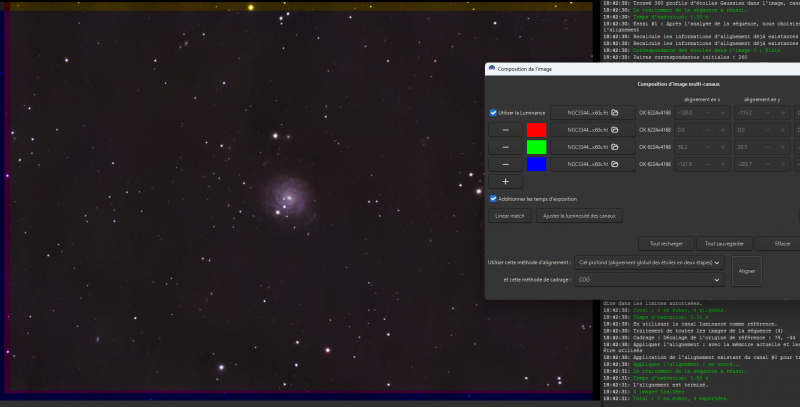

Bon, j'ai mixé mes prises de l'Eskimo (NGC 2392) :
- 12x180s à f/7 le 8 mars
- 20x180s à f/7 + 21x180s à f/10 le 11 mars
J'ai gardé 26 images sur 32 à f/7 et 20 images à f/10, pour 46 x 180s en tout (2h18 !!)...
Par contre, la FWHM affichée dans SC était super, mais plus du tout dans Siril (sauf s'il faut aussi multiplier par l'échantillonnage dans Siril, comme dans SC, et là ça redeviendrait correct) :
J'ai limité à 7,8 pour les prises f/7 et j'ai juste viré la 12" pour les prises à f/10... Bon, ça n'améliore sûrement pas la finesse de l'image !
Les trois prises n'étaient pas cadrées pareil, mais vu qu'ensuite j'ai croppé autour de l'Eskimo, cela ne change pas grand chose :
Je retiens juste que Siril arrive à aligner des prises orientées en vrac, y compris les unes à f/7 et les autres, plus serrées, à f/10. Cool !
Ensuite, impossible d'avoir une colorimétrie correcte, jusqu'à ce que je vire l'excès de vert : ah !
Ensuite, la colorimétrie fonctionnait :
Bref, tout ça pour en arriver à ma petite image... car il faut recadrer sévère pour y voir quelque chose, et ce n'est pas très fin. On dirait que l'on fait du planétaire (ça mériterait un coup d'ondelettes
)... Je comprends qu'on fasse plutôt du lucky imaging sur ces petites cibles, cela ressemble beaucoup au planétaire, comme prise d'image.
NGC 2392, l'Eskimo - ATR2600C, filtre Altair Ha-OIII, 46x180s (mix f/7 - f/10)
J'ai passé un coup de SharpenAI, il a renforcé ce qu'on voyait en "flou", et en faisant du "avant-après" à répétition, plus en comparant avec l'image d'Hubble, la version sharpen n'a pas l'air délirante (pas de rajout trop bizarre, même s'il interprète le flou). Bref, ça me va... Mais j'aimerais bien en réussir une version plus nette d'origine - pas forcément possible sous mon ciel (?)...
En attendant, c'est ma version, donc elle me plait

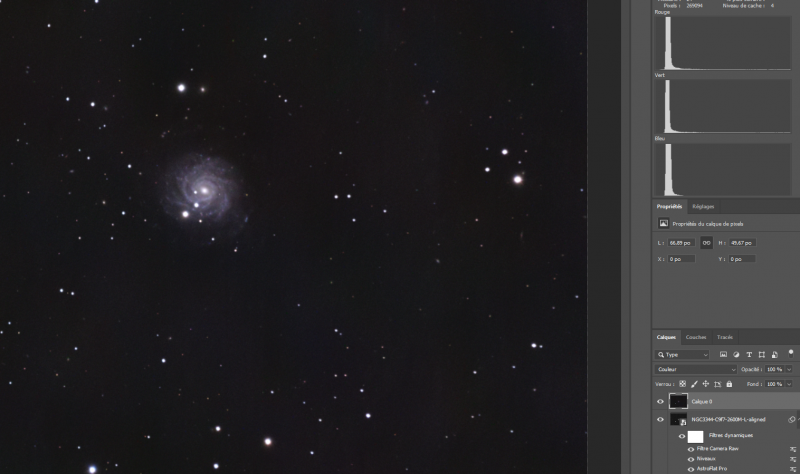

Alors, le traitement de mon trio autour de NGC2857, dans la Grande Ourse, prise le 7 avril dernier au C9 à f/10 avec la 2600M...
Déjà, la bonne nouvelle, c'est que ça sort mieux après traitement qu'en "save as seen" (on pouvait l'espérer, mais ce n'était pas gagné pour autant !).

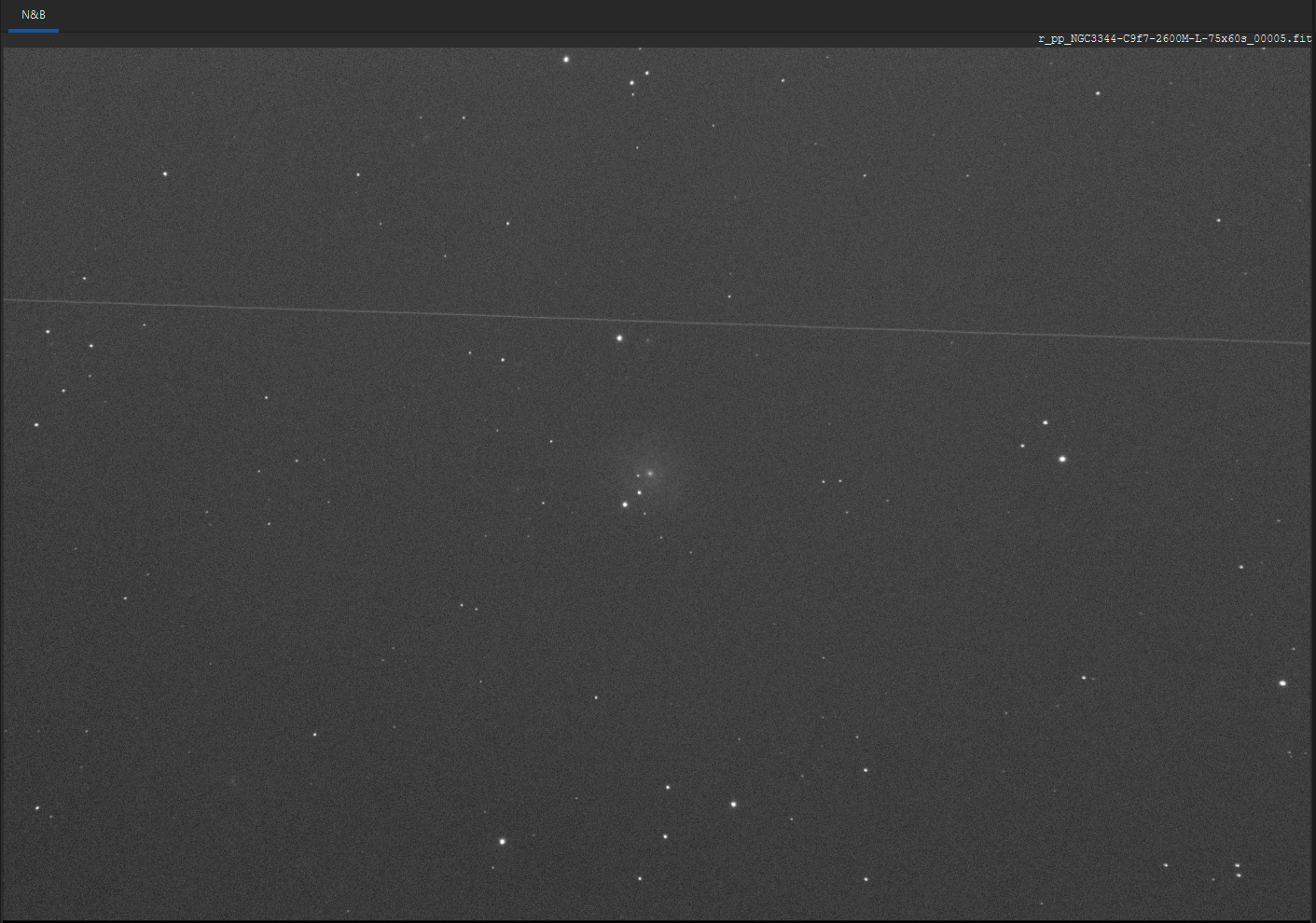

Et la moins bonne nouvelle, c'est que les passages nuageux (je pense que c'est ça qui a fait ça) ont bien affecté l'image quand même.
Cela ne se voit pas si on ne tire pas sur l'image, mais si on crame l'histo, ça apparait nettement :
Vous me direz : "Y'a qu'à pas cramer l'histo !!"
Certes, mais bon... quand même...

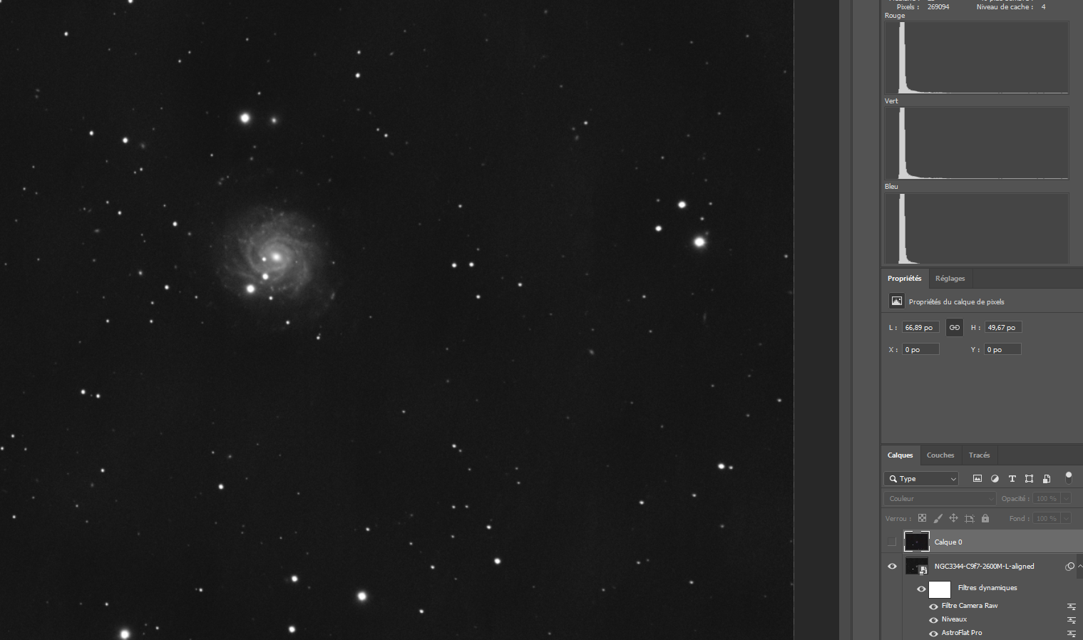

Donc, j'ai dû faire un flat synthétique pour arranger le fond de ciel, sans effacer les myriades de micro-tachouilles qu'il y a partout dans le ciel.
Sinon, j'ai fait la montée d'histo précautionneusement, "méthode JMB" vu que j'ai révisé hier soir avec Maître @John Mc Burn sur Discord.
Comme je suis maso, j'ai fait la montée d'histo à la manière de Nico, puis "à ma manière", afin de comparer les deux : à ma manière, les étoiles étaient légèrement plus grosses à la fin et le cœur de NGC2857 commençait à cramer... Donc, j'ai jeté ma version...
Et là, je me suis rendu compte que je n'avais pas sauvé la précédente (méthode JMB), donc... je l'ai refaite !!
Cela m'a entraîné ! Maintenant, je commence à mieux savoir faire

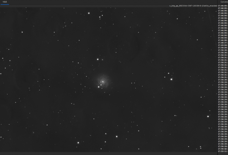

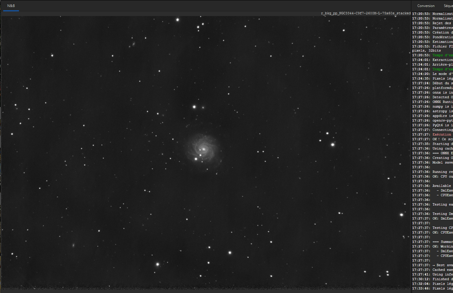

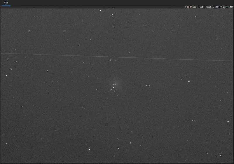

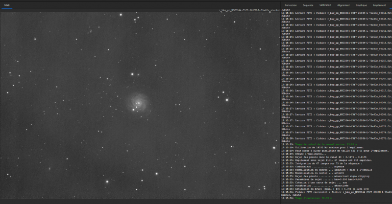

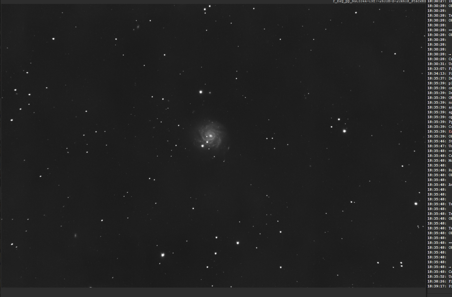

Bref, l'empilement de la version mono :
C9HD à f/10, 2600M, filtre L - 25x180s
Déjà, j'en suis bien content, car c'est largement mieux que ce que je voyais dans Sharpcap !
Pour une mini-galaxie comme ça et dans mon ciel, c'est top !

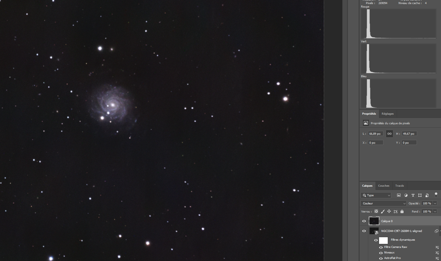

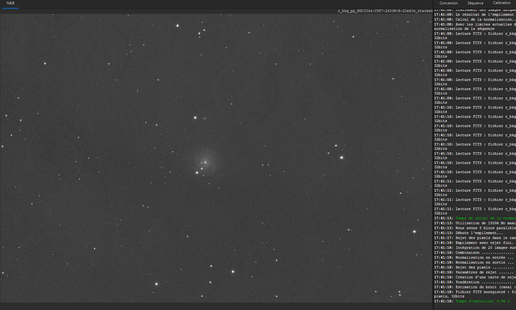

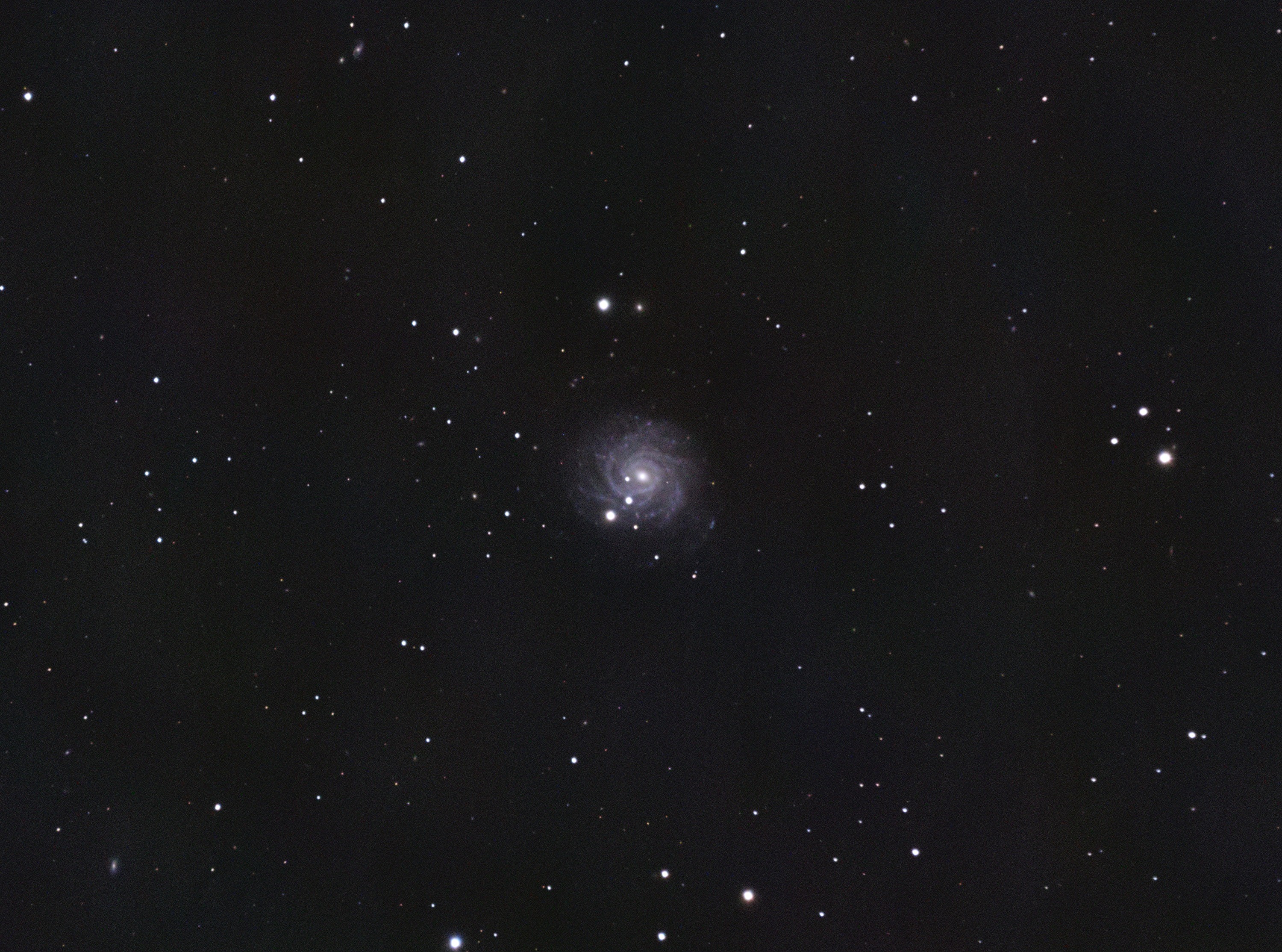

Ensuite, pareil pour le fond de ciel marbré sur la version couleur, prise deux jours après - donc à la 2600 couleur, à f/7 et pas f/10, avec d'autres flats, etc. et pourtant, même marbrures
Couleur prise à f/7 avec la 2600C, sans filtre. 10x180s.
Tant pis, j'ai aussi fait un flat synthétique... Pas très "propre" comme méthode, mais obligé car avec la couleur, ça se voyait davantage.
La couleur n'apporte pas grand chose, vue que ces mini-galaxies sont brunes, naturellement (d'après ce que j'ai vu sur d'autres images mieux réussies que les miennes).
Calque posé sur l'image mono, aligné à la main et mis en mode "Couleur" (pour ne plaquer sur l'image mono que la couleur, justement, sans aucun détail).
Crop sur le trio de galaxies
Ben, c'est du bricolage d'amateur, mais pour une première sur des mini-galaxies avec le C9, j'en suis content
La prochaine fois, je ferai le RVB avec la cam mono, à la suite de la luminance si possible, pour voir la différence de résultat...

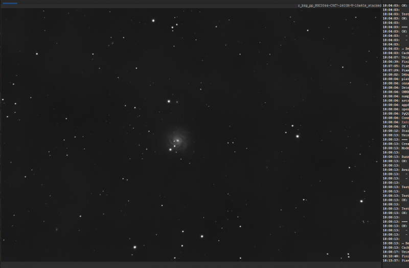

Alors, traitement de mon "Oignon coupé" NGC3344, pris en LRVB au C9 à f/7 + 2600M, le 8 mai dernier...

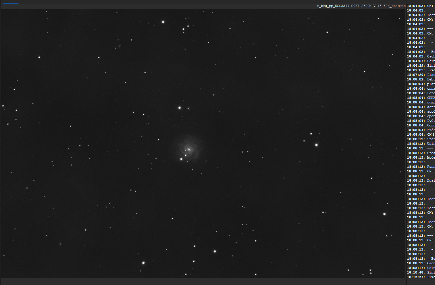

La FWHM était pourri, fluctuante... et je comprends mieux pourquoi : mon image de luminance est pleine de trainées de nuages...
Une brute de 60s :
Et 60 images empilées (sur 75 prises !!) :

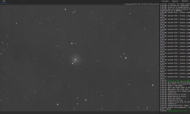

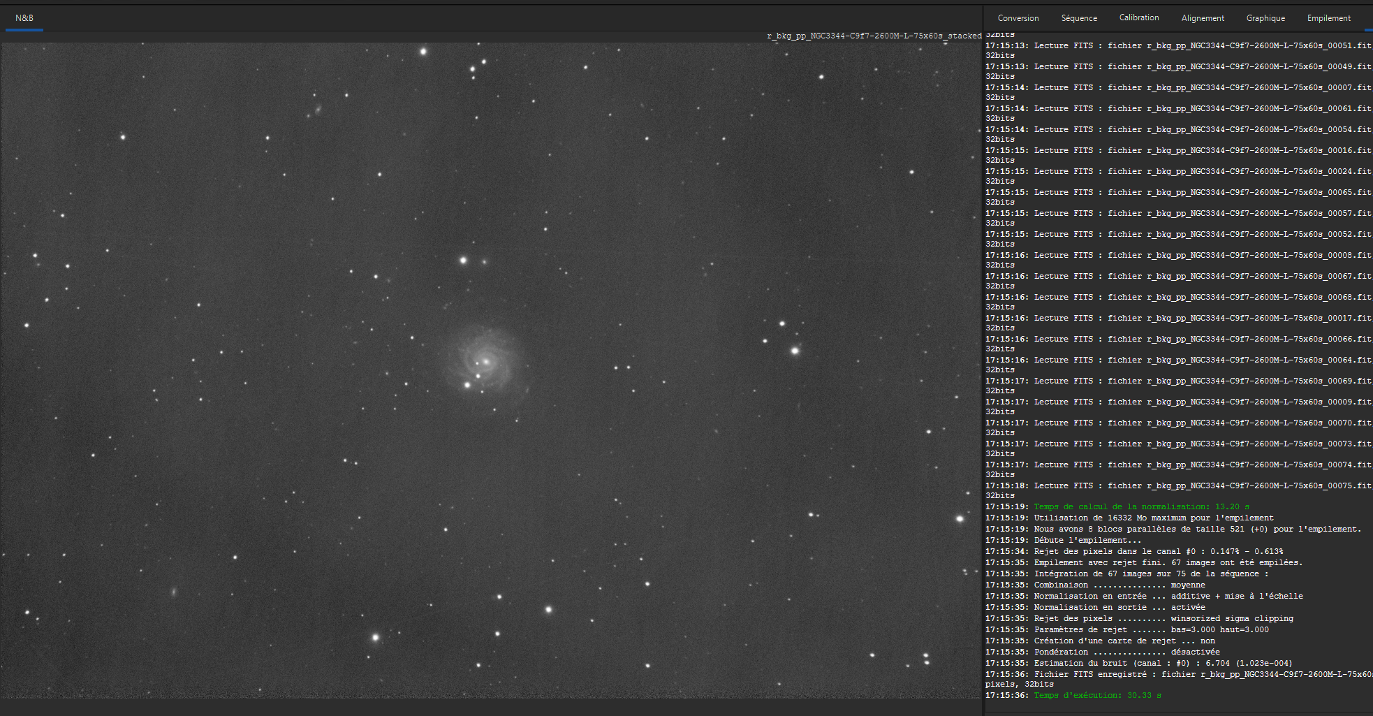

Je l'ai refaite plusieurs fois, pour arriver à cette "meilleure image possible"... Siril ne virait pas les satellites, par exemple (première fois que ça m'arrive), sûrement à cause des images toutes différentes (nuages par-ci, par-là)...
Une fois l'histo monté progressivement, avec Graxpert régulier (méthode @John Mc Burn !
)... j'arrive quand même à ça :

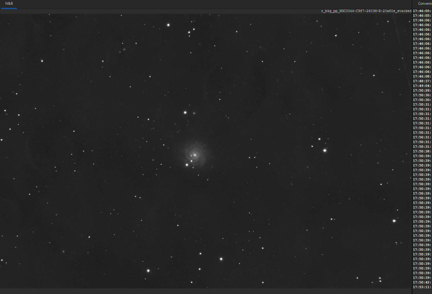

Sur le R, j'avais des donuts dans SC... ben, ils sont toujours là !! (flats refaits, pourtant) :
Forcément, une fois empilé et étiré, c'est toujours présent...
J'espère que ce sera noyé dans le reste !

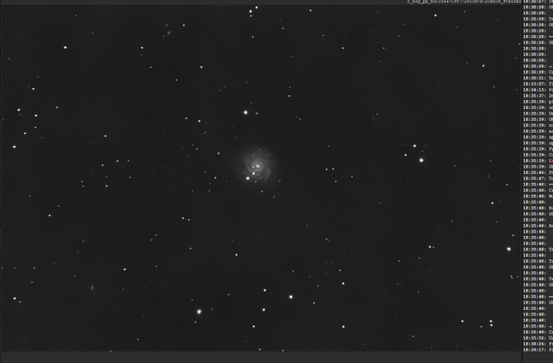

Le V et le B, faits à la suite, sont clean (mais j'avais dû re-refaire les flats pour le B, et effectivement les flats refaits n'avaient plus de donuts - j'aurais dû re-refaire aussi pour le R).

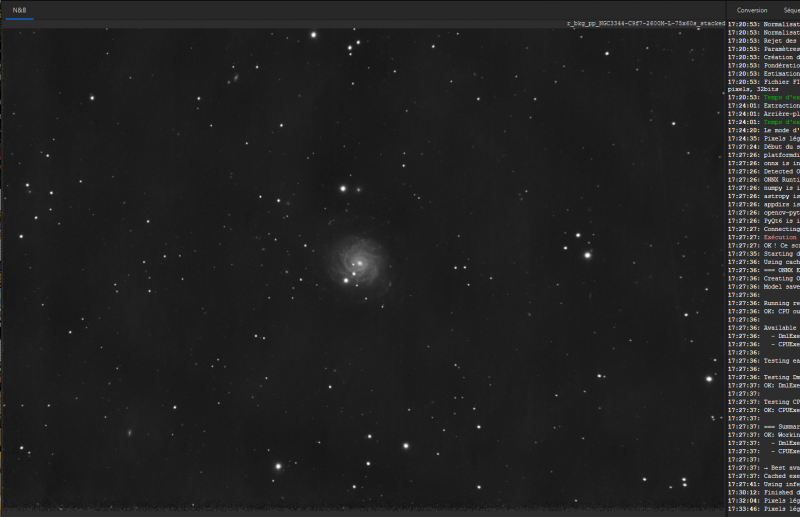

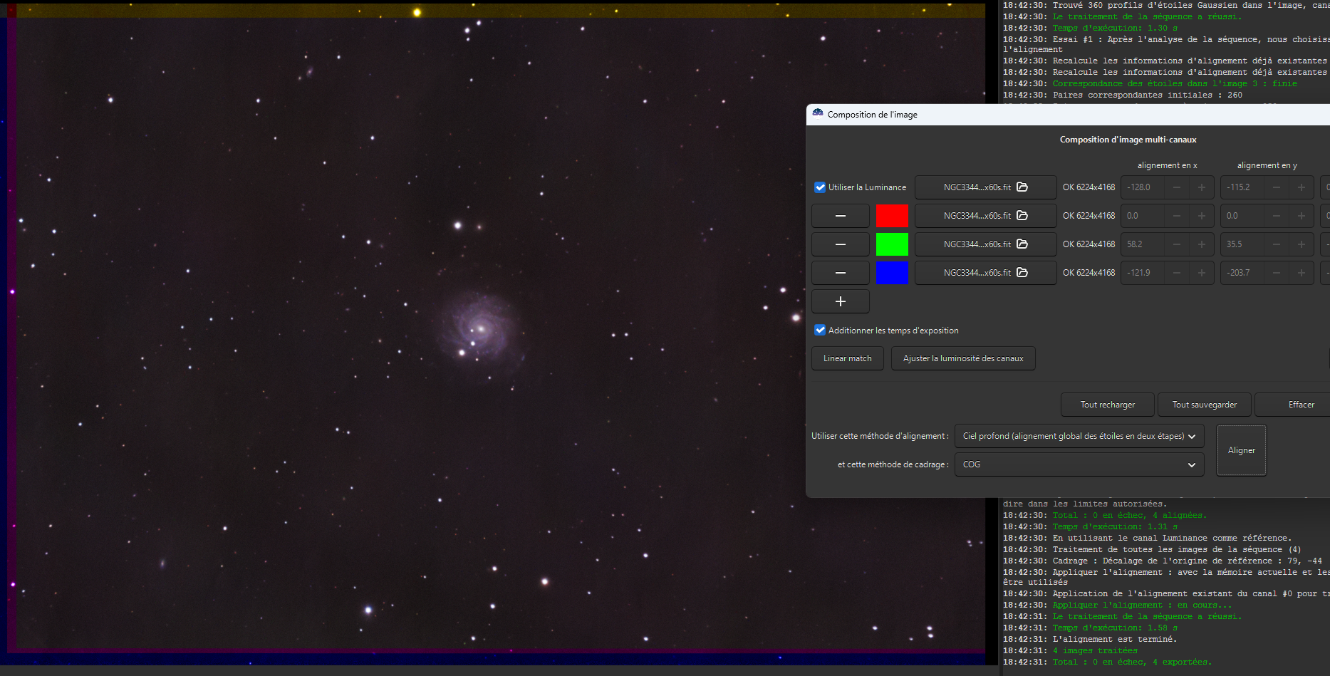

Compo LRVB dans Siril...

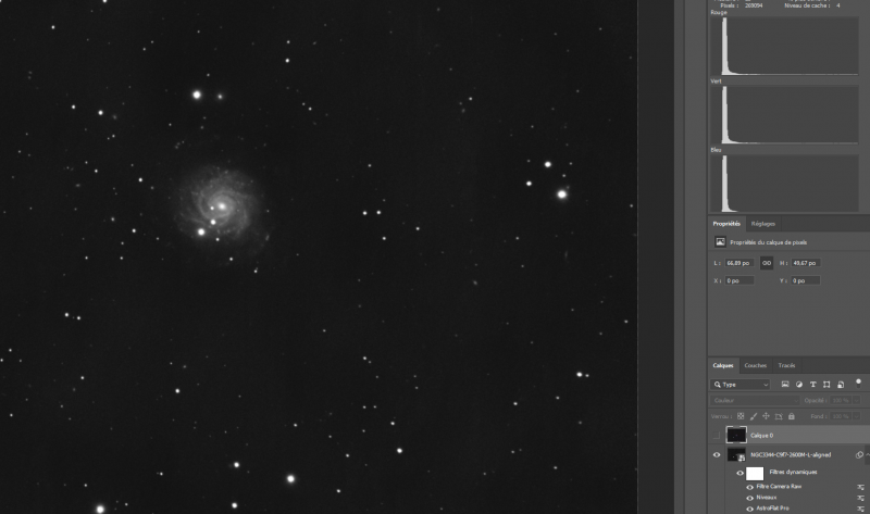

...c'est MOCHE, on est d'accord... Donc, je sauve juste l'image RVB, et je fais la compo dans PS, afin de pouvoir nettoyer et améliorer ma luminance, et booster un peu la couleur :
Luminance 60x60s
Couleur 20x60s-15x60s-20x60s par-dessus en mode "Couleur"
Et donc, le résultat :
NGC3344, L'Oignon Coupé - C9HD - 2600M
Ça va, j'ai sauvé les meubles, j'ai failli avoir peur !
Une brute de 60s :
Luminance 60x60s
