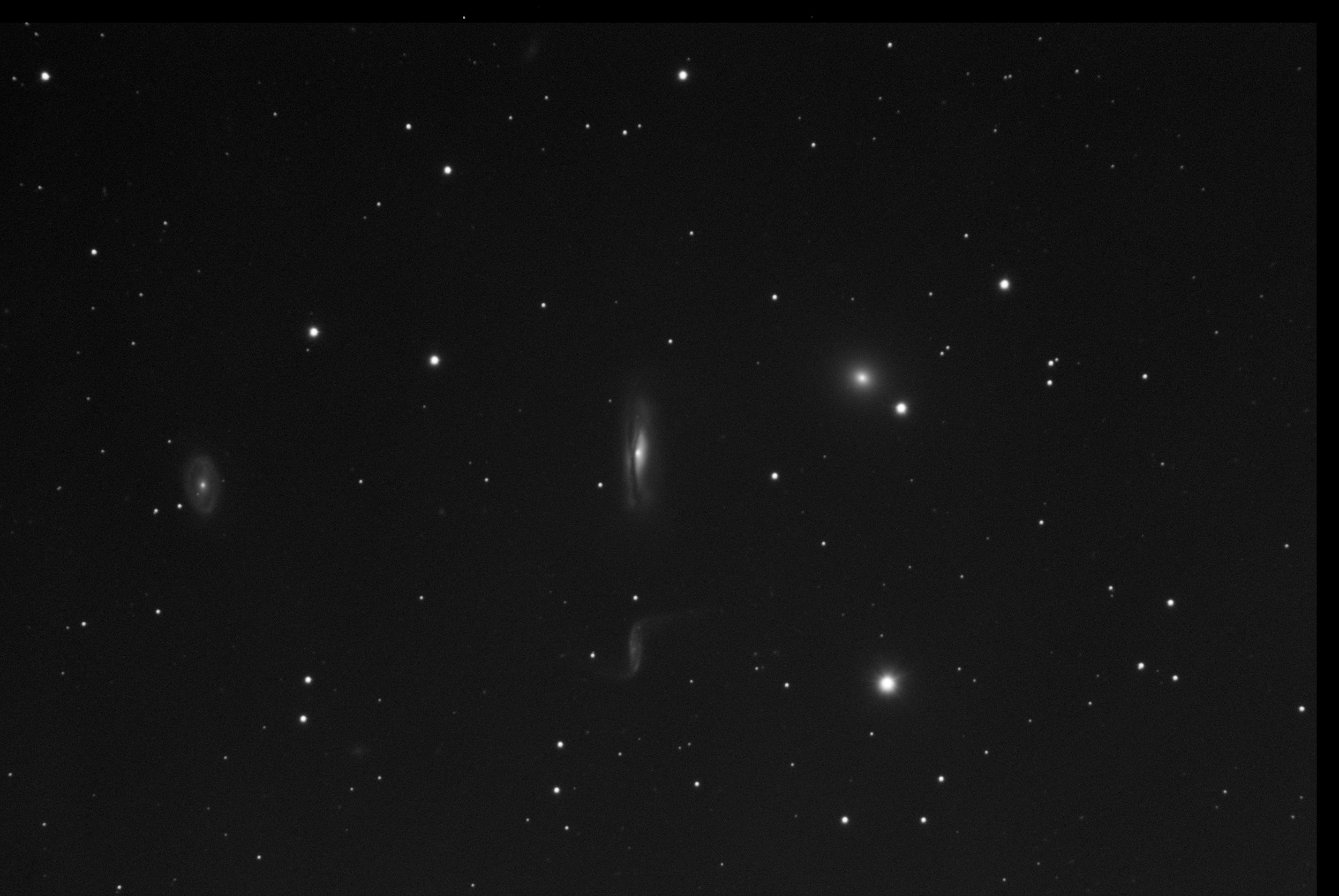

Le Quatuor du Lion (HCG44), C9 à f/10, 2600M, filtre L - 60x60s
HCG44 Quatuor du Lion C9 f10 2600M L G300_60x60s_3600s_WithDisplayStretch.jpg
(Faudra que j'essaie mon astuce, pour voir si ça arrange cette dérive)

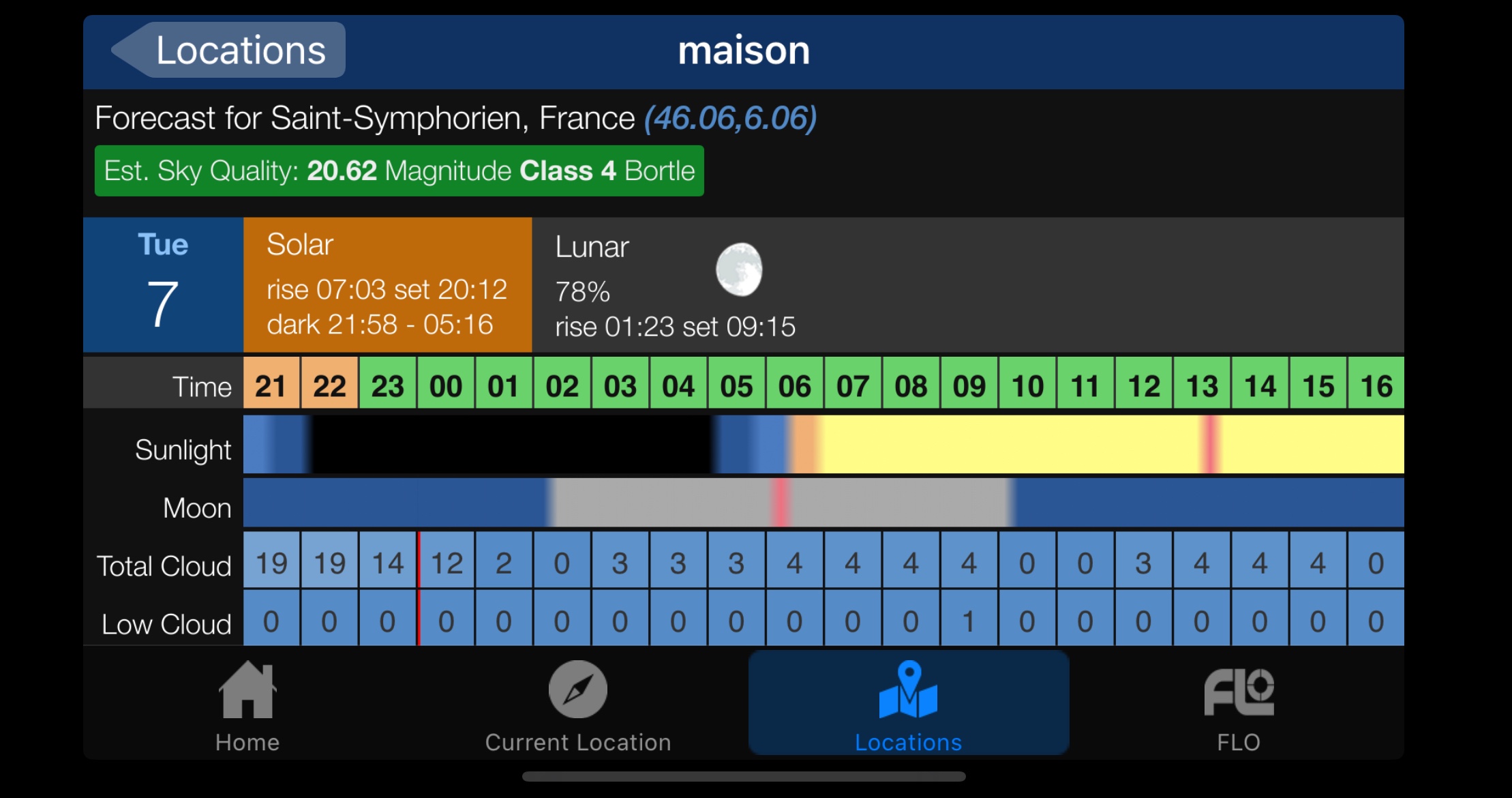

On la voit sur Clearoutside :
https://clearoutside.com/
Messages : 7430
Les Fantaisies d'Olivier !
Message par Micmac » 07 avr. 2026, 21:56
J’utilise l’app, et je ne vois pas cette info.
qui par ailleurs me donne une valeur très optimiste le B4, ne tiens à mon avis pas compte des lampadaires de la départementale vers le nord. A 72,21 mètre du setup
Si je veux un ciel potable je dois me mettre du côté sud
Mais ce coin est trop loin du frigo, ce qui me rebute fondamentalement.
Et il y a quand même de la Pl, même si elle est plus loin
Message par Olivier-Fantasy » 07 avr. 2026, 22:21
07 avr. 2026, 21:56

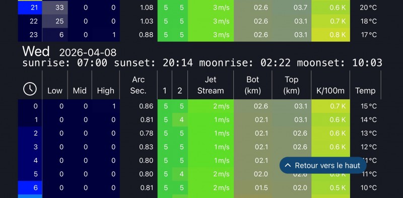

Sur le site, ça donne ça :
:shock: :shock: :shock:
Je déménage direct !!!!!!!!!!!
14.5x moins de "artificial brightness"... 11x moins de brightness tout court, d'ailleurs...
Et entre 18 de magnitude max et 20.6... le temps de pose est multiplié par... 7 !!! (Donc, il me faudrait des poses de 420s là où tu n'as besoin que de 60s... sauf que ça me cramerait tout, donc impossible - ou des images de 7h là où tu en fais de 60mn...).
Pas grave, je me dis que j'image en "zone de guerre" et j'attends patiemment le beau jour d'un prochain déménagement (dans mes rêves) ! :P

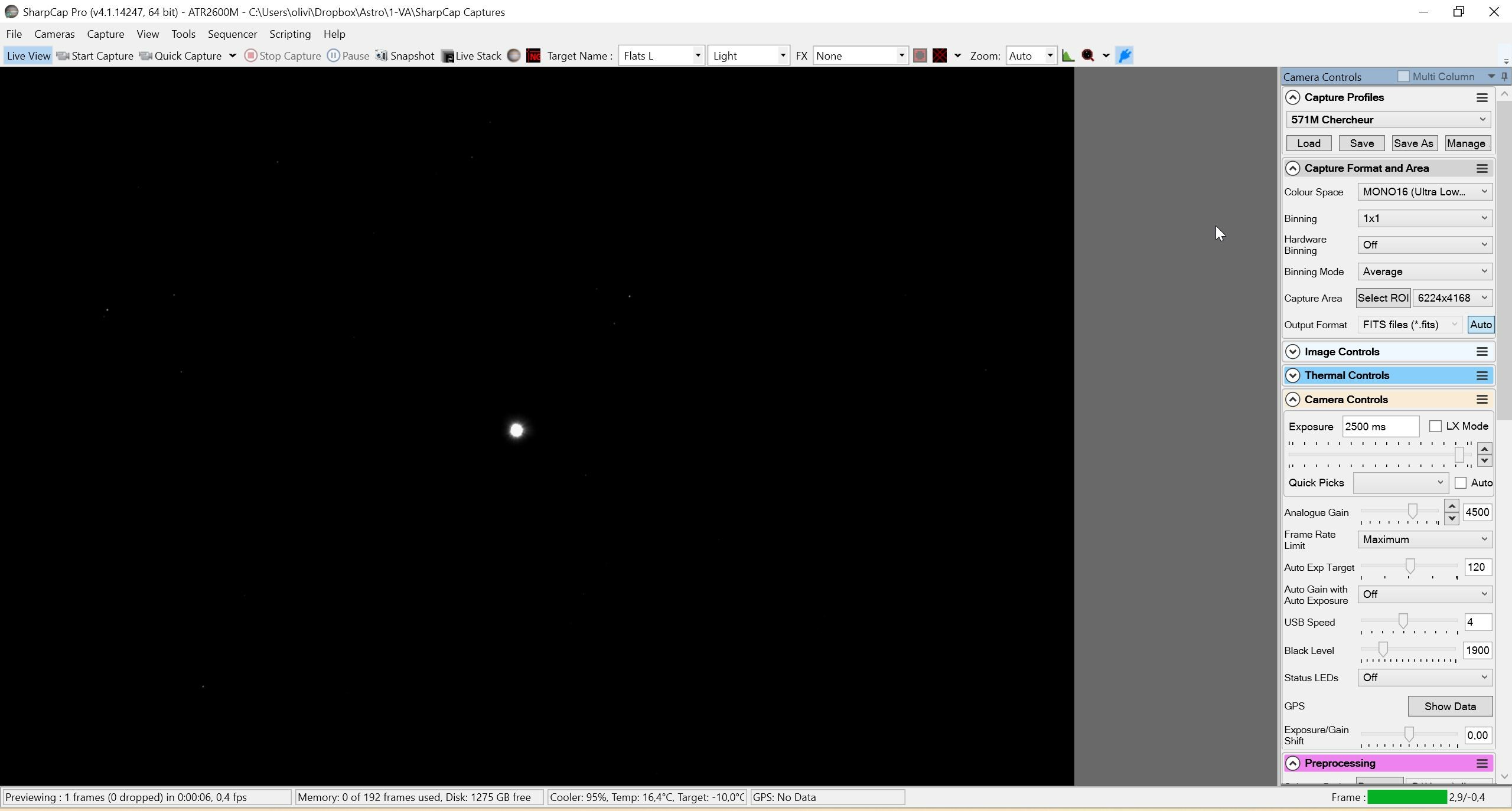

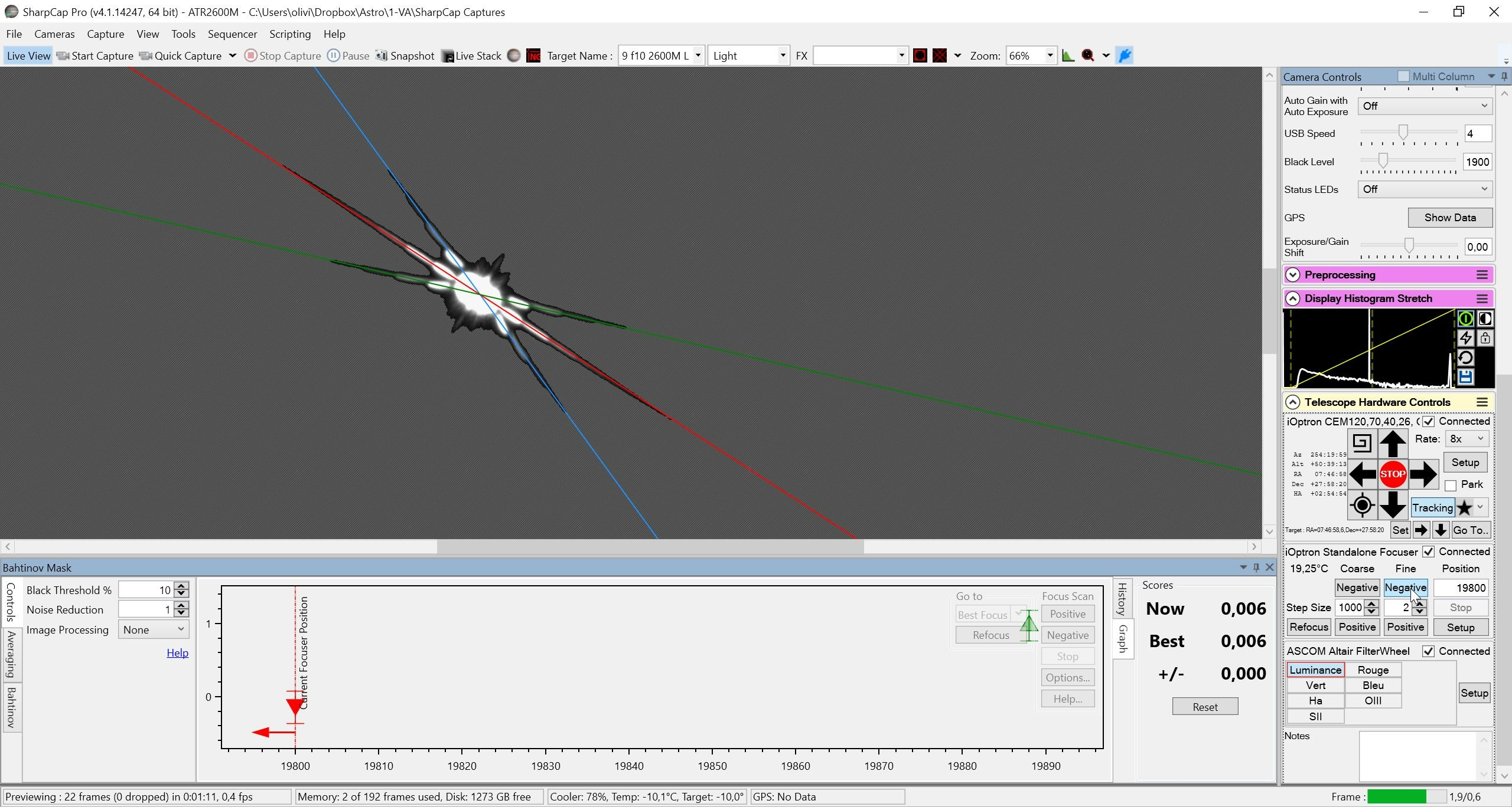

Ce soir, on fait sérieux ! MAP vérifiée puis vérif aussi de la collim... et il y en avait besoin... un peu :
2 vis ok, genre :
2026-04-07 21_56_18-SharpCap Pro (v4.1.14247, 64 bit) - ATR2600M - C__Users_olivi_Dropbox_Astro_1-VA.jpg
Et 1 un peu de travers :
2026-04-07 21_57_09-SharpCap Pro (v4.1.14247, 64 bit) - ATR2600M - C__Users_olivi_Dropbox_Astro_1-VA.jpg
Rectifiée, et ça n'a pas fait bouger les autres. Cool ! De la collim comme j'aime ! :)

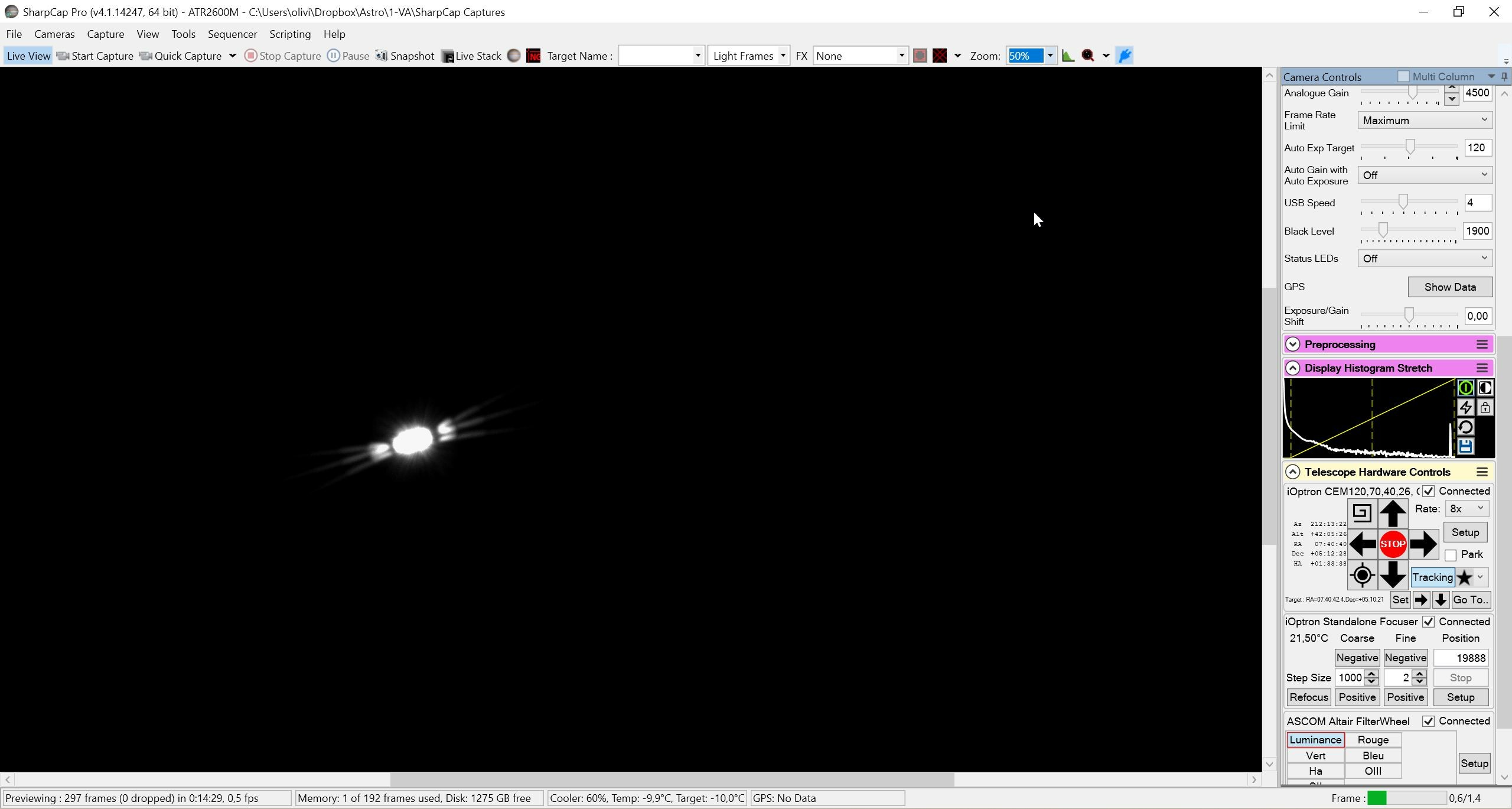

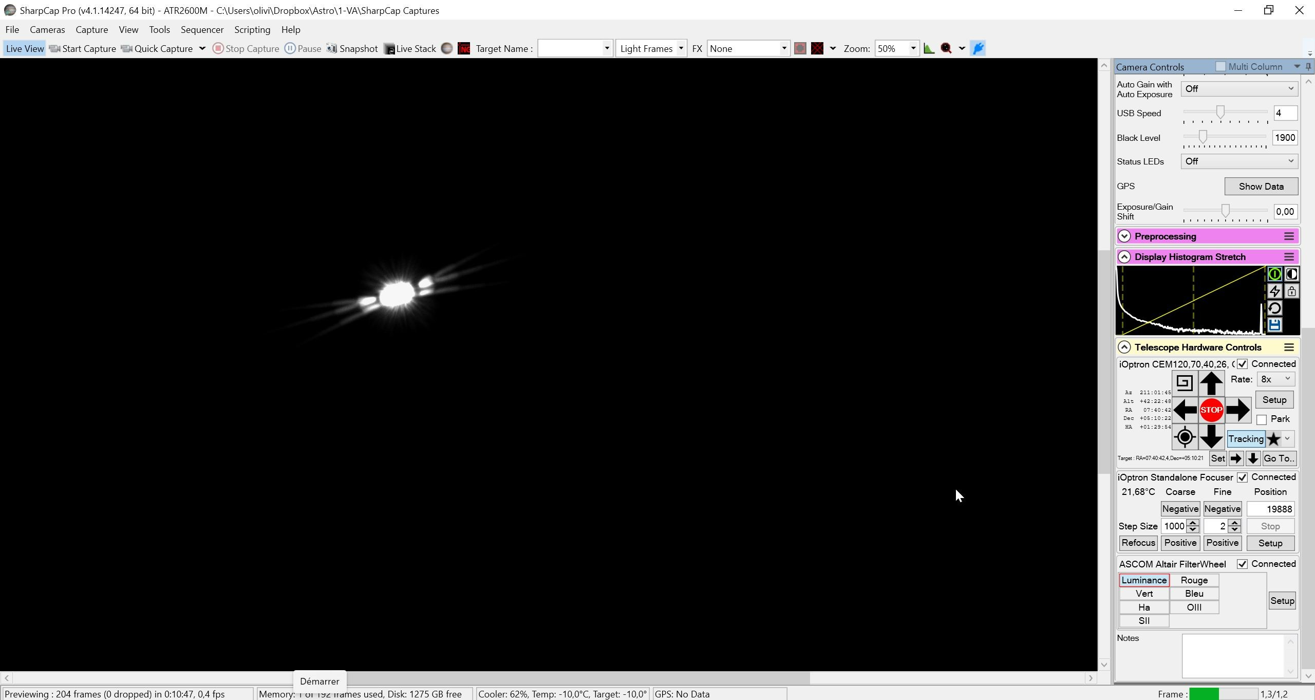

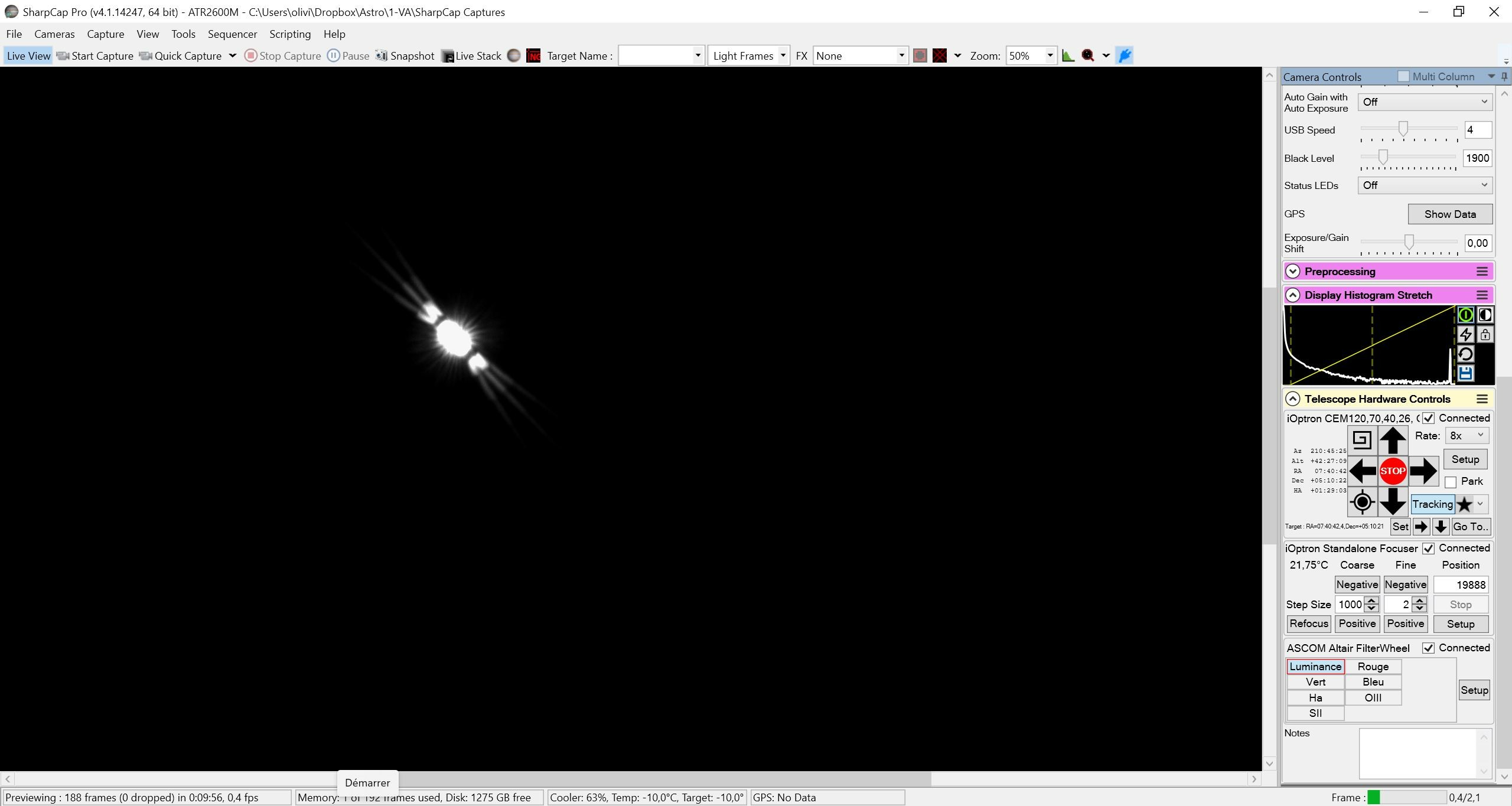

Ensuite, j'aligne la cam principale :
Et celle de guidage :
2026-04-07 22_14_59-SharpCap Pro (v4.1.14247, 64 bit) - ZWO ASI715MC (3131550818020900, via USB3) - .jpg
(C'est ce que j'espère qui va limiter les bandes noires - hypothèse - on verra bien)

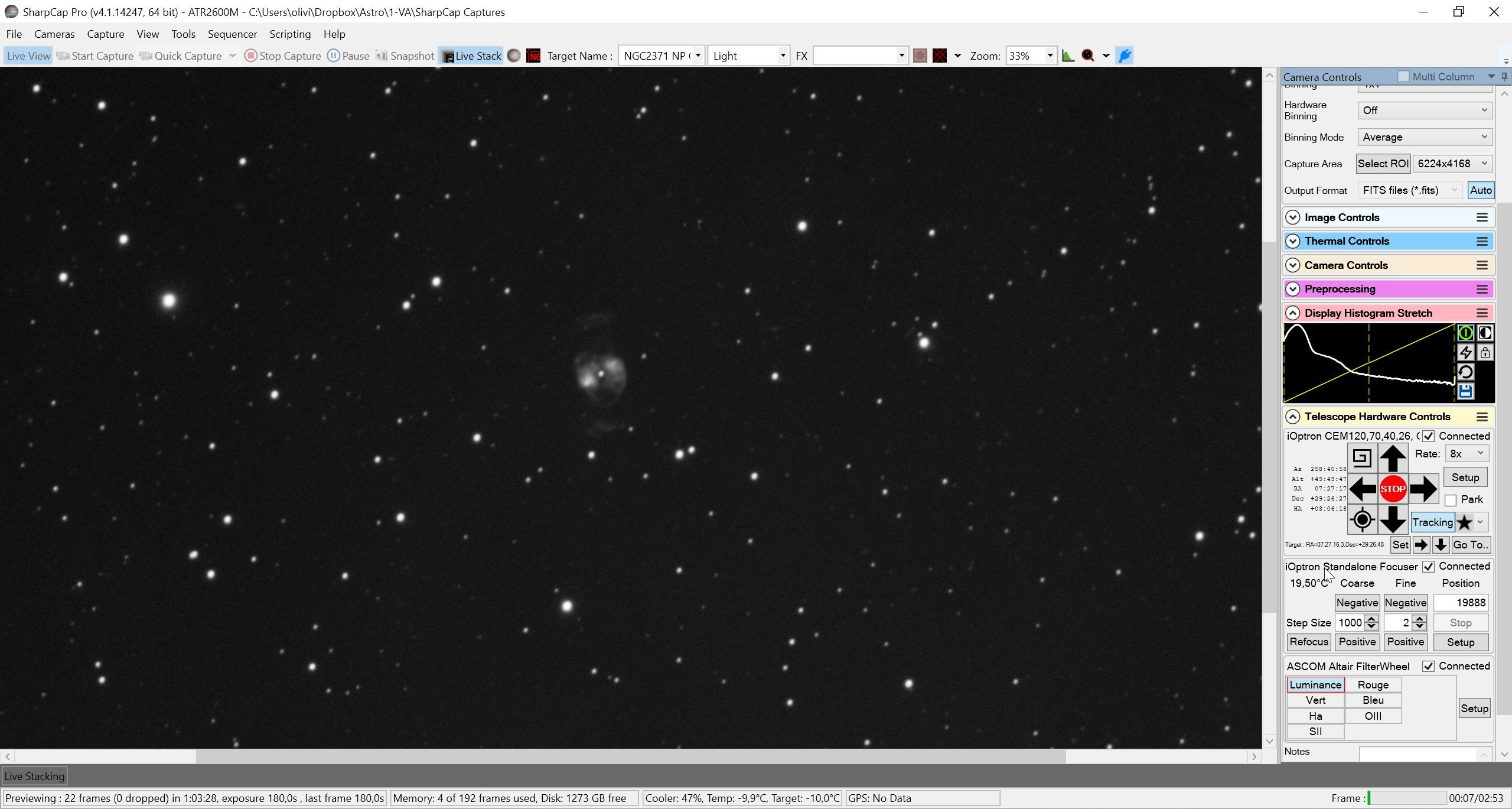

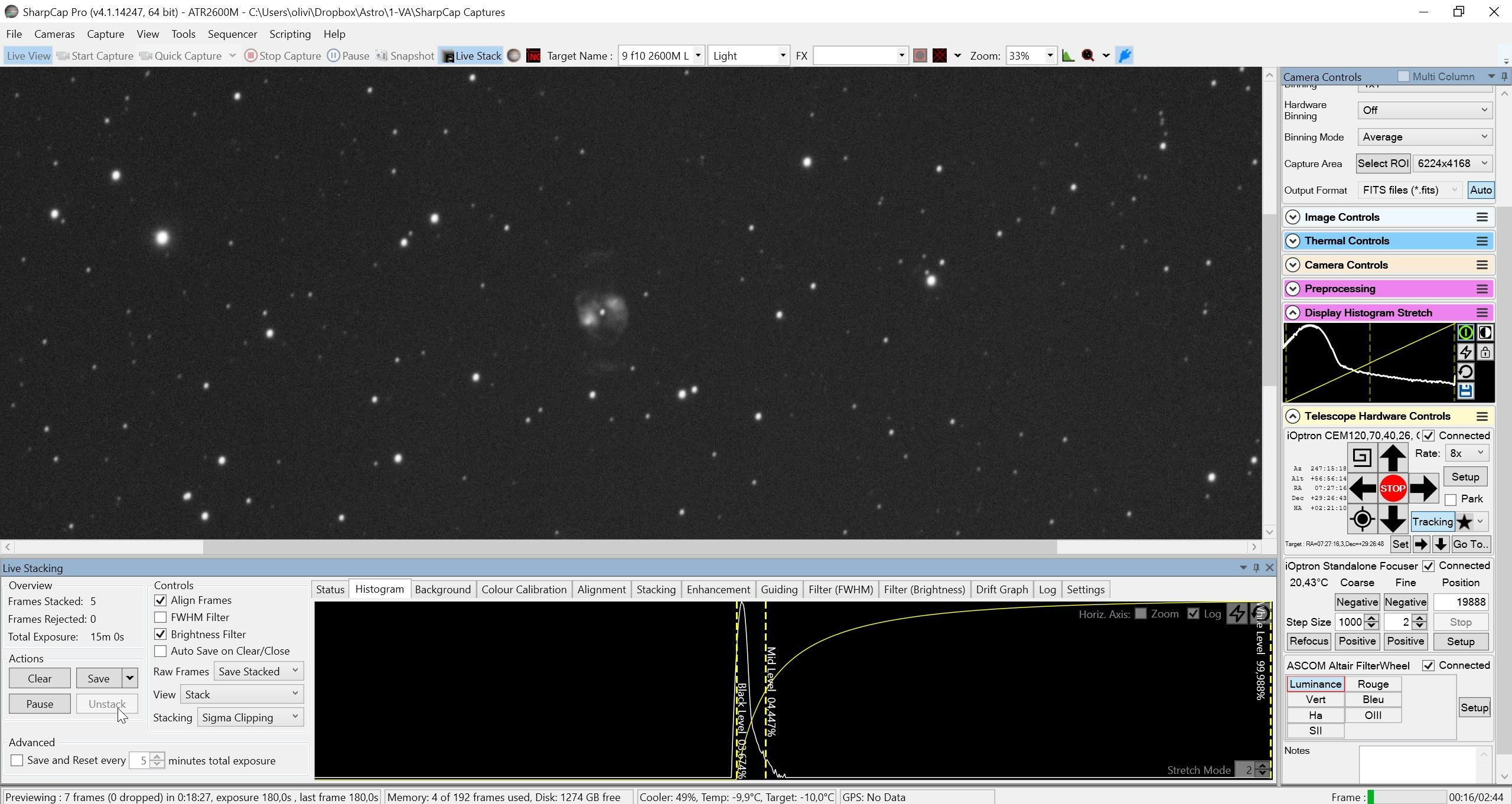

Message par Olivier-Fantasy » 07 avr. 2026, 23:25
Aïe aïe aïe ! On a perdu 3°c en une heure, passant de18 à 16°c !!... J'imagine que ça n'a pas arrangé la MAP... Pas évident de prendre une image sur même 30mn, à la tombée de la nuit. La température chute vite... On est pressé d'imager, mais en fait il faudrait attendre (ou ne faire que du VA).
Bref, pas grave, c'est comme ça. Je lui ai collé 1h... on verra si ça donne bien avec la couleur que j'ai déjà (la flemme de passer 45mn de plus juste pour faire le RVB + la MAP sur chaque filtre !! Bref, une bonne heure de plus...).
NGC2371 NP des Gémeaux - C9 f/10 - 2600M, filtre L - 20x180s (60mn)
Zoom 33%
Save as seen

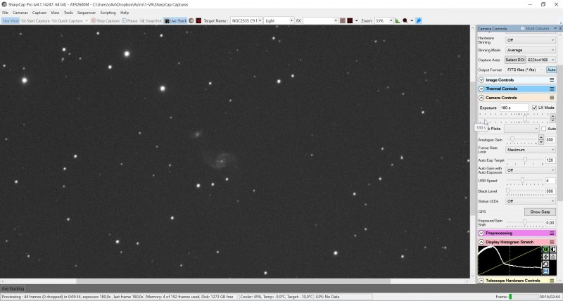

Bon, je tente un mini-truc : NGC2535... aka Arp82... C'est censé ressembler à ça :
https://fr.wikipedia.org/wiki/NGC_2535
Mais pas depuis mon jardin ! :mrgreen:
De chez moi, ça ressemble plutôt à ça... pour l'instant !
2x180s Zoom 33%
...ce qui, à mon avis, est quand même plutôt pas mal ! Je m'attendais à pire !
Je laisse tourner un peu, on ne sait jamais...

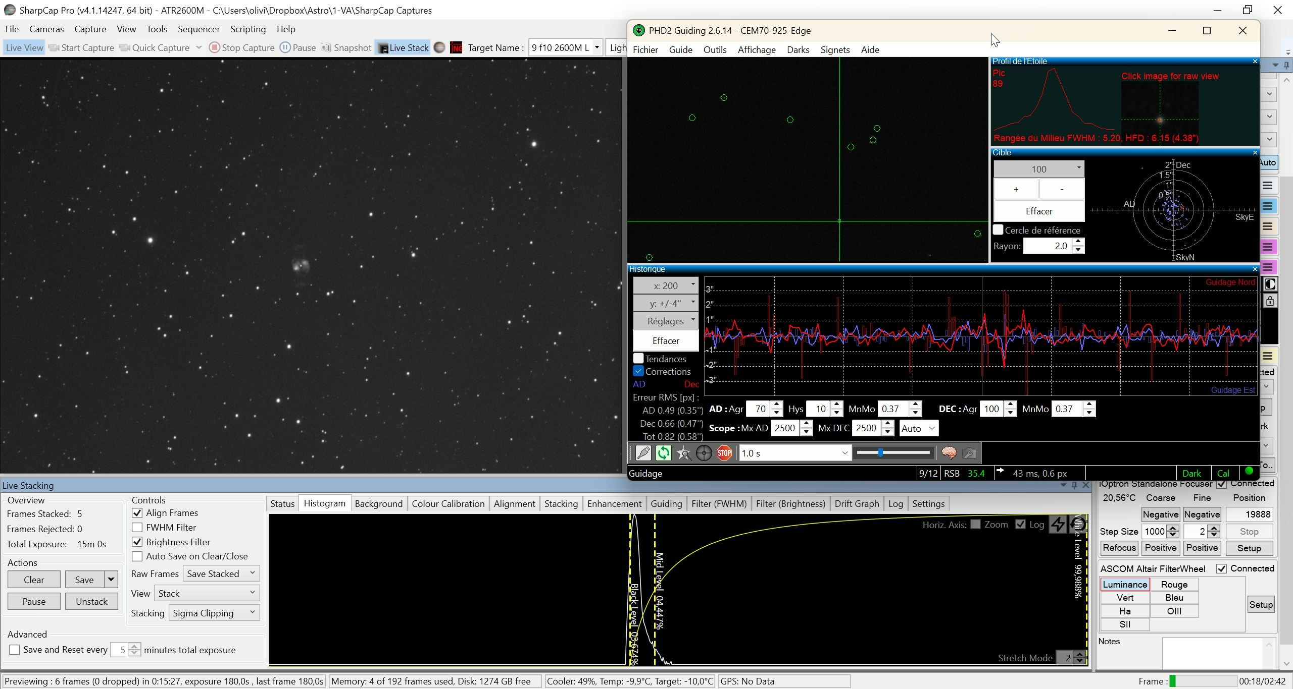

Message par Olivier-Fantasy » 07 avr. 2026, 23:50
5x180s (15mn)... pô mal !!! 14 de mag, pour chez moi, c'est record (d'habitude, passé 13, c'est mort)...
Par contre, le ciel - qui a l'air super calme comme ça - turbule comme pas possible, ce qui se ressent fortement sur le guidage, qui est exécrable... :roll:
Tant pis ! Fait beau, on en profite ! :P

Allez, 12x180s (35mn), ça ira bien... Je n'aurai pas mieux en 1h... et @John Mc Burn me fait envie avec sa belle NGC2857 !! Pour une fois que j'ai une cible qui est visible aussi de chez moi, je vais aller la voir ;)
En attendant, pour la mini NGC 2535, voilà ce que cela donne.
Zoom 33%
2026-04-08 00_06_40-SharpCap Pro (v4.1.14247, 64 bit) - ATR2600M - C__Users_olivi_Dropbox_Astro_1-VA.jpg
Save as seen
Bon, faudra peut-être que je tente l'OAG, pour les bandes noires... Je manquais d'em...dements en ce moment ! :P Encore un truc qui foire chez ceux qui se lancent... ça ne donne pas envie... mais bon, si ça permettait d'éviter les bandes, ça m'irait.

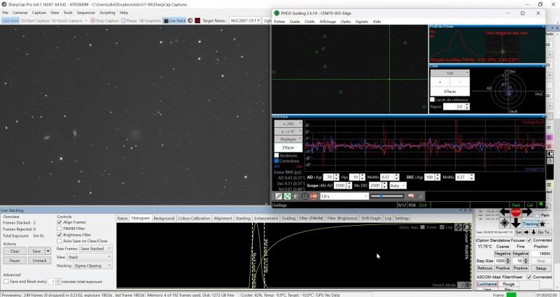

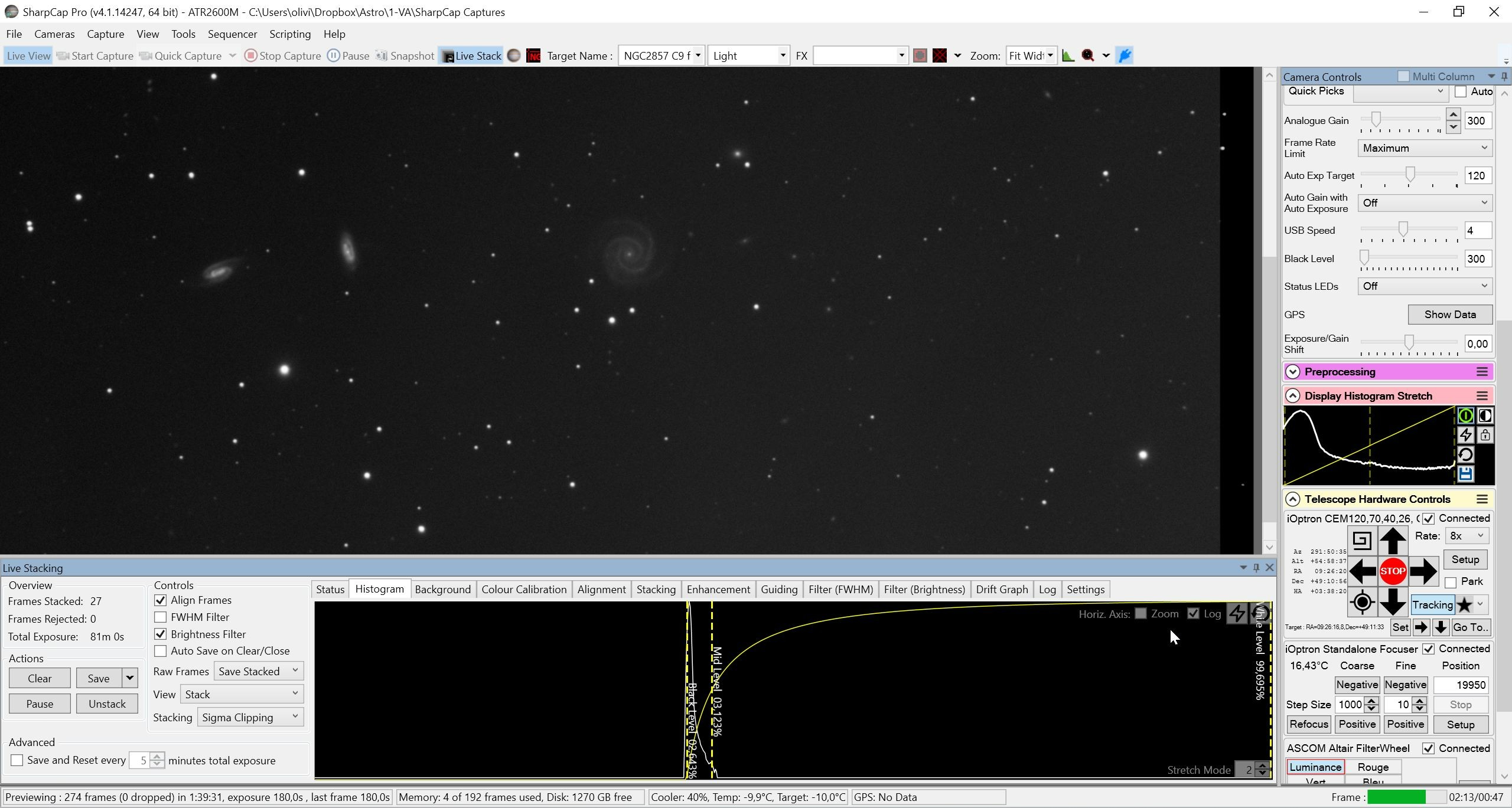

Message par Olivier-Fantasy » 08 avr. 2026, 00:28
Bon, MAP vérifiée... mais bien plus galère que tout à l'heure, car le ciel saute dans tous les sens : on passe de -1200 à +900... et faut "estimer" qu'on est à peu près centré sur le "zéro" (le point net)... Alea Jacta Est... on verra bien.

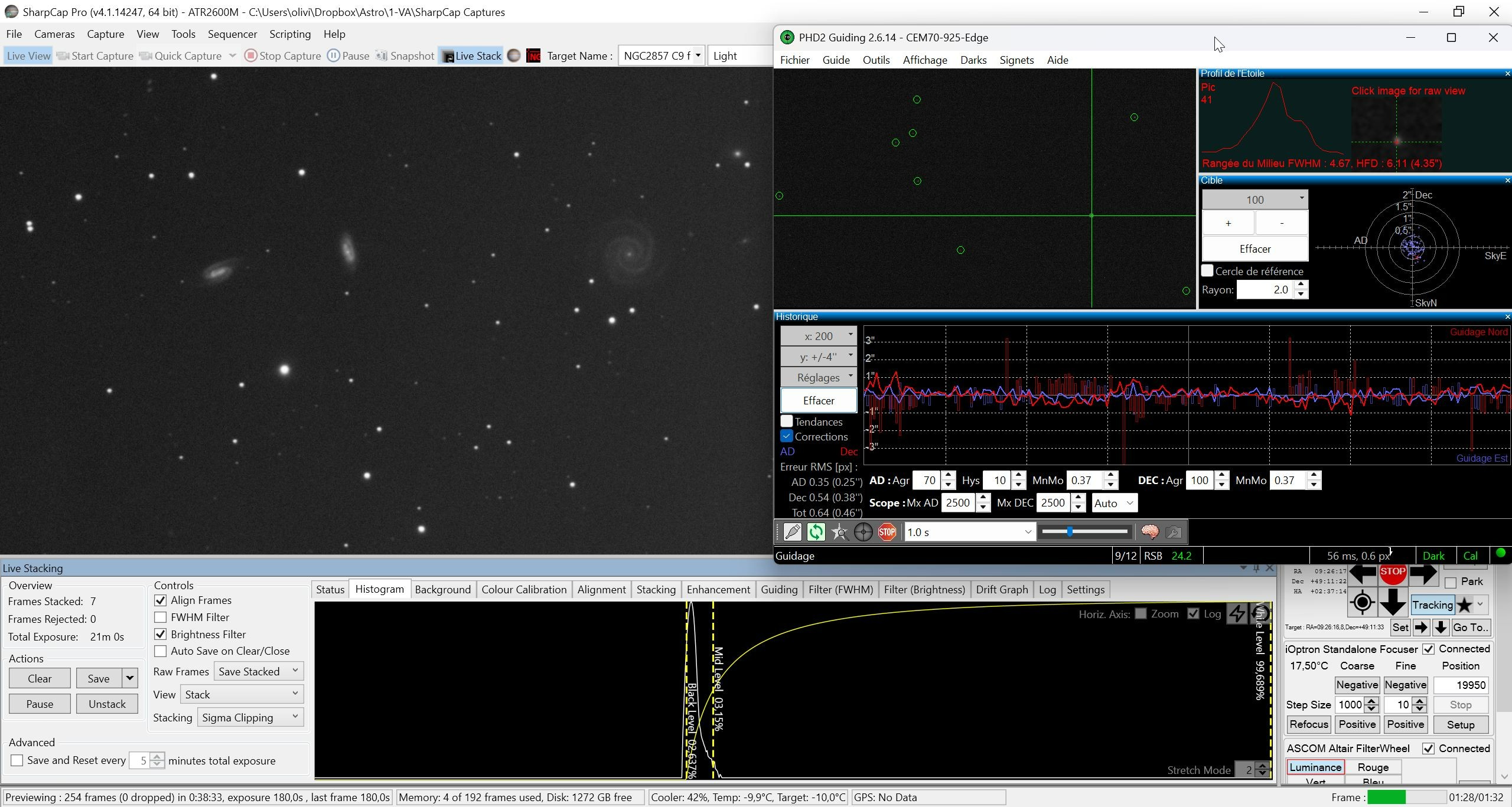

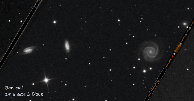

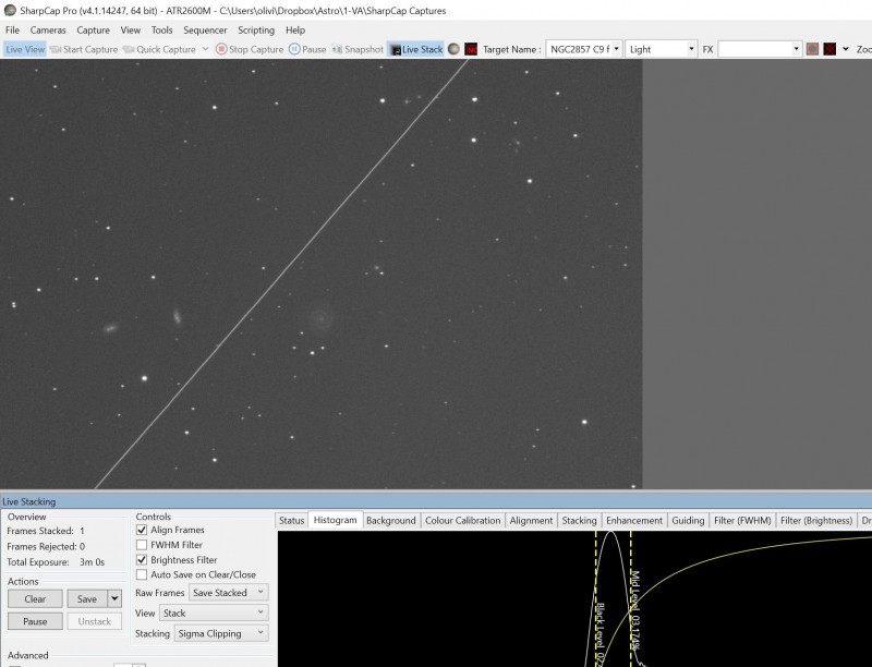

Donc, coup d'oeil à la petite NGC2857, bien belle dans le ciel de Maître Nico...
Et chez moi, ça donne quoi ?
En poses de 180s G300 "comme les pros" (même si, ce soir, faut pas compter sur le guidage)...
Bien sûr !! :twisted:
2026-04-08 00_27_15-SharpCap Pro (v4.1.14247, 64 bit) - ATR2600M - C__Users_olivi_Dropbox_Astro_1-VA.jpg
Au moins, on voit les galaxies, qui sont effectivement bien belles !! :banana-rock:
Je relance...
2x180s
2026-04-08 00_34_05-SharpCap Pro (v4.1.14247, 64 bit) - ATR2600M - C__Users_olivi_Dropbox_Astro_1-VA.jpg
Bon, le guidage s'est amélioré. Tant mieux ! ;)
Je laisse tourner ! J'ai décidé que je ne passais pas à l'heure d'été... donc en fait, il n'est que 23h30 !! :P
(Faudra que j'explique ça demain, au boulot, pour voir si ça passe!! :D )

Message par Olivier-Fantasy » 08 avr. 2026, 01:54
27x180s... un peu plus de 80mn... et mes bandes noires qui avancent, comme l'heure (heureusement, j'avais pris de la marge, "au cas où", et j'ai bien fait ;) ).

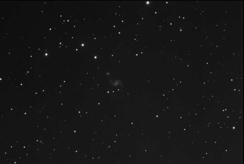

J'arrête là, je n'aurais pas mieux - mais pour mon ciel, c'est déjà pas mal. Jolie découverte, sans l'ami Nico, je n'aurais pas eu l'idée de visiter ce point anonyme de Stellarium !
NGC 2857 - C9 f/10 - 2600M, filtre L - 28x180s (84mn)
Fini pour ce soir! :)

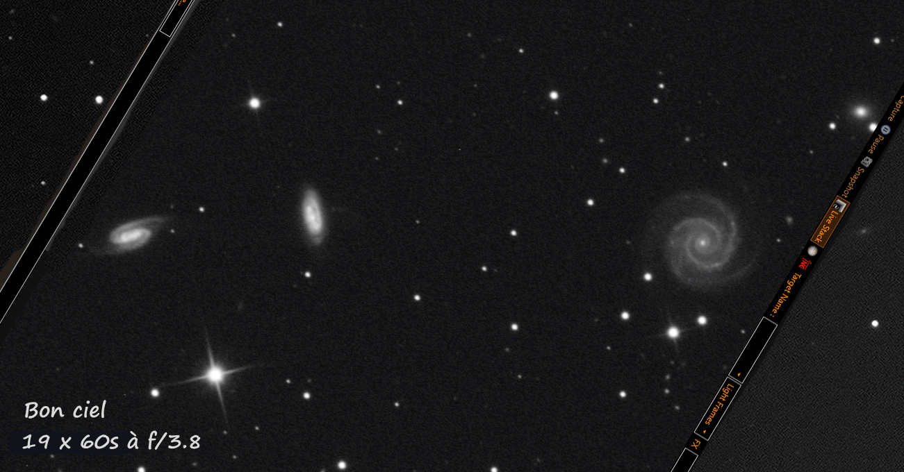

Juste pour me (faire du mal) montrer ce que je gagnerai sous un meilleur ciel... :P
19x60s par @John Mc Burn "à la campagne" (et à f/3.8 !)
28x180s "à la ville" (et à f/10 !)
Cliquez si ça ne bouge pas tout seul :
Pas sûr qu'en posant 7x plus (si on en croit le tableau de comparaison de bortle, pour les temps de pose), ça sorte mieux... Je pense que la couche de PL "tamise" l'image, et je ne sais pas si on peut vraiment passer à travers.
Ce soir, je prendrais la couleur, je traiterai l'image, et ça sortira comme ça sortira, au mieux de ce qui est possible sous mon ciel.
En visuel "naturel", on comprend que l'on ne voit rien du tout ! :D Au moins, l'astro "assistée électroniquement" (comme disent les anglophones) permet d'améliorer la situation, malgré tout...
