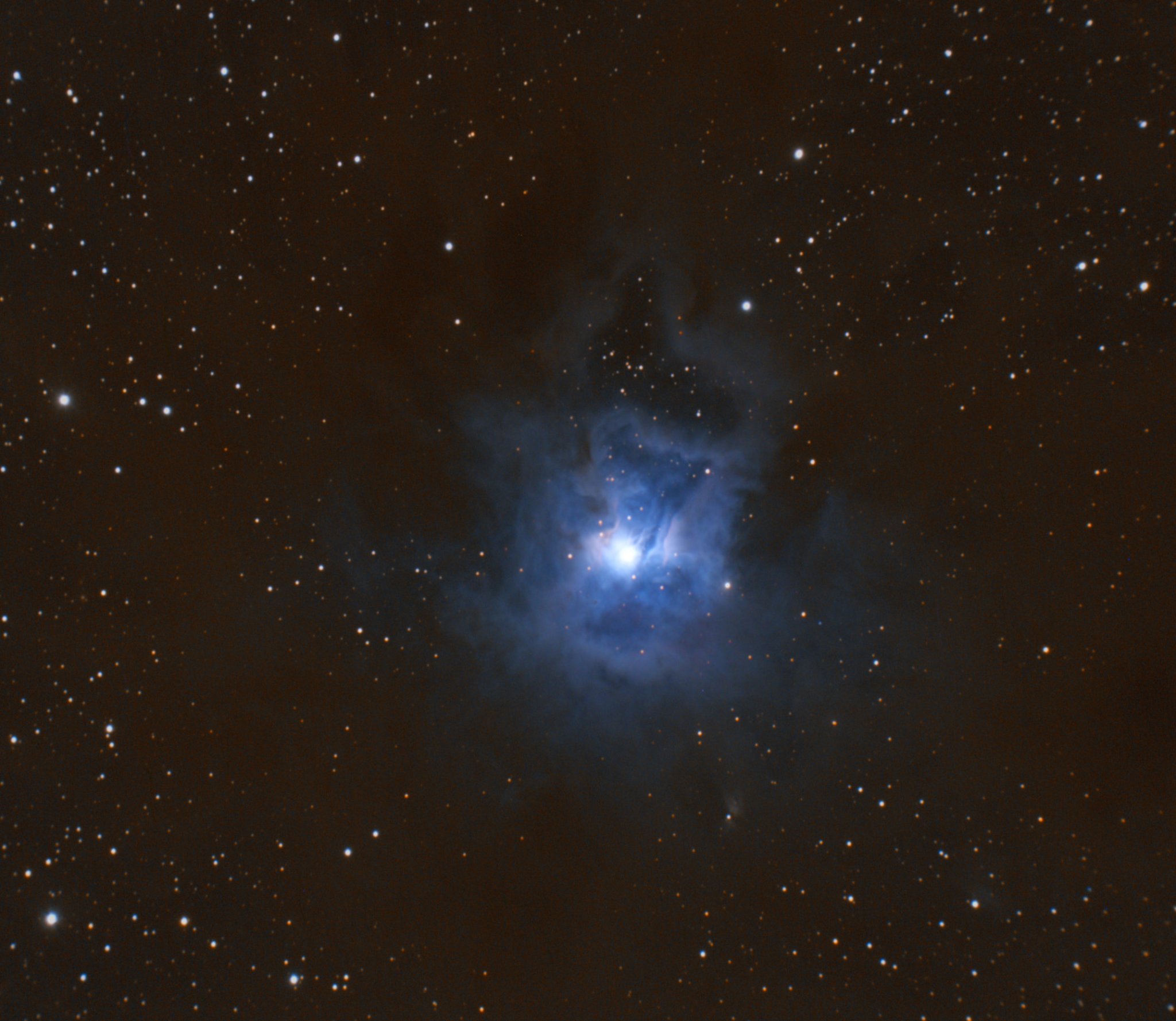

@clouzot Non c'était la nuit du 2 au 3 juillet, mais c'était entre les nuages quand même. Le ciel a été pourri par des cirus et autres réjouissances quasi toutes les nuits de la semaine passée. Y' a plus de saisons mon bon monsieur!
Pas sûr que ça explique la couleur saumon. Mais il semble que je ne sois pas le seul à obtenir du saumon...

je râle et je critique mais je n'avais jamais repéré les fines extensions OIII de cette nébuleuse en visuel, en encore moins à travers des cirus et la lune pas bien loin.
Et j'apprends pleins de trucs sur le traitement, mais le chemin est long et le champ trés vaste car je pars de loin, particulièrement eu égard à mon amour des ordinateurs.

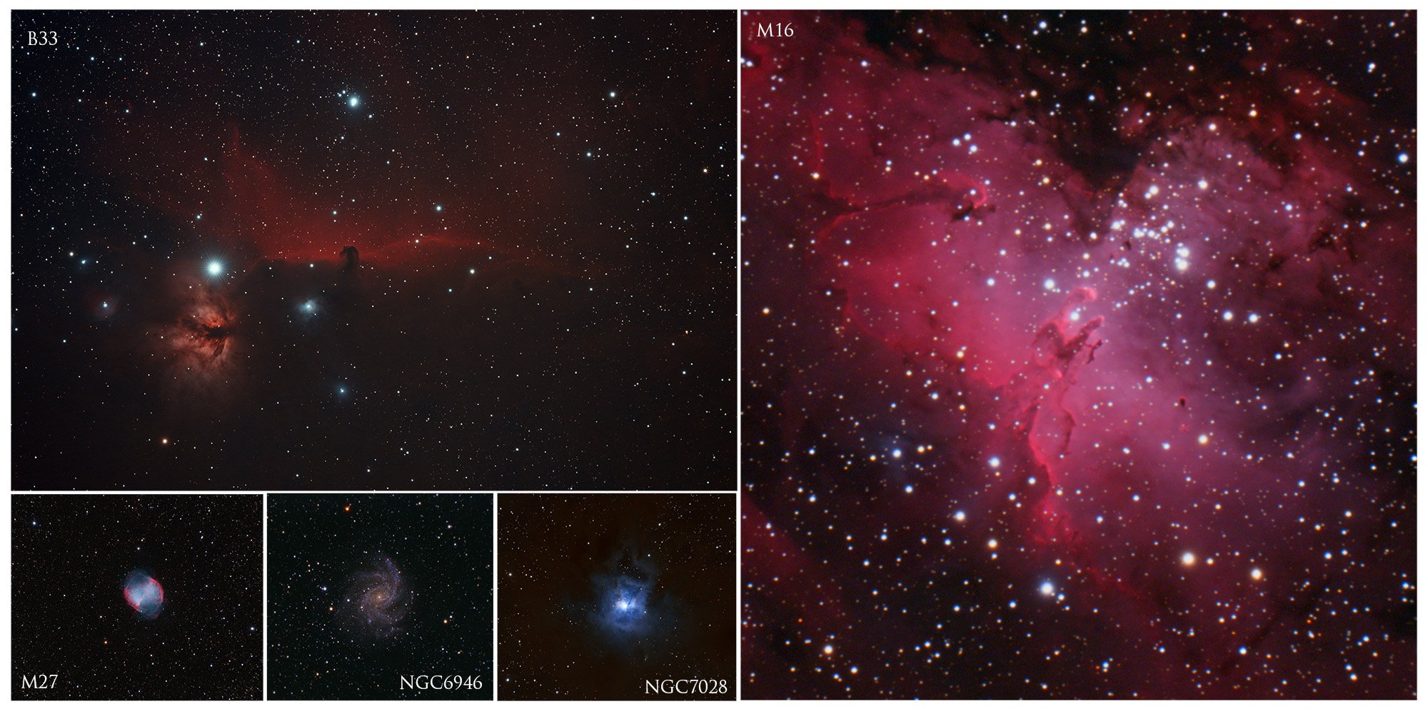

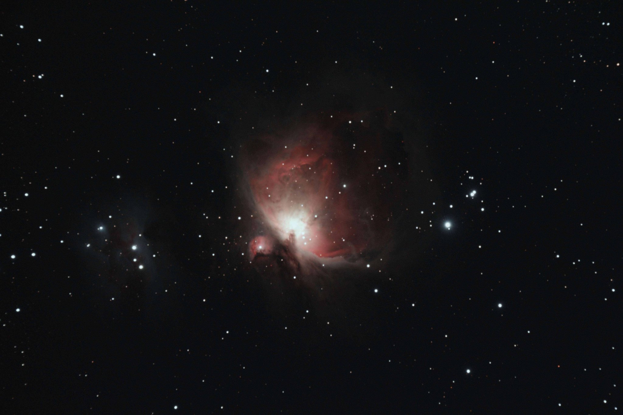

Un petit récap pour mesurer le chemin parcouru...
Ma toute première photo astro au 550D non défiltré prise le 03/02/2021
Et une planche des plus récentes prises de la Merveille:

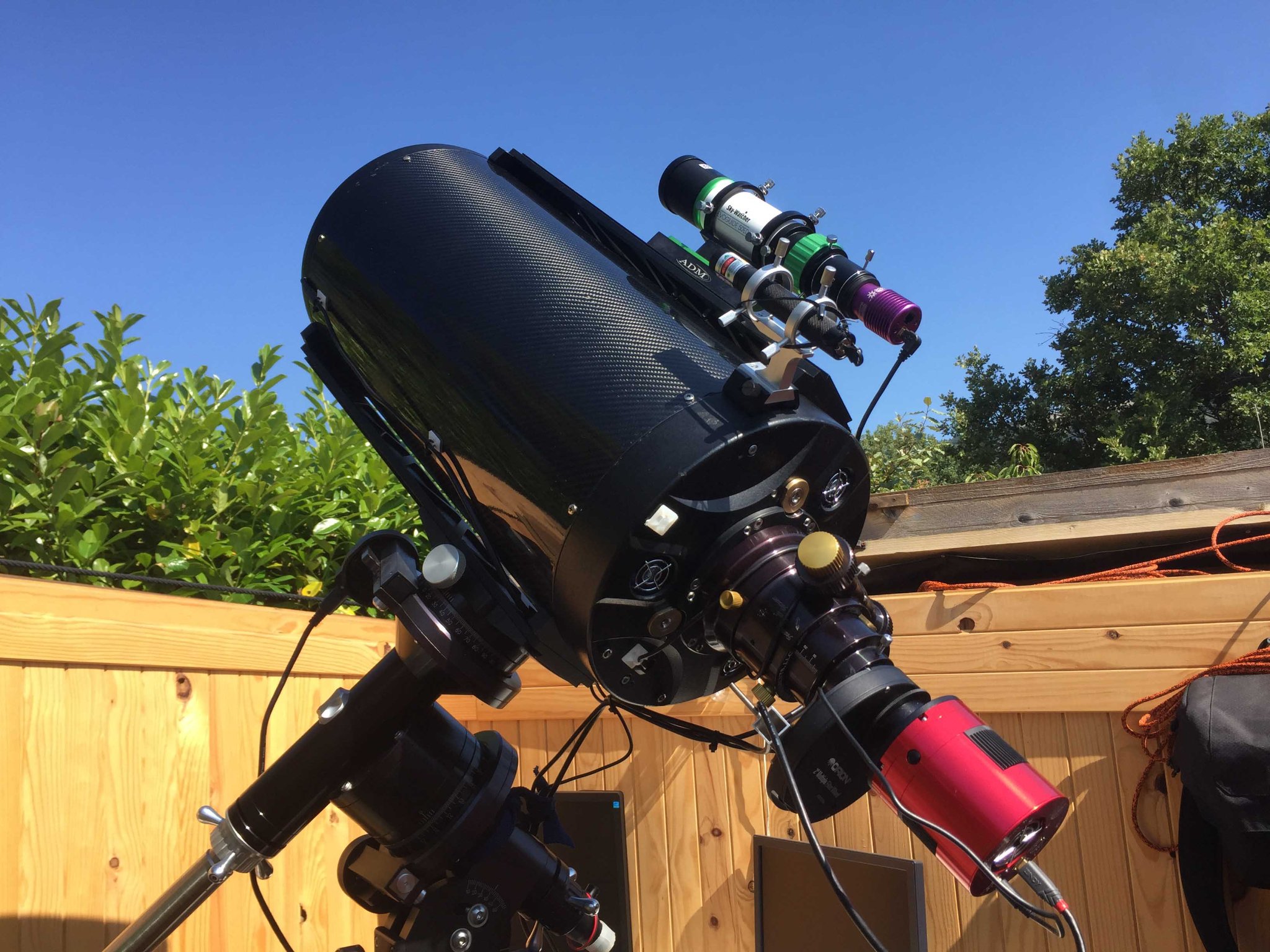

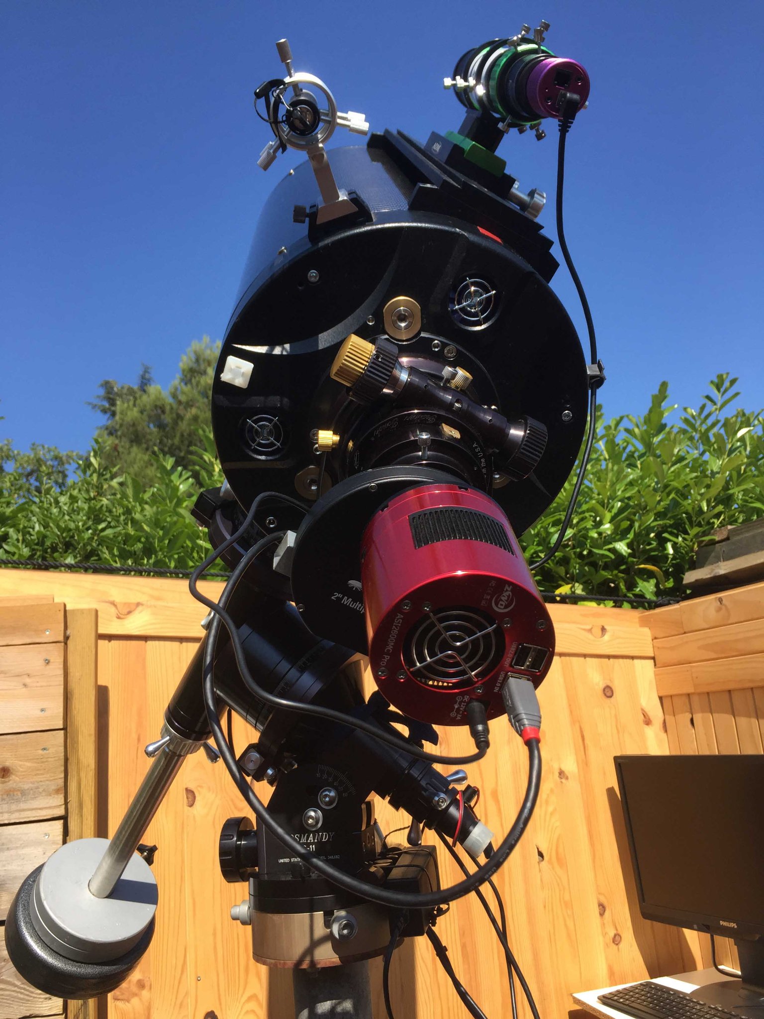

Après une semaine de retour au pays natal et un petit crochet via la Suisse, je ramène mon nouveau setup. (Madame est ravie).
Exit le Schmidt Cassegrain qui m'a pourtant servi fidèlement de nombreuses années (mais plutôt en visuel) et place à l'inconnu: un Ritchey Chretien 250F8 GSO trafiqué.
Il offre au moins l'avantage que je peux laisser tomber le capuchon de la caméra autant de fois que je veux dedans

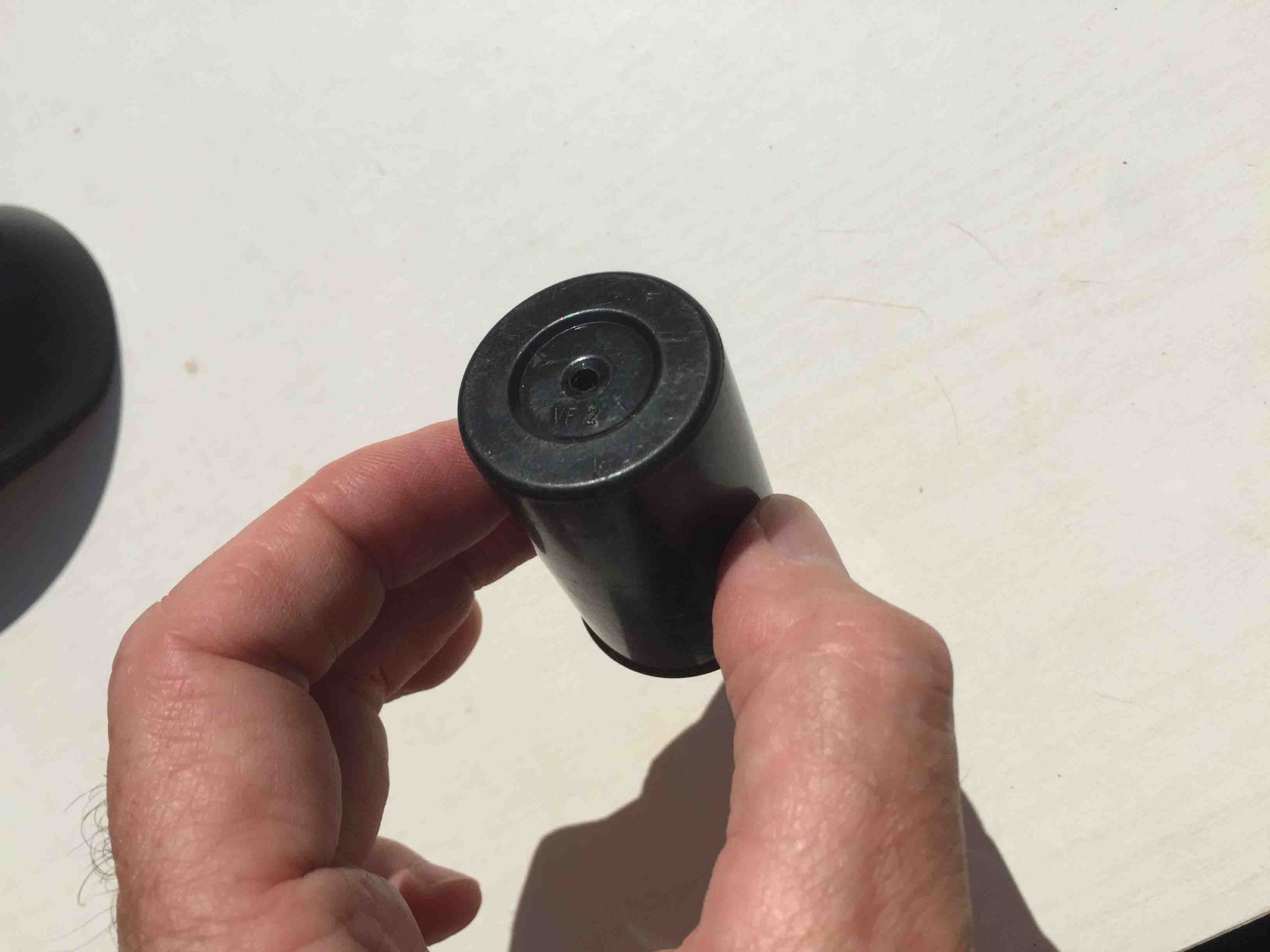

Première collim avec un outil de pointe: une boîte de pellicule photo percée en son centre. Autant dire que c'est léger comme outil eut égard au nombre de réglages à faire et à le sensibilité des miroirs hyperboliques de l'engin.
Bref une après-midi de solitude face à la bête malgré les nombreux tuto trouvés sur le net.
Sont tous différents et j'ai pas trouvé de tuto à la boîte de pellicule...pour cause. (Une pensée pour @soulearth).
J'ai quand même trouvé un tuto pour la colim du pauvre pour RC : à l'oeil sans rien. Et finalement c'est pas pire.

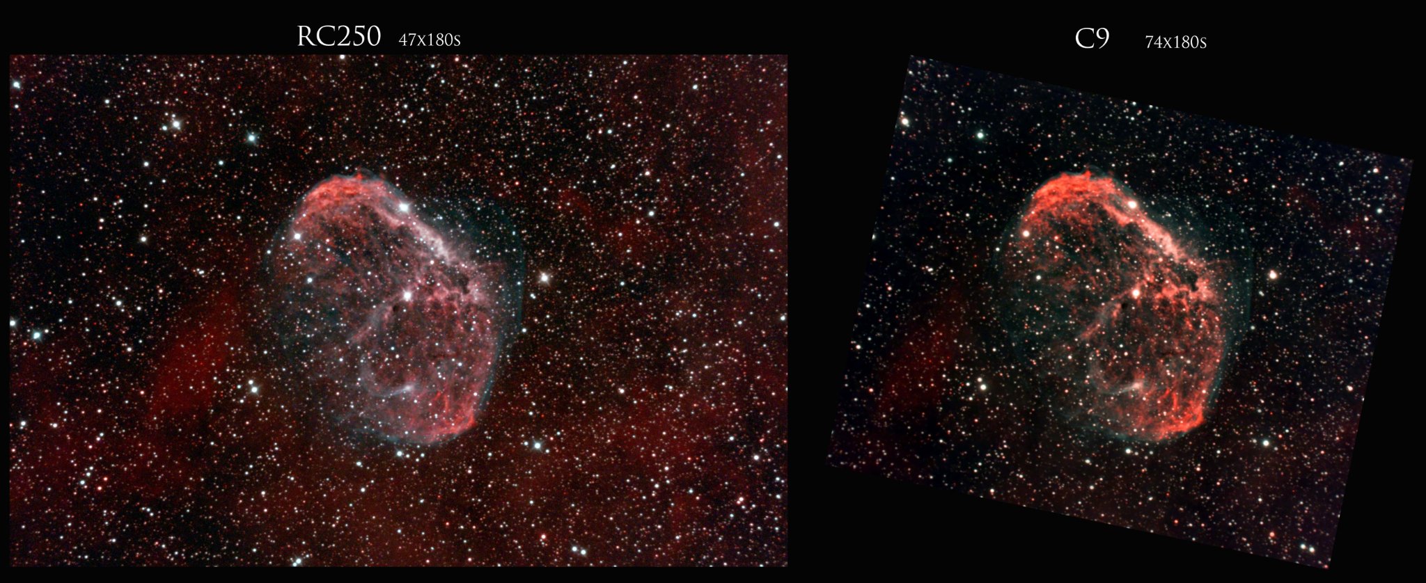

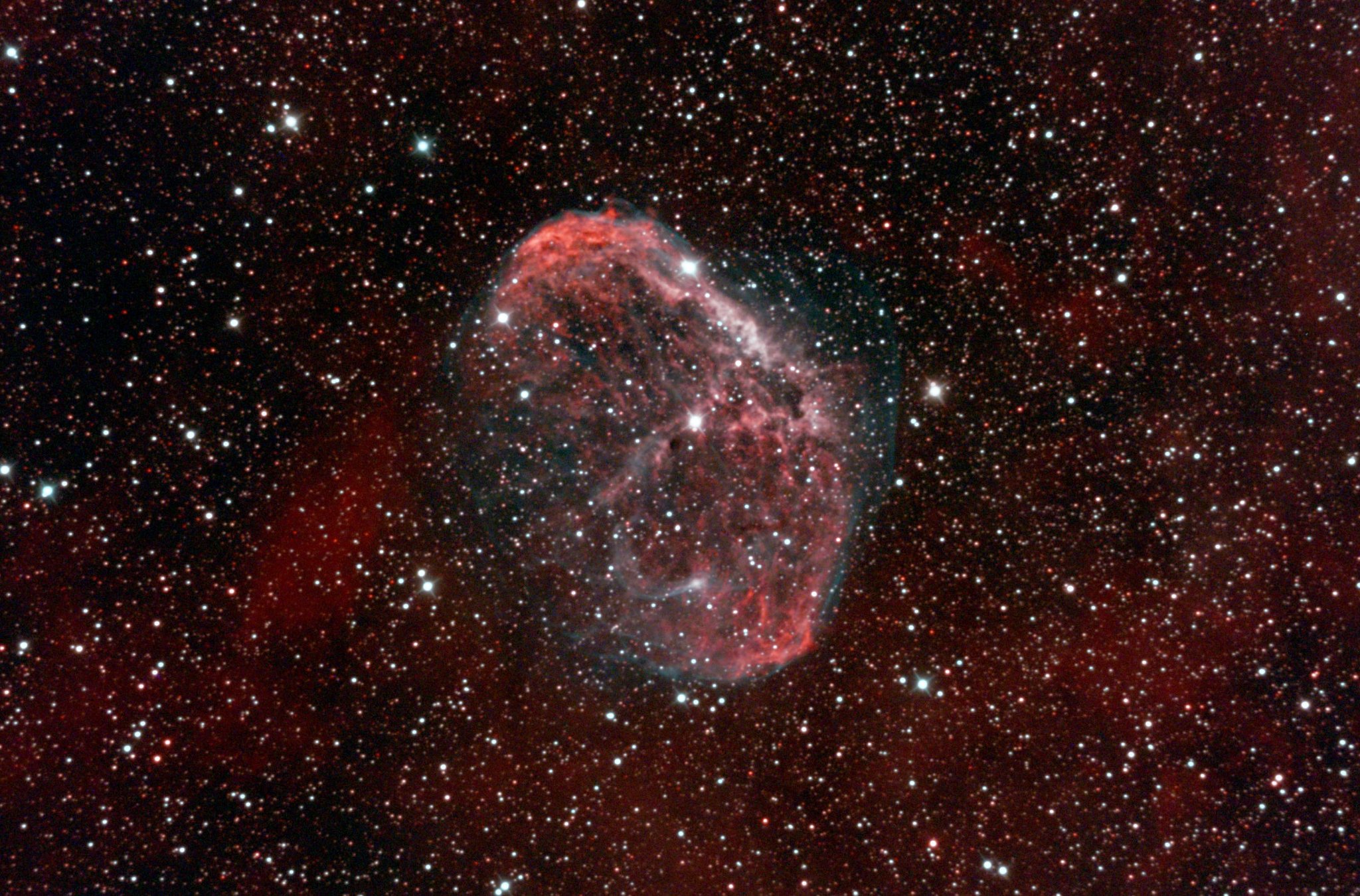

NGC6888 au RC250 F1500 avec réducteur à F1500 environ, la Merveille +filtre NBZ à l'image et l'Evoguide 50 + gpcam 290m au guidage sur la G11, sans oublier un bleu bite en RC aux commandes!
Un petit comparatif qui montre malgré les mauvais réglages en tous genres pourquoi j'abandonne mon fidèle SCT. Je caresse l'espoir de pouvoir enfin sauver le champ entier de la merveille (avec le réducteur idoine s'entend). C'est plus rapide et l'image me semble plus fine: sans doute parce que la map est beacuoup plus stable grâce au tube carbone.
ET J'AI DES AIGRETTES: ça fait pro, j'adore! Bon pour une Starless ça doit pas aider...
@clouzot: t'as vu le ciel? si ça c'est pas la preuve que le mauvais sort est usé sur du matos d'occase! Donc c'est bien la faute à ton réducteur et en aucun cas à mon tube: CQFD!

Superbe !! Et quelle différence avec le C9 (il était à quelle focale, quand tu as pris la photo comparatif ?)...
Et ton RC, tu as déjà un réducteur de focale avec, alors ?
(ta citation n'est pas super claire, à ce sujet)

effectivement si c'était clair dans ma tête ça se saurait...Olivier-Fantasy a écrit : ↑28 juil. 2021, 19:22Superbe !! Et quelle différence avec le C9 (il était à quelle focale, quand tu as pris la photo comparatif ?)...
les deux sont proches de 1500mm environ de focale. Les diamètres sont aussi très proches 235 mm pur le C9 et 250mm moins le masque de chanfrein pour le RC.
Donc c'est assez comparable.
Alors soyons précis, pour une fois:
C9 avec le reducteur Alan Gee par expérimentation et astrométrie F 1500 soit F/D 6,4
et le RC250 nu est à F8 donc 2000m de focale.
Pour la photo je lui ai mis le réducteur TS x0,8 de la lunette 80ED donc 1600mm soit F/D 6,4.
Dernière modification par spica2000 le 28 juil. 2021, 22:05, modifié 1 fois.

Merci, donc les deux ont environ la même rapidité (f/6,4). Impressionnant la différence !
- spica2000
- Messages : 4319
- Localisation : 74
@Olivier-Fantasy oui je m'explique pas bien la différence apparente de vitesse puisqu'il y a presque deux fois moins de pose sur l'image du RC250.
Même filtre NBZ pour les deux images, lune pour les deux.
On peut pas exclure une différence au traitement même si j'ai utilisé la même recette, mais je garantis pas la quantité de chaque ingrédient.
La transparence du ciel aussi: pas forcément la même.
il y a une différence très notable au premier coup d'oeil c'est le vignettage. Dans le C9 avec le réducteur Alan Gee, on regarde dans un trou de serrure: flat indispensable.
Dans le RC250, on pourrait presque se passer du flat.
Il se peut qu'on ait un éclairement assez comparable au centre du champs, mais très vite quand on s'écarte, le C9 s'assombrit.
Il faudrait comparer avec le réducteur Starizona, qui doit quand même nettement mieux fonctionner qu'Allan. Sacré Allan...
@clouzot qu'est-ce que tu fous, on t'attend!
Après, ne crions pas victoire trop vite. J'ai encore du boulot avec le RC et faut voir comment ça tient dans le temps. Mais j'ai bon espoir!

Personnellement la meilleure méthode que j'ai pu utiliser pour collimater mes RC est celle de chez DeepSkyInstruments : http://www.deepskyinstruments.com/truer ... er_1.0.pdf
Il faut bien entendu que ce soit déjà bien aligné mécaniquement pour suivre cette procédure de collimation, après un démontage/nettoyage par exemple il faut dégrossir au laser avant de se lancer.
Mais perso j'ai trouvé cette méthode redoutable. Elle implique par contre d'avoir une soirée avec bon seeing...
