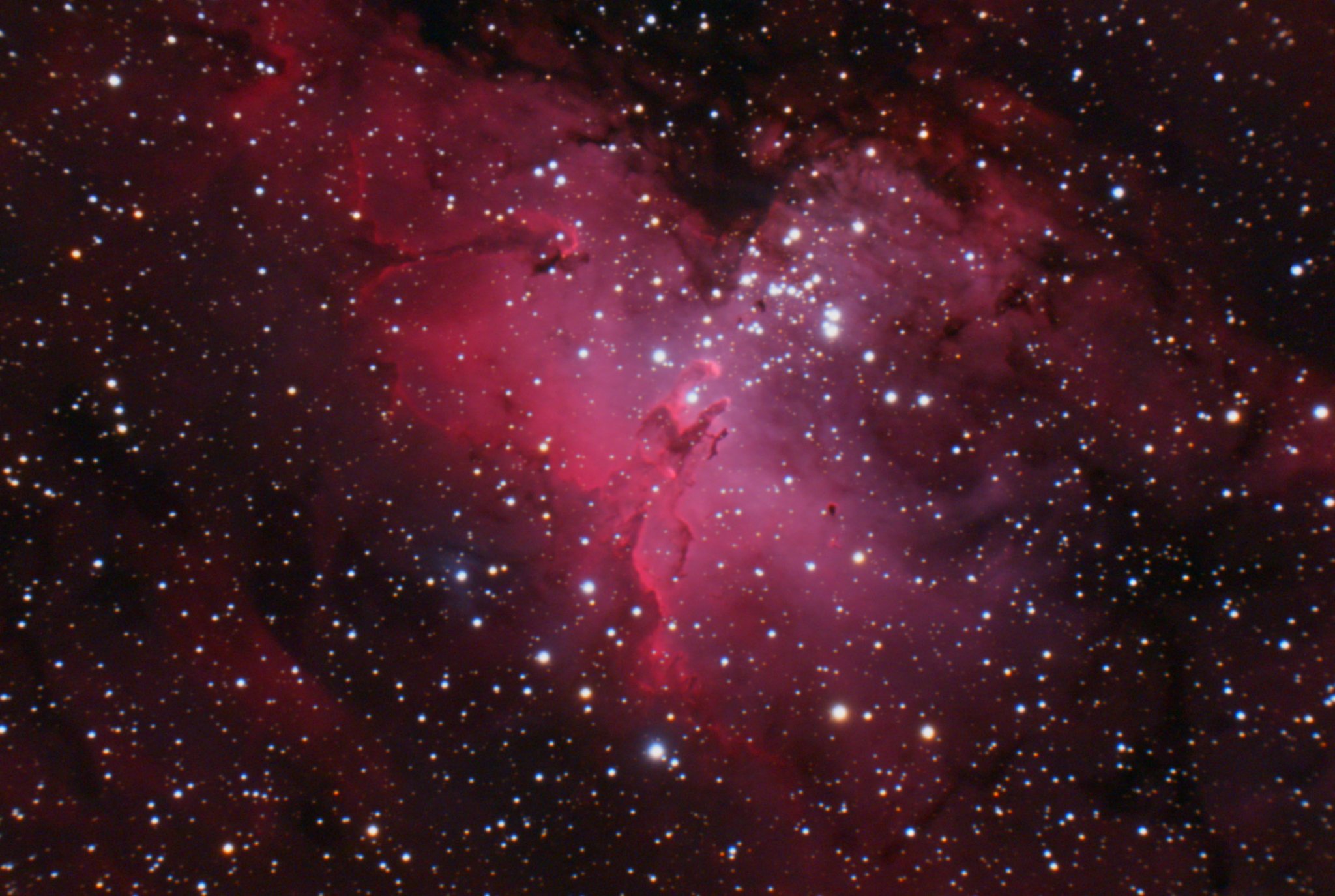

Message par spica2000 » 06 juil. 2021, 13:01
Direction le sud pour moi aussi, en plein mistral. Au moins le ciel est dégagé, mais il y a du déchet côté étoiles ovales!
Bien content quand même de ce que j'ai pu sauver de ma première M16, en 38x120s avec la Merveille sans filtre.
Toujours au C9 à F1500 sur G11 guidée. Cropé à mort comme d'hab: sacré Alan.
Prétraitement et balance couleurs sous Sharpcap.
Retrait gradian sous Siril.
Puis réduction d'étoiles et renforcement de contrastes sur les nébuleuses sombres avec un masque sous Photoshop.
Dernière modification par spica2000 le 07 juil. 2021, 20:16, modifié 2 fois.
