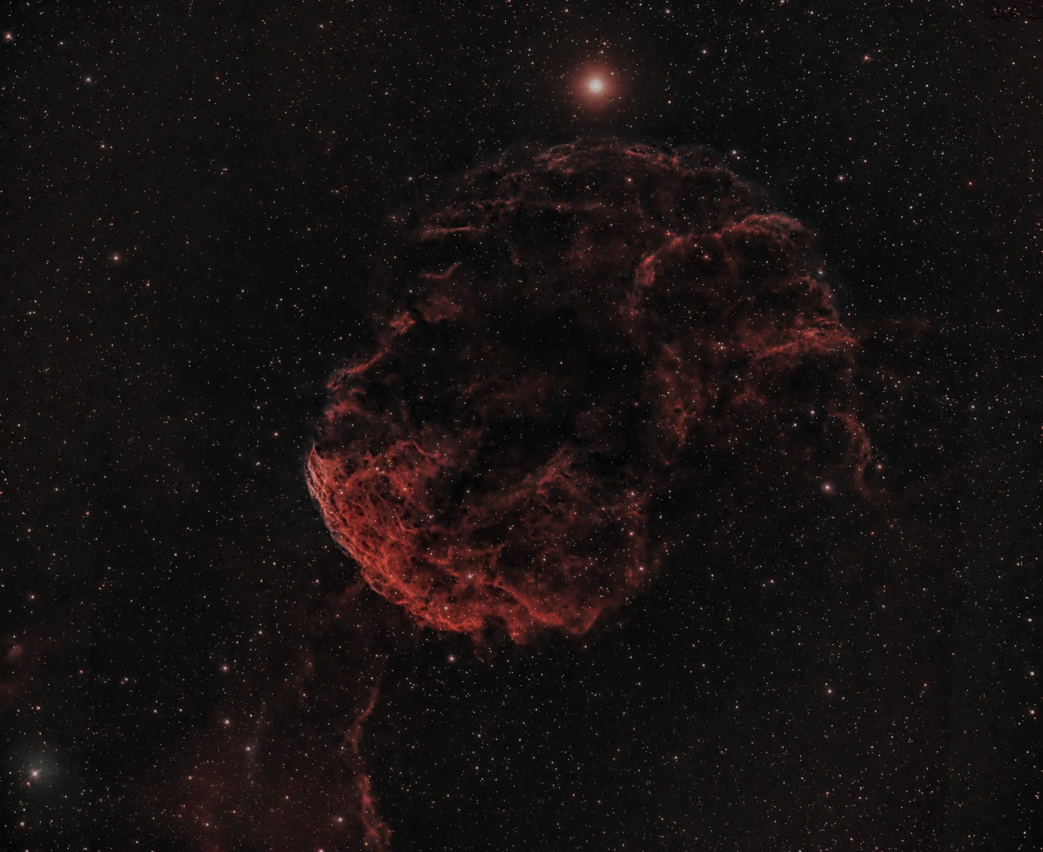

Savez-vous s'il y a moyen de cumuler 3 fichiers .fits (quand on n'a pas les unitaires de trois images, pour les empiler ensemble) ?
IC 443 "La Méduse", tout au filtre NBZ
- 10 x 120s : https://www.dropbox.com/s/0a2mhfwnhx0fm ... .fits?dl=0
- 18 x 120s : https://www.dropbox.com/s/awi9kvjx93w2k ... .fits?dl=0
- 12 x 180s : https://www.dropbox.com/s/8ioaz0fomw96j ... .fits?dl=0
Parce que garder tous les unitaires de darks, de flats et ceux de chaque image, à chaque fois, pour le traitement Siril, c'est pénible. Il faudrait que l'on puisse se servir directement du master dark et du master flat, cela irait bien plus vite (dit le noob en traitement
)... Et que l'on puisse se servir des darks et flats de SharpCap, tant qu'à faire, sinon ça revient à la même galère
Merci merci du coup d'oeil à qui cela dira...

Normalement tu peux le faire dans Siril comme si c'était des brutes mais là , il plante au moment de l'alignement

Après développement de chacun des trois dans Siril et sous Toshop, j'arrive à peu près à utiliser les 3. J'en suis là, mais ça manque pas mal de poses encoreOlivier-Fantasy a écrit : ↑16 févr. 2023, 01:11J'essaierai dans Gimp, mais pas sûr qu'une simple superposition fasse baisser le niveau de bruit (c'était plutôt ça l'objectif)...

En cumulé, j'ai 10+18+12 = 40 poses. Auditionnées, ce serait déjà mieux que prises chacune à part...

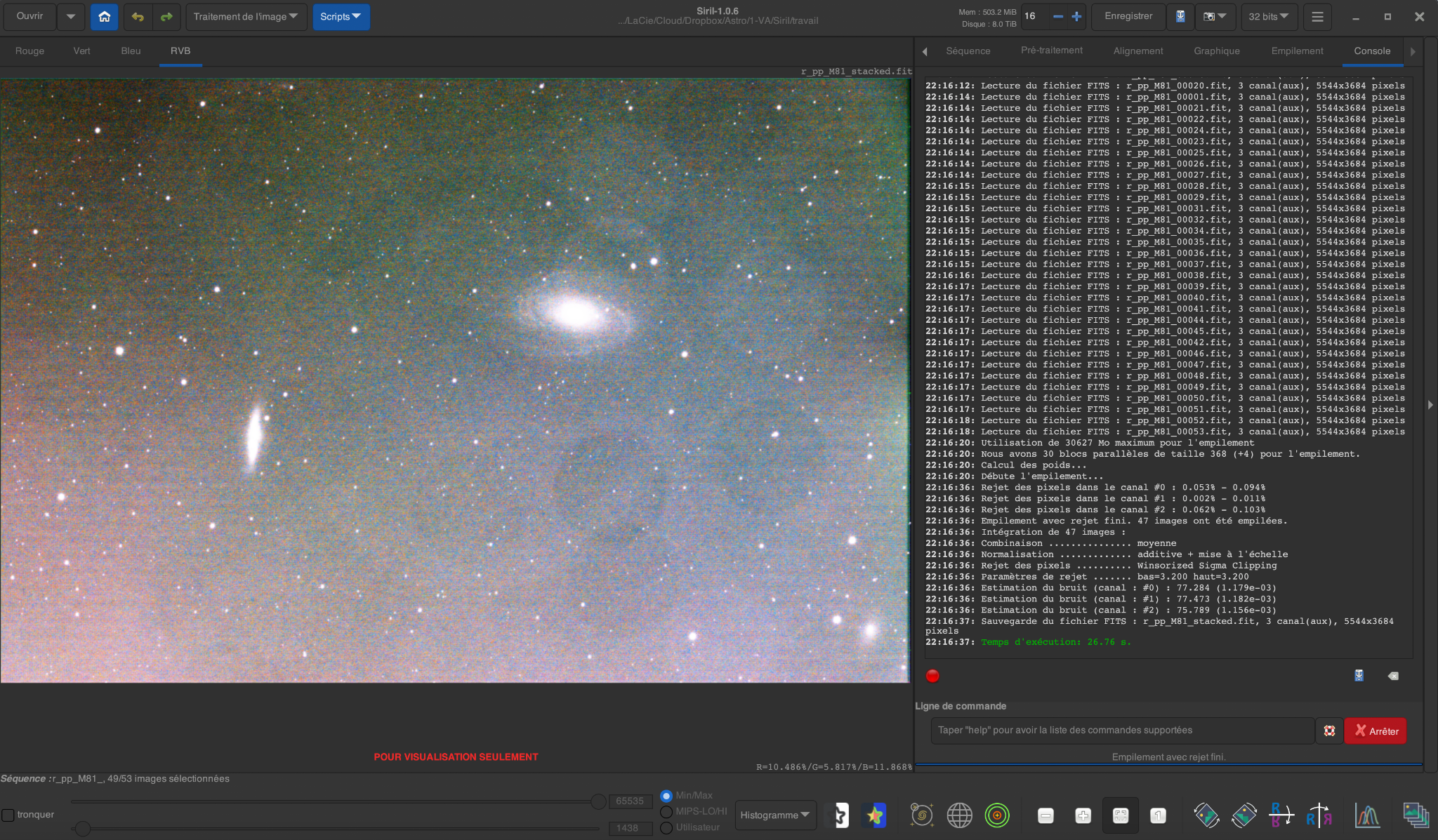

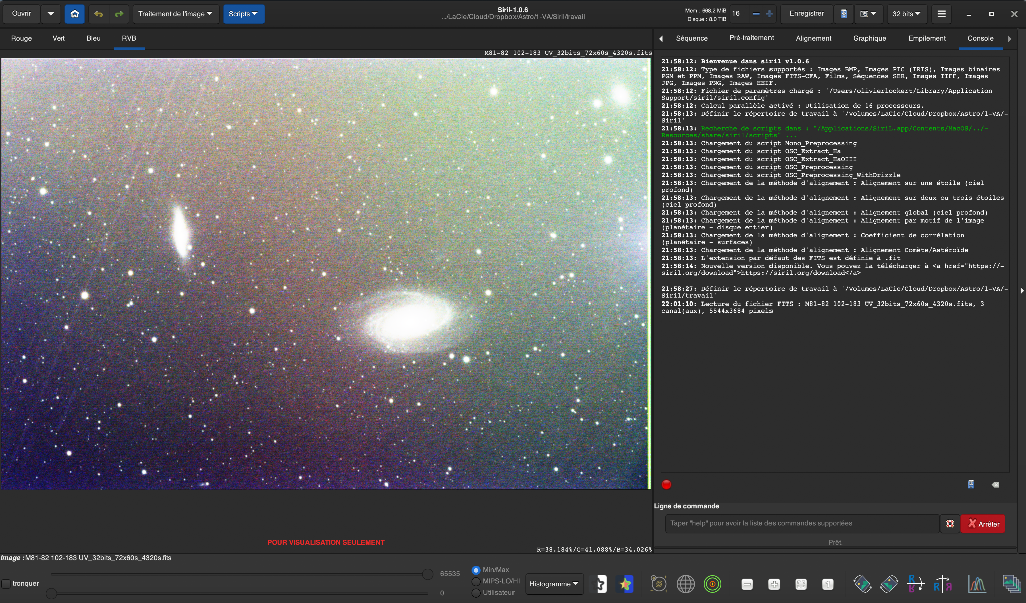

Partage de fichiers pré-traités
Je n'ai pas trouvé la section "Débutants" pour les traitements d'image... Du coup, je poste ici, mais si un modérateur veut mettre mon message ailleurs (même si on n'est pas sur WA, on peut ranger les choses à leur place

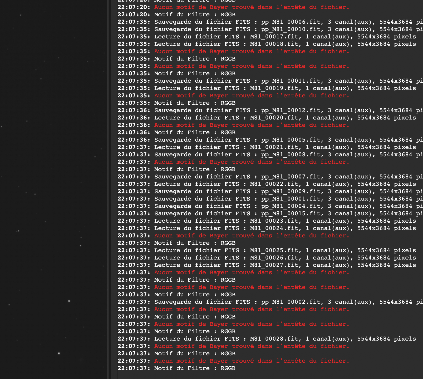

Bref... je me suis ENFIN lancé dans l'empilement des images avec Siril... et comme je m'en doutais, outre y avoir passé 1h... le résultat est... à jeter
# Version "avec le tuto de Victoria" (donc en fabricant les master darks et master flats à partir des unitaires) :
# Version "avec le tuto de Maître Caprice" (donc en utilisant tout simplement les master darks et master flats de SharpCap, directement) :
C'est un poil mieux, mais de toute évidence, Siril ne prend pas mes flats, que ce soit lui qui fabrique le master ou non.
Pour comparaison, voici le fits de SC (sauvegarde du stack) :
Là, le flat fonctionne...
(et... pourquoi l'image est plus grande et inversée par rapport à Siril ??)
Bref, je soupçonne que Siril prenne mes flats... à l'envers, justement... et donc qu'il ne supprime pas les donuts où ils sont en réalité. Bref, que ça ne fonctionne pas.
Si c'est ça, il faudrait que j'inverse mes flats pour que Siril, en les ré-inversant, les mette droit... et que ça marche ??
(et idem peut-être avec les darks, du coup ?)
Voila voilà... si quelqu'un a une idée. Merci !

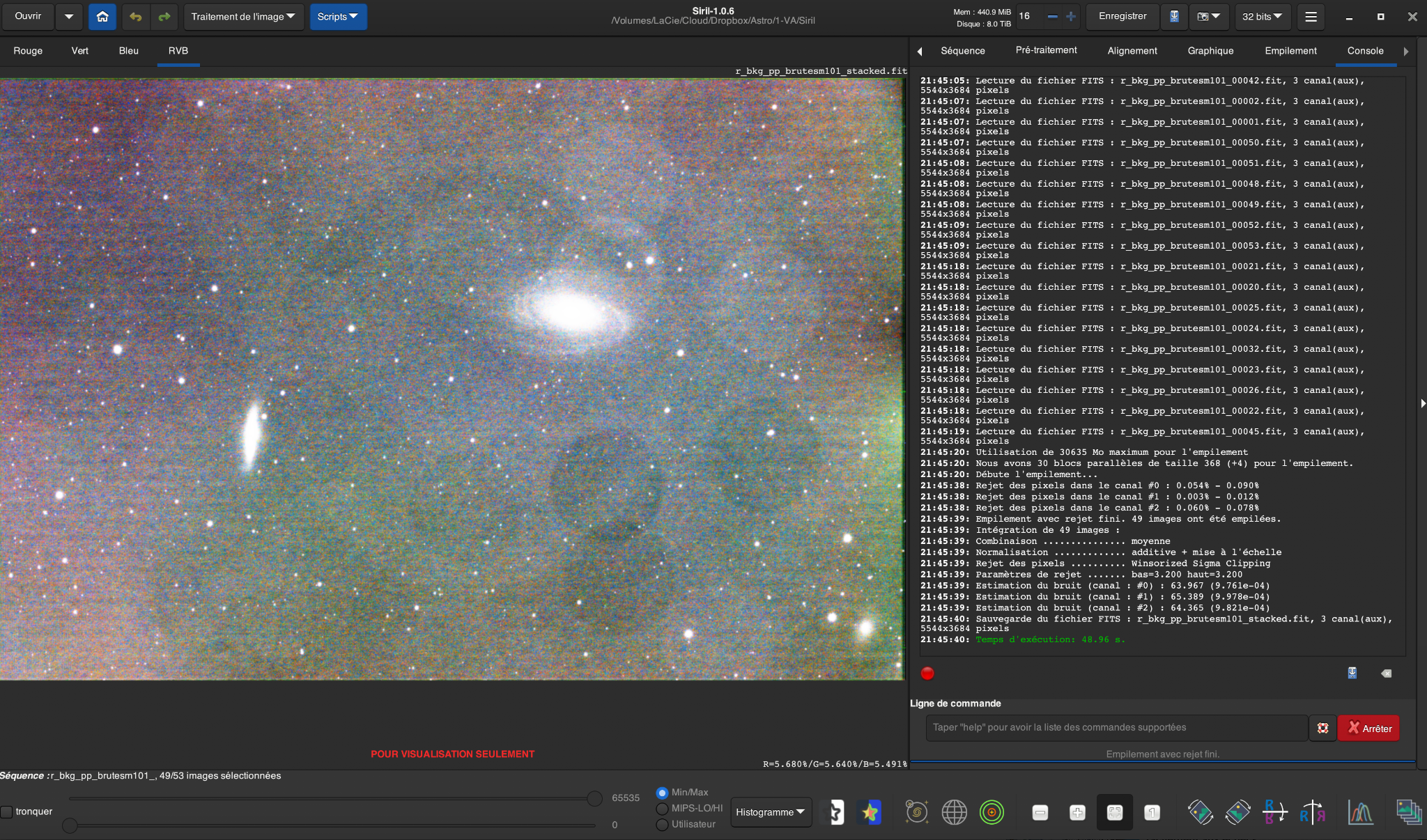

- Olivier-Fantasy
- Messages : 11555
Ps : j'ai eu ça, durant le traitement, dans les deux "versions"... (si ça peut aider ?)

Il m'est arrivé la même chose quand j'avais oublié d'enregistrer mes brutes au format fit mais en png. J'ai du faire une symétrie de mon flat (et de mon dark) pour faire un traitement correct sous Siril (enfin correct pour la luminance, les couleurs sont parties au lavage

Ah !!! Merci, mon sauveur !!!
Effectivement, je viens de vérifier : ma 183C était resté sur PNG... Pffff... Je vais retenter avec une autre cible, faite à la 269 (fichiers fits, j'espère, cette fois) !!... Et je tenterai d'inverser les images de mes darks et flats ((symétrie horizontale ou verticale, tu t'en souviens ? Sinon, je tenterai les deux)...
- Olivier-Fantasy
- Messages : 11555
Bon, j'ai fait "retournement vertical", "retournement horizontal", "retournement vertical + horizontal"... Rien ne fonctionne, toujours les donuts.
Je ne vois pas trop ce qui reste comme option.

Ok, dans Siril... Je l'ai faite dans Gimp... J'essaierai demain
Merci !
EDIT : bon... ça marche pôôô...
Je ne sais pas pourquoi... Je laisse tomber et la prochaine fois, je veillerai à ce que ma caméra sauvegarde les unitaires en FITS... (autre "détail" à préciser aux débutants, ce n'est pas "mieux", c'est "obligatoire").
EDIT 2 : j'ai trouvé la solution !!! Il faut refaire le stack d'images dans SharpCap, en mode "Monitor folder" (et après avoir précisé dans "Setting" qu'on veut que les images soient sauvegardées en fits - car juste le mettre dans l'écran principal, dans la partie caméra, en haut à droite, ça ne suffit pas, il ne le prend pas !!)... Et là : miracle ! SC sauvegarde à nouveau les images, comme si on venait de les prendre, et cette fois : en fits !!!
Donc, c'est bon, tout "matche" avec les flats, et adieu les donuts. Oufs !!!!
