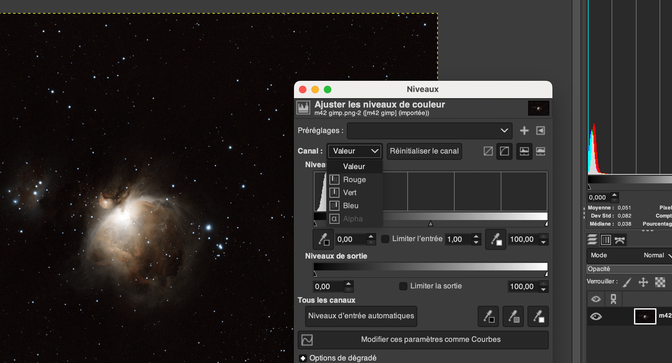

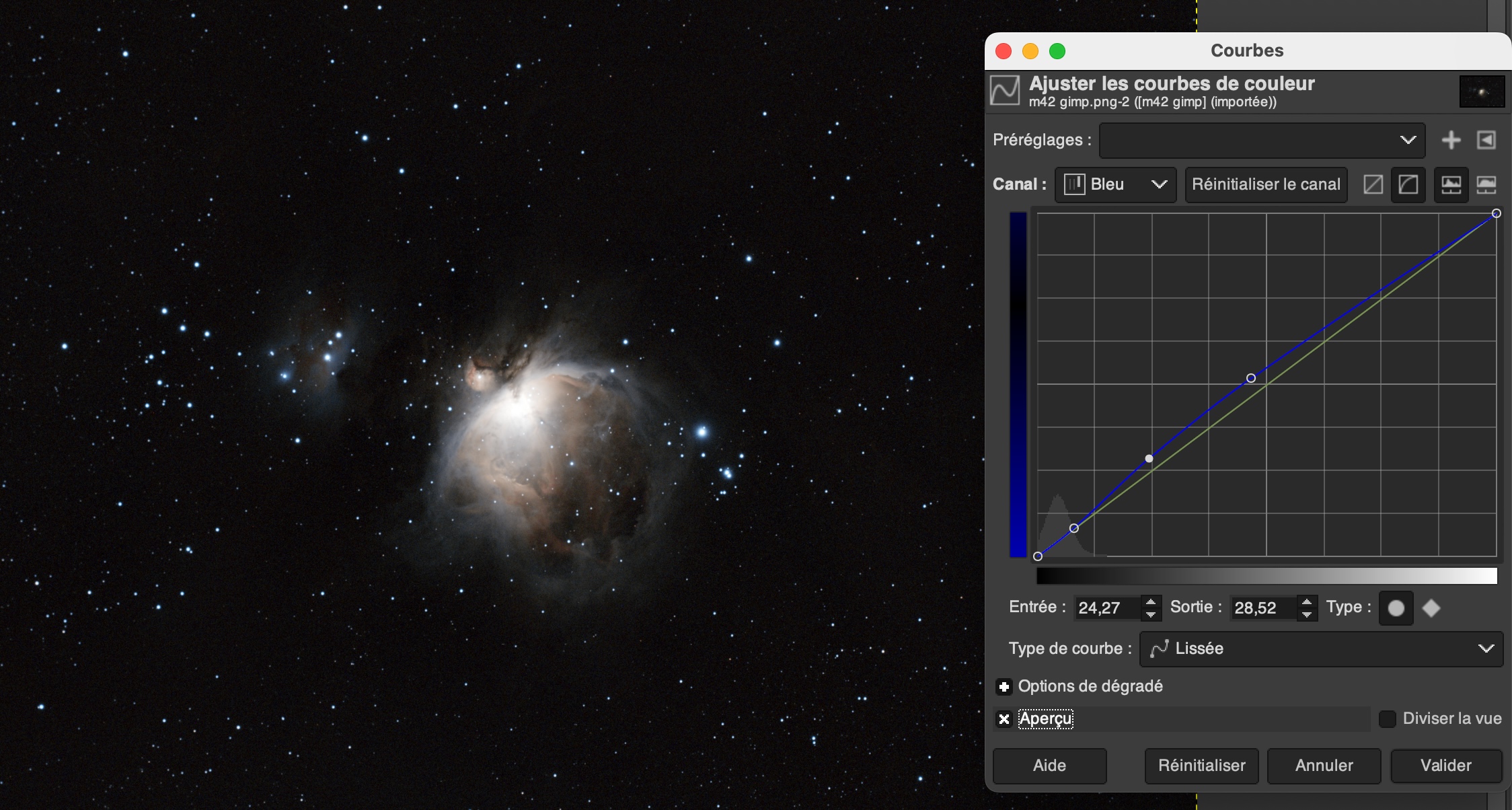

Message par Olivier-Fantasy » 02 avr. 2024, 11:01
Zibou a écrit :
02 avr. 2024, 06:36
Sur Gimp, je n'ai touché qu'aux niveaux et à la courbe. (si @Olivier-Fantasy fait autre chose, je ne suis pas contre le savoir)
Perso, je ne fais que ça aussi...

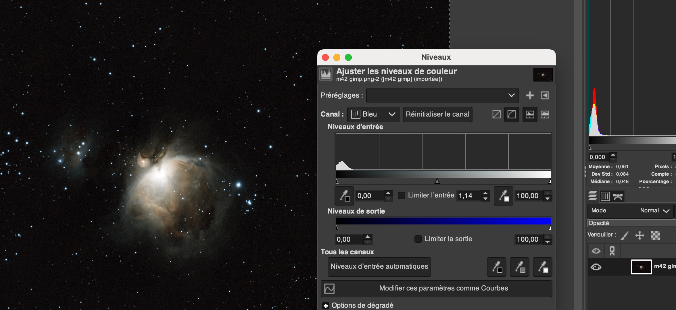

Par exemple, sur ta M42 : je me sers des niveaux pour réaligner les couleurs...
Je remonte tout vers la courbe la plus haute (avant, c'était le rouge, donc j'ai monté bleu puis vert) :
Et ensuite, je me sers des courbes pour booster les couleurs qui en ont besoin, ici le bleu et le rouge, pour retrouver les couleurs qu'on a l'habitude de voir sur M42 :
Eventuellement, un coup de boost du tout avec les niveaux (en RVB, donc toute l'image). Et pour ma part, c'est tout (un coup de denoise, si besoin).
Parfois, il faut créer une zone (avec la "sélection libre") pour booster juste un endroit de l'image. Il y a plein de bidouilles possibles, sans doute, mais je ne sais faire que ça, pour ma part.
