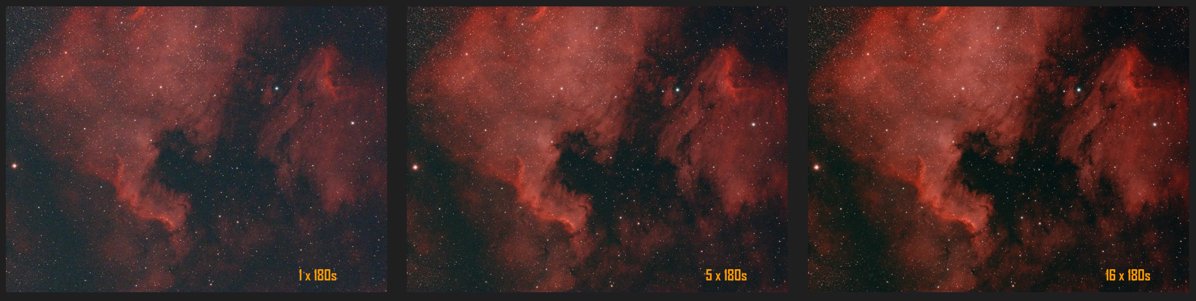

Il y a un blême qlq part, avec la lulu 76, chez moi j’ai ça :
Messages : 11445
Va-y Zibou ! Astrophotos Mark-1
Message par Olivier-Fantasy » 03 avr. 2024, 10:24
Même en save as seen, ça devrait mieux sortir.
Chez moi, filtre NBZ, poses de 180s (en 120s ça passe aussi), save as seen, donc zéro traitement, "comme vu à l'écran" donc :
1 pose, c'est hyper bruité, forcément, mais ensuite ça va mieux... Donc, en traitant l'image, forcément, cela deviendrait encore meilleur.
Tu pourrais partager tes fichiers, le fits de sauvegarde ou les unitaires, comme ça on verra si ça vient des brutes ou... d'ailleurs :mrgreen:
