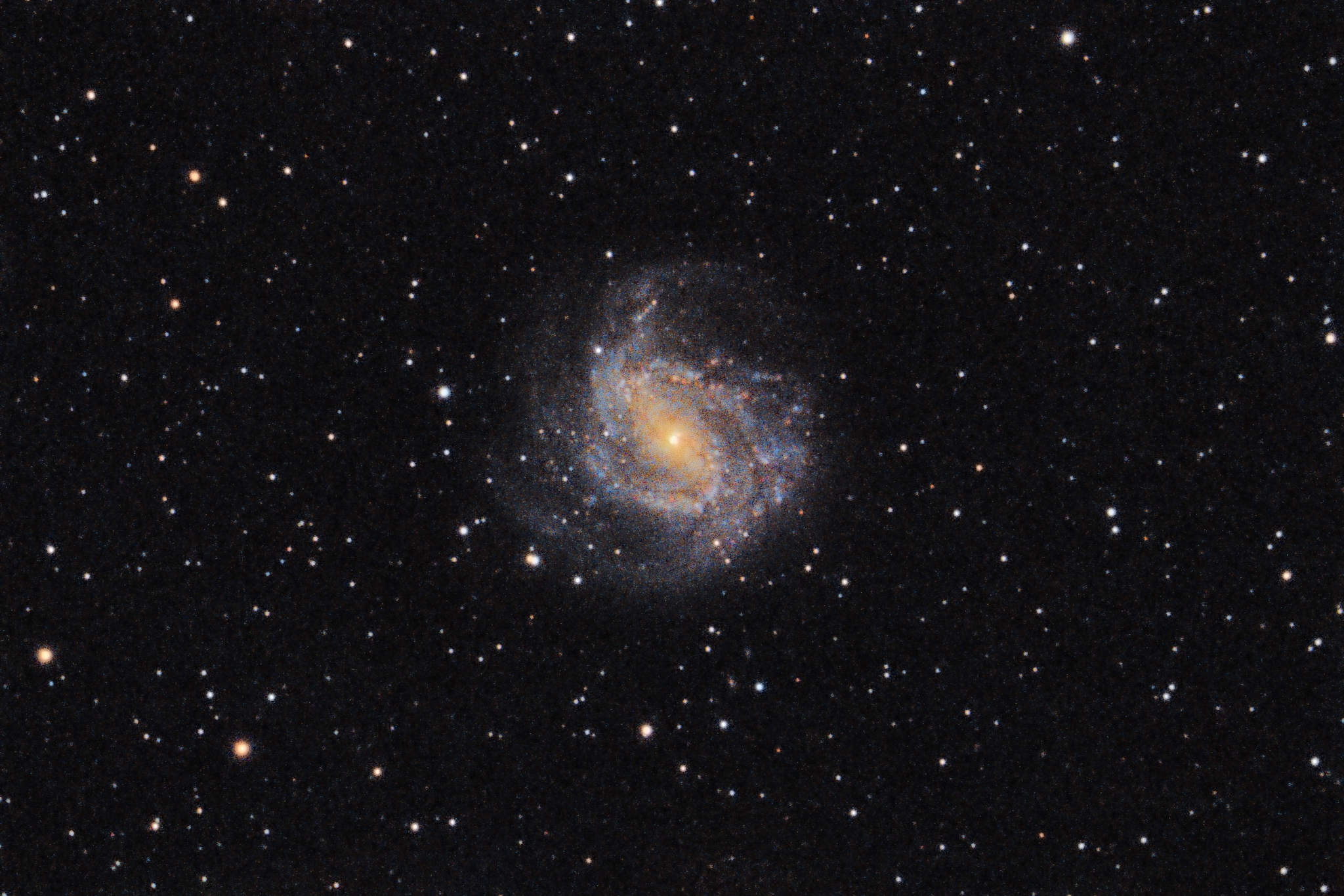

M83 du 23 avril 2021, C9 f/6.1, 294c, filtre IDAS LPS-D2, 43 poses d'une minute (sur 45 au total). La vaillante AVX a fait ce qu'elle a pu.
Voyez-le comme un témoignage de ce que pourrait être cette magnifique galaxie si elle était mieux visible depuis nos contrées nordiques.
J'ai commencé par bien galérer pour empiler cette chose dans SiriL. Les inversions d'axe vertical entre Sharpcap et SiriL sont assez compliquées à gérer (inverser les darks, inverser les flats mais pas les lights).
Comme @Djibi j'avais une dispersion atmosphérique redoutable, avec des étoiles quasiment dédoublées bleu-rouge, et n'ayant pas Pix j'ai fait simple : Astrosurface a une superbe outil d'alignement de canaux RGB qui a fait l'affaire (merci encore @Lucien pour ce soft).
Enfin, l'habituel Startools (et son bleu canard) avec le process habituel (AUTODEV-WIPE-SHARPEN-DECONV-COLOR-SUPERSTRUCTURE-DENOISE)

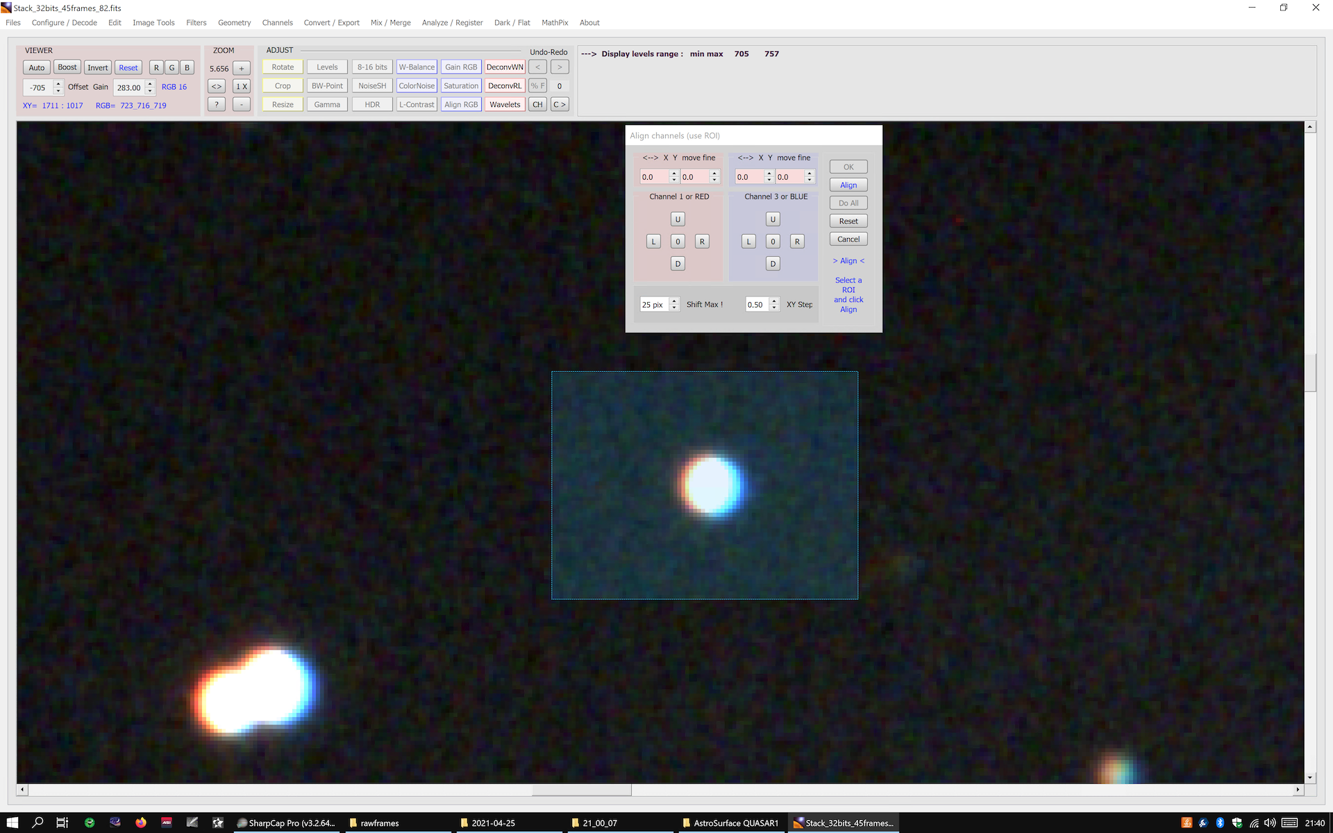

dans le cas présent, c'est vraiment de la dispersion atmosphérique pas du bruit chromatique, il faut donc se bidouiller un "ADC" maison pour re-aligner les couleurs. tu peux re-aligner les couches comme @clouzot avec Astrosurface, la plupart des logiciels de traitement planétaire ont cette fonction, ou en re-alignant les 3 couchesz RGB, je que j'ai fait avec PI mais tu peux le faire avec n'importe quel outil :
- séparer R-G-B
- aligner 2 couleurs sur une 3eme
- combiner R-G-B

Dans mon cas c'était plus simple qu'en bande large (broadband) car l'IDAS a vraiment trois bandes bien séparées sur R V et B, le spectre est discontinu et j'avais vraiment trois "tâches" distinctes pour chaque étoile.
Pour du chromatisme "radial" comme on a pu en parler auparavant, je n'ai jamais réussi avec Startools (qui a pourtant un outil pour ça) mais je me souviens que vous aviez bien réussi avec PI.

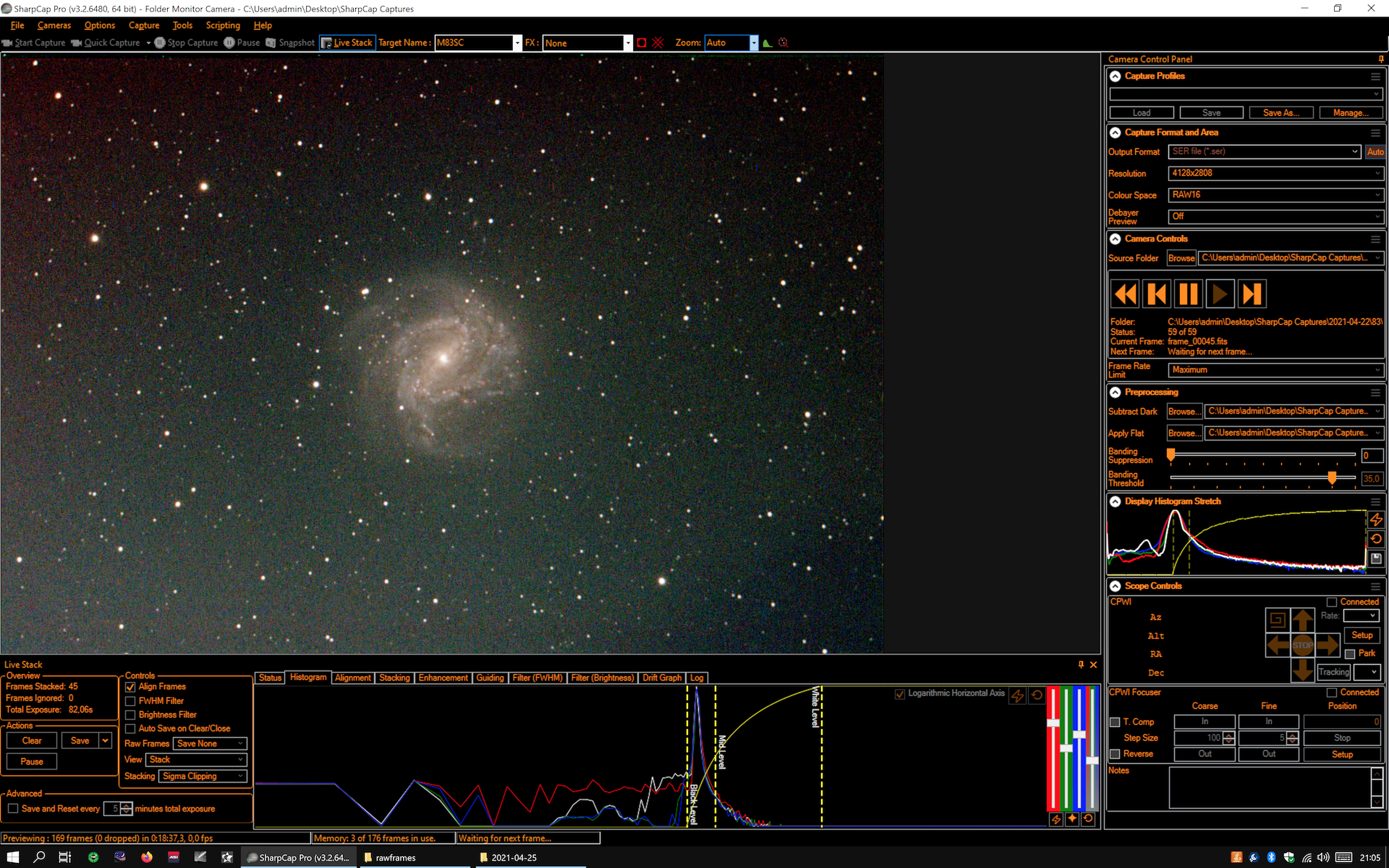

Justement, voilà le retest sans SiriL, avec empilement brut de Sharpcap sur M83, histoire de comparer.
On commence par ré-empiler les brutes avec les darks/flats qui vont bien
Sauvegarde du stack depuis SC, inspection dans ASTAP pour bien voir ce décalage des canaux
Balance grossière puis alignement des canaux Astrosurface
AVANT
APRES
Ce n'est pas parfait mais ça fera le job.

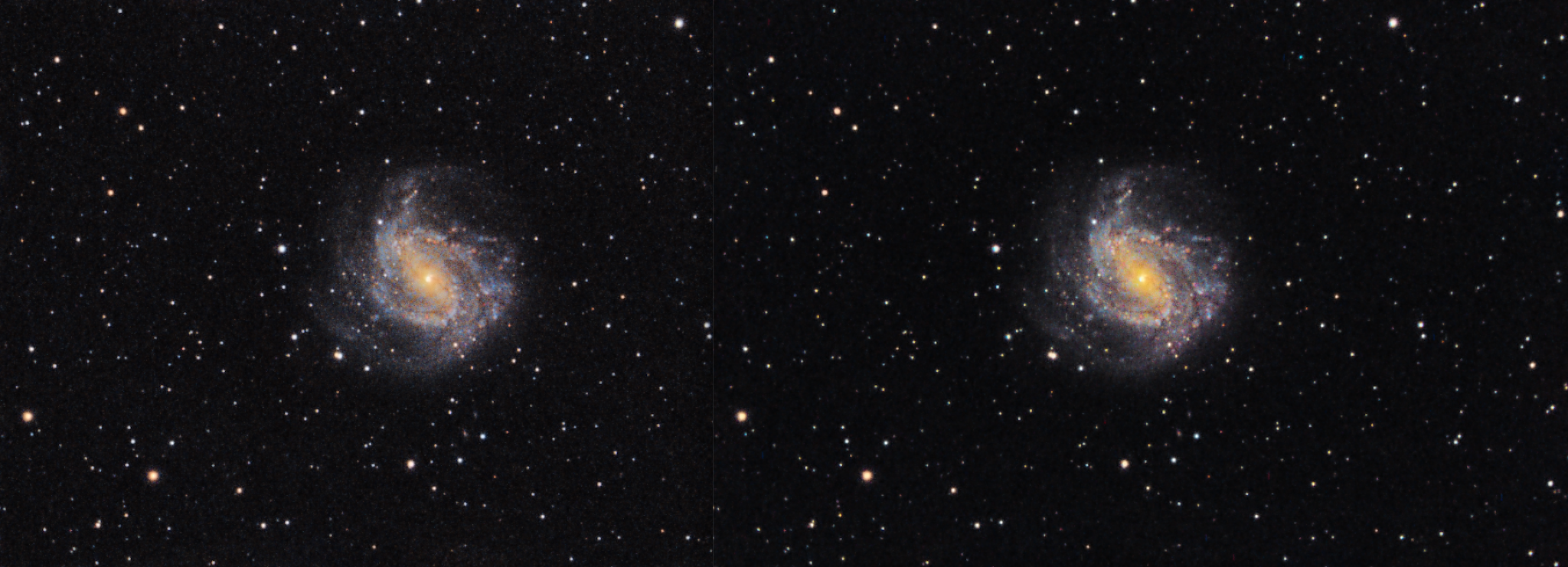

Ouverture dans Startools, j'ai tenté de suivre même genre de process que sur le traitement précédent.
Un truc assez vite visible pendant le traitement, c'est que la "correction cosmétique" de SiriL a un réel effet. J'ai des pixels chauds résiduels que je n'avais plus avec la calibration SiriL.
SiriL nettoie aussi pas mal le gradient, qu'il faut sinon faire avec WIPE et ses limites.
Dans l'ensemble la différence n'est pas flagrante, mais tout ça peut s'expliquer par plusieurs causes :
- déjà, les brutes sont bien pourries, de base. Si gain il y a, ce sera quand les images le permettent.
- je n'ai peut-être pas suivi exactement le même process Startools. Je fais toujours au feeling, ça a pu/dû varier.

Message par Olivier-Fantasy » 25 avr. 2021, 22:33
Top !!
Si on a sauvegardé le fits, à la base, inutile de faire tes première manip, non ?
(le décalage des couleurs est incroyable - et super bien corrigé par le logiciel, à la suite !)
Par contre, tu vois plus de bruit dans quelle image ? Droite ou gauche ?
Messages : 16583
Les Photomoches® de Clouzot
Message par clouzot » 25 avr. 2021, 22:42
25 avr. 2021, 22:33
J'ai p-e un peu mieux / moins mal géré le DENOISE final dans la seconde version effectivement... Dur de comparer en fait.
:D Ah ben oui, carrément, je trouve que la seconde version (à droite) est bien meilleure (pour le fond de ciel et la netteté de l'image en général, galaxie y compris).
Après, difficile de dire quelle version de la galaxie elle-même est mieux. Pour moi, ça se vaut (mais les AP ont l'oeil pour des détails que seuls eux voient... donc, ils verraient sûrement des trucs que je ne vois pas).
Bref, ça me rassure sur StarTools (car SiriL, j'aime moins).
