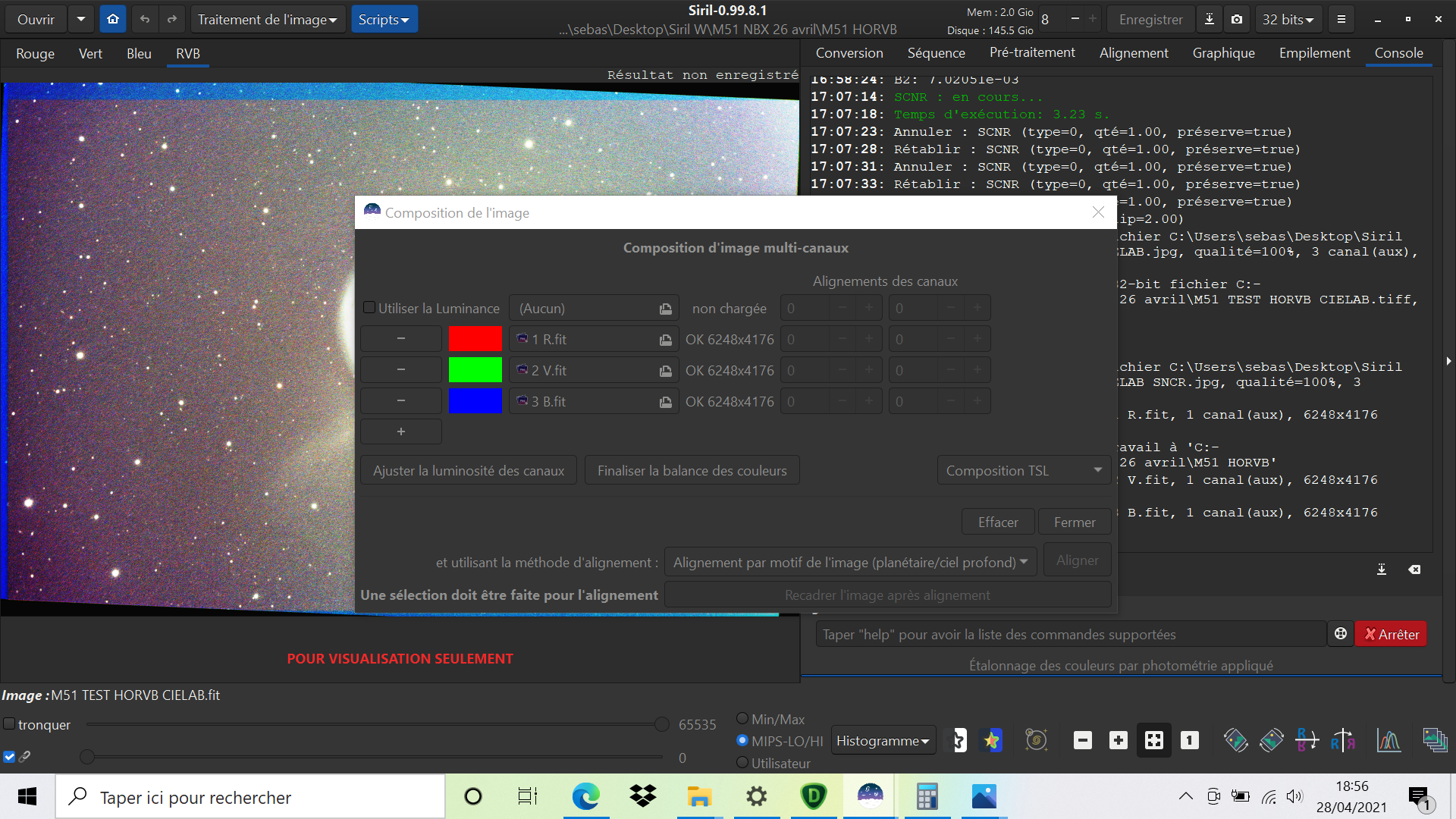

Ensuite récupération des couches Ha et OIII avec le script de Siril.
Puis à partir du fichier précédent déjà empilé de M51 (mixage 31 mars et du 18 avril), j'ai séparé les canaux RVB avec Siril

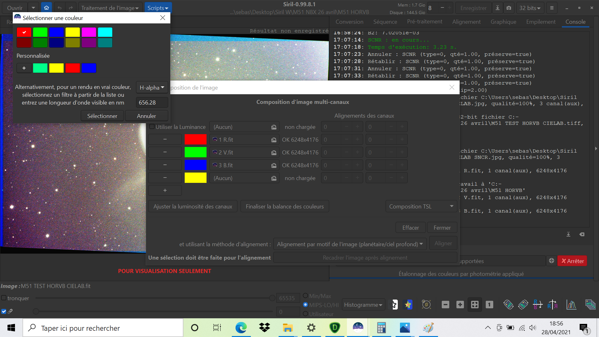

Puis recomposé les 3 canaux
Et ajouter les deux nouveaux : Il faut cliquer sur le +
Le Halpha (Siril propose automatiquement une longueur d'onde que l'on peut modifier en fonction de son filtre), il faut cliquer sur le rectangle coloré
Et OIII (Là encore Siril propose automatiquement une longueur d'onde que l'on peut modifier en fonction de son filtre et modifie la couleur du rectangle lorsqu'on clique sur Sélectionner)
Résultat comparatif

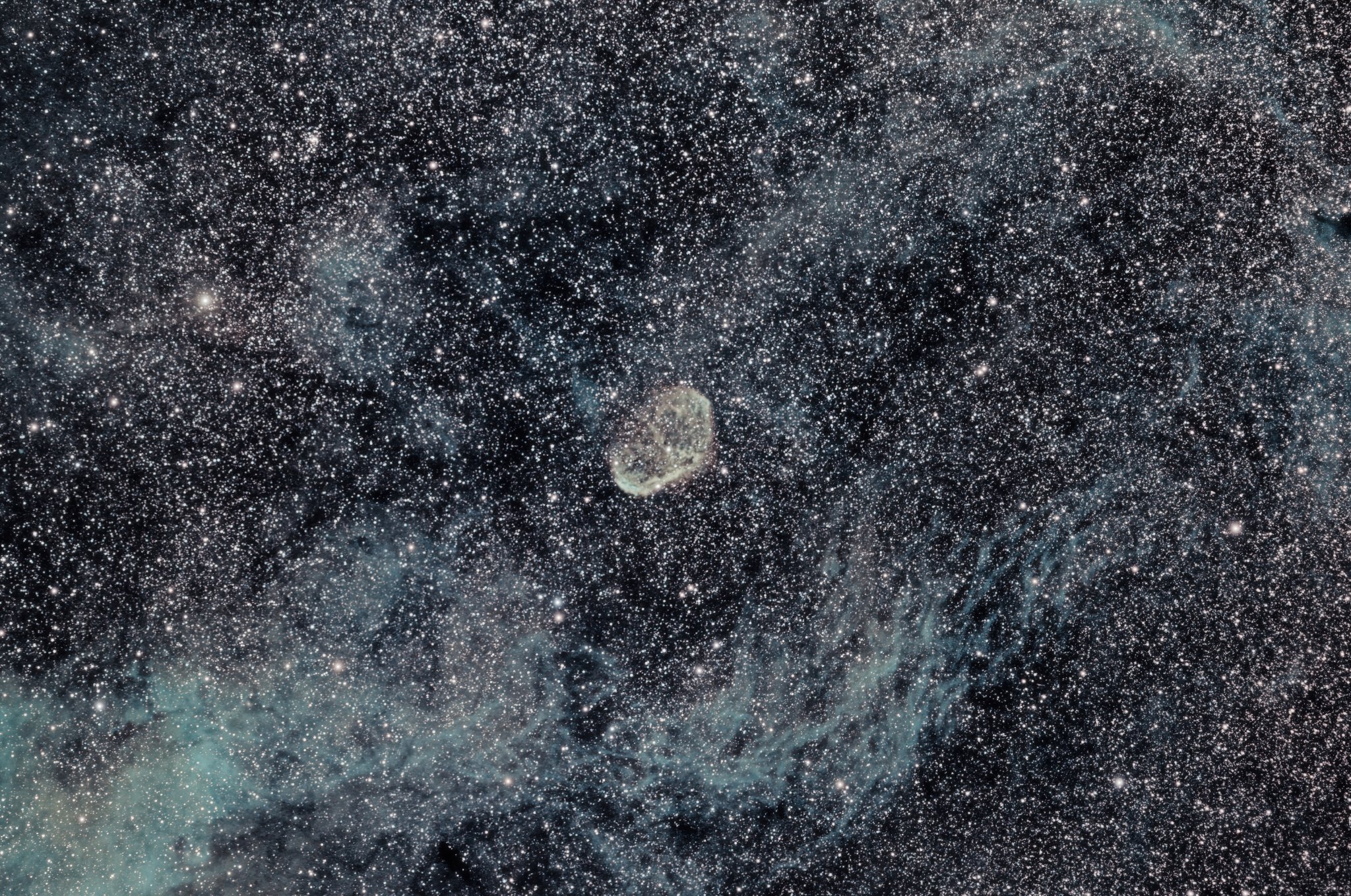

Ensuite, ajout des prises de 120s : 31 frames sur le Croissant, 61 sur SH2 129.
Petite extractions Ha - Oiii et S – Oiii des 2 sessions et recombinaison des Oiii avec Siril puis traitement HOO et SHO avec Siril et un passage sous Denoise.
Soit :
- Canal S : 3720s
- Canal H : 10800s
- Canal O : 14520s
Version HOO Uniquement sous Siril et Denoise
Elle passe pas fichier trop gros
Version SHO Uniquement sous Siril et Denoise
Elle passe pas non plus
Puis un test avec traitement complet sous Startools en partant des couches S H O non traitées (uniquement un pré-traitement sous Siril). Utilisation de la fonction "Composite" et voici quelques versions finales en jouant avec le module Color :
Constancy
SHO
SHO OHS
Legacy

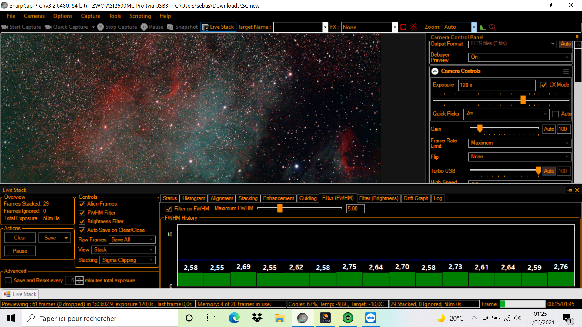

Fruit de ma sortie jardin de cette nuit entre 0h30 et un peu plus de 4h du matin avec exactement le même set up qu'avant hier.
Ecran Sharpcap : FWHM assez stable Echantillonnage à 1.88
111 frames de 2min (mais j'ai viré les quelques dernières car le ciel était en train de virer au bleu progressivement et les courbes se décalaient).
- Extraction des canaux S et Oiii
- Ensuite j'ai mixé le tout avec les 10 images de 2 minutes prises le 12 mai avec le NBX, donc ca manque cruellement de Ha niveau RSB (juste 20min) contre 3h20 de S et 3h50 d'Oiii.
Prétraitement et traitement avec Siril + un coup de denoise et sharpen
Version HOO
Version SHO d'inspiration perso :P
Prochaine sortie je referai du Ha pour voir de quel ordre ça améliore (ou pas) le rendu.
Un peu de repos aujourd'hui ne me fera pas de mal :whistle:
