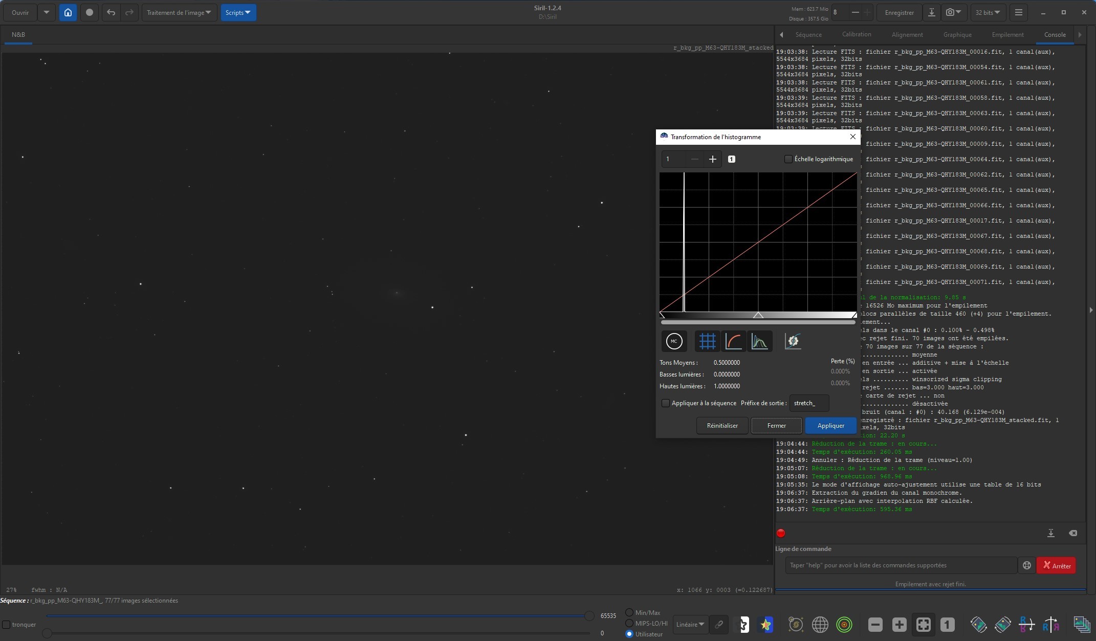

La sortie Siril :

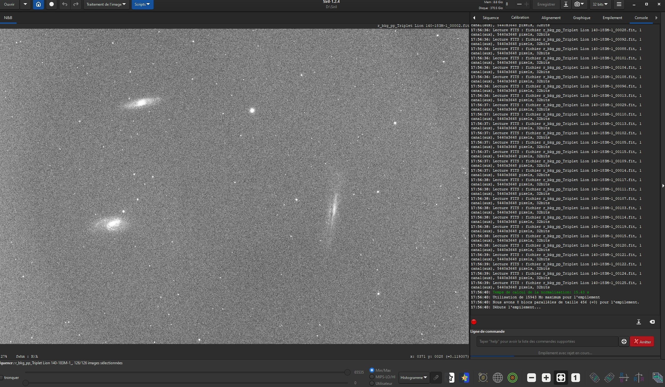

Pourtant, avant empilement, ça a l'air d'aller :

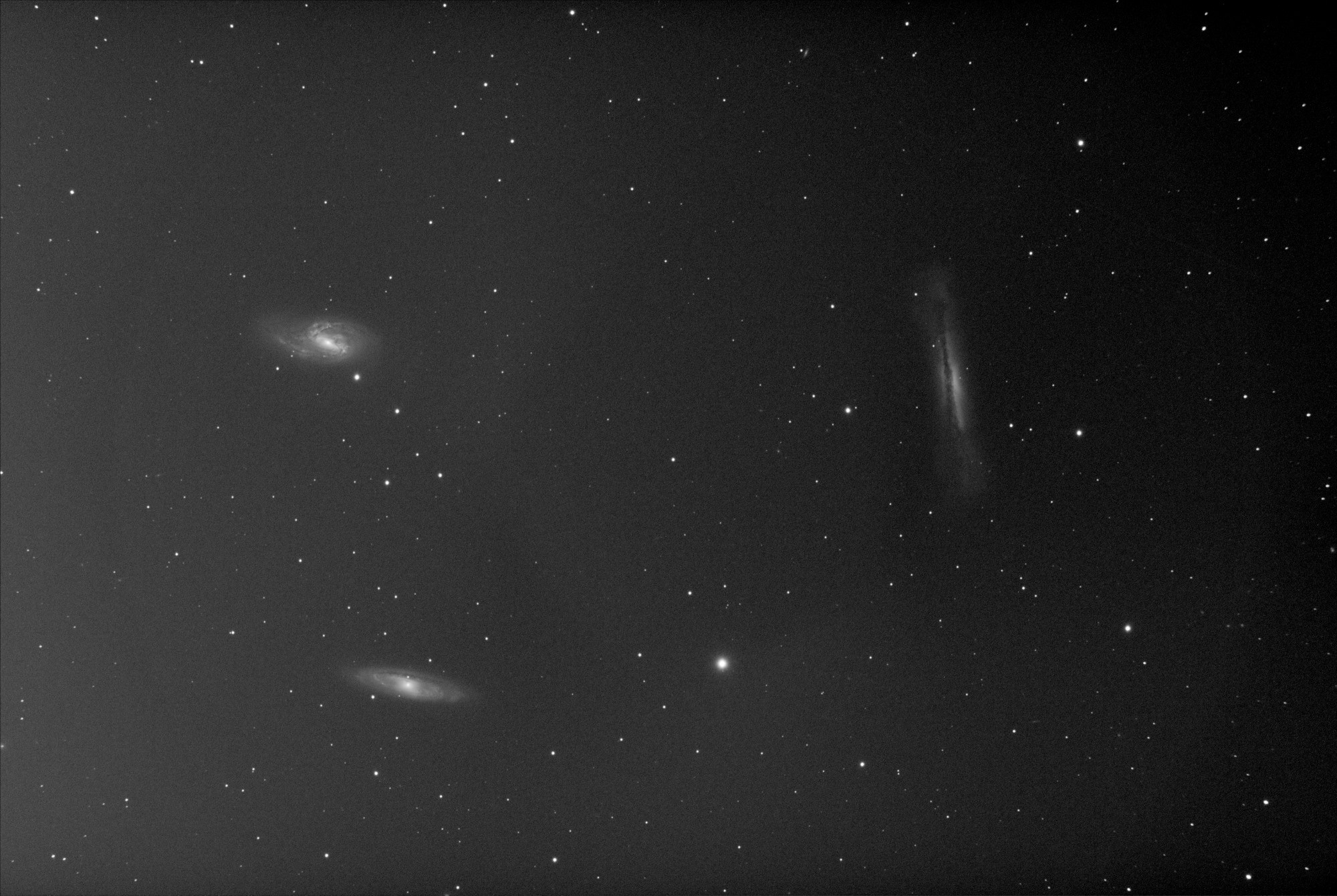

L'image mono (470x30s, donc 3h55 d'images)

Alors, j'ai un stock d'images à traiter mais un peu la flemme - même si c'est loin de l'astrophoto, c'est du "boulot" quand même : moins passionnant que passer la soirée à regarder les étoiles :P
Alors, j'ai 50mn d'images sur le Tournesol (M63) prises le 30 avril dernier avec la QHY183C... et 56mn prises en mono avec la QHY183M, hier soir.
Voyons ce qu'on peut en faire...
Déjà, bonjour la tête de l'image couleur, en linéaire, avant la montée d'histo !!! Quand je vous dis que mon ciel "éclaire" ! :D
Bref, j'en arrive à ça (50x60s, avec la QHY183C, filtre L3) en sortie de Siril :
Passons à l'image mono : ooops, le vieux donuts !! A mon avis, il doit y avoir une crasse sur le capteur, c'est vrai que je n'ai pas vérifié (mes caméras sont propres, mais celle-ci est d'occase, donc passée dans d'autres mains... peut-être moins à précautions).
Merci les flats !!!
Malgré tout, le donuts se voit encore un peu... et j'ai de la trame (ça, j'avais vu hier soir - cela m'arrive souvent en mono) :
Un petit coup d'anti-trame (merci Siril, super outil !) :
48s en mono, c'est top ! J'ai bien fait de viser "entre 30 et 60s" (à 60s, le ciel devient comme on a vu au-dessus)...
L'image mono sortie de Siril (70x48s, donc 56mn, QHY183M + filtre L3) :
L'image couleur alignée sur la mono, pour comparer les deux :
La mono dans PS :
Et en prenant juste la couleur de l'image couleur (calque en mode... "couleur" :P ) :
J'aplatis l'image, je la sauve... et j'en fais une starless dans Siril (bien pratique, ça, vu qu'il fait automatiquement le masque d'étoile !) :
Et voilà le résultat, une fois la starless un peu boostée dans PS, puis les étoiles remises par-dessus (recadrée, juste pour l'esthétique, avec les deux petites galaxies autour) :
M63, TS140, QHY183C (50x60s) + QHY183M (70x48s), filtre L3 - [106mn en tout]
La même croppée un peu plus :
Mes étoiles ne sont pas topissimes, mais ça vient de mon image mono d'hier soir (pas hyper rondes, je ne sais pas pourquoi, car la FWHM était d'environ 3.5 mais avec des pics autour de 5... peut-être ça ?).
Bref, faut pas trop zoomer. Mais bon, ça reste mon meilleur tournesol, je pense - même s'il est loin des beautés provinciales ;)
