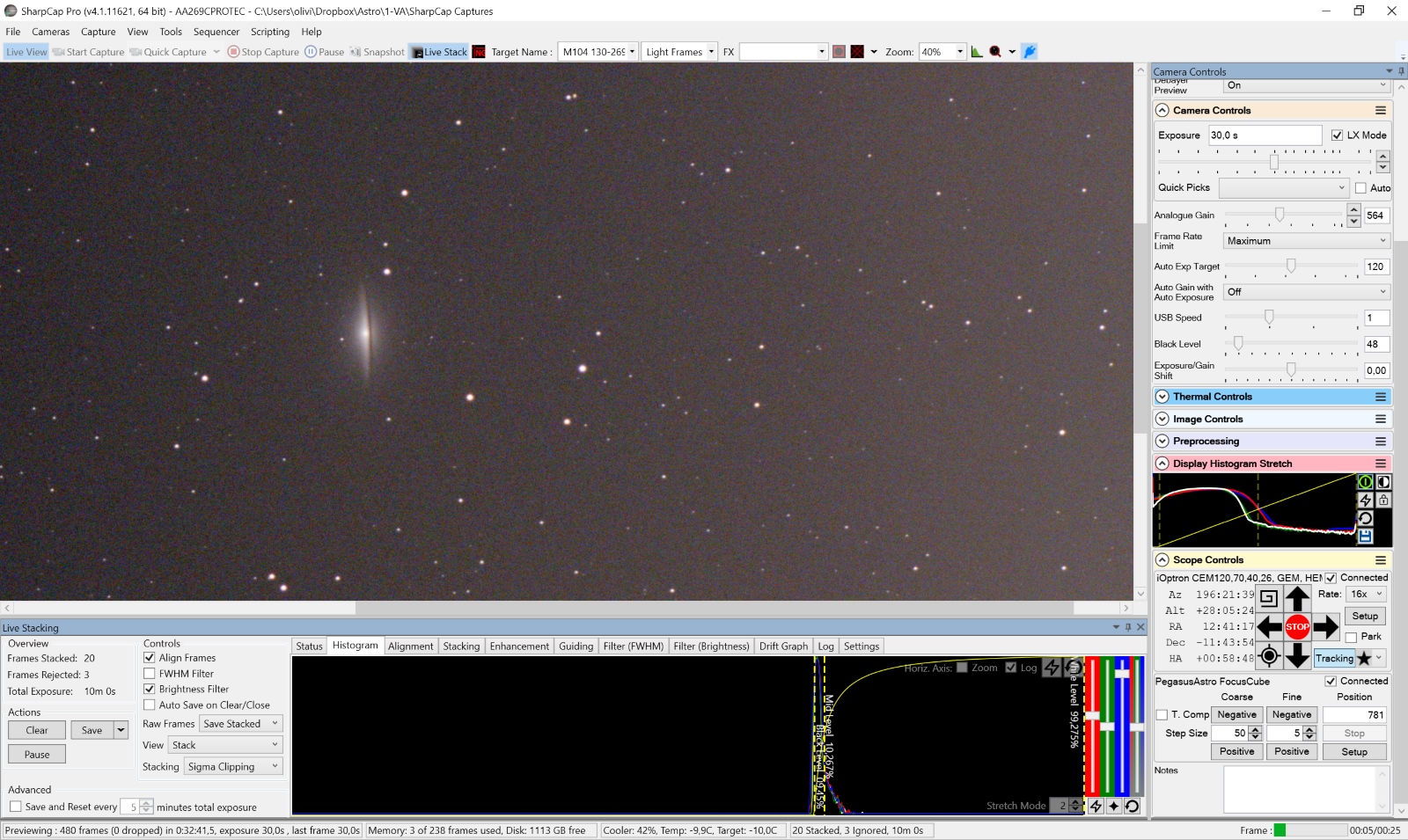

Message par Olivier-Fantasy » 10 mai 2024, 00:30

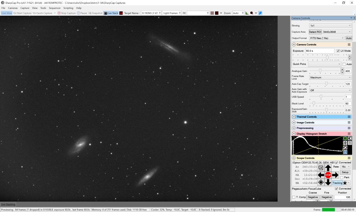

Un coup d'oeil au Triplet du Lion, j'ai failli le louper, avec cette météo !
8x60s
Le guidage est terrible ! Mais bon, ça tient la monture droite, donc ça va...
Capture d'écran 2024-05-10 002741.jpg (291.19 Kio) Consulté 2226 fois

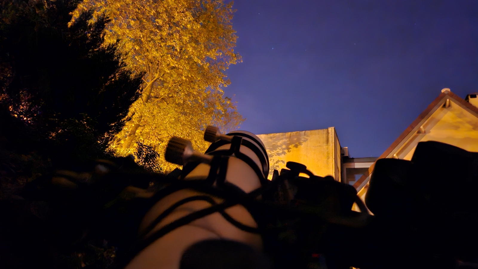

- J'ai aussi pensé au reflet de la façade blanche du voisin : M42 et le Cheval sont juste au-dessus, comme M104... Mais le Triplet est décalé de 45°... Toutes ces cibles sont assez basses, je vais en faire une autre située plus haut et si possible à l'écart de la façade (pas facile, c'est mon "champ de tir").

Alors, direction M106 : plus de façade... pour vérifier si c'est ça qui me colle un halo en reflétant dans le pare-buée de ma lunette.
Trop grand changement d'angle, ça n'a pas plus au Pegasus (l'alim, qui est très sensible aux câbles qui bougent... comme lorsqu'on regagne la position d'arrêt, en fin de session, ou ici, quand on vise loin de là où on était avant).
Bref, tout à planté... La monture s'est coupée. J'ai tout éteint, tout redémarré et, coup de bol, la monture a retrouvé là où elle s'était arrêtée, l'a dit à Stellarium, etc. Tout est reparti comme s'il ne s'était rien passé :P Ouf !
M106, 8x60s... et toujours le même halo, au même endroit :
Capture d'écran 2024-05-10 012214.jpg (474.78 Kio) Consulté 2221 fois
Ce n'est donc pas la façade. Mais c'est quoi, alors ??? :?

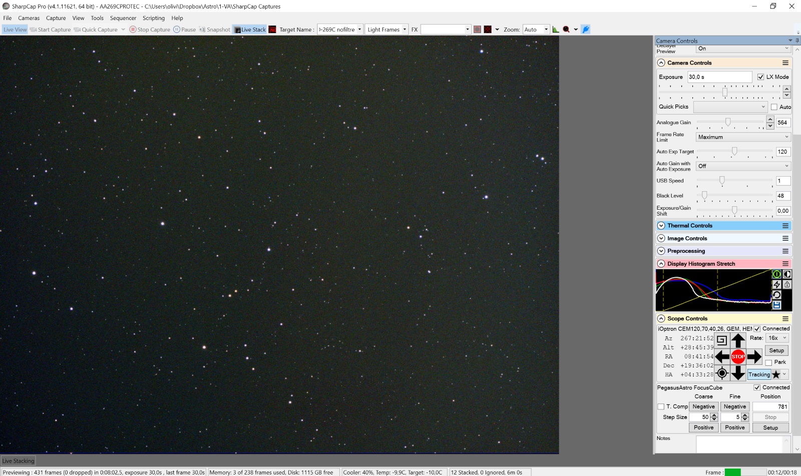

Est-ce que tu peux préciser où se trouve le halo ?
C'est le "rond" grisâtre qui est tout autour de l'image et qui augmente avec le temps de pose...
Capture d’écran 2024-05-10 122202.jpg (155.47 Kio) Consulté 2178 fois
Si je te passe l'image en mode "Histogramme" dans Siril, ça saute aux yeux :
Capture d’écran 2024-05-10 122337.jpg (302.51 Kio) Consulté 2178 fois

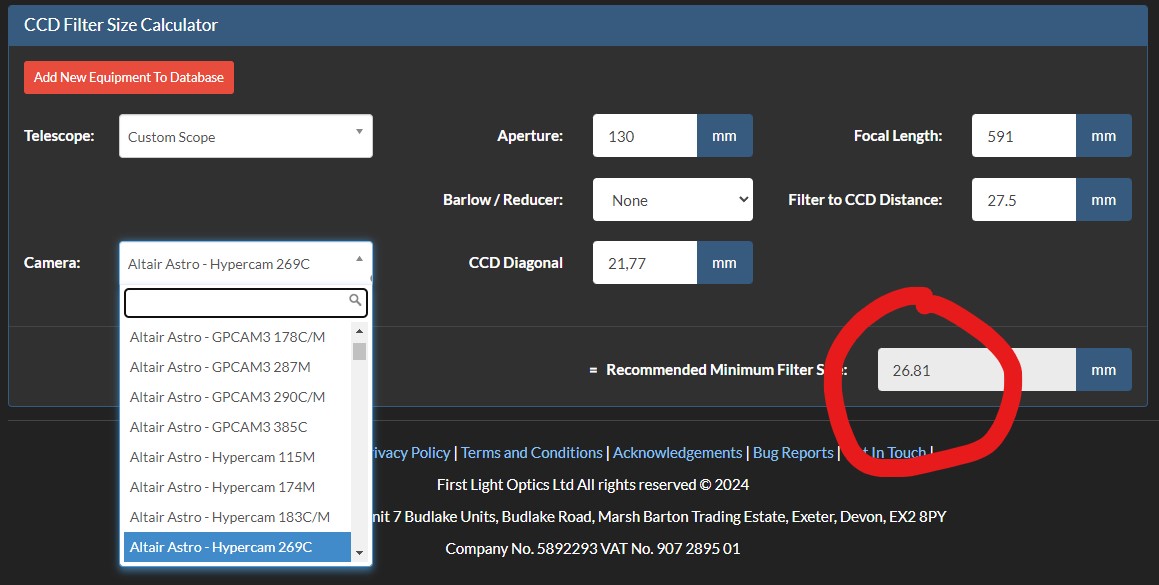

Calculateur de taille de filtre : https://astronomy.tools/calculators/ccd_filter_size
Ma TS130 avec son réducteur, 591mm de focale, et la caméra la plus "large champ" que j'ai, la 269 :
Capture d’écran 2024-05-10 205947.jpg (112.53 Kio) Consulté 2552 fois
Taille de filtre nécessaire : 26.8... sachant que mes filtres sont des 1,25 (31,75mm). Ça passe large.

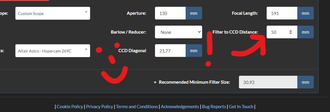

Même en mettant le filtre à 5cm du capteur, ça passerait encore :mrgreen:
Capture d’écran 2024-05-10 210036.jpg (57.69 Kio) Consulté 2552 fois

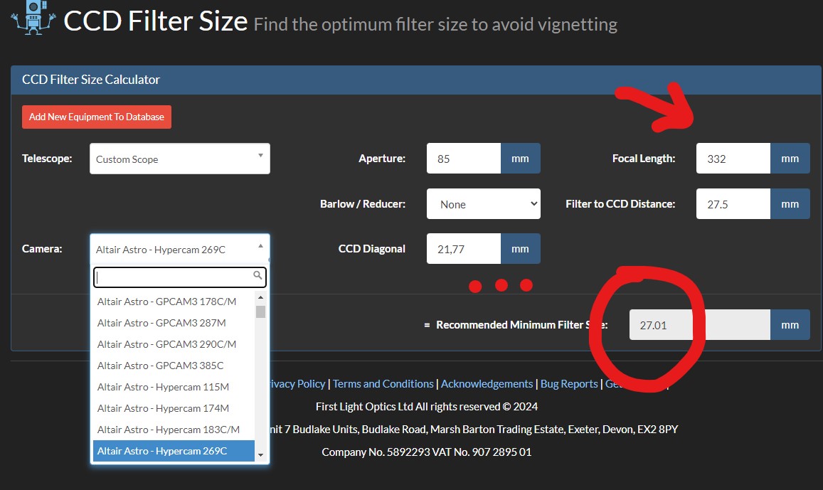

Essayons avec la TS85, 332mm de focale, champ extra large, avec la 269... Ben ça passe toujours aussi bien !
Capture d’écran 2024-05-10 210205.jpg (130.74 Kio) Consulté 2552 fois
Sachant qu'en plus, sur la TS85, je n'utilise que des filtres 2" (car ils n'existent pas en 1,25"...). Donc, le cerclage noir que l'on voit sur mes flats ne vient pas de là non plus.
Et avec un C9 à f/6.3 (j'en ai eu un, tu t'en souviens), donc 1480mm de focale grosso modo, et une 294 (j'en ai eu une aussi : ma première caméra)...
Capture d’écran 2024-05-10 210517.jpg (137.38 Kio) Consulté 2552 fois
Aucune chance de vignetter avec des filtres 1,25 en les mettant dans un tiroir à filtres ou une roue à filtres : 17,5mm de retrait de capteur au nez de ta caméra + 10mm en moyenne, si ton tiroir ou RAF en fait 20mm de large = le filtre est à 27,5mm du capteur - mais on a vu que même si on le mettait à 5cm, ça passait encore ;)
Par contre, le C9 pourrait bien vigneter pour raison de construction, il me semble avoir lu ça quelque part, quand j'avais un C9... une limite due à comment ils sont fabriqués.
Bref, pour ce qui me concerne, si ça ne vignette pas à cause du filtre, d'où mon idée que ça vienne du porte-oculaire trop étroit... Mais ce cerclage n'explique toujours pas pourquoi j'ai une trace grisâtre sur mes dernières images, alors que je n'ai jamais eu ça avant (avec le même matériel).
Et pour l'hypothèse de la "fuite de lumière", j'ai tout inspecter cet aprèm... Tout est comme d'habitude, donc je ne vois pas ce qui peut provoquer ça (qu'y a-t-il de différent maintenant, alors que je n'ai touché à rien ?). Mystère...
Voilà voilà.

Attention pour tes calculs @Olivier-Fantasy , le diamètre utile pour un filtre 31,75mm est plutôt autour de 26mm ;)
Messages : 11000
Les Fantaisies d'Olivier !
Message par Olivier-Fantasy » 10 mai 2024, 23:09
Caprice a écrit :
10 mai 2024, 22:06
Ok, donc avec mes "26,8mm conseillé" cela frotte peut-être un peu ! Faudrait que j'essaie sans filtre, pour voir... Mais cela n'explique toujours pas pourquoi j'aurais ce halo grisâtre et grandissant avec le temps de pose. L'hiver, je pensais que c'était du givre, mais là ça ne peut pas être ça... Ou alors, ce serait le capteur qui givre (?) mais quand même pas sur 2 caméras de 2 marques différentes...

Je teste donc la caméra (269C) en direct sans filtre, juste le réducteur de focale... pour voir si j'ai le fameux cerclage.
M44, 6mn (12x30s), sans filtre
Capture d'écran 2024-05-10 234938.jpg (476.96 Kio) Consulté 2528 fois
Et en 8mn (save as seen) :
A vue de nez, ça a l'air propre...

Malgré les voiles dans le ciel, je vois bien les étoiles, donc je me pose un moment sur M104... Mais j'arrive sûrement un peu trop tard, elle doit être au raz du toit...
10mn (20x30s)
A moins que ce soit le reflet de la superbe façade blanche ?...
C'est déjà étonnant que j'arrive à la voir :P

Message par Olivier-Fantasy » 11 mai 2024, 00:25
M104, Altair 269C, sans filtre, 30x30s (15mn)
Toujours cet espèce de schéma bizarre: un coup de phare d'un côté et un arrondi noir de l'autre... :doh:
