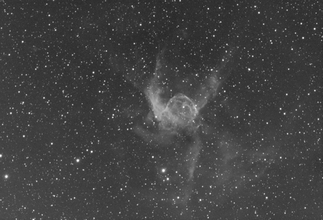

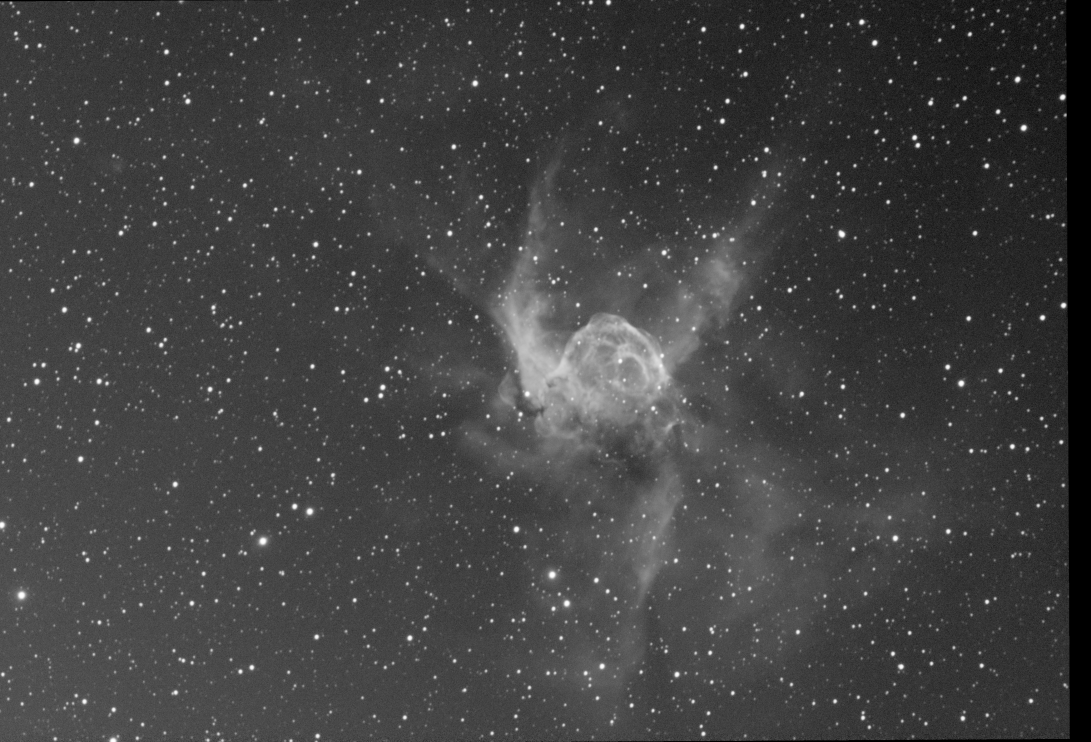

Une demande d'assistance : hier, j'ai rechargé mes deux stacks du casque de Thor, sauf que je ne sais pas trop quoi en faire tel quel.
Il y a 2-3h de signal dans chacune, péniblement capturé sur plusieurs soirées en mode automatique pendant l'apéro, le dîner ou la gestion familiale. En tout je pense 30 x 300s (!) par couche, donc je pensais que ce serait amplement suffisant pour en sortir une photomoche.
Eh ben non. Il semble que malgré tout, le signal de cette nébuleuse soit trop faible par rapport à mon fond de ciel de centre-ville. Impossible de tirer sur l'histo dans Siril sans tout faire déborder de partout. Impossible d'en faire une composition correcte également.
Voilà les deux couches dont je dispose actuellement, réempilées dans Siril et alignées entre elles, affichage en auto-histogramme.
La couche Ha
...et la OIII
Si je lance une composition par couches, j'obtiens un truc affreux tout magenta y compris le fond de ciel.
Si vous aviez ces deux stacks, vous procéderiez par quoi ensuite ? Rajouter du signal en Ha parce que visiblement trop faiblard ? Faire une couche SII ? Une luminance (on voit rien depuis chez moi) ? Un peu de RVB pour faire une référence de couleur ?

les voici : https://1drv.ms/u/s!AmemdJT-7GC6hCB0qHV ... l?e=Gh8Fgv
le 0001 c'est Ha, le 0002 c'est OIII. Chaque filtre est en 7nm donc pas spécialement étroit (et avec un ciel urbain, ça n'aide sûrement pas).
Selon ce qui ressort des tests, je peux faire d'autre captures (SII, L, R V B...) sans trop de problème ces jours-ci, météo aidant. L'objet est visible à peu près 2h par nuit de chez moi, par contre...

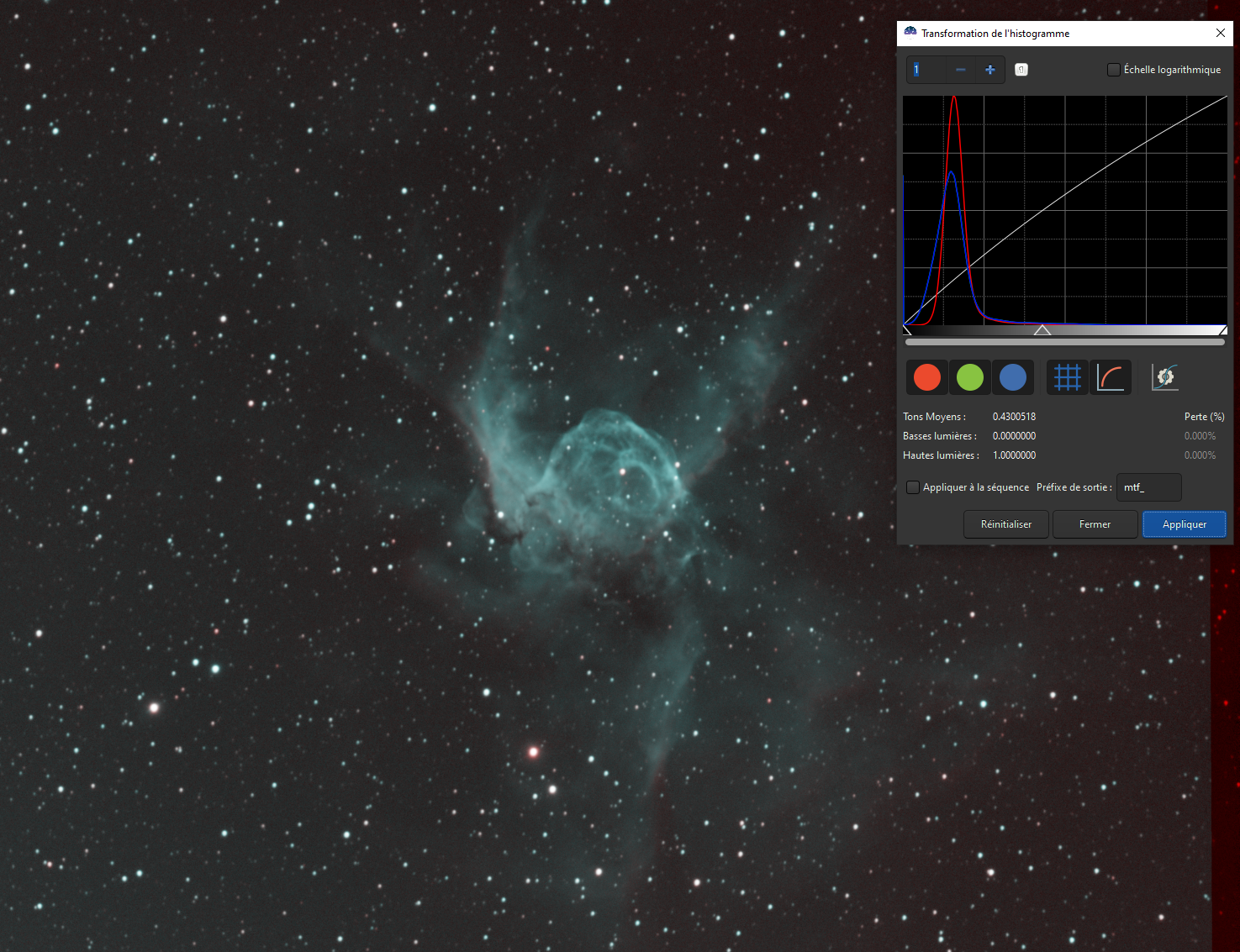

En assemblage HOO sous Siril, il y a déjà de quoi faire @clouzot ;)
exemple vite fait:

Merci, ben alors je dois avoir un problème avec mon Siril, parce que ça ne me sort pas du tout ça !
C'est quelle procédure ? RGB composition avec R = Ha, V = B = OIII ? Un linear Match avant ?
Partage de fichiers pré-traités
Message par Caprice » 24 janv. 2022, 12:18
Sous Siril j'ai fait :
- Composition RVB
-- R = Ha
-- V = B = OIII
- Etalonnage des couleurs
-- Neutralisation du fond de ciel
-- Balance (même zone)
- Transformation de l'histogramme
- Recadrer en utilisant la couche verte
- Transformation ASINH
- Extraction du gradient
Ce qui me donne ça
Le reste est un peu de triturage Toshop maison "classique" ;)
Message par clouzot » 24 janv. 2022, 12:25
Merci @Caprice parce que je ne voyais pas comment faire ressortir autant le rouge (déjà qu'il y en a peu...)
