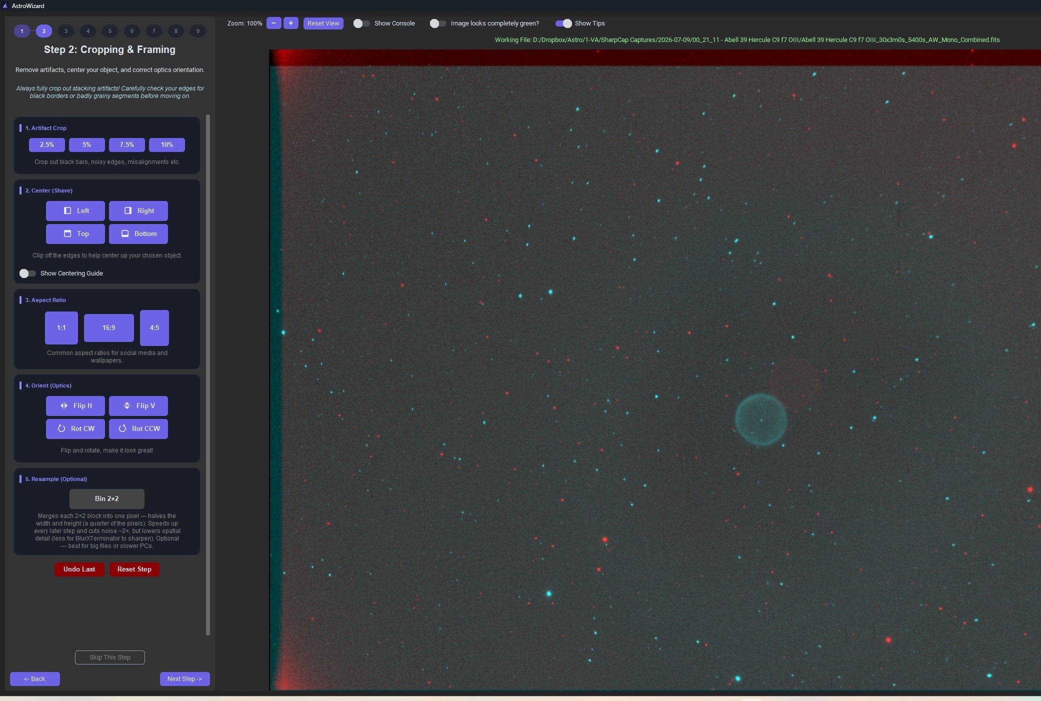

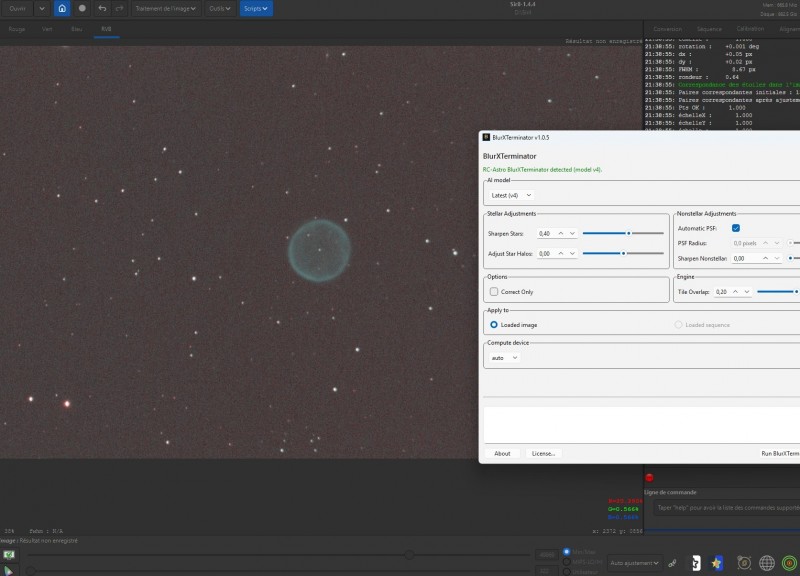

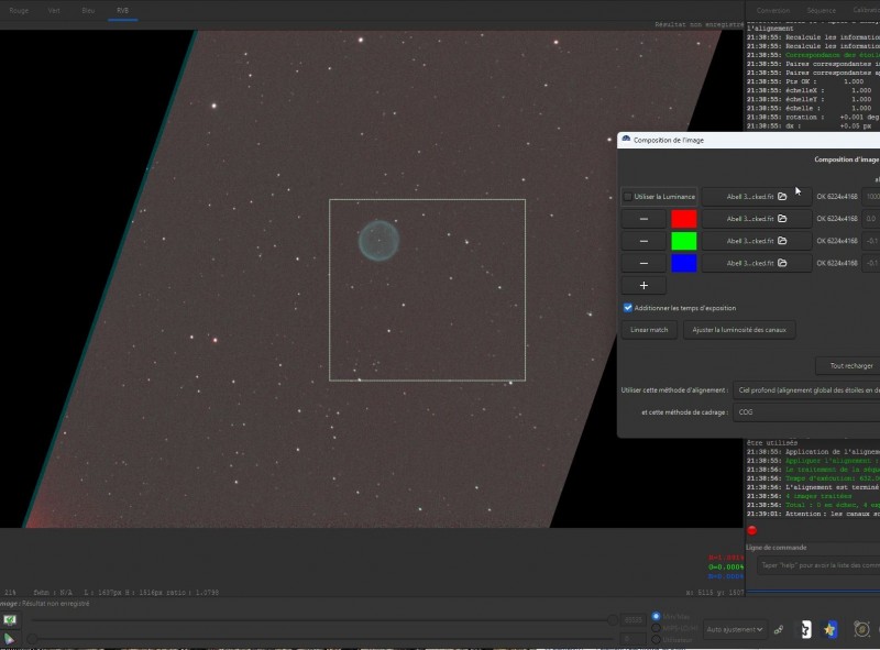

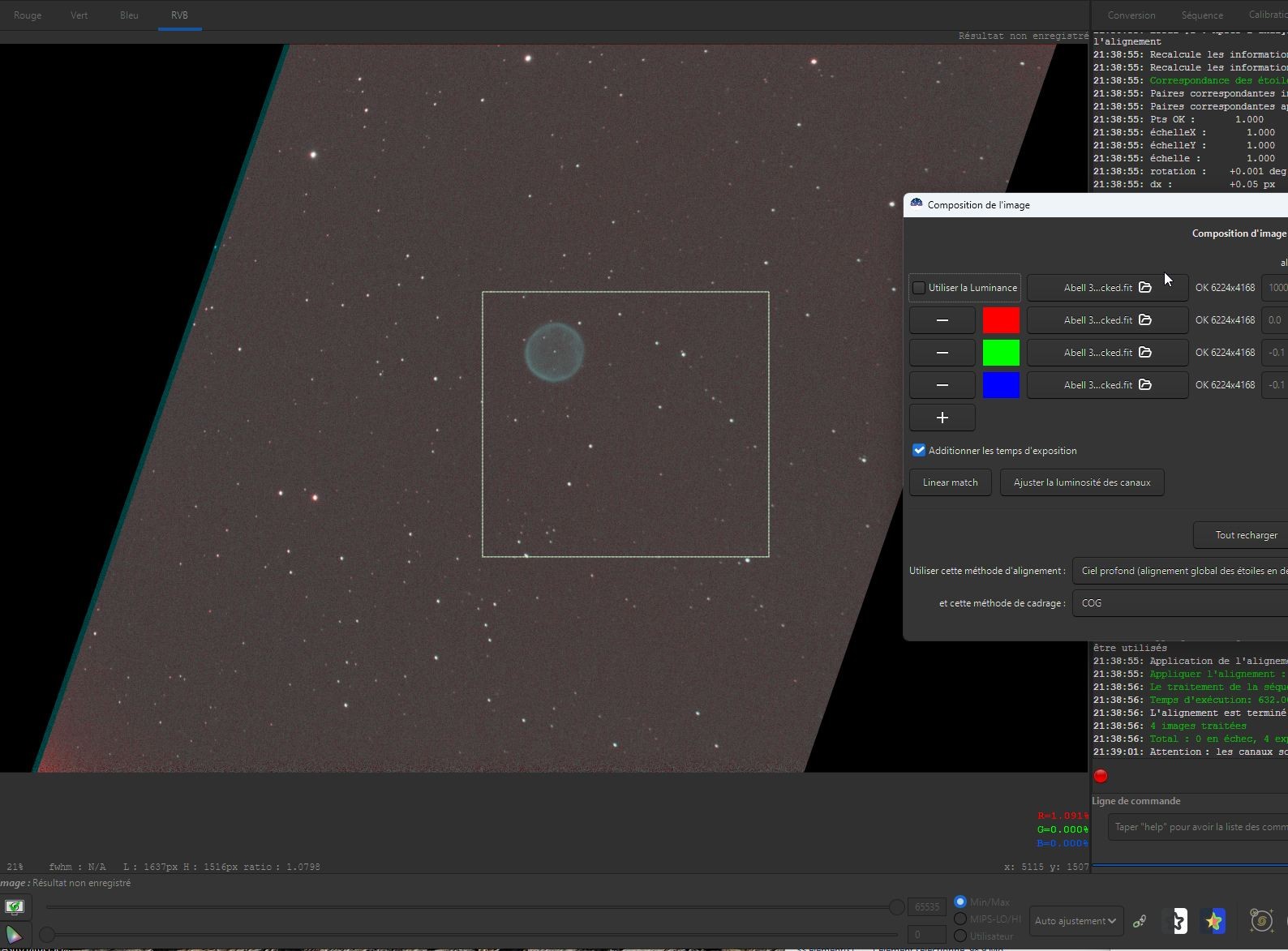

Re-Abell 39 (Hercule), mais cette fois en HOO... Effectivement, c'est mieux !! J'avais vu "Christian-de-Lille" la faire sans filtre, donc j'ai cru que le bleu ne sortirait pas en Ha-OIII... mais si !
Donc, C9HD à f/7, Touptek 2600M :
- Ha 20x180s (filtre Antlia 1,25" vu que la RAF de la 2600 est morte...)
- OIII 28x180s (filtre Touptek 36mm, avant le décès de la RAF !)

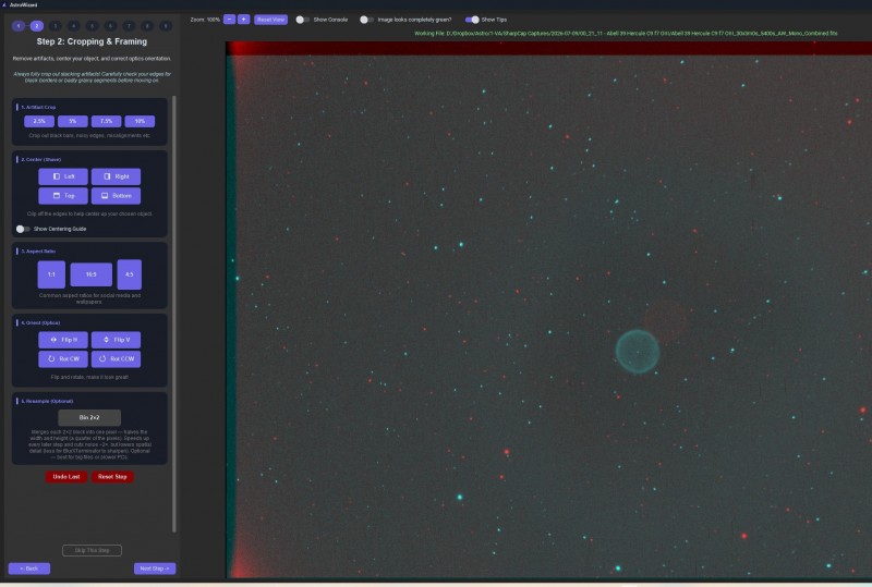

J'ai d'abord essayé un traitement "vite fait" avec le nouveau logiciel AstroWizard... mais... il n'aligne pas les images !!!! Donc, il faut les empiler dans Siril, mais aussi faire la compo HOO dans Siril (pour aligner les images)...
Donc, que reste-t-il à faire dans ce logiciel ? Je n'ai pas trouvé, donc je suis resté dans Siril (puis passage à PS pour fignoler)...
Par contre, mes images n'étaient pas du tout cadrées dans le même sens !

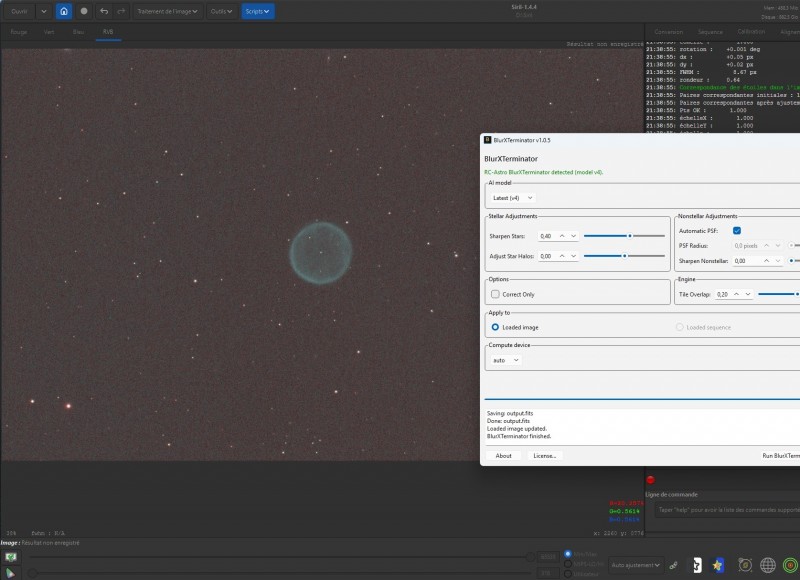

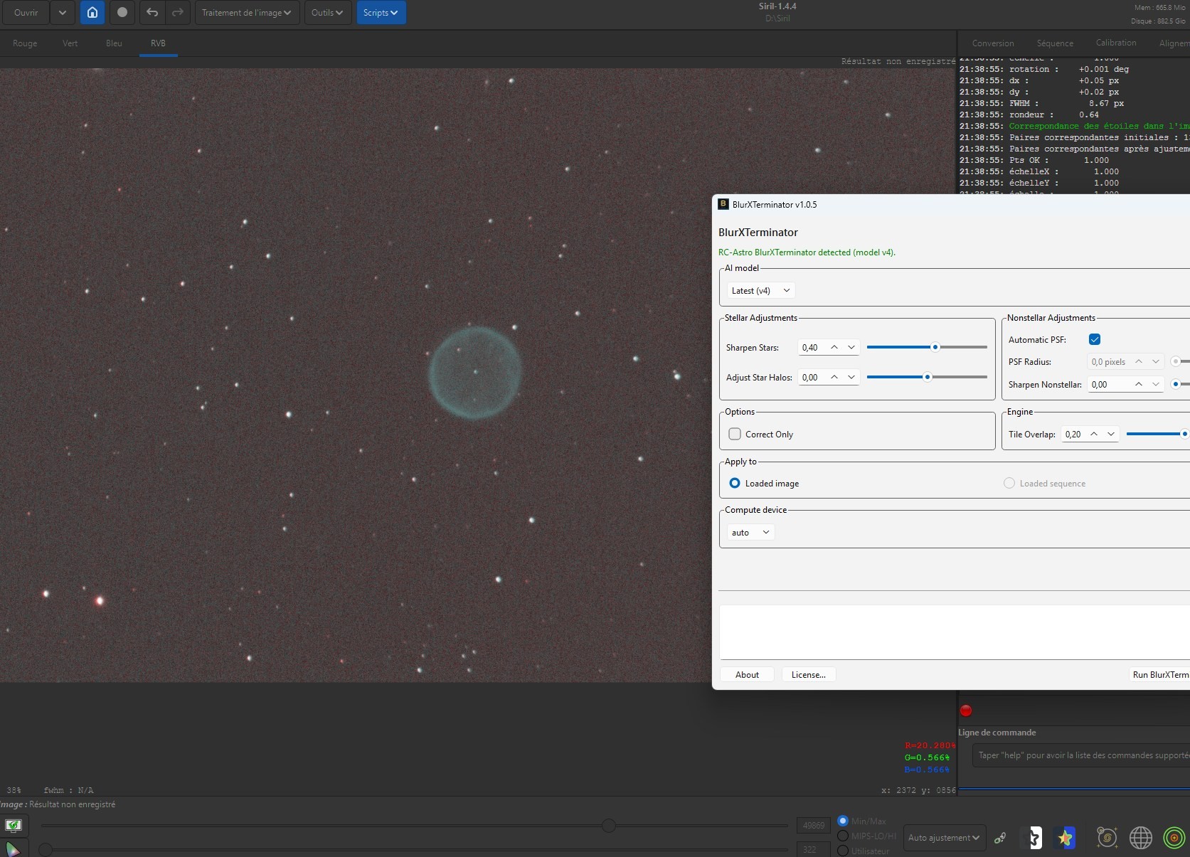

St-BlurX, notre Sauveur !
Avant
Après

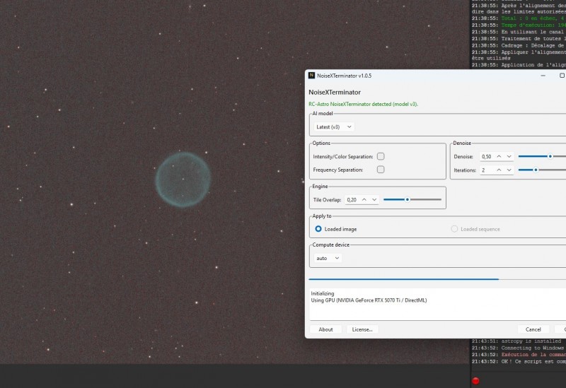

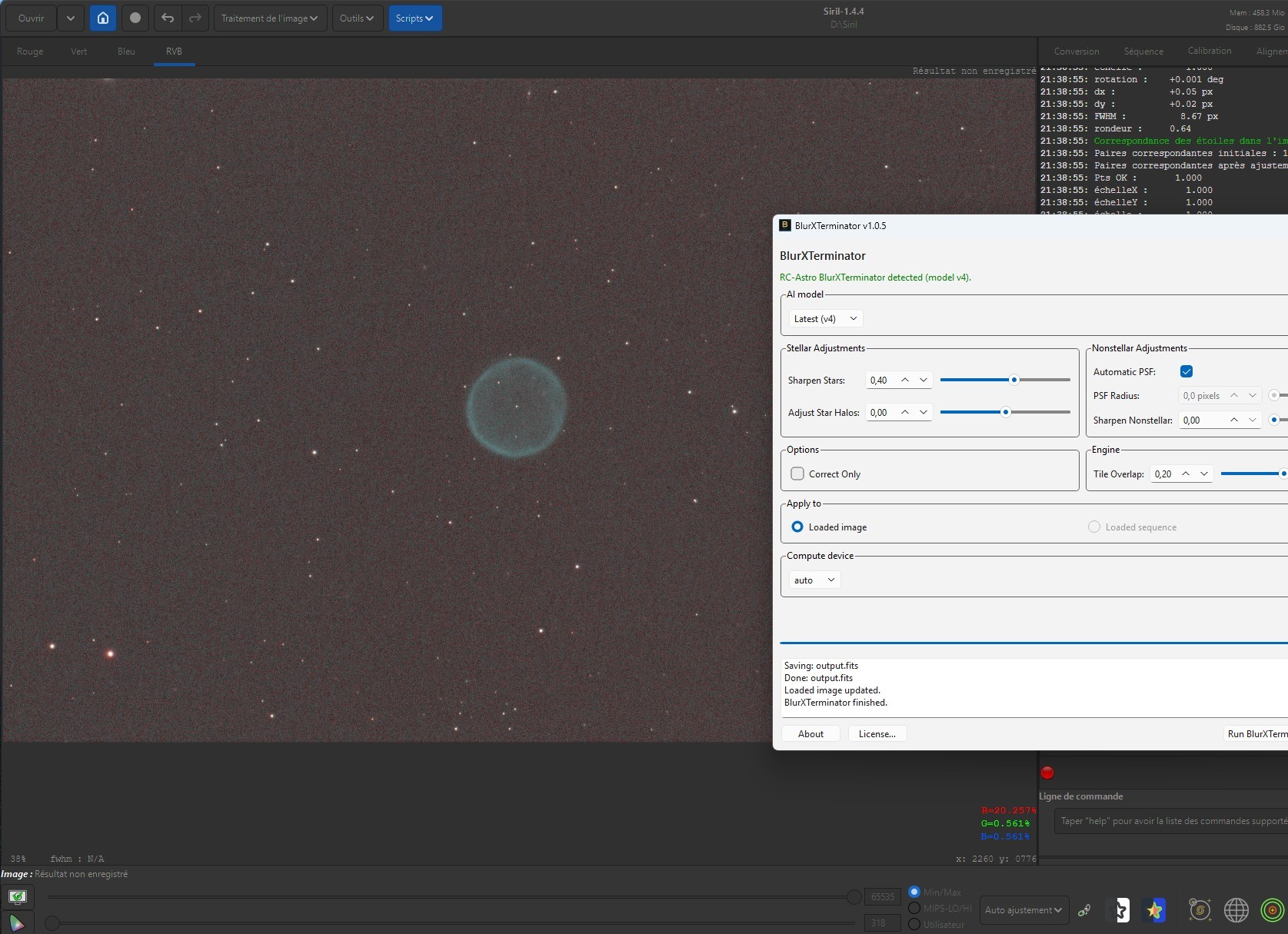

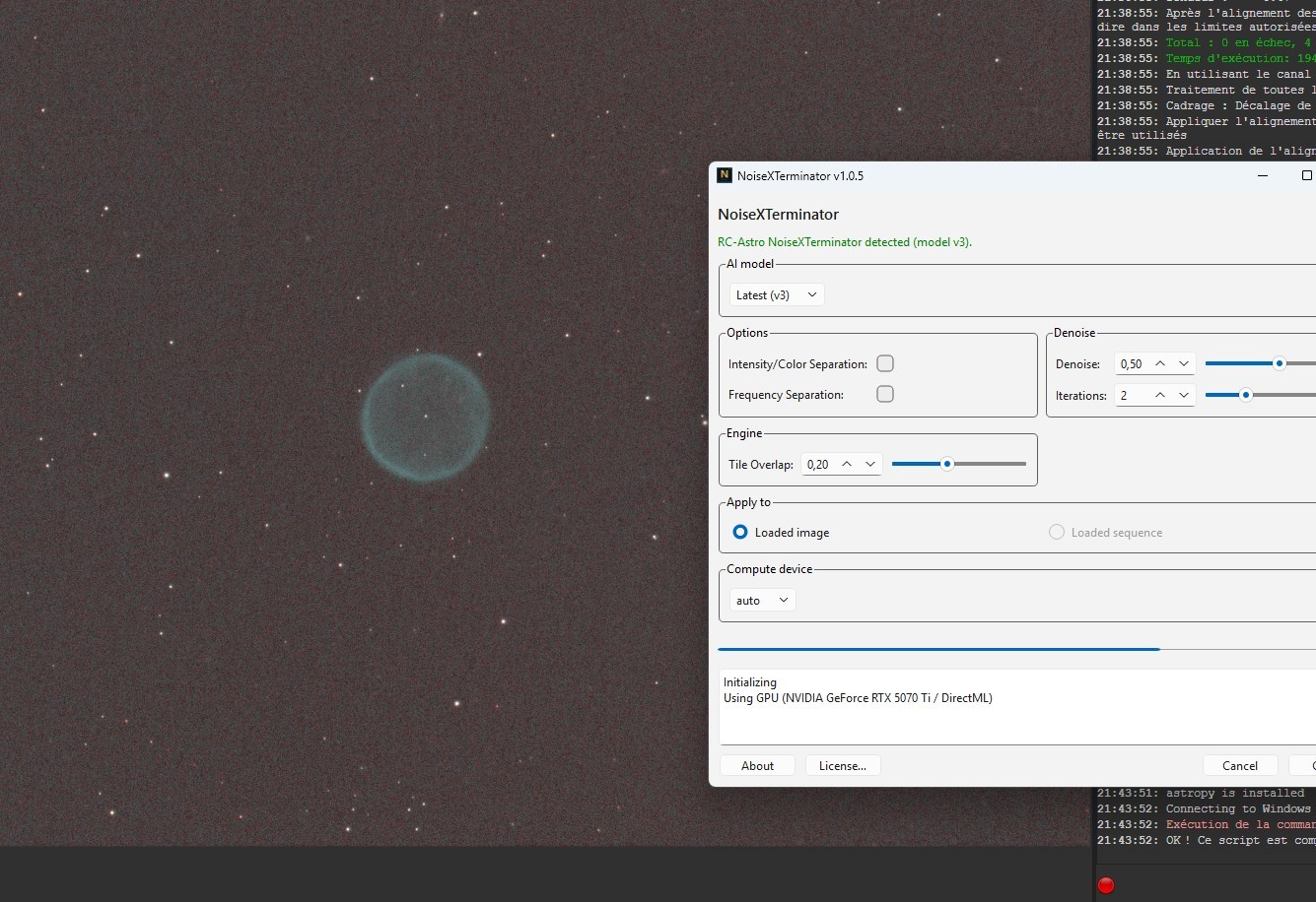

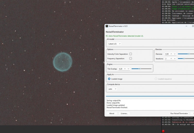

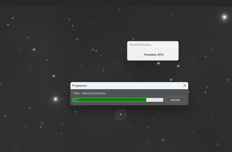

Par contre, NoiseX, ça ne fonctionne pas du tout dans Siril, je trouve...
Avant
Après
Laisse tomber, on annule... et je passerai un petit coup de GraXpert au fur et à mesure de la montée d'histo, comme d'habitude...
Par contre, j'ai dû refaire tout en starless, car en montant l'histo de la version HOO, ça me faisait des étoiles bleues (toutes !)... Donc, j'ai viré les étoiles et fait la montée séparément, sur la starless et le masque. Et là, les étoiles sont restées normales.
Bref, assemblage dans PS et léger bidouillage, mais pas grand chose à faire... à part un petit coup de NoiseXterminator, car sous PS, ça fonctionne très bien !

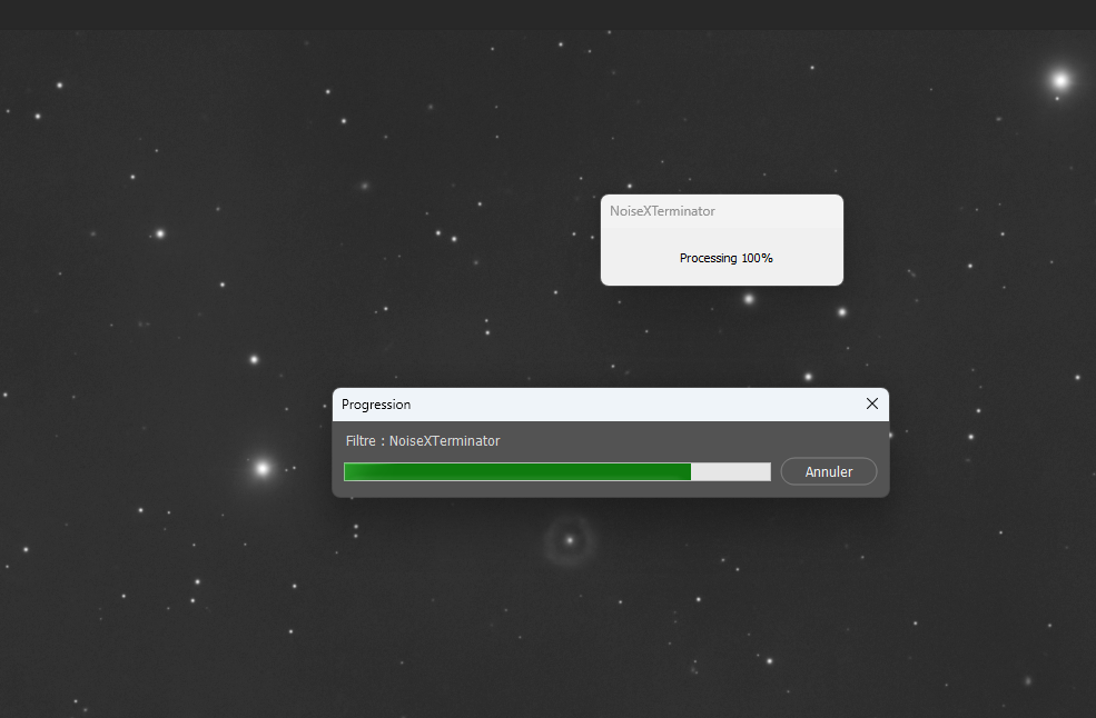

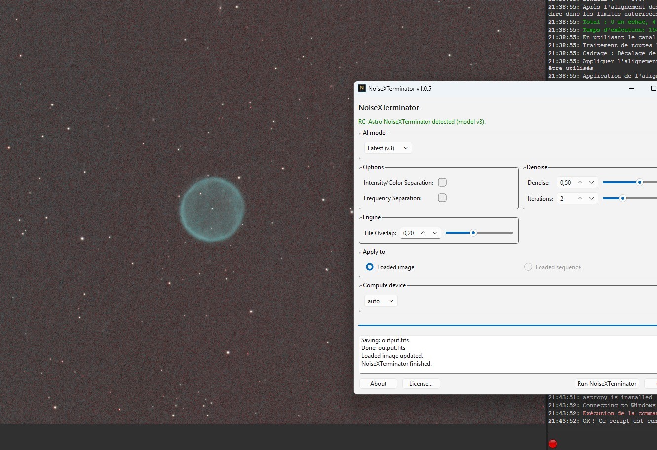

Avant
Après

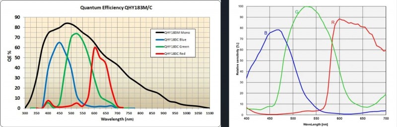

C'est un filtre narrowband (Ha-OIII) très réputé (donc cher
Dans le même genre, tu as le L-Extreme (équivalent du NBZ) ou le L-Ultimate (super fermé, genre 3nm, très longues poses pour avoir de la lumière)n chez "Optolong".
Tu en as dans d'autres marques, genre "Antlia", "Baader", "Askar", etc.
En ce moment, j'ai des "Altair" : pas cher et apparemment mieux que le NBZ... Du moins, les images sortent un peu différemment. Je ne saurais dire si c'est mieux ou pas... (mais ça fait le job, la qualité est là, et c'est moins cher).
Cela te permet de cibler uniquement le Ha (rouge) et le OIII (bleu) avec une cam couleur, en 1 passage.
Au traitement, Siril te séparera les canaux (Ha et OIII), que tu pourras remixer à ta sauce (souvent HOO).
Oui oui, je l'aime bien. Petits pixels, donc ça marche bien avec les scope de focale moyenne ou courte (sinon, on perd en résolution).
Maintenant, j'ai aussi une 2600C, plus gros pixels... pour avoir la même résolution, je reste en focale native (f/7 par exemple)... Elle me donne un peu plus de champ, mais c'est beaucoup plus lent (f/7 vs f/4.55 avec la QHY183C : c'est 2,4x plus lent... Il faut des poses de +140s pour valoir des poses de 60s à f/4.55 - disons qu'avec des filtres narrowband, serrés, on est mieux à ).
La 2600 est meilleure car plus récente, mais s'ils pouvaient nous sortir une 183 mise à jour, avec des pixels aussi petits, et aussi performante que les nouvelles, ce serait sympa - bien que cela reste très théorique, car le "souci" de la 183, c'est qu'elle fait de l'ampglow (une luminescence qui irradie sur le côté droit de l'image), mais ça s'en va nickel avec les darks... donc au final, l'image est très bien
On aimerait qu'elle monte un peu plus en sensibilité, aussi (moins performante là-dessus que les cam plus récentes)...
Bref, il y a 5-6 ans, la 183 était à la pointe, mais on a pris quelques progrès depuis (et maintenant, cela n'avance plus beaucoup, donc ce serait bien que les progrès continuent
Je l'aime bien quand même, la 183C, en attendant qu'une équivalente plus moderne finisse par sortir (si, un jour, ça arrive - on l'espère !).
Et la 2600 me sert à grosse focale, avec le C9, sur des galaxies, ou pour avoir du grand champ et tant pis pour la résolution (grandes nébuleuses)...

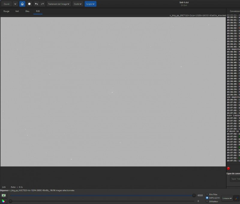

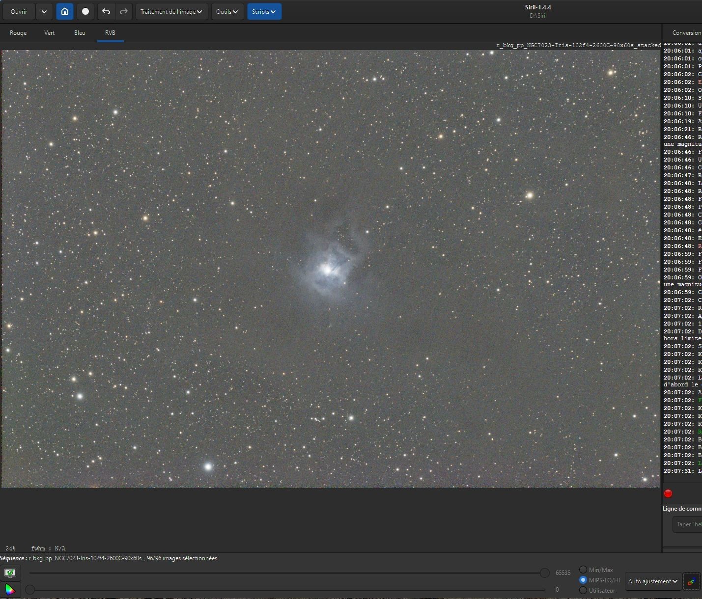

90mn sur l'Iris (NGC7023), hier soir... ça valait le coup, c'est sûrement ma meilleure version (vu que toutes les autres était très "bof")

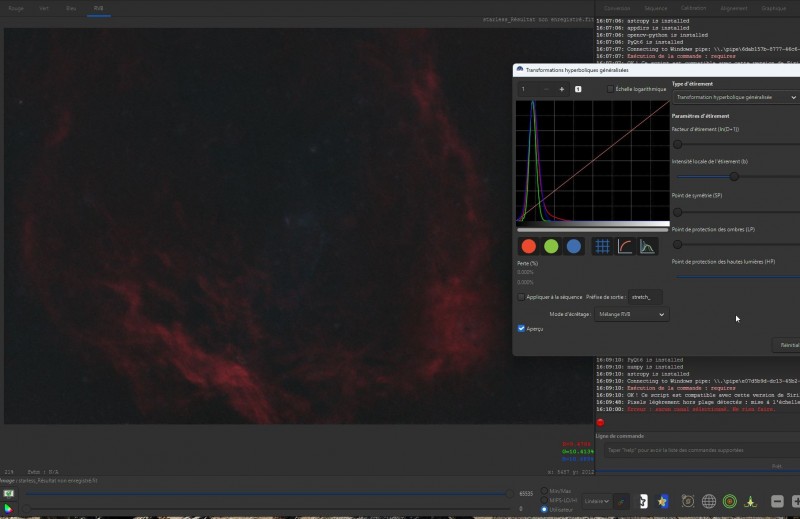

Difficile de traiter l'image avec les IFN. Il faudrait passer en mode AP (astrophoto, le truc long et ch... pénible) pour qu'ils arrêtent d'être une masse granuleuse... Pour lors, ils sont comme ils sont. Ça parait sale, mais c'est comme ça !

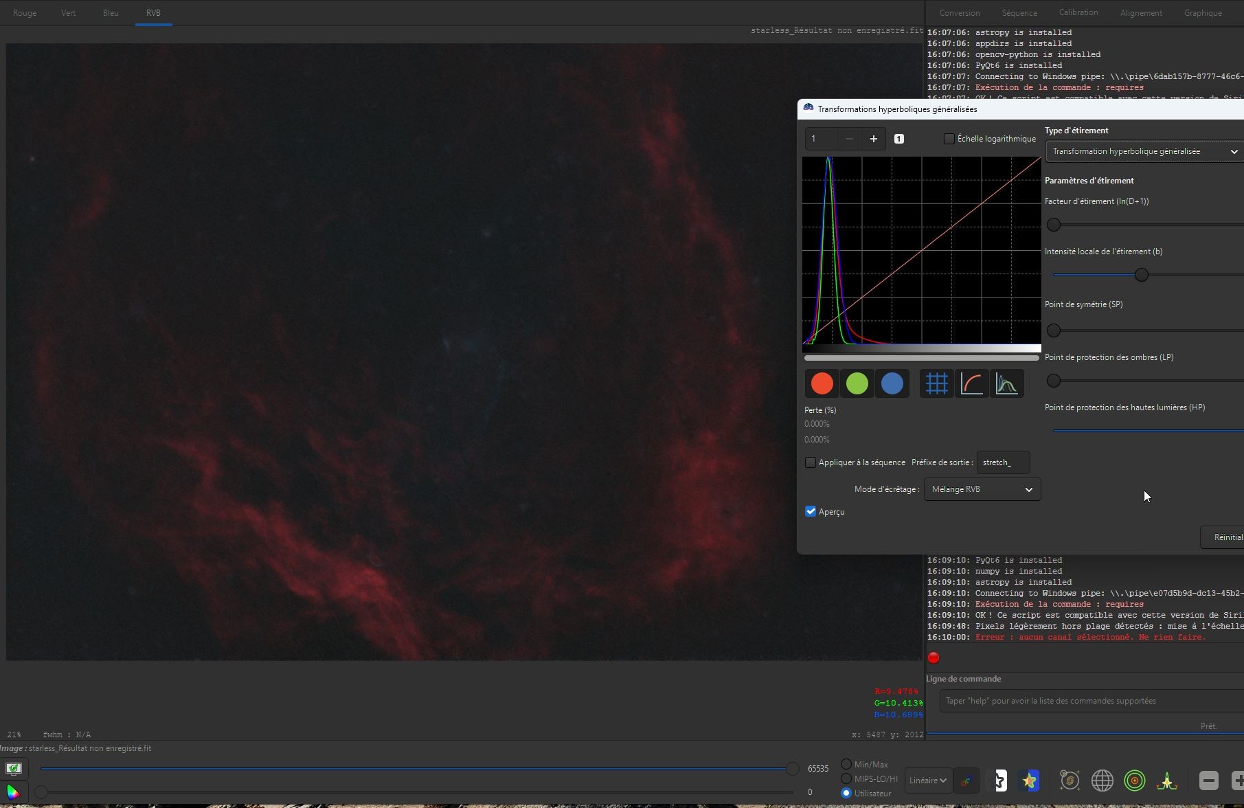

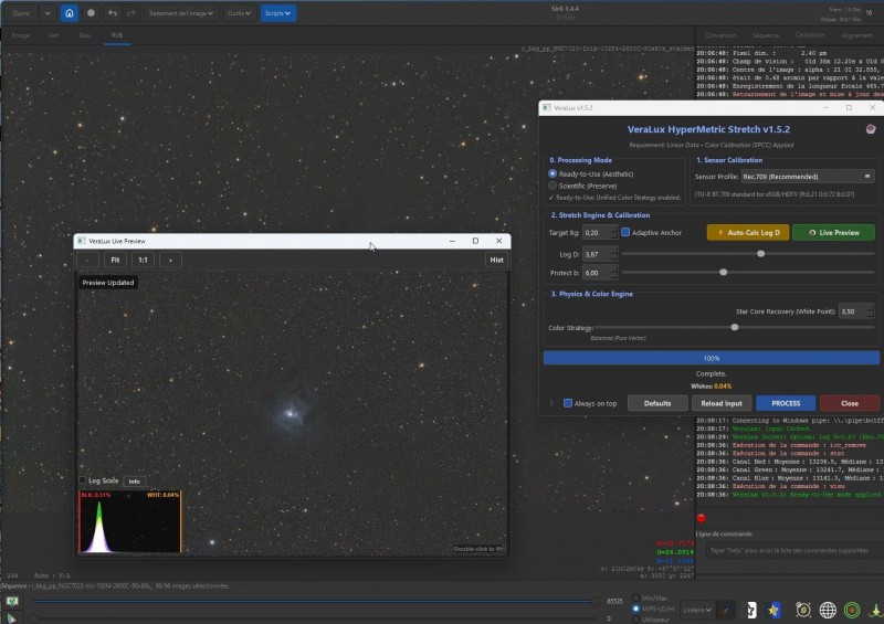

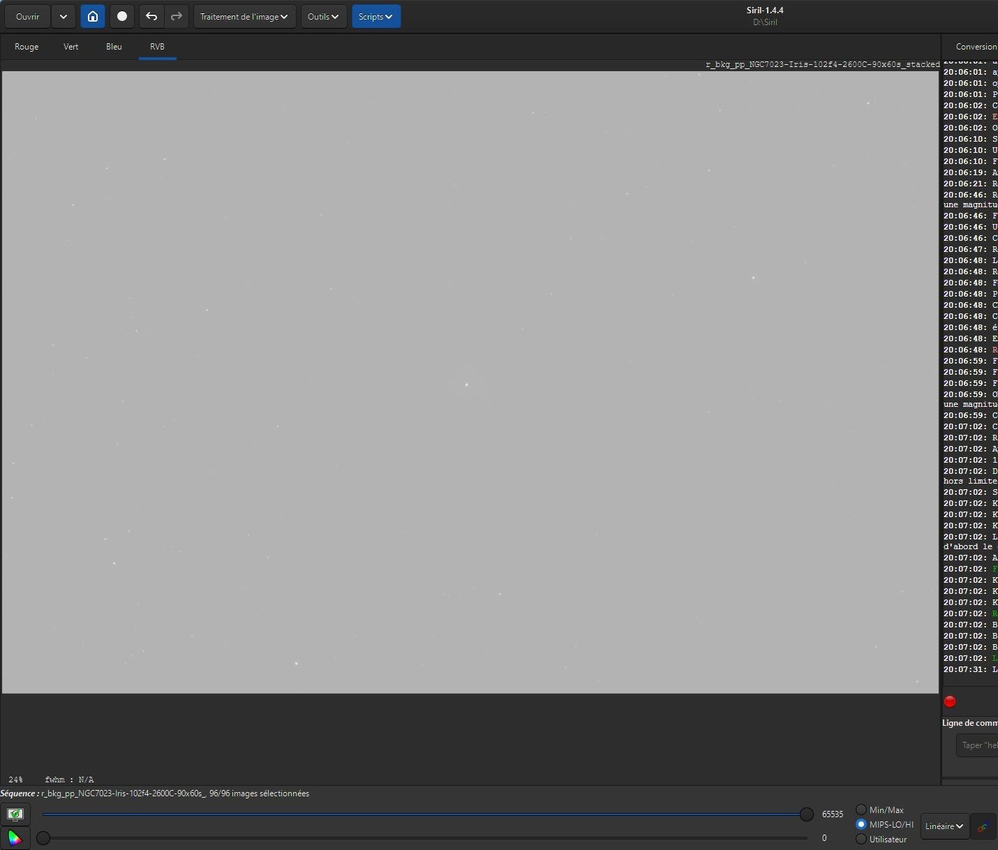

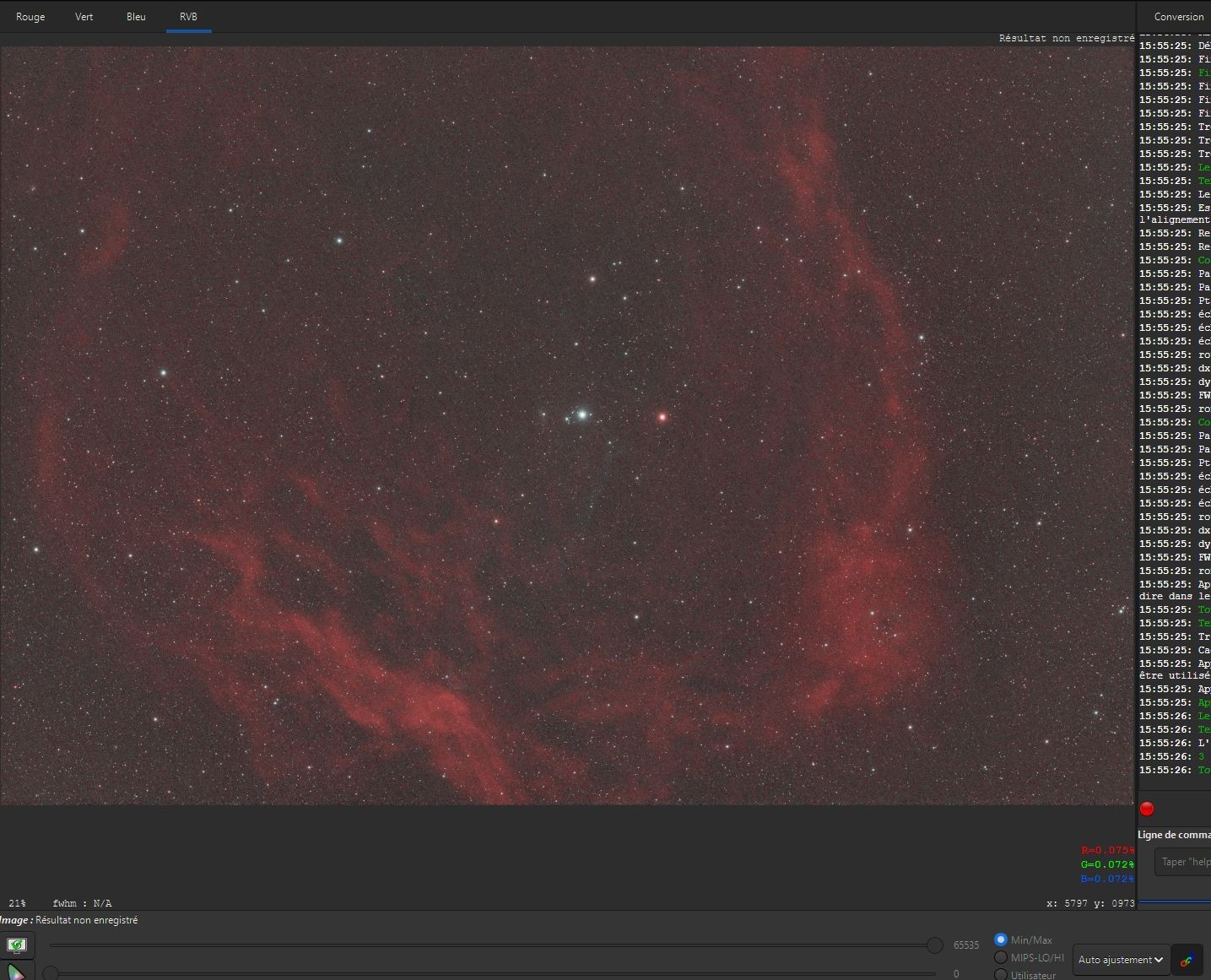

Les joies de mon "super ciel" : sortie d'empilement dans Siril, en mode Auto-ajust...
Mais sitôt que je passe en linéaire, l'image est toute grise, et je ne peux rien faire (l'histo "normal" ou "GHS" ne donne rien, comme s'il n'y avait pas/plus de signal dans l'image... pourtant, on la voit en Auto-ajust).

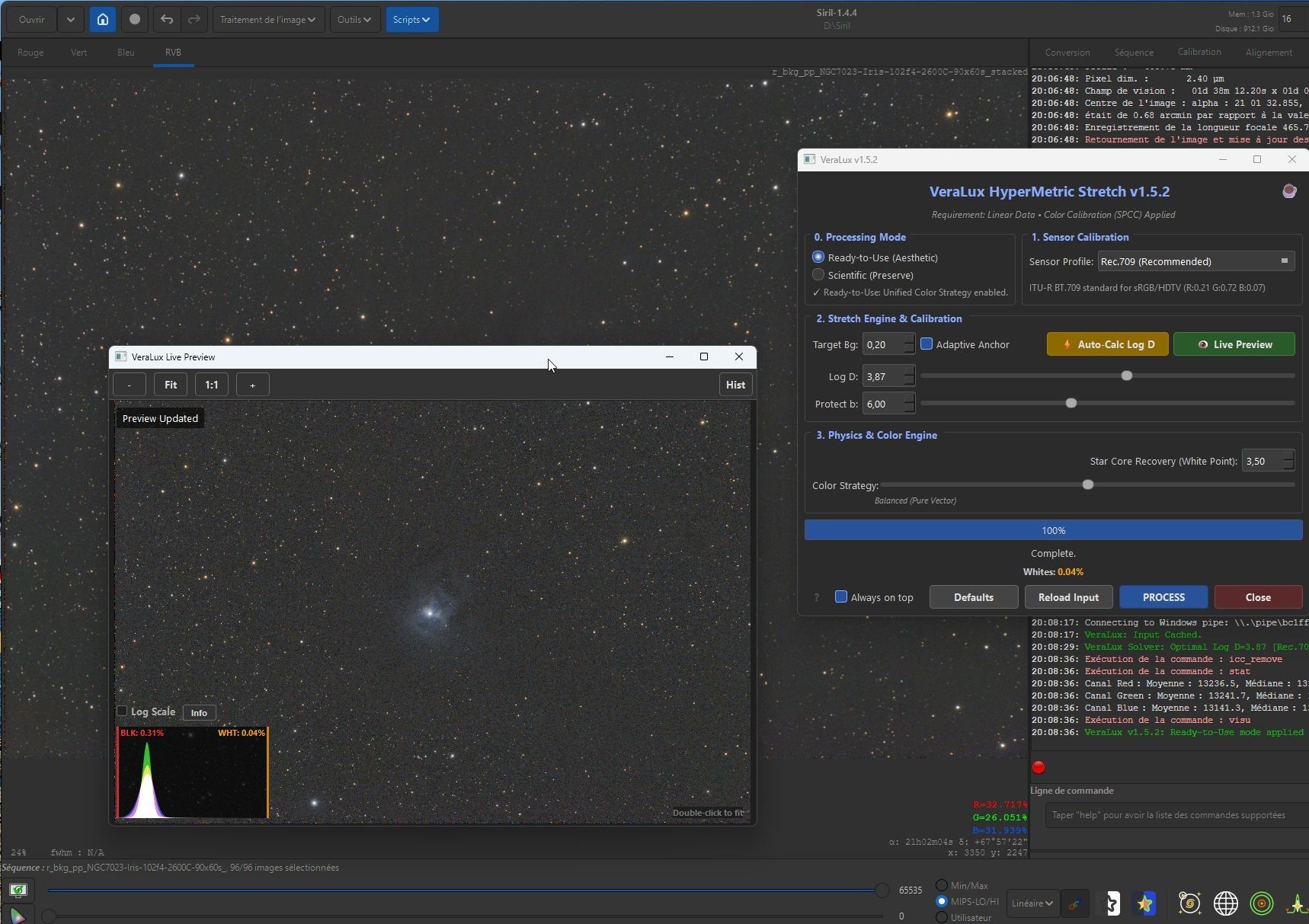

Donc, merci Veralux, qui me sauve la mise à chaque fois (cela ne faisait pas ça avant, c'est depuis le "nouveau Siril") :
Et finition de la montée d'histo dans GHS...
Le BXT est toujours top ! Mais ma FWHM était surprenamment très bonne, donc mes étoiles étaient déjà assez bien (mais moins bien qu'après un coup de BXT
Ensuite, pas trouvé grand chose à faire dans PS pour améliorer l'image. Je n'ai pas fait de starless, c'est donc quasi "bio".
TS102 à f/4.55, QHY183C, pas de filtre, 90x60s (sur 96 images)
Ps : message re-publié à la bonne place, sorry !

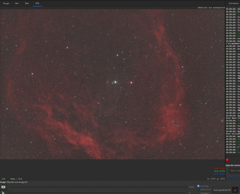

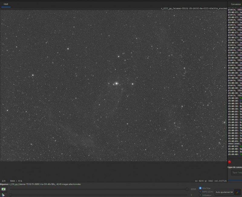

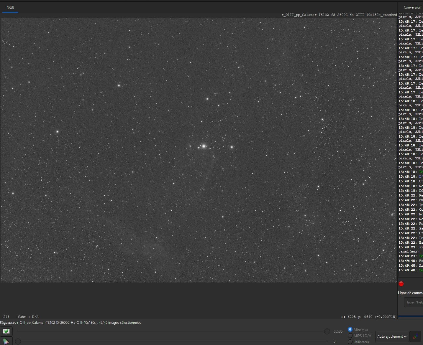

Bon... dur dur le Calamar, c'est coriace comme bestiole !!!... Tenté hier soir en 2h (record !!)... TS102 à f/5.2 + 2600C + filtre Altair Ha-OIII : 40x180s retenu (sur 46 poses)
Déjà, la tête de la couche OIII, ça ne s'annonçait pas bien
Assemblé en HOO
On le voit, quand même !
La starless...
Et ce que j'ai réussi à sortir au final :
Assemblé en HOO
La starless...

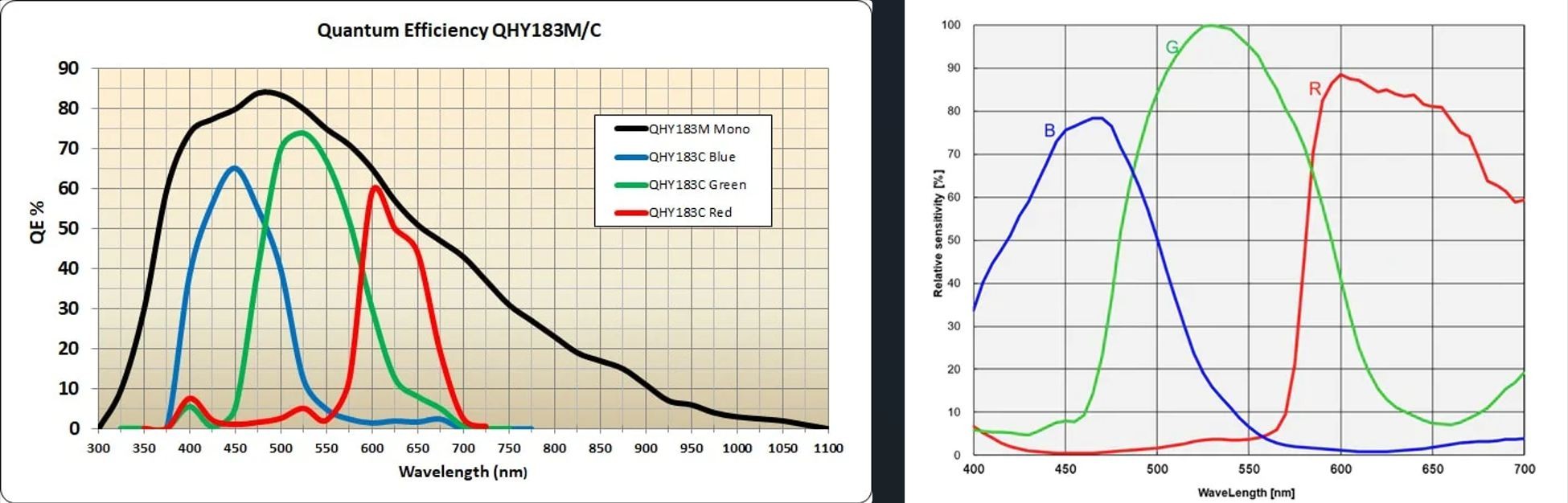

(Plus de sensibilité au vert et au rouge sur la 2600, mais pas sûr que ces graphes soient gradués pareil, donc comparables...)
Bon, ça donne envie de retenter les 2h mais avec la 2600 monoPar contre, ça va me prendre 2h30 pour choper 2h en mono (avec la MAP et les flats à refaire)... Pas sûr qu'on ait le ciel pour ça ce soir.
On verra bien...
C'est pas ça qui compte, la 2600 a une matrice de bayer, donc quand tu tapes du Ha tu n'as que 1 quart des pixels qui bossent par exemple, contre 100% en mono, donc même une vulgaire mono toute claquée d'il y a 10 ans et + avec une sensibilité et un QE ultra daté éclate au sol sans problème une 2600C en bandes étroites, et c'est tout a fait normal et attendu. De mon point de vue (qui ne regarde que moi, bien que je sois parfaitement en accord avec moi même sur ce sujet
J'ai même pas testé en mono cette cible réputée coriace, pour la simple et bonne raison que rester plus d'une heure par couche sur des cibles estivales qui plus est (avec des nuits bien trop courtes) ça ne m'emballe vraiment pas, je salue d'autant plus ceux qui n’hésitent pas à le faire car ils font preuve de bien plus de patience que moi
En tous cas si on ne peut pas dire que ce soit efficace avec ta 2600C, ça a le mérite d'être gonflé! Pour moi dire que ça va te prendre 2h30 a rechopper en mono (pour avoir le même résultat), c'est totalement faux en réalité, quand tu fais ta couche Ha en mono tu a 100% des pixels qui bossent contre 25% avec ton OSC, avec une 2600M ce que tu as mis 2h a chopper pour la couche Ha avec l'OSC, tu le fais en 30mn si j’exagère un peu. Après le but étant quand même de débusquer la chose, autant profiter de la supériorité intrinsèque et sans débat d'un capteur mono pour lui sortir les vers du nez en cumulant ce qu'il faut.
Le calamar il est surtout en Olll, c'est la couche qu'il faut bétonner, avec des poses de 180s mini (si je devais faire ça avec mon biniou je partirai même directement sur des poses de 300s, il est lent).
Avec ta mono tu rajoutes 30mn en Ha et 2h00 en Olll, et tu peux même rajouter ça a ce que tu as déjà avec l'OSC, comme ça c'est pas perdu. A reserver a une nuit sans Lune, si le Ha sous Mémère ne pose pas de problemes, le Olll y est bien plus sensible, d'autant plus que le signal sur cet objet est très faible, mieux vaut attendre que Mémère prenne ses congés!
En tous cas le rendu est propre malgré la discrétion de l'objet en lui même

Bon, j'ai ajouté les 24x180s attrapés hier soir en OIII avec la 2600M... sous la pleine lune
Ben, ça ne change rien (faut dire qu'il ne devait pas y en avoir beaucoup) : le mix de mes 3 sessions en OIII... (presque 5h en tout, mais mal pris)
C'est tout de traviolle, donc ça me gâche le cadrage, et ça rend très difficile la montée d'histo (et impossible de virer le gradient). Siril ne permet pas de pivoter l'image, c'est 90° ou rien... dommage, sinon j'aurais pu recadrer avec moins de bords rouges.
Bref, ça donne ça en "Auto-adjust" :
Et je n'ai pas trouvé le moyen (malgré plusieurs tentatives) d'obtenir la même chose en délinéarisé (montée d'histo, j'ai tout essayé, y compris sur PS : impossible d'avoir la même chose qu'en Auto-adjust)...
J'arrive à ça au mieux :
Donc, nul, le Ha est flingué et le calamar quasi invisible...
Bref, je laisse tomber, ça m'aura occupé et sorti le matériel, mais ce n'est pas une cible pour chez moi (pas sûr que sans la lune, ça change quoi que ce soit, avec le ciel orange que j'ai).
Pas grave, il y a d'autres cibles plus faciles (mais plus communes, du coup).

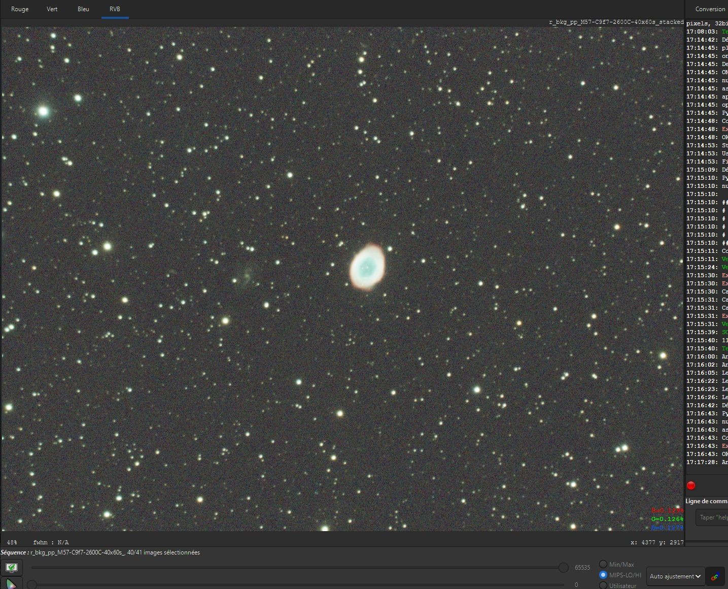

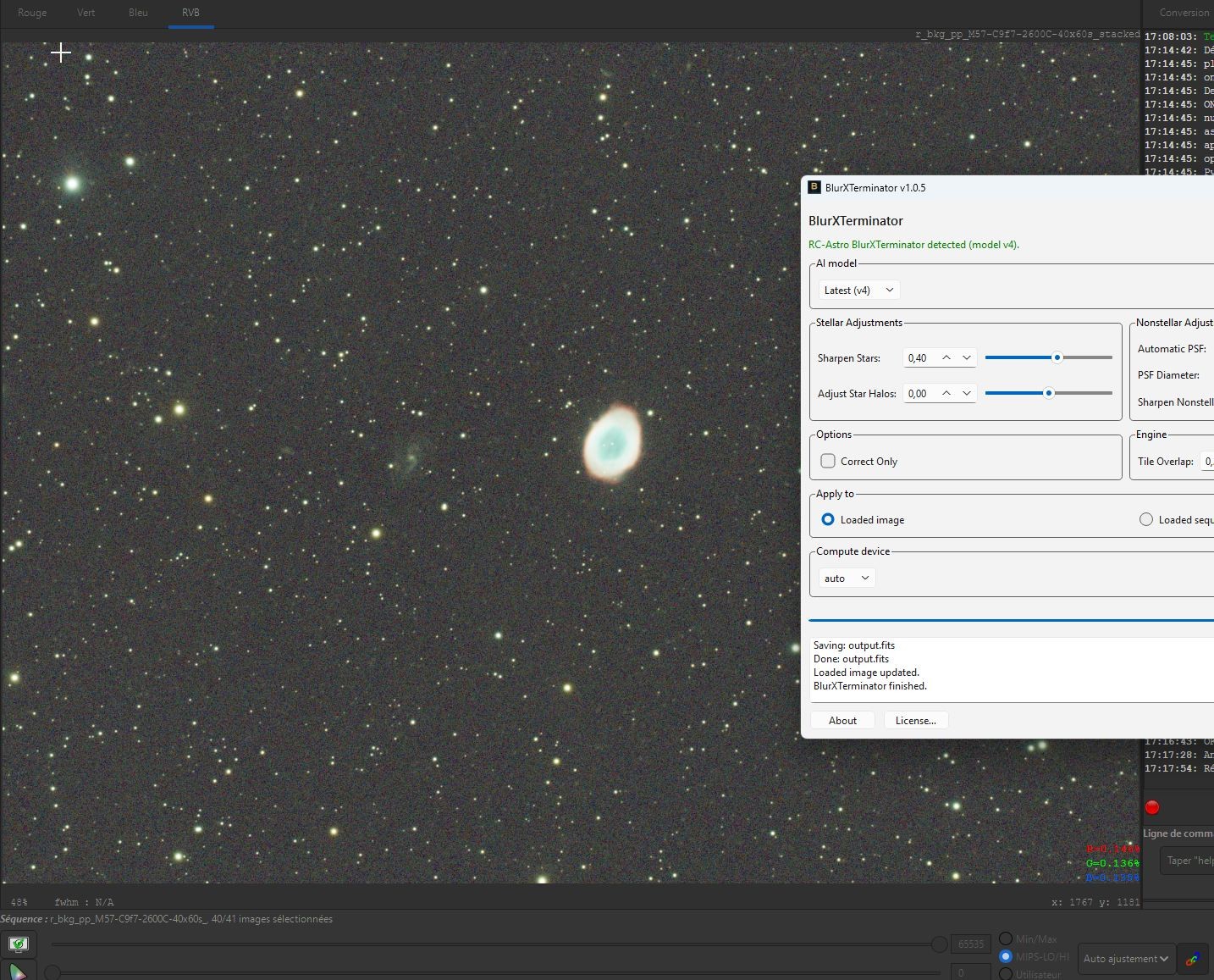

Alors, ma petite M57 prise hier soir, "vite fait" avec le C9 à f/7 et la 2600C... et qui, finalement, est bien sympa !!
Déjà, encore une preuve des merveilles de BlurX (loués soient ceux qui ont enfin décidé de rendre accessible ce logiciel !!!)...
AVANT
APRES
Bref, après séparation des étoiles (on ne sait jamais), en fait j'avais tellement de signal que j'ai même dû calmer la luminosité de M57 !!! (Normalement, on met les étoiles de côté pour ne pas les booster en même temps que le signal de la nébuleuse, mais là ça aurait pu passer sans)... Du coup, pas grand chose à faire.
Je n'avais pas viré le bruit vert ; finalement, je l'ai fait en "weak" avec HLVG, dans PS, ce qui n'a pas mangé de signal, a priori, mais a redonné un petit côté turquoise, plutôt que carrément vert, au coeur de la nébuleuse... Un peu baissé la luminosité, dans Camera Raw, donc... rajout d'un pouillième de texture... Un passage de NXT (après le GraXpert dans Siril)...
En fait, ça sortait déjà bien
Cadrage réduit, par rapport au champ d'origine de la 2600C :
Et zoom sur le duo, puisque cette fois-ci, ma petite galaxie à côté ressort carrément bien !
C9HD à f/7 - Touptek 2600C, pas de filtre - 40x60s
Ma "meilleure M57" précédente, faite en juillet 2025 avec la TS140 + QHY183C/M : 40x48s en mono / 20x30s en couleur (42mn)...
J'en étais content, jusque-là...
Je préfère ma nouvelle version
