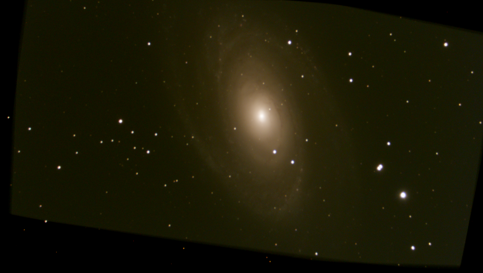

Je me suis essayé sur ma M81
Le VA :
Siril :
Et recomposition :

Messages : 10996
Le début du VAstrophoto de Darki
Message par Olivier-Fantasy » 30 déc. 2024, 22:08
En pratique, Siril sert à empiler ton image et à faire la "montée d'histo" (et divers bidouilles en passant). C'est le "pré-traitement"... ce qui sous-entend qu'il y a un "traitement" ensuite :P Et pour ça, on passe sur Gimp (gratuit) ou Photoshop, pour ceux qui l'ont, etc.
Donc, si tu veux faire une starless, c'est uniquement pour garder les étoiles de côté (le "masque d'étoiles"), aller traiter ton image starless dans Gimp ou PS, puis rajouter les étoiles par-dessus une fois que c'est terminé (toujours dans Gimp ou PS, donc).
Du coup, je ne sais pas trop à quoi correspond ce que tu appelles "recomposition", ci-dessus...
Ps : encore une fois, faire tout ça au début, ça parait beaucoup - mieux vaudrait déjà savoir se servir de Siril, puis ensuite passer au "traitement"... puis ensuite, à l'étape starless (parce que faire une starless si on ne sait pas traiter l'image, ça ne sert à rien... et donc si on coince déjà au pré-traitement, tu comprends que c'est largement trop en avance).

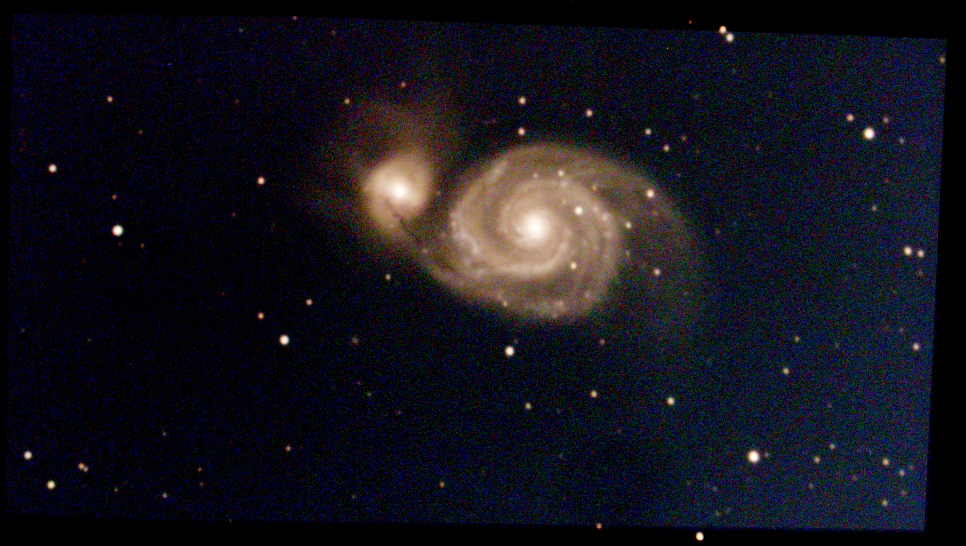

J'ai essayé de traiter ma M51 de cette nuit (viewtopic.php?f=9&t=4744&start=300)
Suppression du gradient et denoise dans GraXpert
Traitement des histogrammes, suppression bruit vert, colorimétrie par astrometrie dans Siril suivant le tuto video de @John Mc Burn (enfin ce dont je me souvenais), reprise dans GraXpert pour déonvolution des objets.
Pour mémo, à la fin du stack en VA j'avais ça :
Messages : 10996
Message par Olivier-Fantasy » 13 janv. 2025, 10:49
Pas évident de virer la "couleur lune"... En bidouillant ta copie d'écran, j'arrive à ça :
Donc, à partir des bons fichiers, tu devrais pouvoir obtenir une galaxie moins "maigrelette" ;)

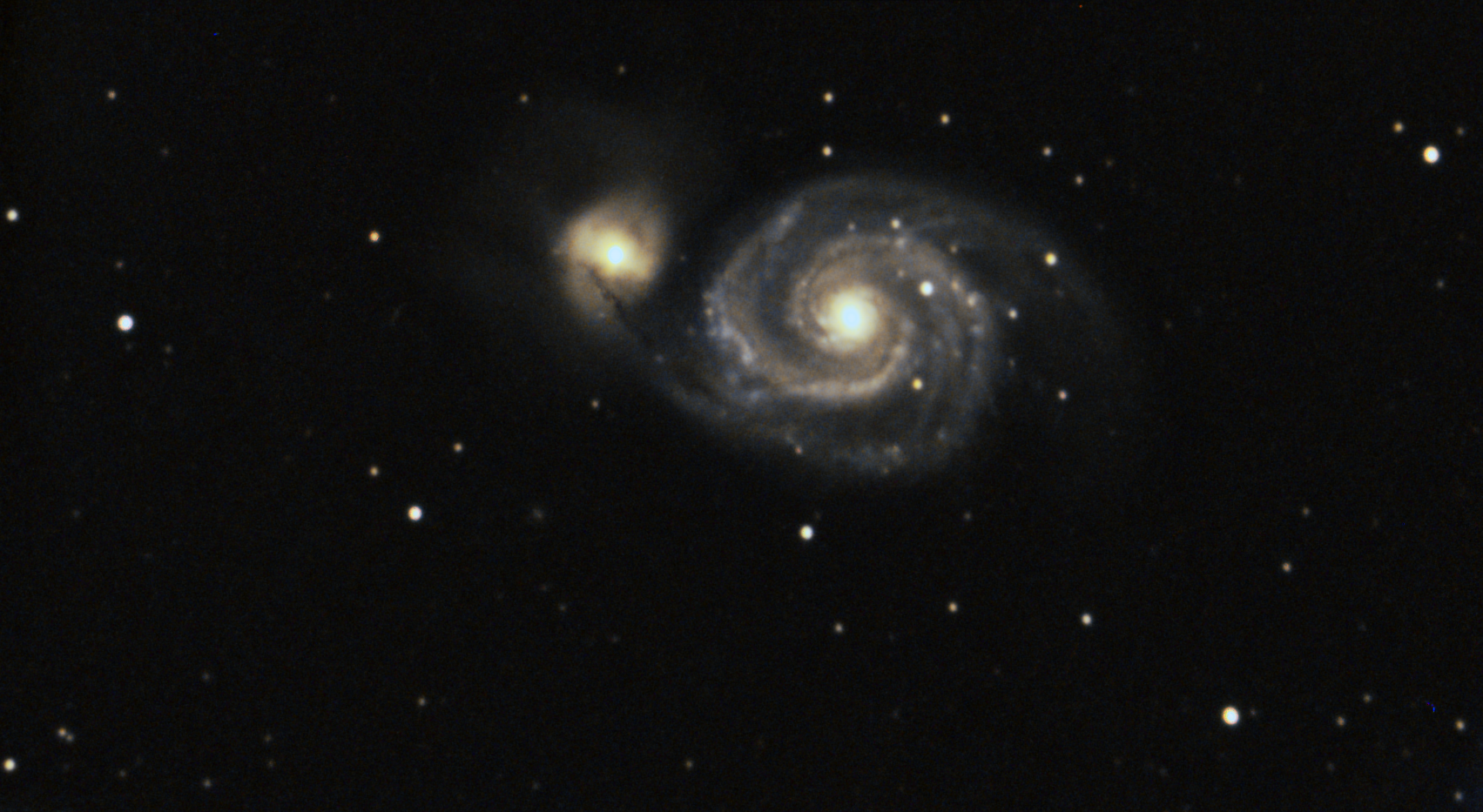

Message par darki » 14 janv. 2025, 22:49
J'ai repris le traitement de M51 avec GraXpert et Siril et en revoyant le tuto de JMB pour me le remettre en tête (et je me souvenais pas bien :lol:)
J'ai fait 2 essais, le premier me semblant manquer de lumière :
le second :
Puis j'ai repris le second en déconvolution des objets dans GraXpert et ensuite une désaturation des étoiles dans Siril, mais je perd encore de la luminosité il me semble :
Stack_32bits_121frames_1210s_graxpert_gradient_denoised_siril_2_graxpert_obj_decon_siril.png
Messages : 10996
Message par Olivier-Fantasy » 14 janv. 2025, 23:58
le second :
Je vote pour celui-ci ;)

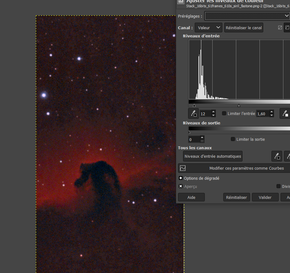

Message par darki » 16 janv. 2025, 21:18
Exemple des merdes que je sors :
Messages : 10996
Message par Olivier-Fantasy » 16 janv. 2025, 22:02
Déjà, tu montres la tête de cheval à un novice, ça m'étonnerait qu'il ne pousse pas des cris de joie en se demandant si c'est vraiment toi qui a pris cette image ;)
Siril, c'est le "pré-traitement". Comme son nom l'indique, ensuite il y a le "traitement" 8-) ...dans Gimp, PS ou autre (GraXpert pour le denoise), à ton choix.
Par exemple, dans Gimp, image redressée, on booste le "Niveau" (pour assombrir un peu) et les "Courbes" (du rouge, par exemple). Je n'utilise quasi que ces deux fonctions, et ça va bien... Puis un coup de denoise.
Et c'est tout.
