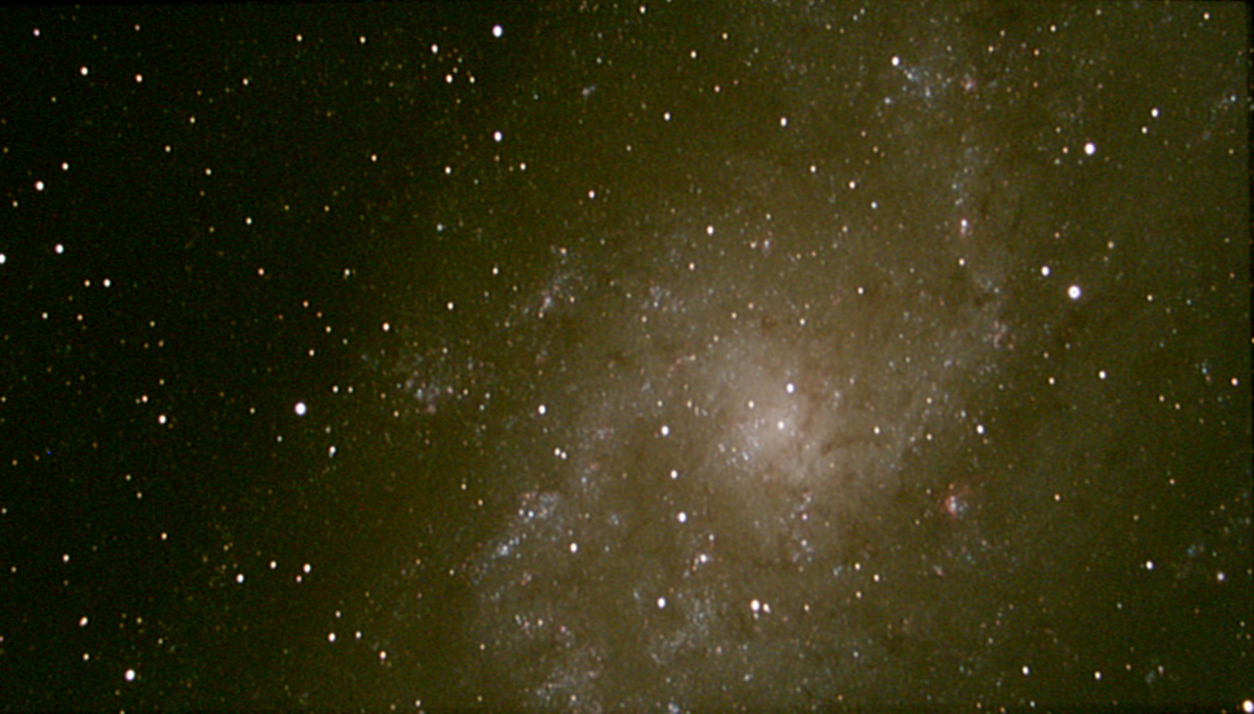

Bon, aller, je me lance.
Je me suis tapé 2 tutos Siril et pris les brutes de ma M33 d'hier soir, voila à quoi j'arrive.
Je sais pas si c'est mieux que mon VA, moins bien, pas top, pas si mal.
Bref j'attends vos remarques.
Pour rappel la photo VA :
et le résultat auquel j'abouti :

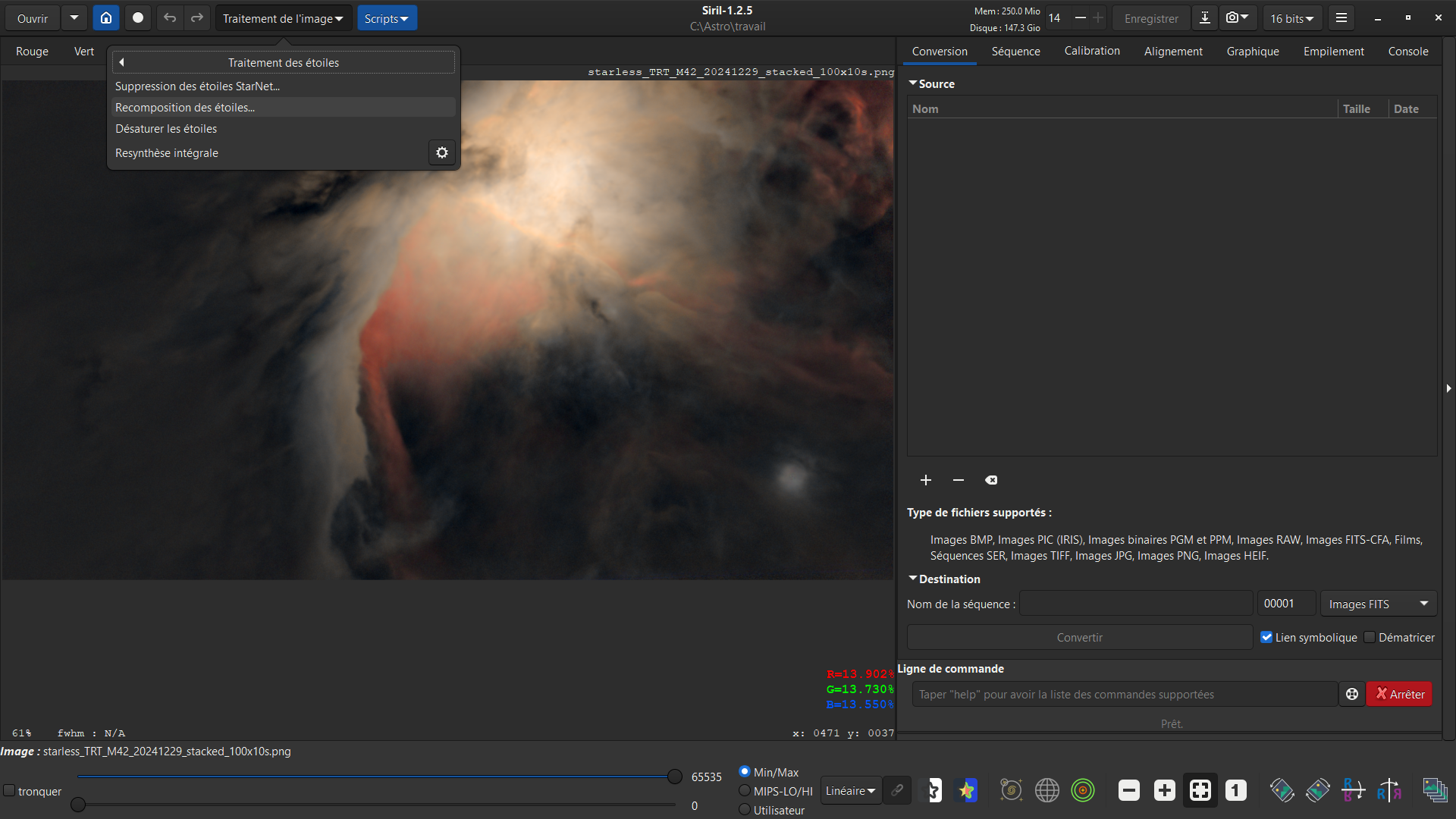

Et puis un test non concluant de faire un masque d'étoile, puis une image starnet et de recomposer ... juste parce que j'ai vu ça dans les menus :lol:

Je cherche, mais c'est vrai que j'ai du mal a savoir quand mon image est bien. J'arrive juste à trouver plus belles toutes celle que je vois ;)
Comme j'ai un faible champ, j'ai quand même dans l'idée de me faire un jour des mosaiques des objets qui ne rentrent pas sur mon capteur, donc, il faudra bien que j'arrive à faire 2 ou 3 bricoles avec Siril.
Je me suis essayé sur ma M81
Le VA :
Siril :
Et recomposition :

En pratique, Siril sert à empiler ton image et à faire la "montée d'histo" (et divers bidouilles en passant). C'est le "pré-traitement"... ce qui sous-entend qu'il y a un "traitement" ensuite :P Et pour ça, on passe sur Gimp (gratuit) ou Photoshop, pour ceux qui l'ont, etc.
Donc, si tu veux faire une starless, c'est uniquement pour garder les étoiles de côté (le "masque d'étoiles"), aller traiter ton image starless dans Gimp ou PS, puis rajouter les étoiles par-dessus une fois que c'est terminé (toujours dans Gimp ou PS, donc).
Du coup, je ne sais pas trop à quoi correspond ce que tu appelles "recomposition", ci-dessus...
Ps : encore une fois, faire tout ça au début, ça parait beaucoup - mieux vaudrait déjà savoir se servir de Siril, puis ensuite passer au "traitement"... puis ensuite, à l'étape starless (parce que faire une starless si on ne sait pas traiter l'image, ça ne sert à rien... et donc si on coince déjà au pré-traitement, tu comprends que c'est largement trop en avance).

sur les galaxie une starless c'est quelque fois contre productif, ta m33 et bien mieux en mode va.
ta 81 bien mieux en version siril
mais ne t'inquiete pas on met un peu de temps à maitriser siril, et moi perso bien souvent je me retrouve à dire que ma sortie de sc est finalement meilleur que mon image retraité.
Le prob c'est que sous siril il y a beaucoup d'étape ou il est possible de foirer l'image

Ensuite, en baladant dans les menus, j'ai vu qu'on pouvait justement mettre de coté le masque d'étoile, puis recomposer en faisant varier les histogramme de chaque partie (le masque et la starless). Je cherche un peu en fouillant.
Le problème, c'est que gimp ou photoshop, j'ai jamais sur quoi en faire de bien, donc, j'essai de me limiter à ce que sais faire Siril

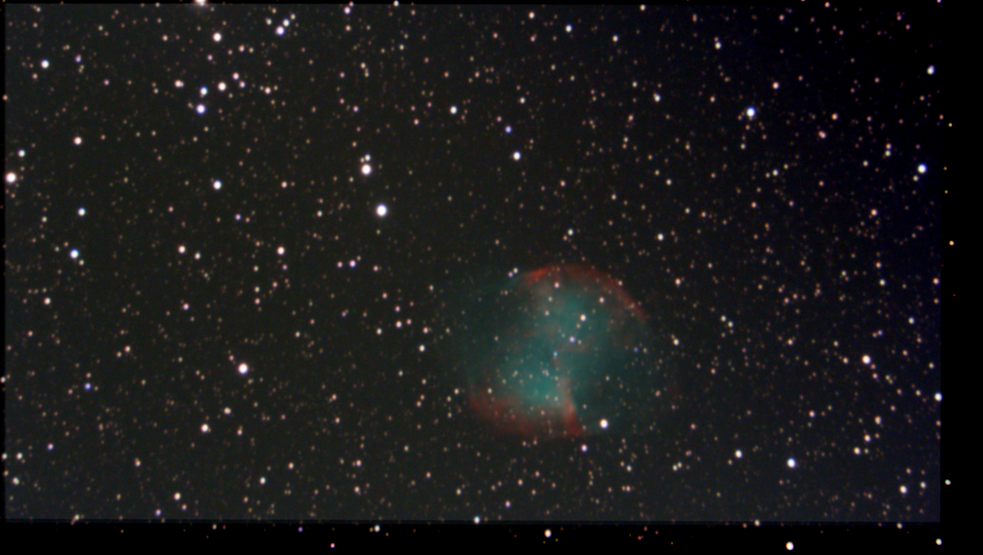

Et j'ai fait M27 aussi.
VA SC :
Siril façon JMB
J'ai perdu ce joli bleu vert au passage, va savoir où :lol: .
