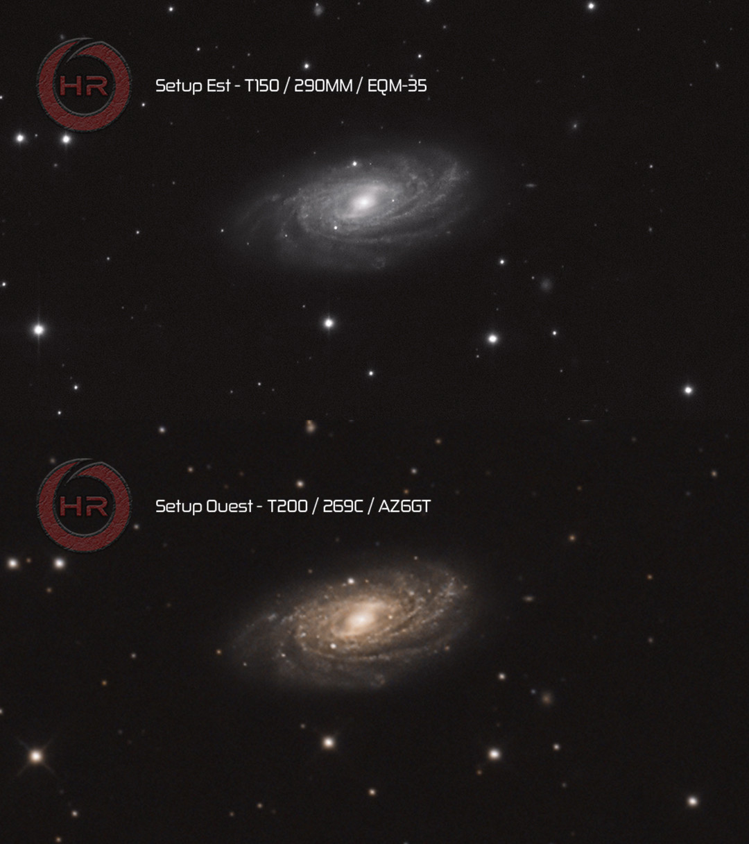

Un exemple concret puisque j'ai pu tester tout ça en long en large et en travers:
même tube, le 150PDS, la même cible, NGC 891, le même ciel, le même pilote, deux cameras mono, seul l’échantillonnage change, 0.84" avec la 290 et 1.08" avec la 533.
C'est croppé a mort bien sur, donc on voit du bruit, mais on voit aussi clairement que c'est meilleur à 0.84", tout est plus fin, les etoiles, les détails dans la bande sombre, on sépare un poil mieux la double a droite. Plus de signal avec la 533M car il y a plus de cumul.
290 vs 533 150pds.jpg (29.43 Kio) Consulté 5712 fois
Un autre exemple qui montre pourquoi une camera mono plutôt qu'une couleur:
Ici on a le duo 150/290M à 0.84" et le duo 200/269C à 0.88", échantillonnage a peu près comparable et plus de diamètre donc, mais on voit bien que le duo 150/290M offre une image bien plus fine (3X moins de temps de pose mais détection comparable), car en pratique il faut tenir compte de la matrice de Bayer des caméras couleur qui fait perdre 30% de resolution, et dans cet exemple on a beau avoir plus de diamètre avec un échantillonnage comparable, on voit bien que la caméra couleur est à la traine, c'est plus grossier.
A dire vrai, une 533M montée sur un 200 quattro n'arrive même pas a rivaliser avec une camera mono aux pixels de 2.90µ sur un 150PDS:
c'est croppé mais c'est pour la science :D La 533M devient valable dans ce domaine au delà de 900mm de focale
Tu l'auras compris, pour ce que tu veux faire il te faut un setup adapté a tes cibles de prédilection, si ton truc avait été de faire des grandes nébuleuses en VA, une camera couleur avec du champ et un tube avec peu de focale (voire très peu de focale) aurait parfaitement été adapté. En revanche pour chasser la galaxie et les cibles a la fois peu lumineuses et pas bien grandes il n'y a pas 36 solutions
la classique:
Du diamètre +++, de la focale +++ et un grand capteur $$$ avec des pixels moyen à gros et une grosse monture $$$ => configuration lourde, couteuse, complexe et peu compatible avec l'astro nomade
l'alternative:
Un diamètre moyen, une focale user friendly, un capteur avec des petits pixels une petite monture = configuration light, pas trop onéreuse et compatible avec l'astro nomade.
Ça peut paraitre exagéré de rentrer autant dans ce genre de détails technique dès le départ, car oui dans l'absolu c'est vrai que n'importe quel tube et n'importe quelle camera te permettra d'en voir plus qu'en visuel, mais ça fait toute la différence a la fin des fins et c'est toujours plus sympa de taper juste tout de suite plutôt que devoir tout changer plus tard.
Rien de plus décevant pour ma part d'avoir une "débauche" de signal par rapport au visuel si c'est pour se retrouver avec une image "floue", et heureusement que la 533M n’était pas prévue pour mon 150 mais celui d'après, car en dehors des grandes cibles c’était très décevant vs la petite 290M! (la 533M s'est montrée redoutable en revanche, avec 2X plus diamètre et beaucoup plus de focale)

Message par Paradise » 23 juin 2025, 01:16
Merci infiniment :) !
Les précisions techniques m'ont été utiles à mieux tout comprendre.
La 585 monochrome sera donc parfaitement adaptée au 150/750.
Avec le temps j'améliorerai le scope, notamment au niveau de l'araignée que je changerai rapidement, peut-être aussi le P.-O., et le baffle du tube devra sans doute être repeint correctement.
En tout cas, avec cette configuration moyenne mais déjà fort correcte apparemment, je pense être en mesure de faire du VA en nomade confortablement, sans trop de prise de tête, avec une bonne efficacité !
Avec ce budget contenu (mais selon mon état physique), il est possible que je m'y mette plus rapidement que prévu :dance:
Je vais donc débuter avec cette config, je verrai plus tard pour une éventuelle évolution.
