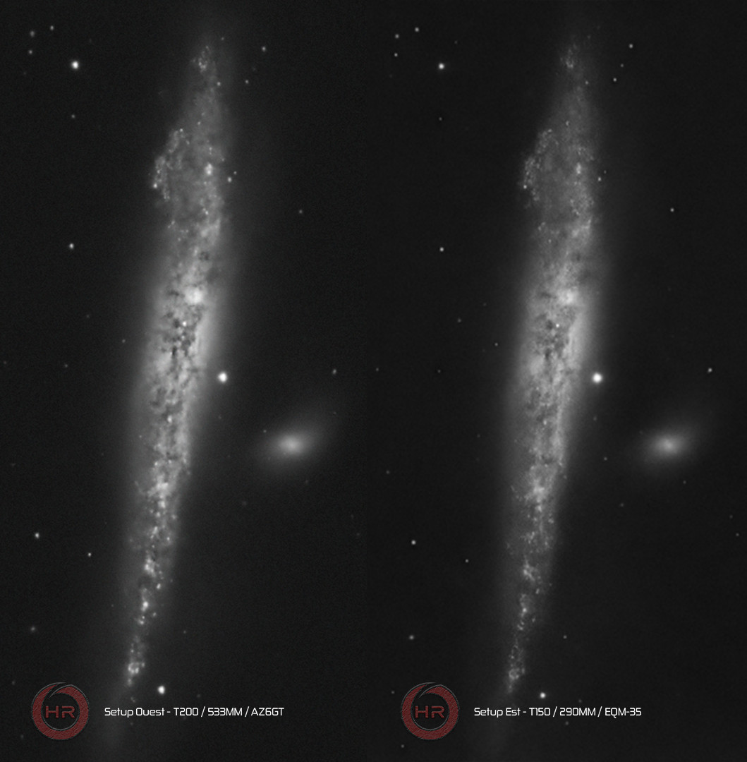

Un exemple concret puisque j'ai pu tester tout ça en long en large et en travers:
même tube, le 150PDS, la même cible, NGC 891, le même ciel, le même pilote, deux cameras mono, seul l’échantillonnage change, 0.84" avec la 290 et 1.08" avec la 533.
C'est croppé a mort bien sur, donc on voit du bruit, mais on voit aussi clairement que c'est meilleur à 0.84", tout est plus fin, les etoiles, les détails dans la bande sombre, on sépare un poil mieux la double a droite. Plus de signal avec la 533M car il y a plus de cumul.
290 vs 533 150pds.jpg (29.43 Kio) Consulté 5696 fois

c'est croppé mais c'est pour la science :D La 533M devient valable dans ce domaine au delà de 900mm de focale
Tu l'auras compris, pour ce que tu veux faire il te faut un setup adapté a tes cibles de prédilection, si ton truc avait été de faire des grandes nébuleuses en VA, une camera couleur avec du champ et un tube avec peu de focale (voire très peu de focale) aurait parfaitement été adapté. En revanche pour chasser la galaxie et les cibles a la fois peu lumineuses et pas bien grandes il n'y a pas 36 solutions
