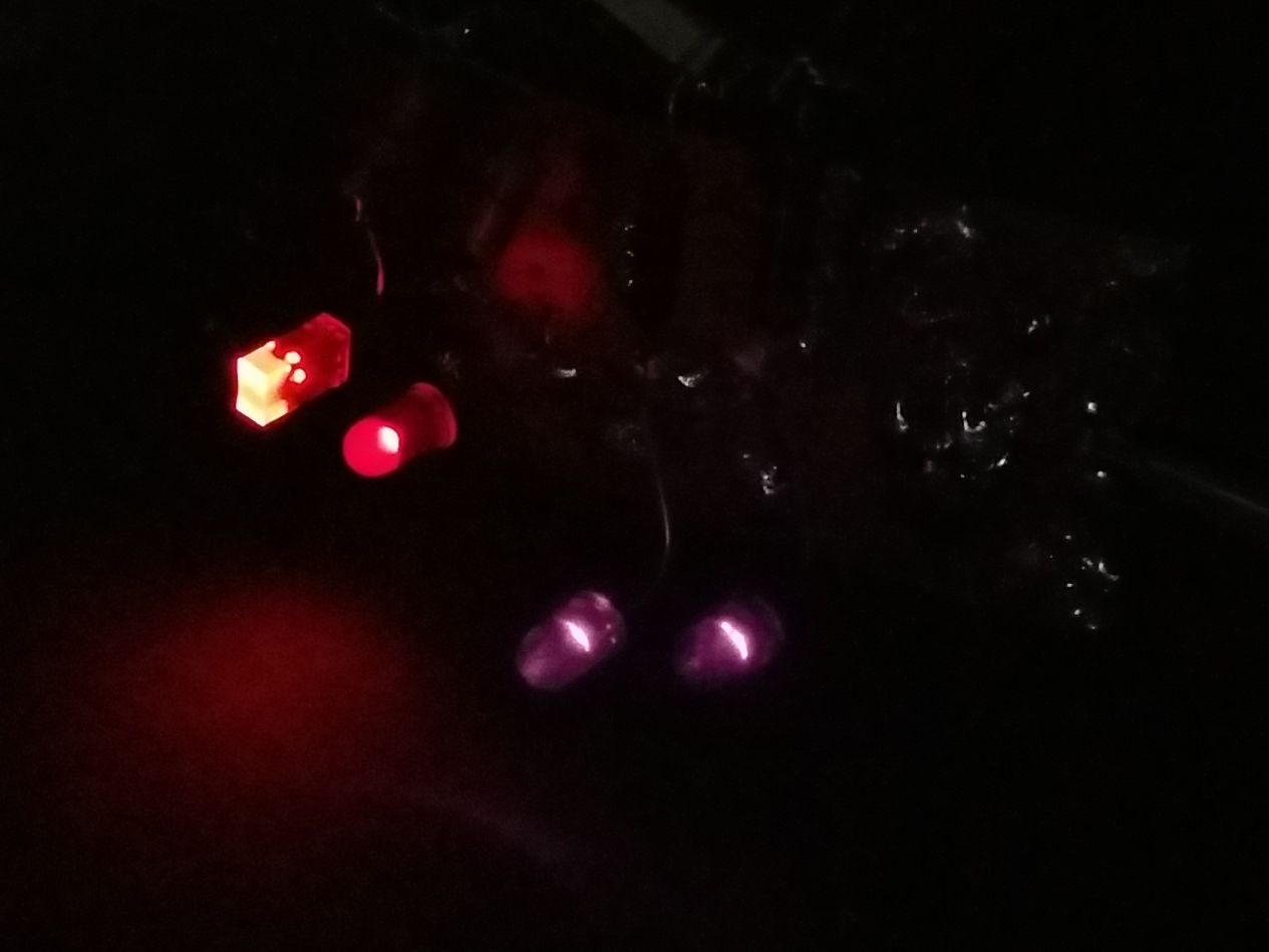

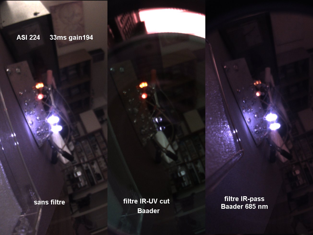

En plongeant plus profondément au fond de mes tiroirs :) j'ai retrouvé des LEDs infrarouge.
Une CQY89A2 (boîtier vert sombre) émettant à 930nm; une LTE4208 (boîtier transparent) émettant à 940nm.
Alimentées sous 12V intensité réglée à 45mA.
Pour comparer: 2 LEDs rouge à 10mA
Photographie prise avec un Canon Eos2000
NB: c'est ce que l'on appelle du câblage 3D :mrgreen:
Camera ZWO ASI224 équipée de son objectif fish-eye
Dans l'obscurité les diodes IR illuminent!
En voulant immortaliser la scène avec mon smartphone GalaxyA3 j'ai eu la surprise de constater qu'il réagissait un peu aux IR
dans l'obscurité:

pour compléter, un petit essai de filtres, avec le même réglage d'exposition.
Bon comportement du filtre IR-UV cut (bande 400-700nm).
L'IR-pass ouvre peut-être des possibilités pour imager en proche IR
Avec CLS et LPR il ne fallait pas attendre grand chose, mais c'est en prime :mrgreen:

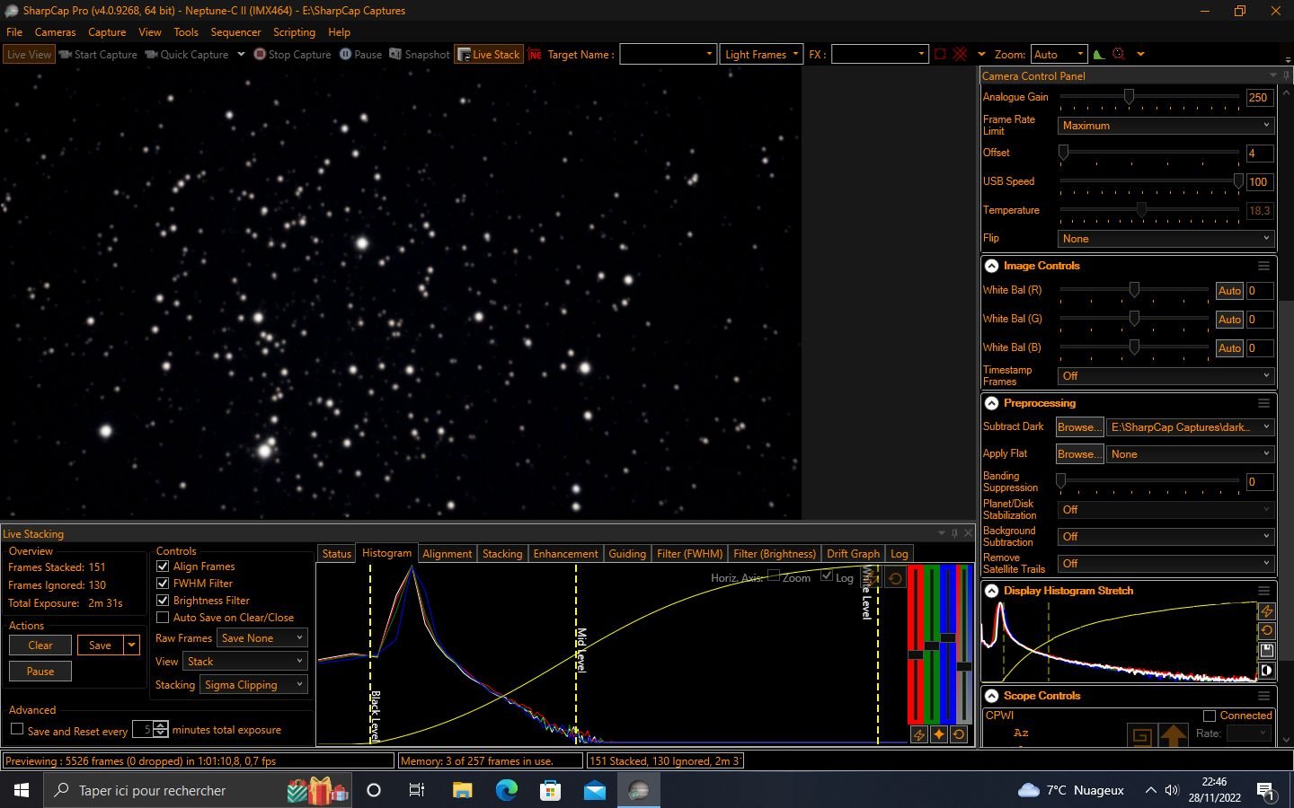

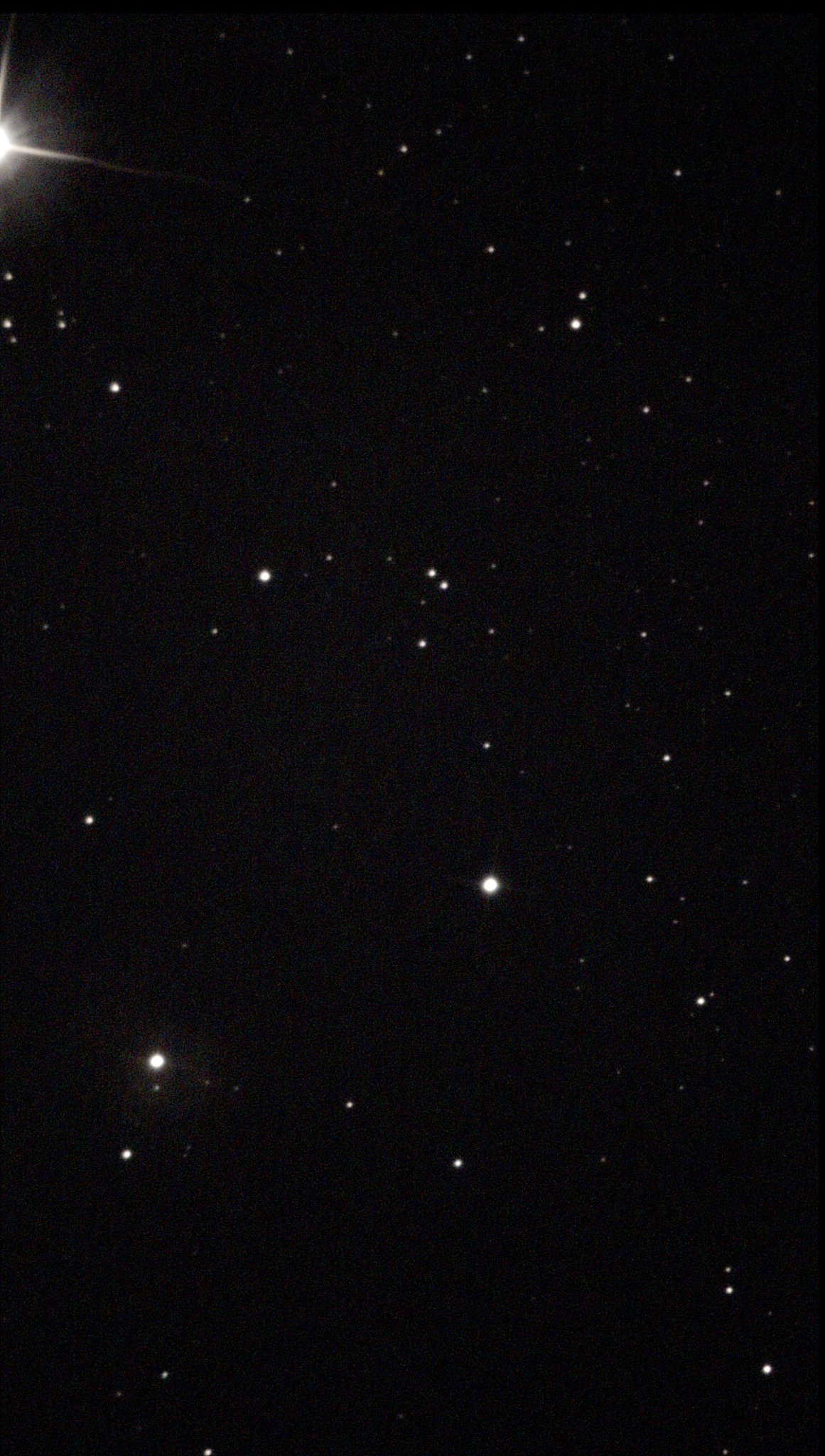

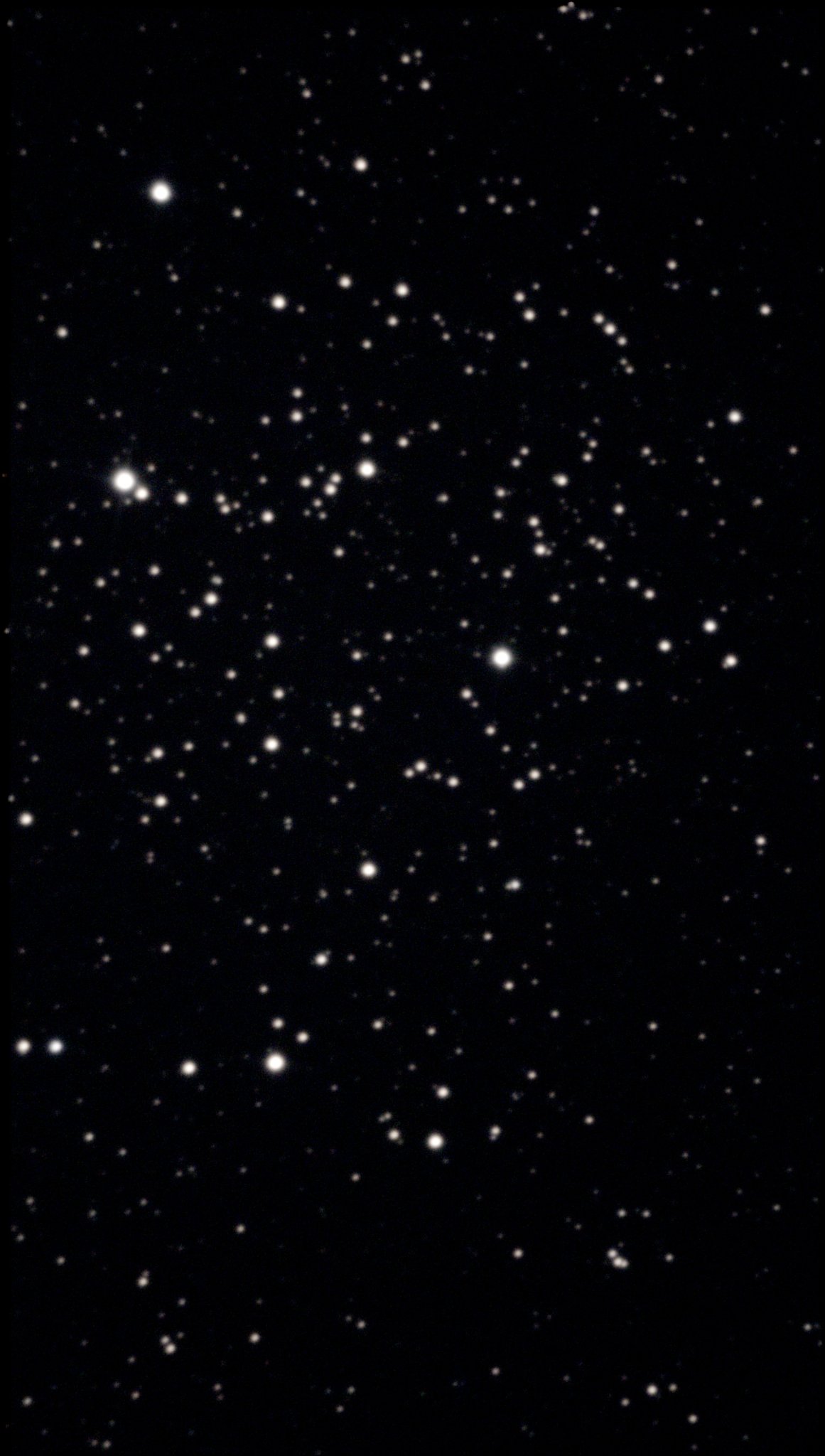

Du coup j'installe le filtre IR-pass 685nm sur le nez de la caméra, pour voir.
Après plusieurs essais il s'avère que l'on obtient des images acceptables à 1s de pose , gain 250
La FWHM atteint des valeurs astronomiques (9 à 10 !) mais il y a quelques instants de calme
Timide essai sur NGC1647

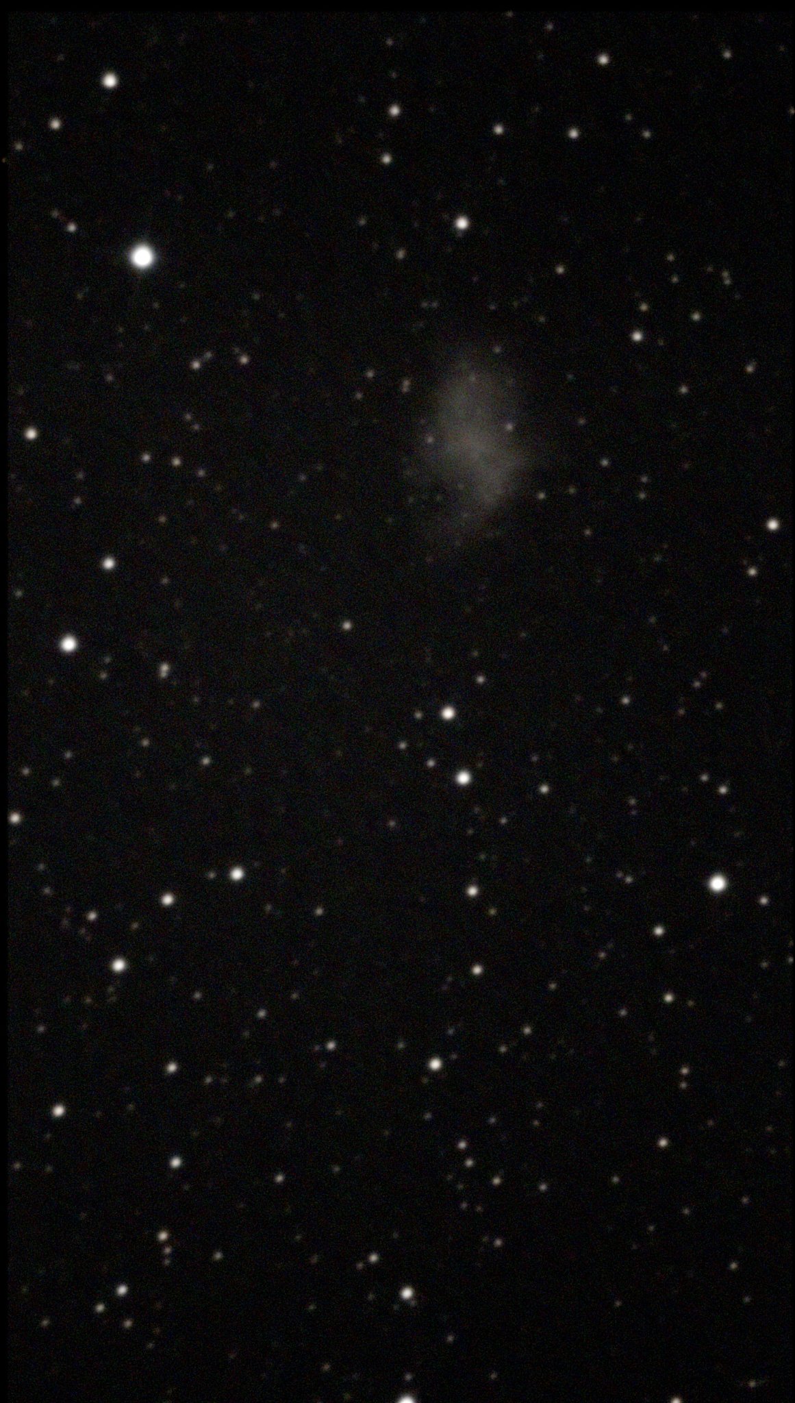

Je me risque alors sur M1
Elle apparaît facilement mais très cotonneuse
Direction NGC2158

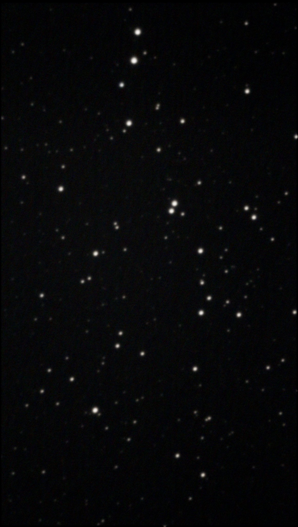

M35 bien sûr , pour pouvoir comparer mes mesures d'étoiles doubles.
Le live

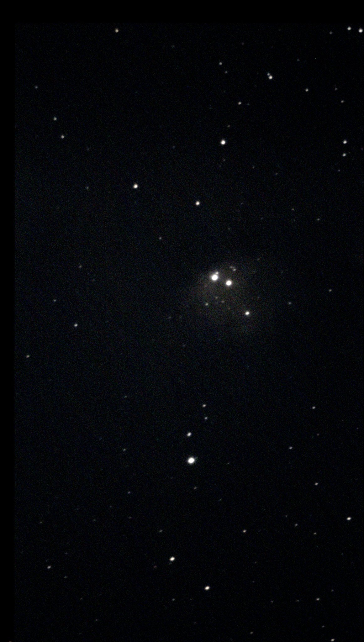

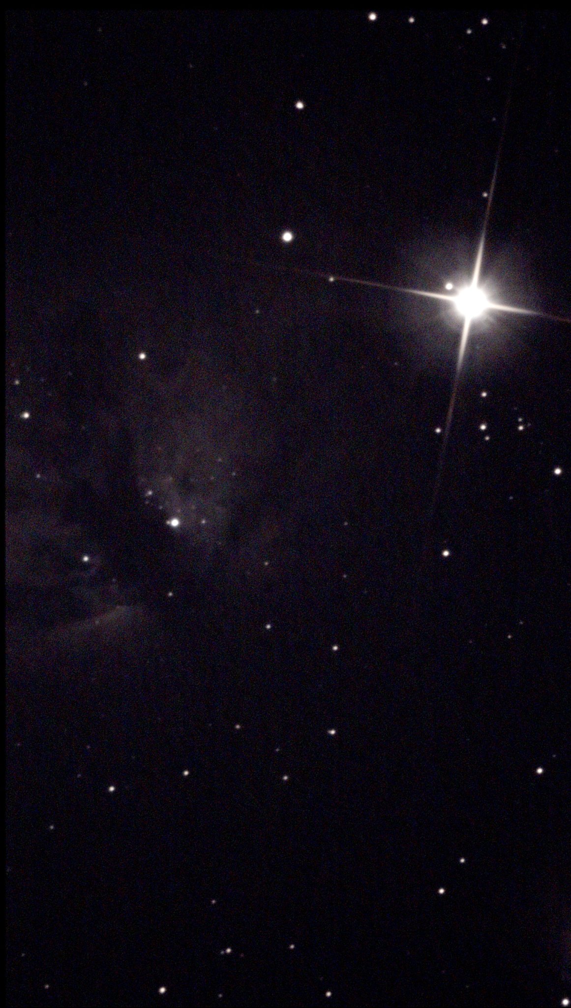

J'opère un glissement stratégique de la monture jusqu'à coller le mur Nord. Il faut faire des acrobaties pour voir le cercle de déclinaison mais j'arrive à pointer Alnitak au chausse-pied
Je pensais que la Flamme serait invisible en infrarouge, ben non
Au contraire j'espérais mieux voir la tête de Cheval, ben non :lol:
même si j'ai pointé à côté on ne voit aucune nébulosité à part NGC2023
Je n'ai pas pu résister à chercher M78 que je pense n'avoir jamais observé
edit: ni Astap ni Platesolve ne voulant confirmer, ce matin je commençais à douter; heureusement Astrometry.net a bien voulu me rassurer après une longue attente
Conclusion: il faudrait un filtre laissant passer un peu plus de rouge, dont la raie H alpha.
Les image sont quasiment monochromatiques, ce qui est conforme à la réponse spectrale de l'IMX464
Et il va falloir que je trouve une solution pour observer Orion, sans démolir la maison :mrgreen: :think:

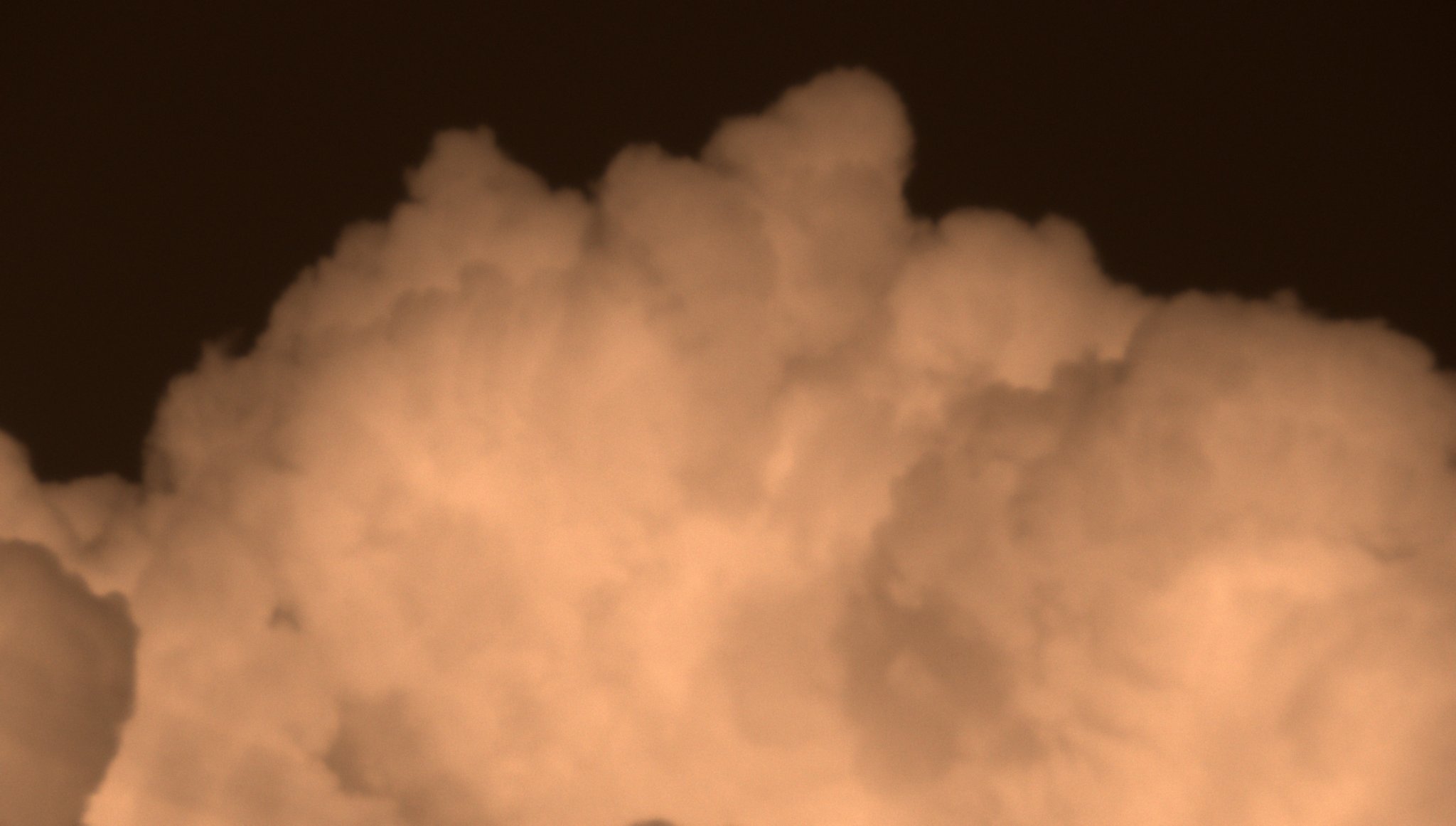

Message par pejive » 22 avr. 2023, 18:39
22 avril 2023
Lunette 90/500 - Camera Neptune C-II +RdF x0.5 + filtre IR pass 685nm
0,146 ms gain 95
nuages de jour (à travers les vitres)
