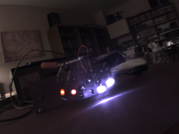

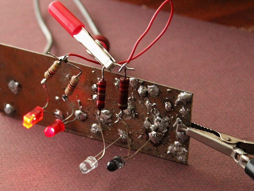

En plongeant plus profondément au fond de mes tiroirs :) j'ai retrouvé des LEDs infrarouge.
Une CQY89A2 (boîtier vert sombre) émettant à 930nm; une LTE4208 (boîtier transparent) émettant à 940nm.
Alimentées sous 12V intensité réglée à 45mA.
Pour comparer: 2 LEDs rouge à 10mA
Photographie prise avec un Canon Eos2000
NB: c'est ce que l'on appelle du câblage 3D :mrgreen:
Camera ZWO ASI224 équipée de son objectif fish-eye

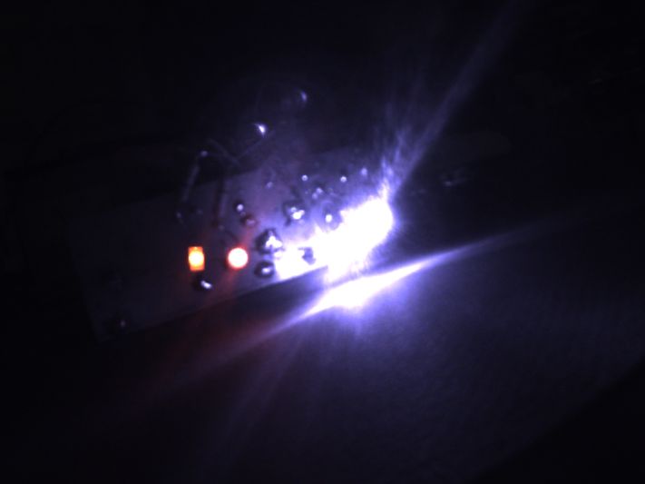

Dans l'obscurité les diodes IR illuminent!
En voulant immortaliser la scène avec mon smartphone GalaxyA3 j'ai eu la surprise de constater qu'il réagissait un peu aux IR
dans l'obscurité:

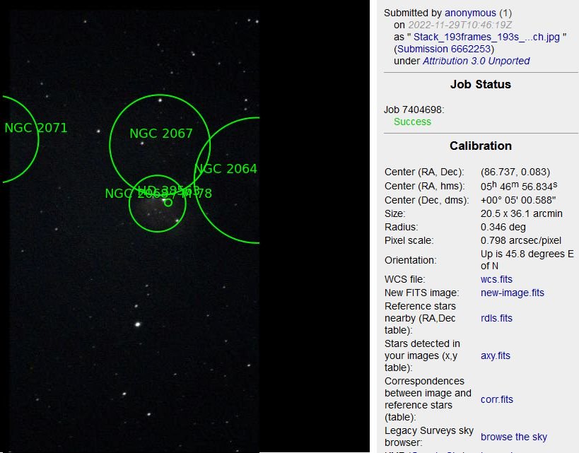

edit: ni Astap ni Platesolve ne voulant confirmer, ce matin je commençais à douter; heureusement Astrometry.net a bien voulu me rassurer après une longue attente

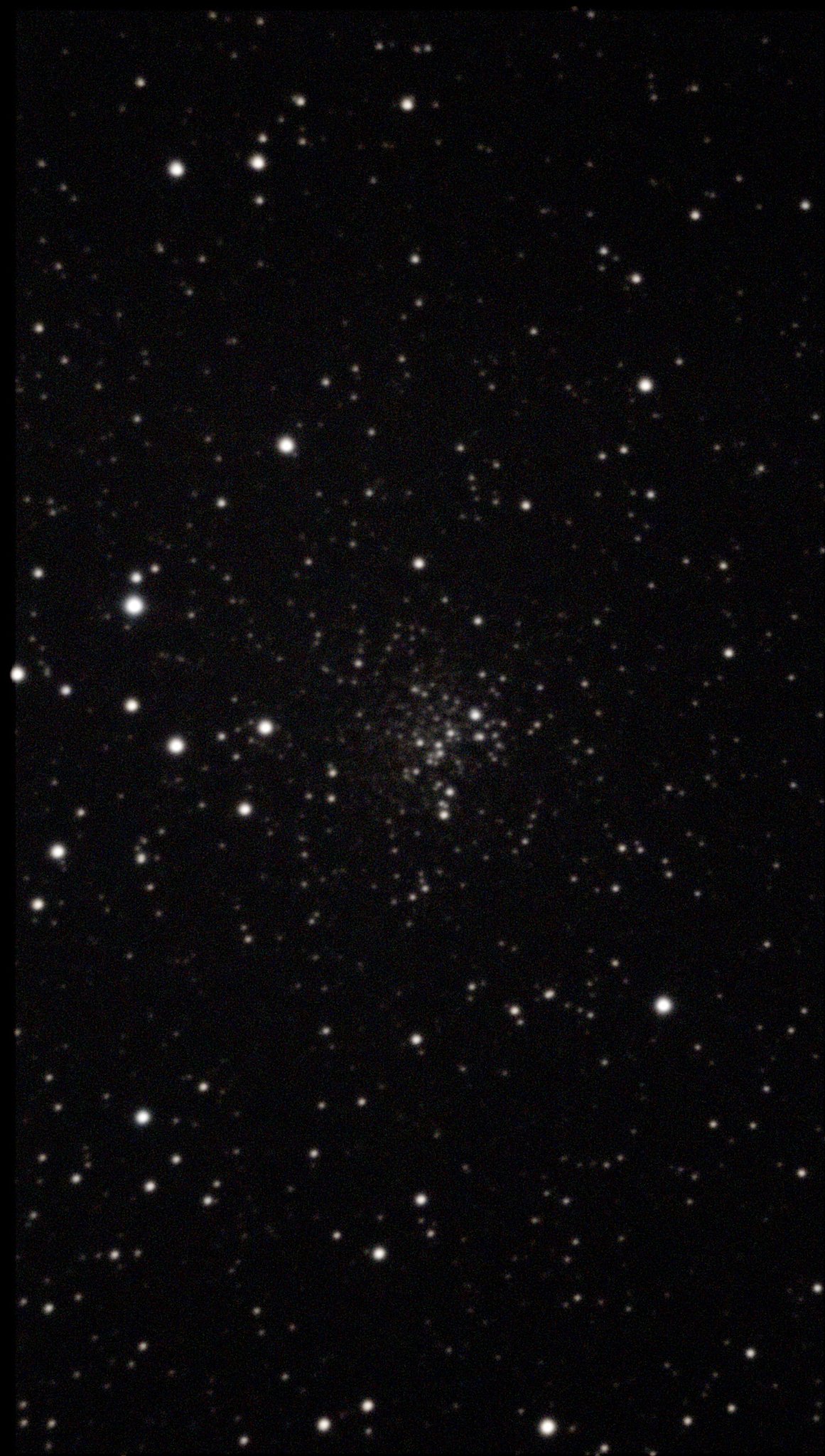

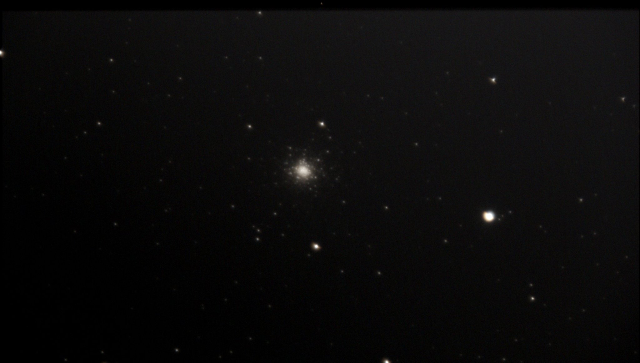

22 avril 2023
camera Neptune + filtre IR-pass 685 nm + RdF x0.5 TS derrière lunette 90/500
focale obtenue 292 mm
exposition 2s gain 200 La fwhm était souvent à plus de 6 :(
Les globulaires ne sont pas des cibles idéales en IR mais je n'avais pas mieux :D
M53
M3
NGC5466
Les 3 canaux R,V,B sont assez semblables malgré le filtrage sévère, grâce aux spécifications de l'IMX464
