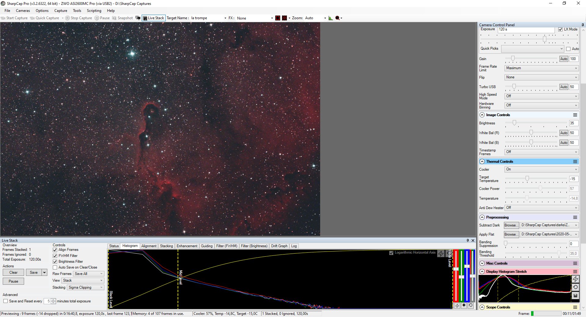

Grand test en pose unique One shoot.
Message par Steph » 17 mai 2020, 02:52
The Elephant's Trunk Nebula one shot
Forest
Messages : 1242
Message par Forest » 26 mai 2020, 10:19
impressionnant d'avoir si peu de bruit sur une seule pose @Steph :clap:

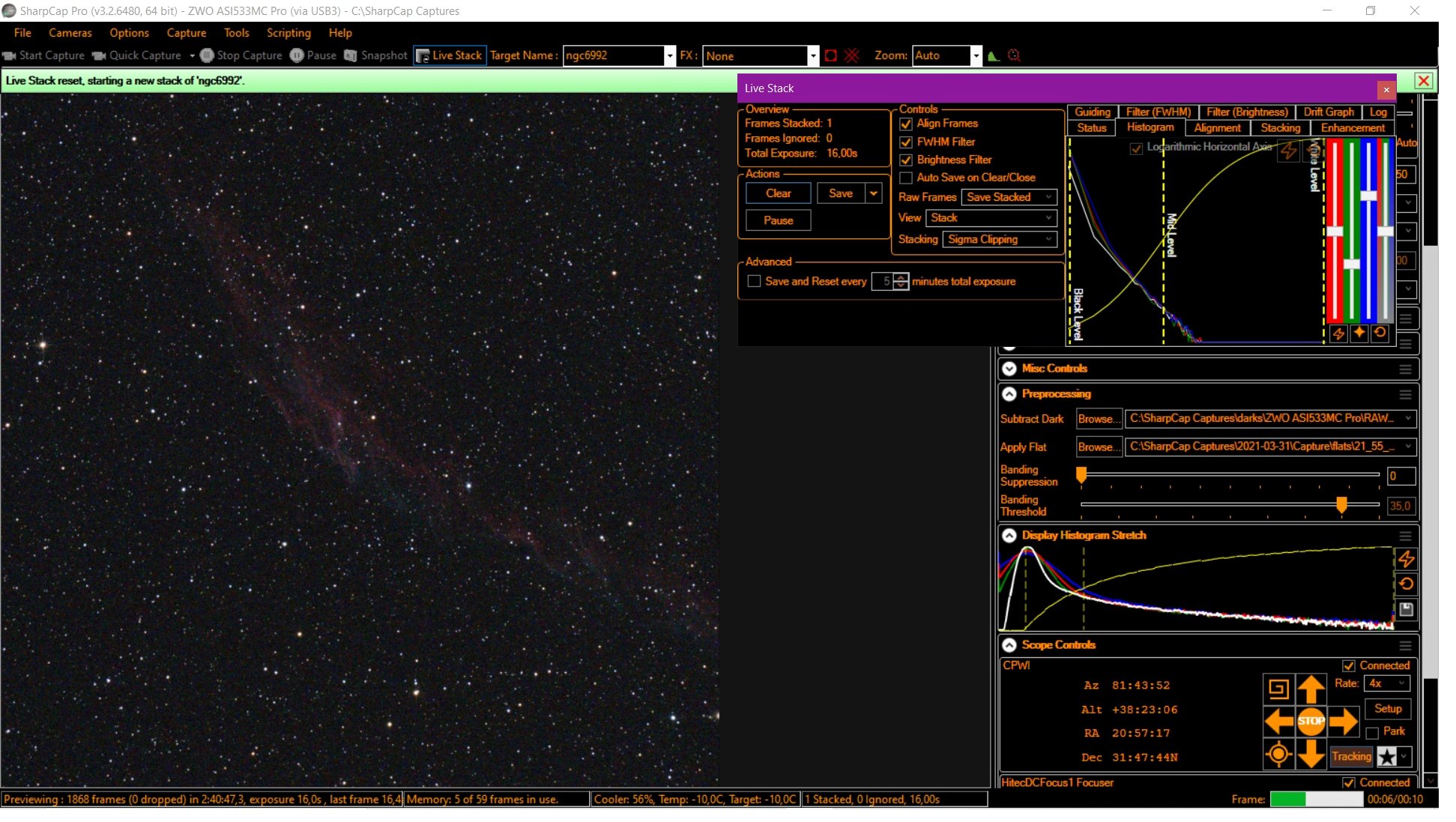

Messages : 7525
Message par kawa » 02 juin 2021, 00:12
Bon , après de très nombreux jours moches , encore des nuages ce soir du 31 Mai au 1 er Juin .
Il fait doux et y a quelques trous de quelques minutes entre les nuages 8-) .
Le Cygne apparait à la limite des arbres et au raz des façades , mais les Dentelles sont bien là .
One shoot ? pourquoi pas en attendant les images finales .
Asi533 sur 150/750 sur AVX filtre uv/ir en place .
NGC 6992 - 1x16s
Puis une petite M57 dans la lire 1x 8s
