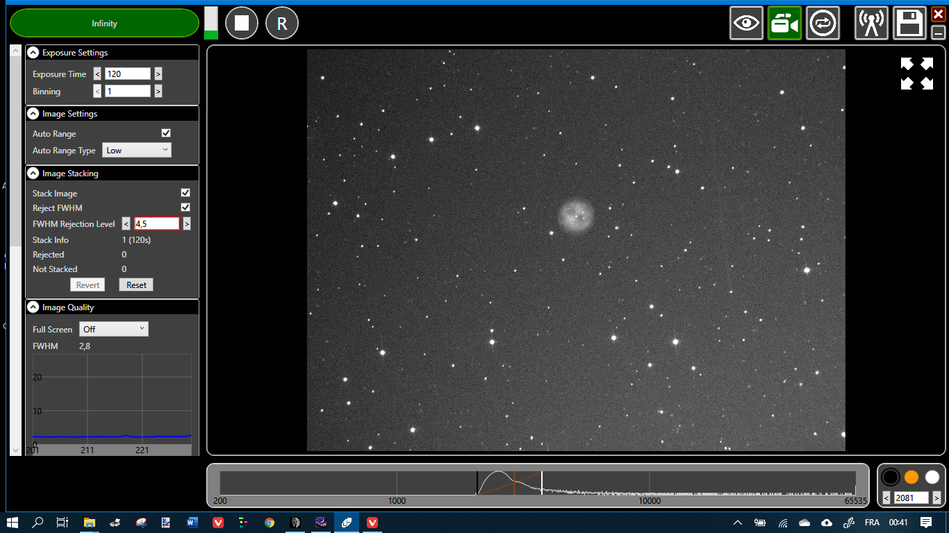

Message par sebb916 » 31 mai 2021, 00:43

Message par ouki » 01 juin 2021, 08:25
Merci Seb de relancer ce dossier que j'aime tant ;).
Dis donc suis agréablement surpris du résultat, super propre ;)
Messages : 7452
Grand test en pose unique One shoot.
Message par kaelig » 01 juin 2021, 09:23
120s, FHM 2.8 avec infinity & 130PDS ;) c'est génial ... les soucis de tube sont derrière toi :mrgreen:
Messages : 7107
Message par sebb916 » 01 juin 2021, 09:52
Fwhm variable au cours de la nuit.
Les étoiles restent ovalaire, donc réglages à revoir.
J'aurais du faire du one shot avec la 462 j'ai sorti des trucs sympas avec.
