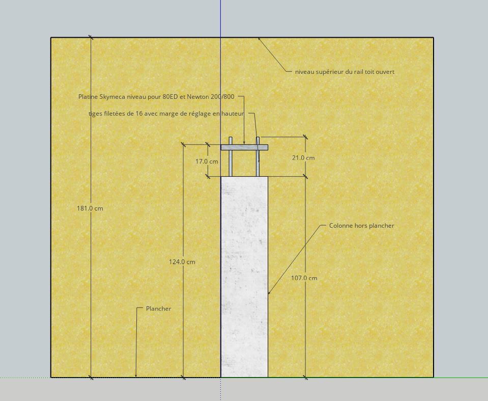

- calculer la hauteur de la colonne versus hauteur des murs..... ça a été très long et a nécessité beaucoup de simulations, j'ai même fini par abaisser ma construction de 20 cms en cours de projet car le tube aurait été trop enfoncé...

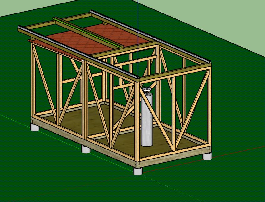

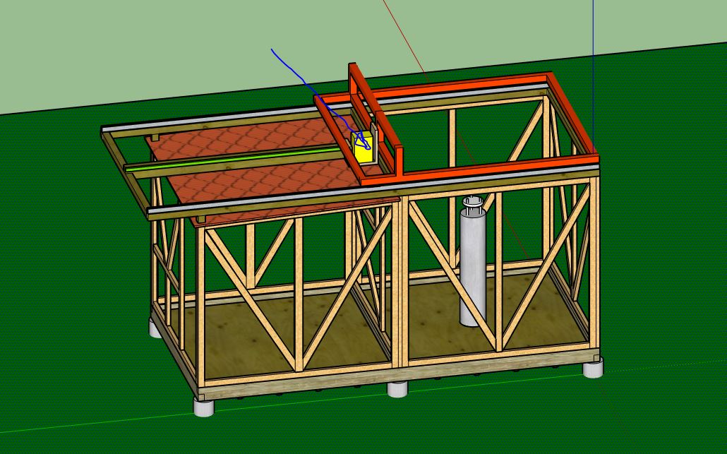

maintenant la construction, le plus simple, après la conception sur Sketchup.

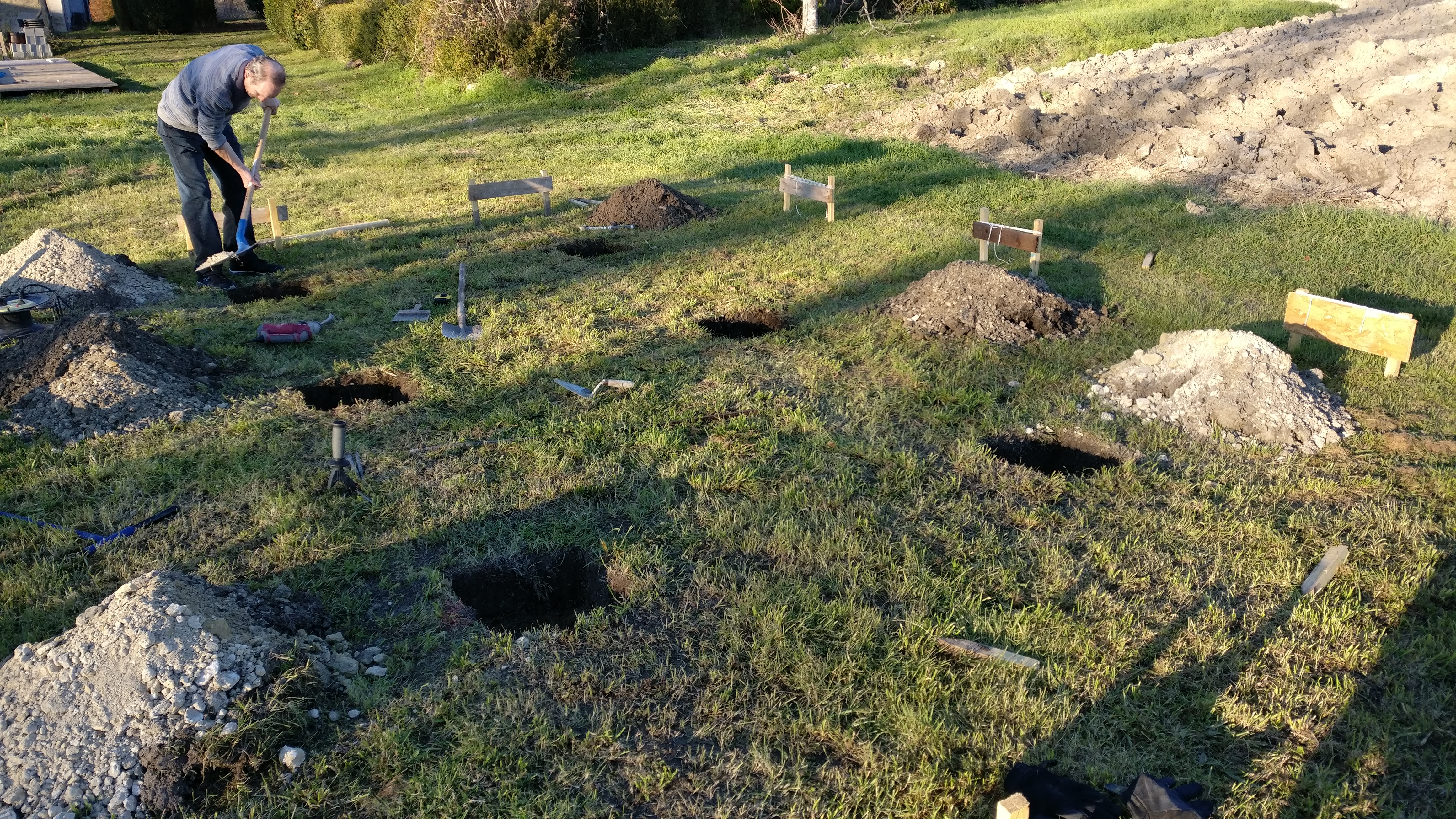

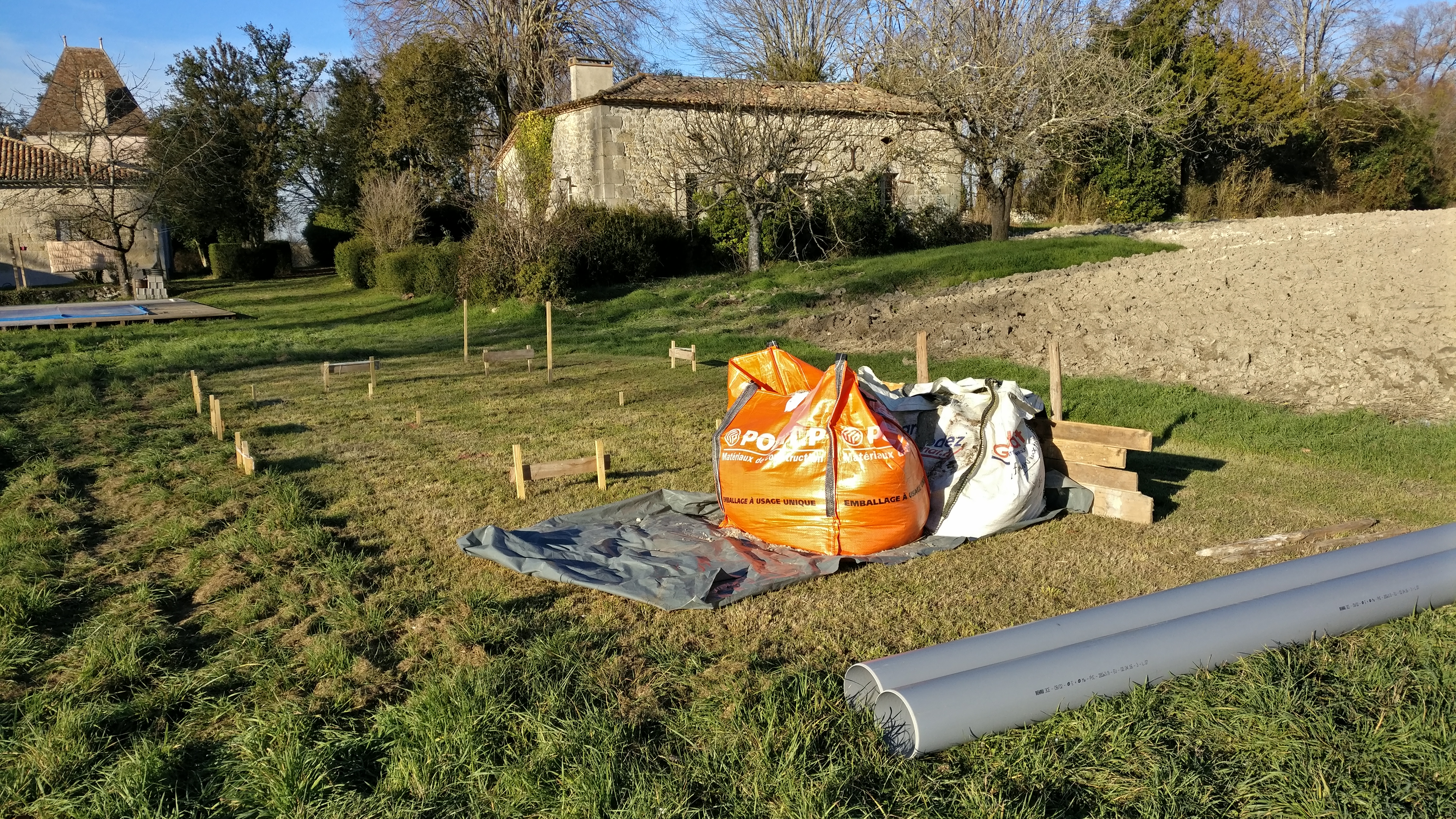

Donc les fondations :
- 6 carrés de béton de environ 40x40x40cm
- 6 poteaux PVC de 20cm emplis de béton avec une tige filetée de 16 noyée au centre
- 1 poteau colonne de 25cms fait avec un moule à poteaux, sur un socle béton de 50x50x50 environ
- les poteaux dépassant d'environ 20 cms du sol

Ossature de base, cadre en bastaings de 70x140 reposant sur les 6 poteaux et pris par les tiges filetées noyées dans le béton.
Voliges (je crois que ça s'appelle comme ça...) pour supporter le plancher OSB.
Messages : 5052
Un observatoire.....
Message par bemo47 » 03 janv. 2020, 23:29

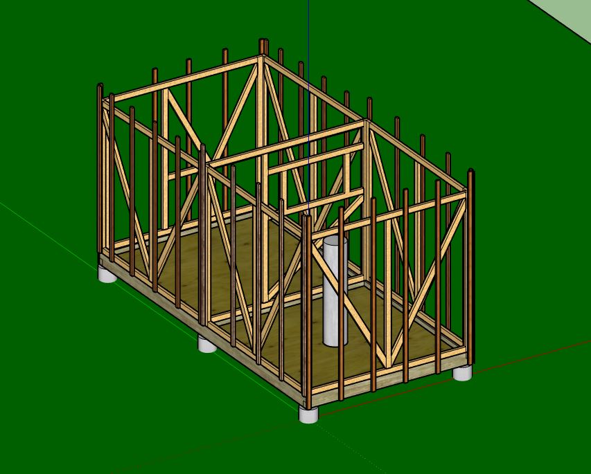

La structure des murs, tasseaux de 60x40, avec les ouvertures des portes et une fenêtre entre bureau et obs
Je rajoute le niveau du sol aussi au passage sur l'image
et j'oubliais les planchers en OSB en dalles bouvetées
Dernière modification par bemo47 le 03 janv. 2020, 23:33, modifié 1 fois.

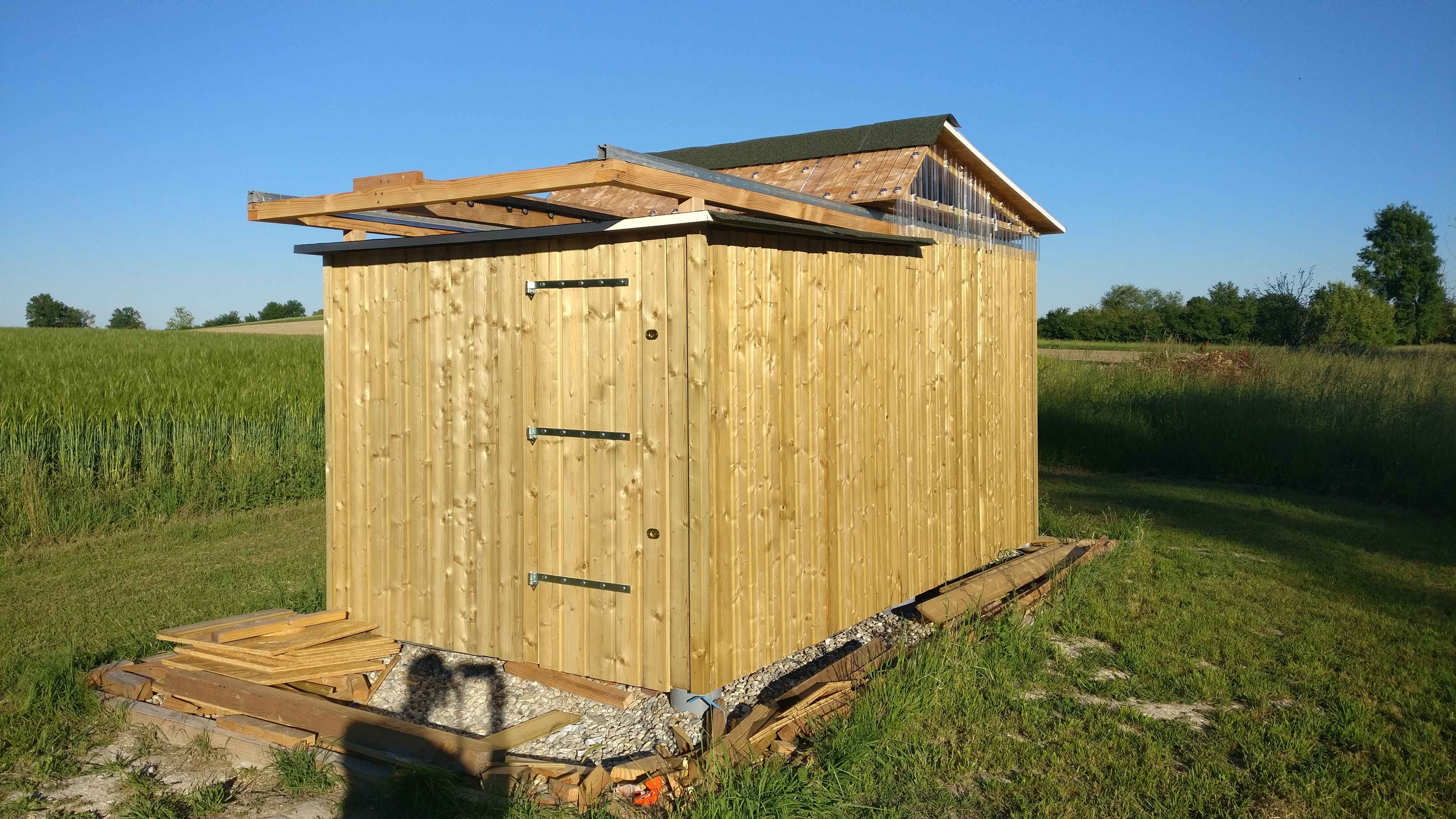

le revêtement des murs avec des liteaux extérieurs verticaux, un pare pluie, des clins de bardage en pin extérieurs, et des panneaux de laine de roche de 40 dans la structure, pas très indispensable mais ça isole un peu mieux...
les liteaux
le bardage en clins
alors oui je sais, il y a un pb, le revêtement dépasse de 20 cms.... mais si vous avez suivi, vous aurez noté que j'ai abaissé mon projet de 20 cms en cours de construction, et j'ai pas refait le dessin du revêtement, donc il est à la hauteur précédente.
Pour la suite je l'enlève pour que l'on voie mieux l'intérieur.

donc là on ajoute :
- le toit du bureau, pas très facile à étanchéifier celui là, j'y ai posé une toile goudronnée verte avec le dessus granuleux, pas très top, mais efficace
- le cadre support des rails
- les deux rails avec une petite extension au delà du bureau pour assurer une ouverture encore plus complète
- la platine Skymeca sur les 3 tiges filetées de 16 inox noyées dans le béton de la colonne

et là on arrive au toit.....
chez mon voisin le moteur est fixé à la structure et le rail fixé au toit, moi je trouvais pas de position satisfaisante car ce moteur (marque Avidsen) fait environ 40 cms de haut et le pignon du rail est en bas, normal pour un portail, moins évident ici, s'il est sous le toit, il devient bloquant pour l'ouverture totale, ou alors on le mets à l'extérieur, possible aussi...
Finalement j'ai inversé la solution, rail fixé à la structure, moteur fixé au toit, et donc il bloque plus et se déplace avec le toit.... ça paraît simple... c'est pas tout à fait simple surtout dans une structure tout bois
Il me faudrait un bon bricoleur en ossatures métal (non, non, je ne vise personne.....) pour refaire ce toit en métal, alu ? zingué ? je sais pas mais on doit pouvoir faire plus léger tout en restant solide et étanche.
Les rails, à mon avis ça ne se discute pas, seuls les Mantion conviennent pour ce type de montage
Le moteur est la boite jaune pointé par la flèche bleue. Pb il faut un câble baladeur car il bouge en s'ouvrant donc faut trouver à lui laisser le mou suffisant.
Rails Mantion : à peu près ce modèle avec les chariots qui coulissent dans le rail, 2 de chaque coté, et surtout le rail est posé à l'envers, ouverture vers le haut, la tige filetée du chariot vers le haut fixée à la structure du toit.

et un toit
en fait, plaque OSB, avec une onduline fine et transparente par dessus, pas très léger mais ça marche
la partie arrière, petite partie, est montée avec deux charnières et s'ouvre avec 2 supports en position ouverte, ça permet d'accéder au moteur pour y bricoler, comme une voiture en fait :mrgreen:

préparation du chantier
fondations
poteaux béton

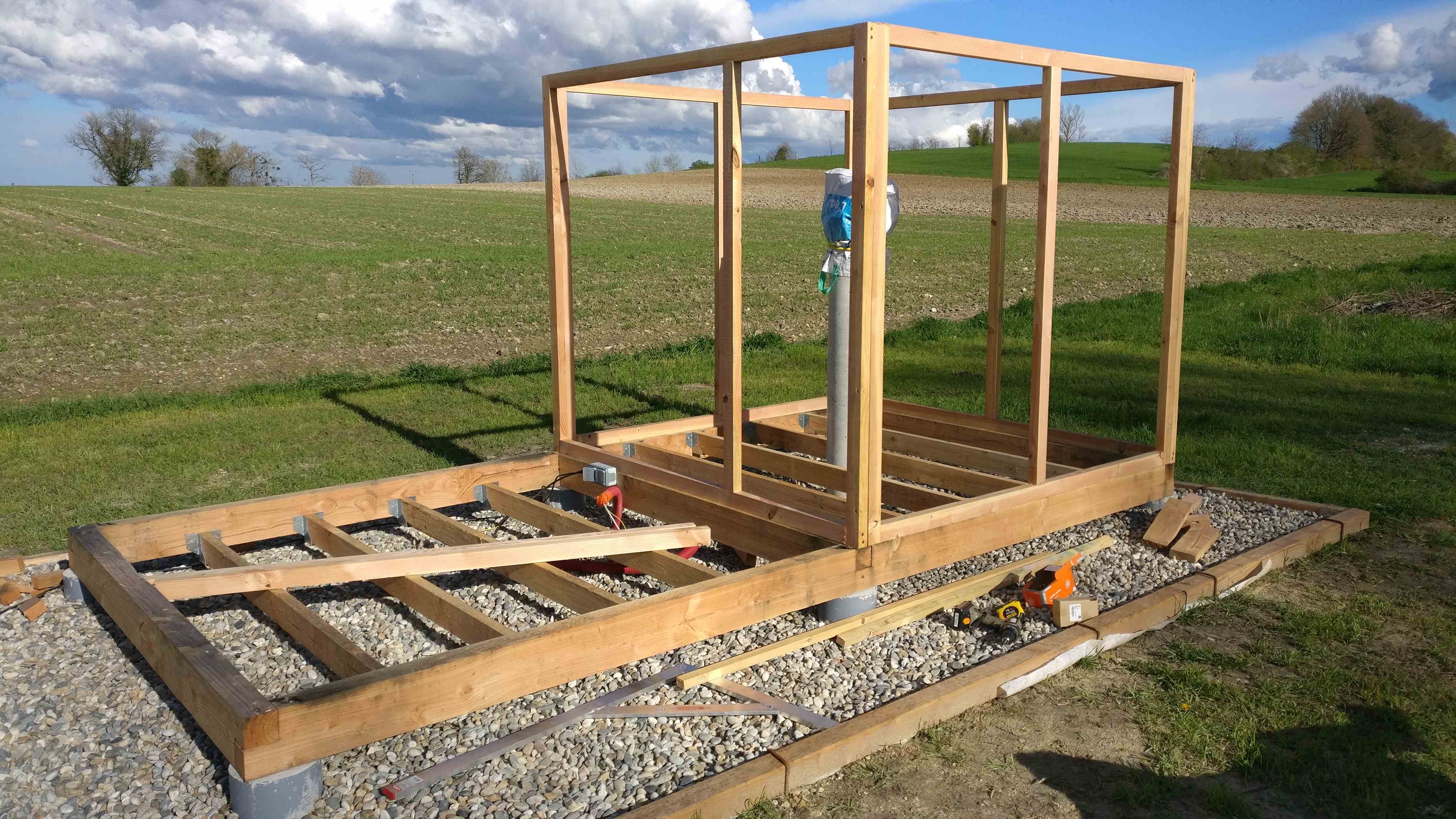

Sole gravillonnée autour posée, ossature de base, début des murs, essai de début du support du toit
On voit la colline au loin qui masque le ciel environ à 20°

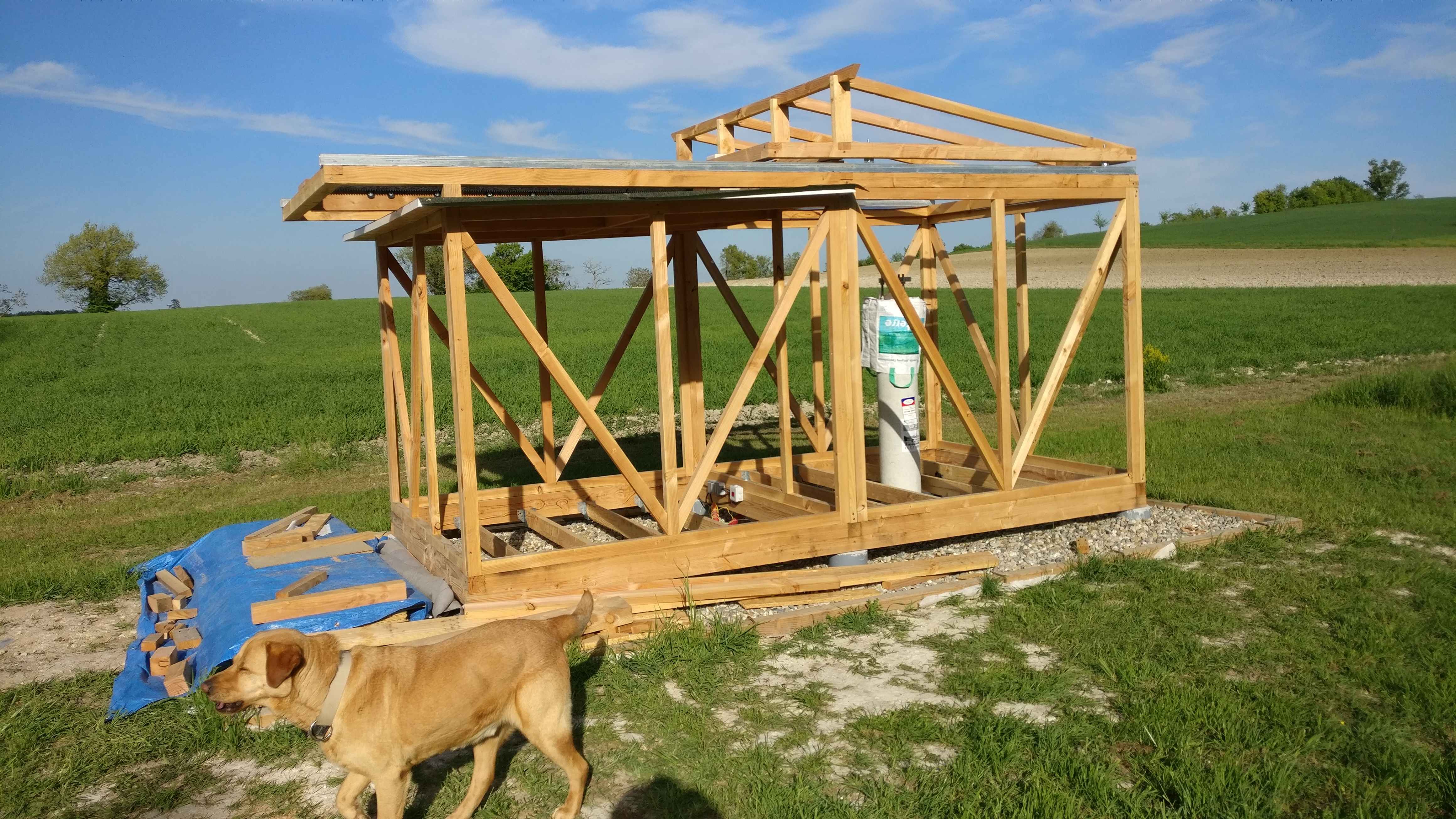

Message par bemo47 » 04 janv. 2020, 00:22
rails posés sur le cadre support, toit posé aussi et structure de toit terminée
toit du bureau posé aussi

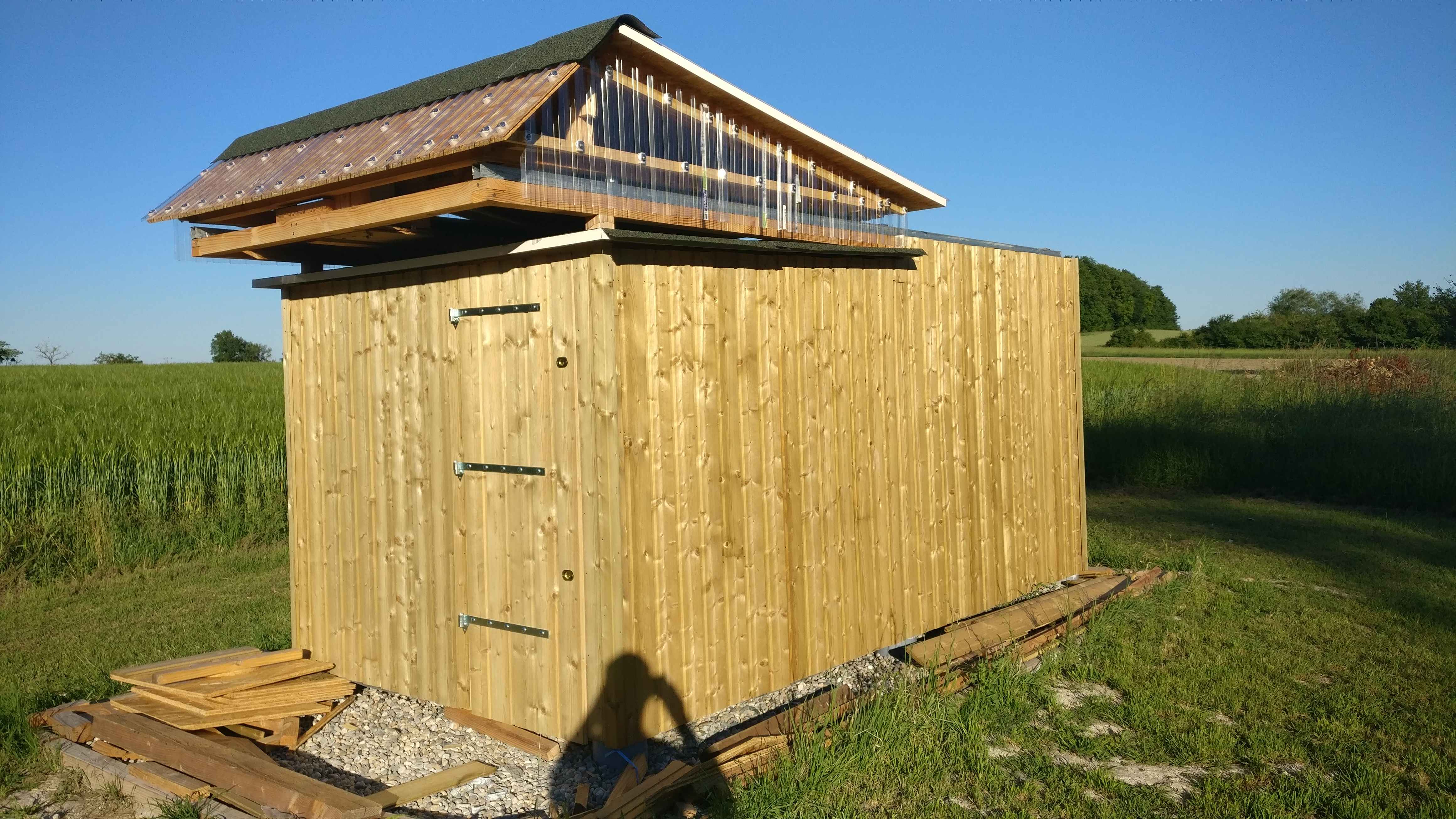

et terminé, ouvert et fermé
voilà, voilà, pas très esthétique, mais très fonctionnel

Question, comment as tu calculé la hauteur optimale pour les murs, ou la hauteur de la colonne ?, mon tube au zenith culmine à 2m (je peux encore gagner 25 cm), les murs de mon abri de jardin sont à 1m85 environ...et la trigonométrie c’est :lol: pas mon truc

Message par bemo47 » 04 janv. 2020, 01:12
ah, là pour les hauteurs, l'ai fait des simulations sur sketchup, très pratique pour voir les angles de visée, j'ai trouvé un dessin de monture avec lunette et à partir de là j'ai fait des estimations. Maintenant le tube au repos, parké, est horizontal vers l'est, donc nettement en dessous du toit, et ce n'est qu'en position ouverte qu'il va aller en hauteur et dépasser des bords des murs. Mais avec quelques dimensions de ta monture et du tube dessus je dois pouvoir dessiner quelques angles de visée.

et ce que je peux simuler c'est surtout les hauteurs, colonne et murs, pour que ton tube sur sa monture puisse passer en position parkée quand le toit bouge. En le mettant aux limites, disons 5 cms sous le passage du toit, on est bon, après quand le toit est ouvert et que tu relèves, normalement il va avoir une visée tout autour jusqu'en dessous de 10° d'altitude.
