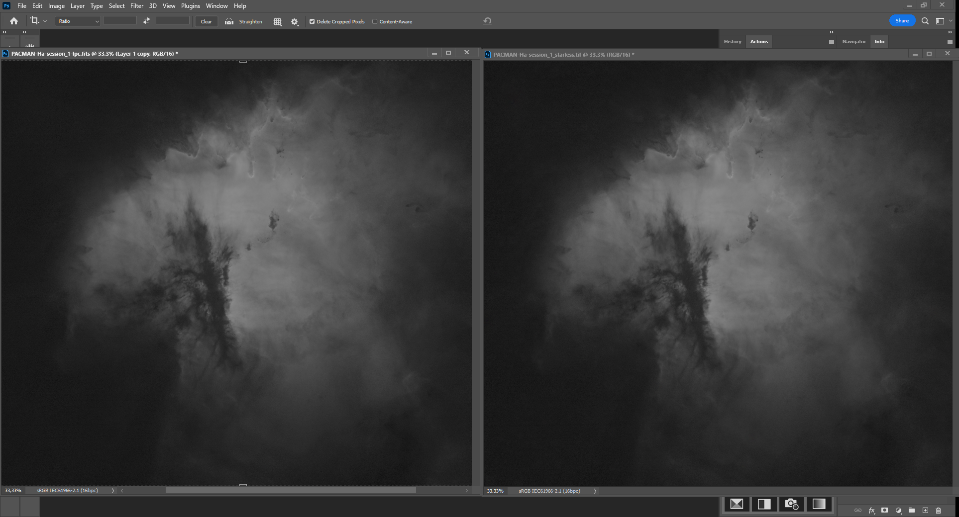

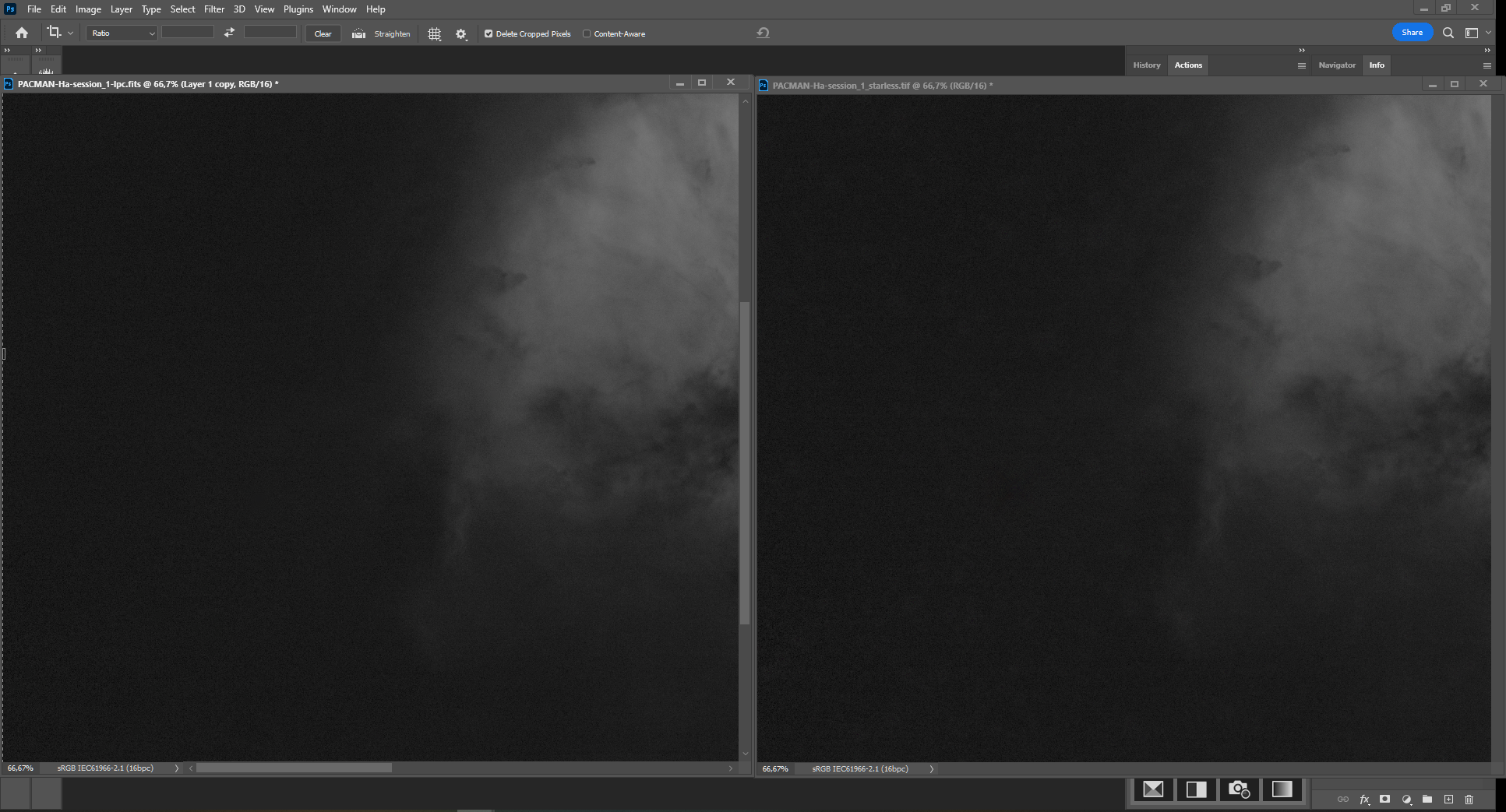

StarX semble avoir bien rattrapé son retard sur starnet V2 depuis son passage en version 2.02 .
"All-new AI11 neural network with greatly improved performance on a wider range of images, trained on images including data from the James Webb and Hubble space telescopes."
j'ai testé juste avant avec la version (1.2.2) et j'avais toujours des artefacts/restants d'étoiles à plusieurs endroits. Désormais c'est nickel et qui plus est StarX semble mieux s'en sortir sur le nettoyage de fond de ciel
A gauche StarX/ à droite StarNet

C'est sûr, c'est plus propre avec StarX... Faudrait juste pas qu'il vire des trucs qui seraient réellement dans le ciel.
- Messages : 16434
Les aventures d'AVA au pays de PixInsight
C'est pas monstrueusement flagrant non plus, à mes yeux de béotien en tout cas. Peut-être en ayant le nez dessus en zoomant ?Olivier-Fantasy a écrit : ↑01 oct. 2022, 22:18C'est sûr, c'est plus propre avec StarX... Faudrait juste pas qu'il vire des trucs qui seraient réellement dans le ciel.
- Olivier-Fantasy
- Messages : 10993
Bah, sur mon écran, la version StarX a un fond noir homogène avec que la version StarNet a un fond plein de "grumeaux" ou "moutons", légers mais présents, un peu comme le marbrage qu'on a après avoir passé Topaze Denoise... Mais si ça se trouve, c'est vraiment dans le ciel. D'où ma remarque.
(en ouvrant juste les images de @Lavinch31 dans un nouvel onglet, sans grossir
- Lavinch31
- Messages : 5237
voilà , c'est léger mais ça reste visible. Les zones moutoneuses correspondent au zones où il y a normalement des étoiles. Il ne vire pas de détail "utile" dans le fond de ciel .Olivier-Fantasy a écrit : ↑02 oct. 2022, 00:13Bah, sur mon écran, la version StarX a un fond noir homogène avec que la version StarNet a un fond plein de "grumeaux" ou "moutons", légers

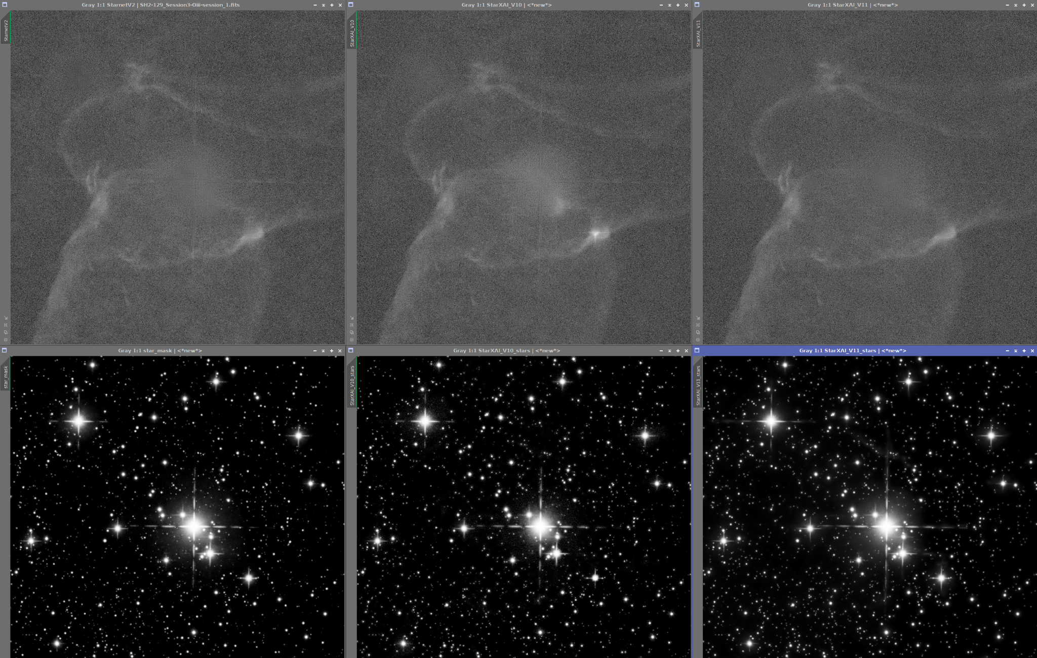

Je viens de faire 3 comparaisons pour illustrer l'apport; de gauche à droite
- a gauche : StarnetV2
- au centre : Xterminator AI V10
- à droite : Xterminator AI V11
le tout fait sur des images linéaires en sortie de stack, pour les actions de déconvolution, un must !
On voit nettement le progrés de StarnetV11
