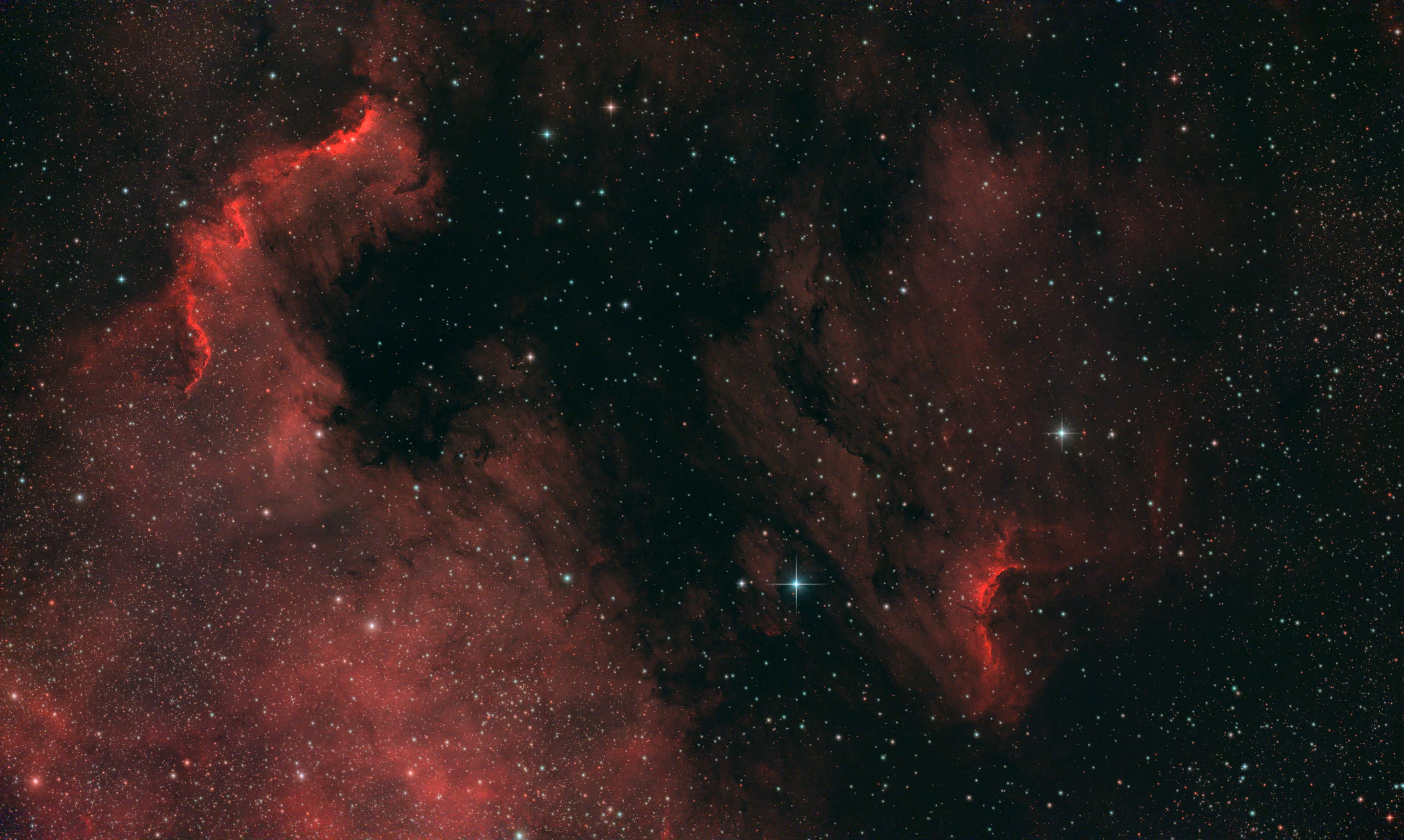

C20 - NGC7000 (America Nebula) & IC5070 (Nébuleuse du Pélican) & NGC6997 (Amas ouvert)
Les nuages, la pluie et l'humidité sont revenues en Bretagne. Avec la végétation qui a brunit sous la canicule, le vent qui a décoiffé les arbres et la pluie, on se croirait au mois d'Octobre. Faute de ciel, j'ai continué mes petits essais avec Siril et Astrowizard

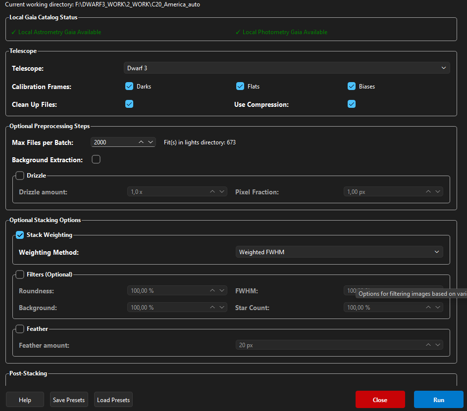

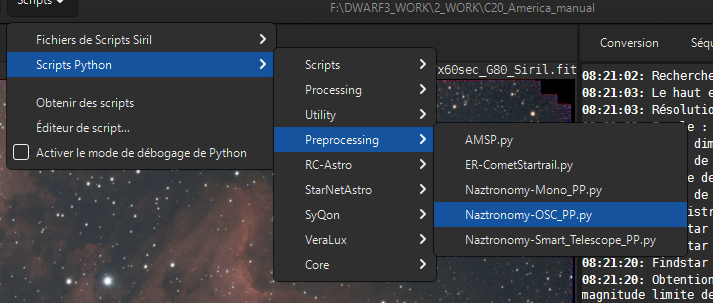

Sous Siril
- empilement avec le script Python Naztronomy pour smart Telescope
Note: chez moi, l'option "Background Extraction" plantait l'empilement, je l'ai décoché.
- Résolution Astrométrique
- Etalonnage par photométrie
- Supression du bruit vert

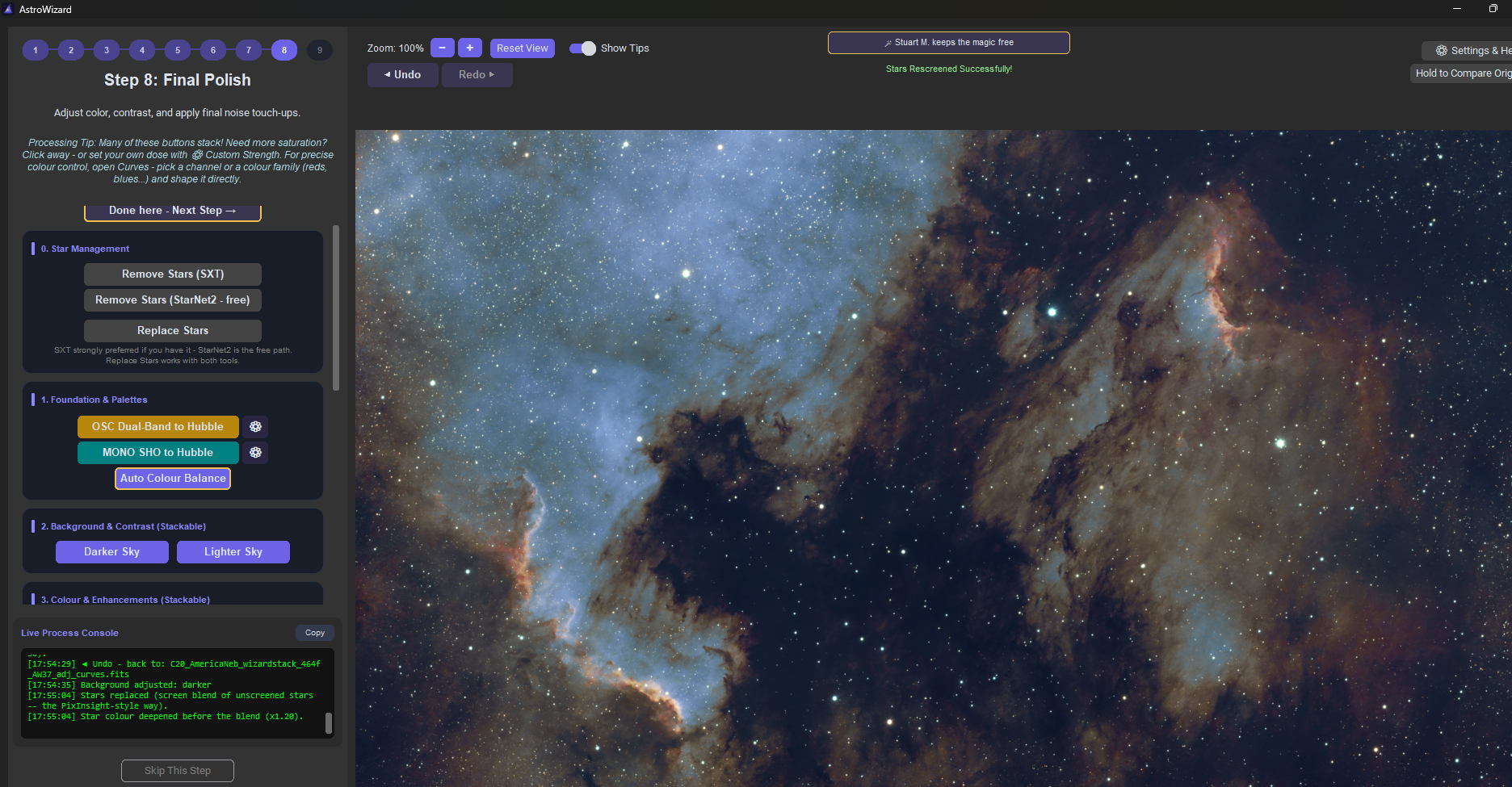

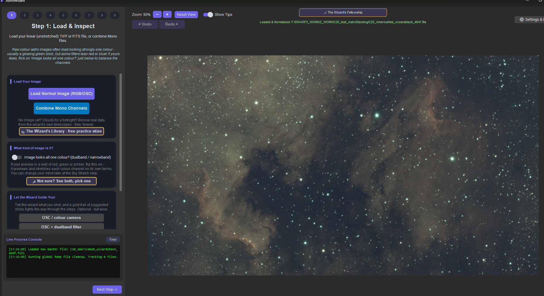

Pour étirer l'image Linéaire, je passe sous Astrowizard
Sous Astrowizard
Du fait que la nébulosité couvre toute la photo, je n'ai pas retiré de gradient, ni fait de "background extraction"

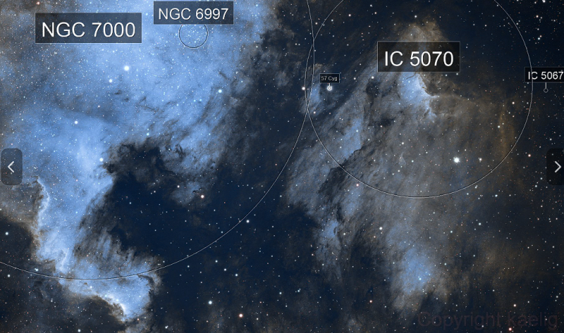

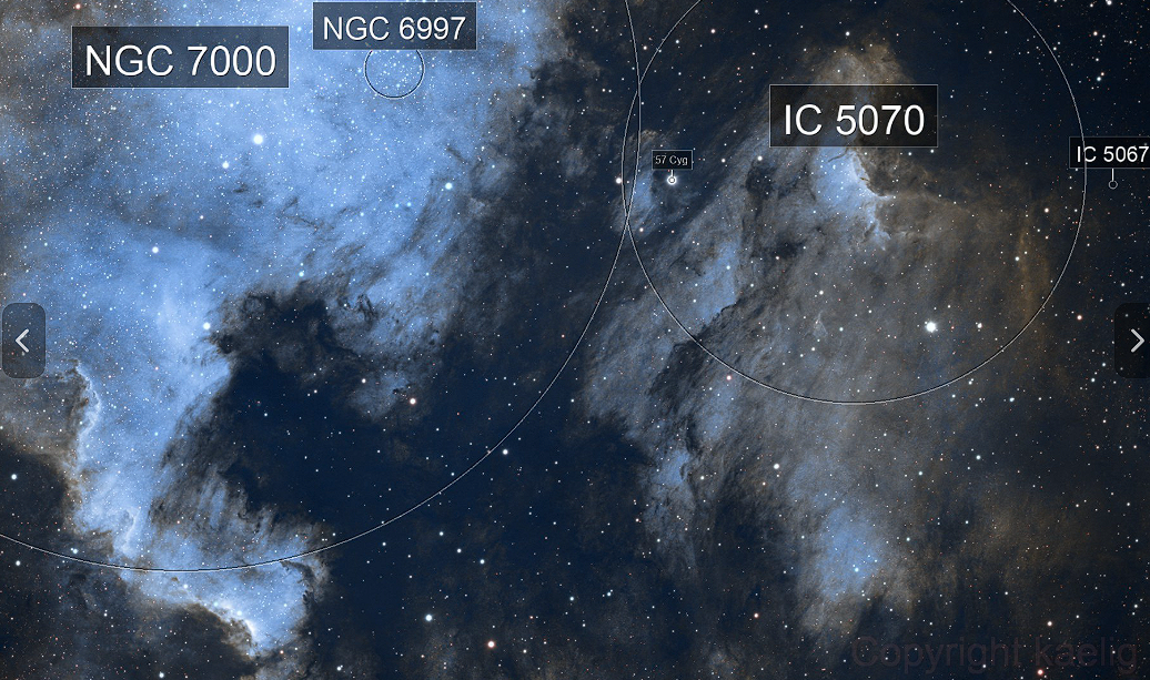

L'image
Setup: Dwarf3 + filtre DualBand + mode EQ
Poses: 667x60s =11h, Gain 80
La résolution Astrométrique par Astrobin
Lien astrobin: https://app.astrobin.com/u/kaelig?i=2vbdmi

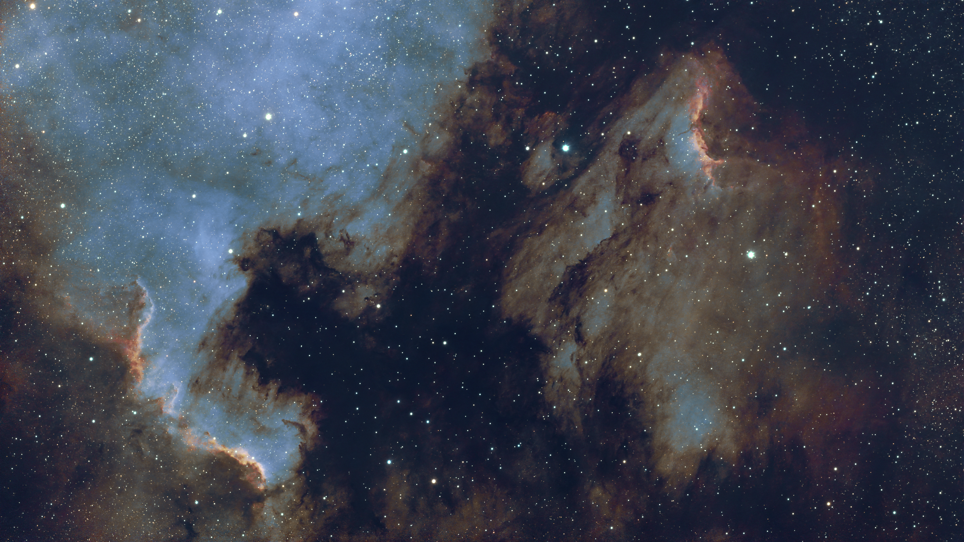

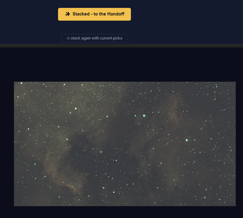

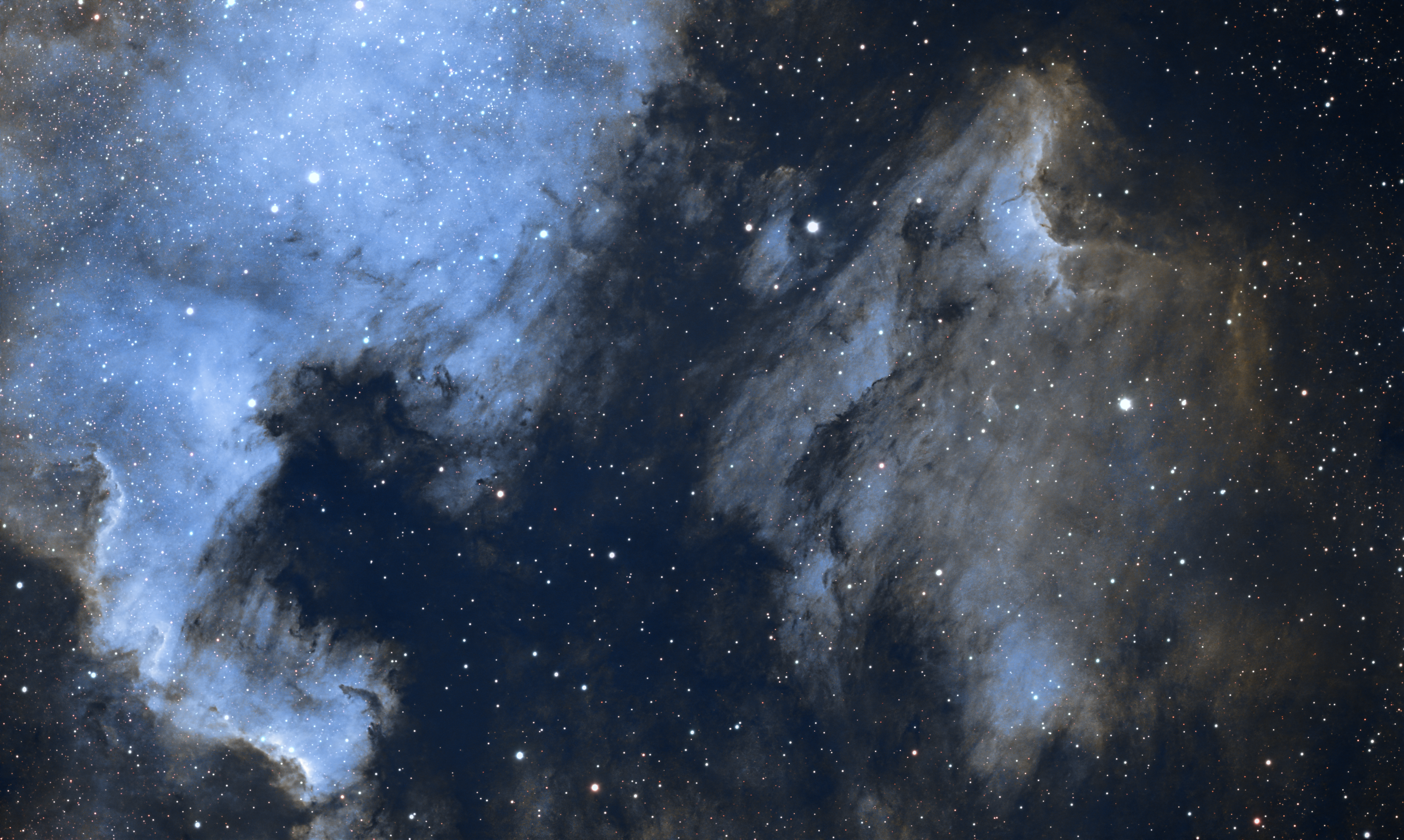

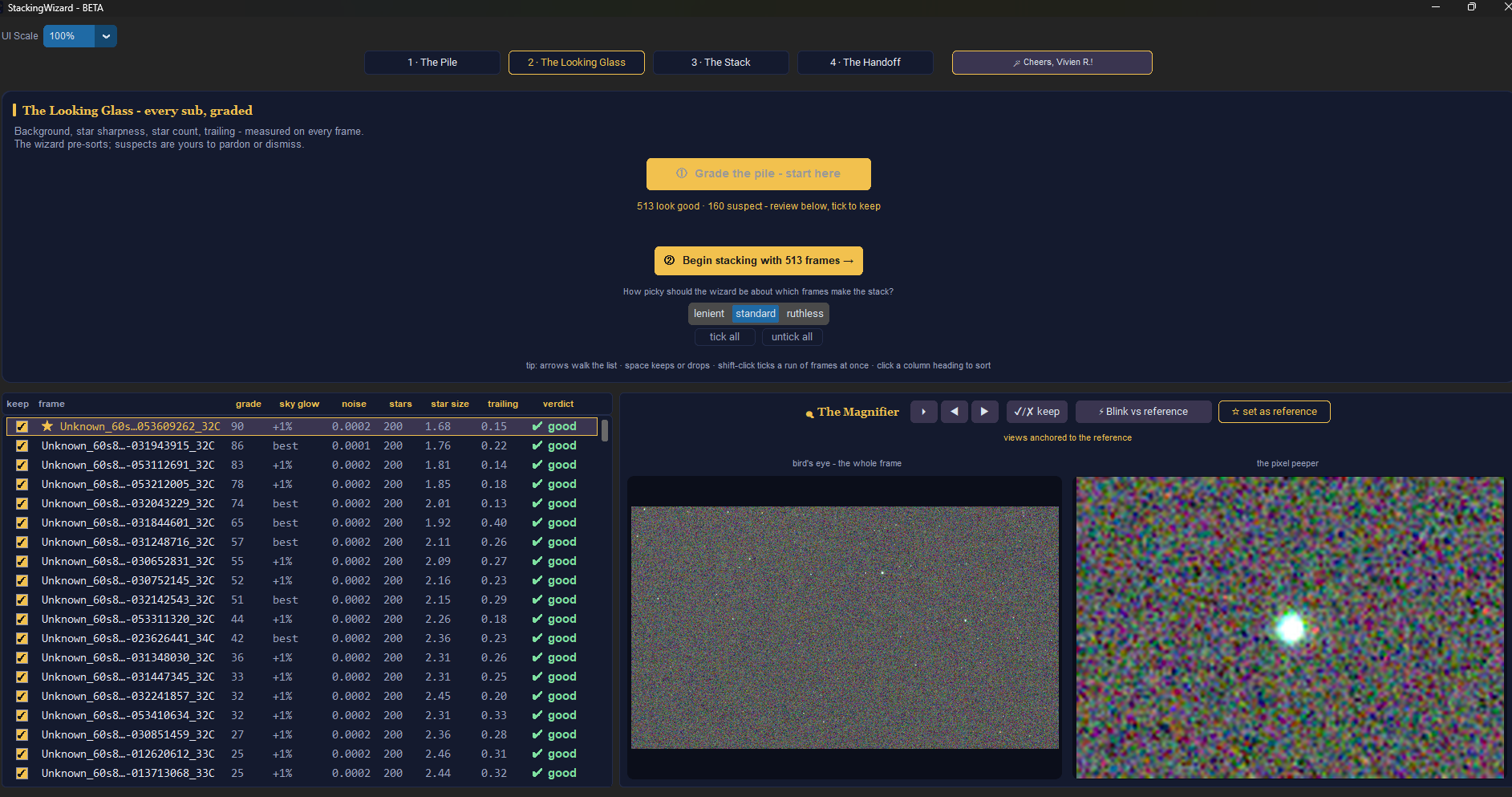

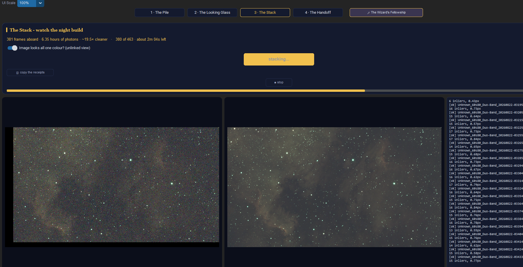

NG7000 - America Nebula: StackingWizard + AstroWizard
La dernière fois, c'était la première version Beta de StackingWizard et ca bloquait.
Là, cette nouvelle version marche bien.
Stacking Wizard (Beta Version 26/8/26):
https://astrowizard.lukomatico.com/stackingwizard.html
J'ai testé la nouvelle version de StackingWizard
et j'ai fait un flow full Lukatico
Comme je n'ai pas utilisé Siril, je n'ai pas l'étalonnage photométrique des étoiles
et donc je n'ai pas non plus la correction photométrique de la nébuleuse :D
Et
comme j'ai utilisé le filtre Dual Band, mes étoiles sont un peu vertes :mrgreen:
Je démarre par StackingWizard pour faire l'empilement
puis à la fin, on peut sauver l'image & ouvrir AstroWizard
Je me suis amusée à faire d'autres couleurs

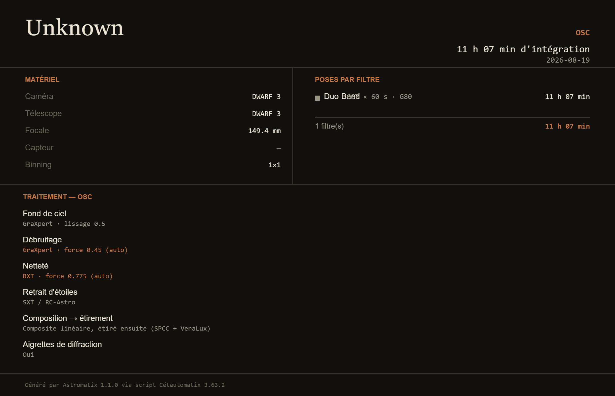

@kaelig Voila ton image traitée en full auto Dommage que le FITS ne contienne pas le nom de l'objet
🔭 Unknown
Unknown_667x60sec_2026-08-19_drizzle-1-0x_2026-08-26_1922_og_VeraLux_Final_Recomposed.jpg

Message par darki » 29 août 2026, 17:55
oui, t'inquiète, je suis en train d'en faire une version avec installateur pour ceux qui ont une bonne carte graphique et des licences rc-astro. (pour les autres, j'ai mis un serveur à dispo, suffit de demander si on est un membre actif et connus (ou recommandé par les admins)
Mais ca demande quand même d'avoir installé déjà tous les soft utilisé comme siril et les scripts et catalogues qui vont bien, graxpert, starnet ou rc astro, ...
Toujours sur le principe d'un script et d'une webapp lan only donc utilisable depuis n'importe quel pc de ton lan qui n'aurait pas de GPU ni ces softs, voire même d'une tablette ou téléphone si tu a accès à test stack pour les envoyer
