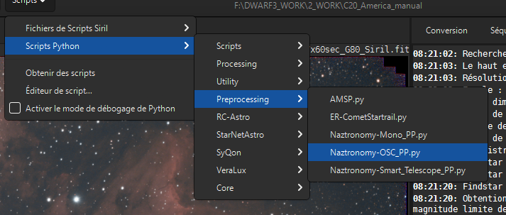

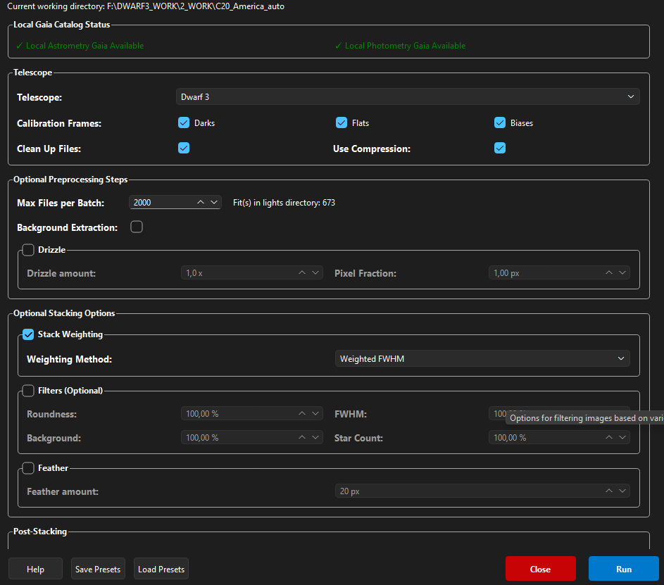

C20 - NGC7000 (America Nebula) & IC5070 (Nébuleuse du Pélican) & NGC6997 (Amas ouvert)
Les nuages, la pluie et l'humidité sont revenues en Bretagne. Avec la végétation qui a brunit sous la canicule, le vent qui a décoiffé les arbres et la pluie, on se croirait au mois d'Octobre. Faute de ciel, j'ai continué mes petits essais avec Siril et Astrowizard
Sous Siril
- empilement avec le script Python Naztronomy pour smart Telescope
Note: chez moi, l'option "Background Extraction" plantait l'empilement, je l'ai décoché.
- Résolution Astrométrique
- Etalonnage par photométrie
- Supression du bruit vert
Pour étirer l'image Linéaire, je passe sous Astrowizard
Sous Astrowizard
Du fait que la nébulosité couvre toute la photo, je n'ai pas retiré de gradient, ni fait de "background extraction"
